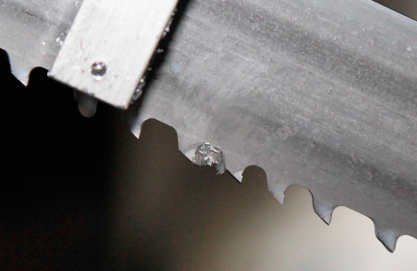

Недавно был заказ на резку заготовок из идеального титана марки ВТ1-0 Ø300mm, производство ВСМПО-АВИСМА, АТП, и всё хорошо.Вроде бы. И даже пруток не плазмой отрезан, а по человечески.
С первой попытки отрезка прутка ВТ1-0-- неудача. (6788 просмотров) <a class='original' href='./download/file.php?id=96736&mode=view' target=_blank>Загрузить оригинал (6.02 МБ)</a>
IMG_9770.JPG (6788 просмотров) <a class='original' href='./download/file.php?id=96739&mode=view' target=_blank>Загрузить оригинал (5.61 МБ)</a>
Вот только не обточен.
Поставили суперпилу на суперстанок по титану. Пропилили на треть, V=30m/min, 0.05/z, и всё, пила забилась. Стружка налипла меж зубов.
IMG_9762.JPG (6788 просмотров) <a class='original' href='./download/file.php?id=96740&mode=view' target=_blank>Загрузить оригинал (2.87 МБ)</a>
Стружка забивается через каждые 5-25см. Приходится поработать кусачками. (6788 просмотров) <a class='original' href='./download/file.php?id=96741&mode=view' target=_blank>Загрузить оригинал (310.93 КБ)</a>
Причём концентрация СОЖ примерно около 10%.
Пришлось менять полотно и пропиливать биметаллом. Биметалл конечно так хорошо не стоит на титане, и медленнее получается. Но задание выполнили.
Причём такая проблема возникает постоянно и только у кованных прутков больших диаметров. От Ø150-Ø200мм.
На камере резка до 180-й секунды, далее станок автоматически выключился.

Когда режутся более твёрдые марки и левый титан, у кого-нибудь были похожие проблемы?

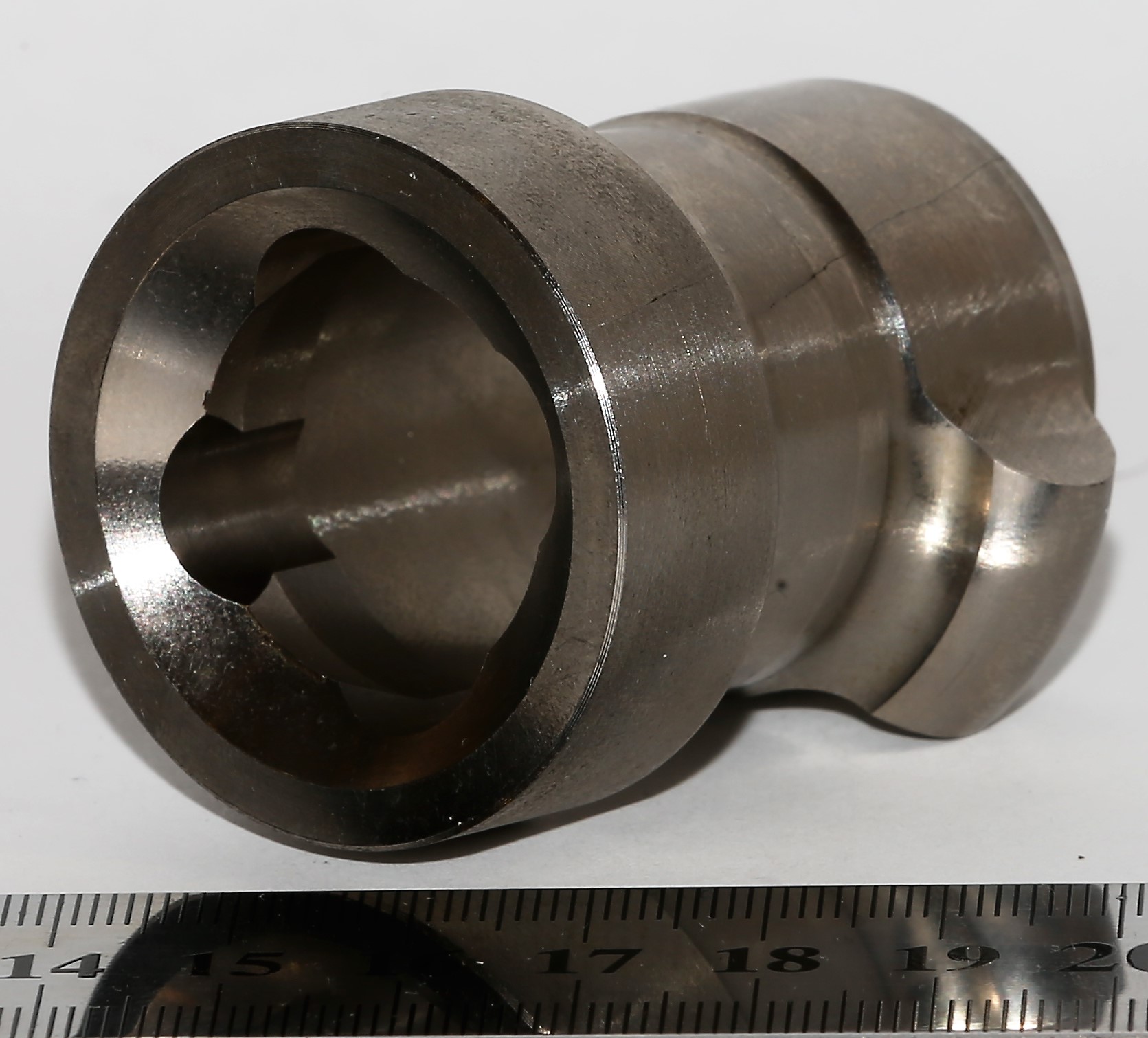

Сделал снимки в продолжение темы "левого титана". Логичнее было бы в теме про титан, но там нужно цены написать, и др. характеристики, иначе есть риск "delete".
Мы же не предлагаем "левый" титан, что бы цены на него указывать с точками самовывоза.
Но те, кто в теме обработки титана, я думаю, одобрят.
Знакомая ЧПУ-шная компания получила заказ на изготовление деталей из прутка ВТ6. У нас им и их заказчику показалось "дорого". Это обычная точка зрения, т.к. труд "торгаша" всем видится очень простым и лёгким, и народ удивляется, почему скидки 70% не даём.
Заказчик дал ЧПУ-шникам "давальческое сырьё".
Сделали чертыхаясь партию деталей. Резцы погубили, фрезы. И получили кучу деталей. С браком.
С виду отличная деталь:
Деталь из прутка ВТ6, который стоил очень сносно. В отличие от сломанного инструмента. (6670 просмотров) <a class='original' href='./download/file.php?id=97810&mode=view' target=_blank>Загрузить оригинал (287.88 КБ)</a>
Так тоже не сразу заметили
H55R1047.JPG (6670 просмотров) <a class='original' href='./download/file.php?id=97811&mode=view' target=_blank>Загрузить оригинал (313.46 КБ)</a>
H55R1046.JPG (6670 просмотров) <a class='original' href='./download/file.php?id=97812&mode=view' target=_blank>Загрузить оригинал (321.41 КБ)</a>
Но если присмотреться, то можно заметить какую-то риску.
Незаметную.

А трещинка выглядит так:
H55R1087.JPG (6670 просмотров) <a class='original' href='./download/file.php?id=97818&mode=view' target=_blank>Загрузить оригинал (586.97 КБ)</a>
