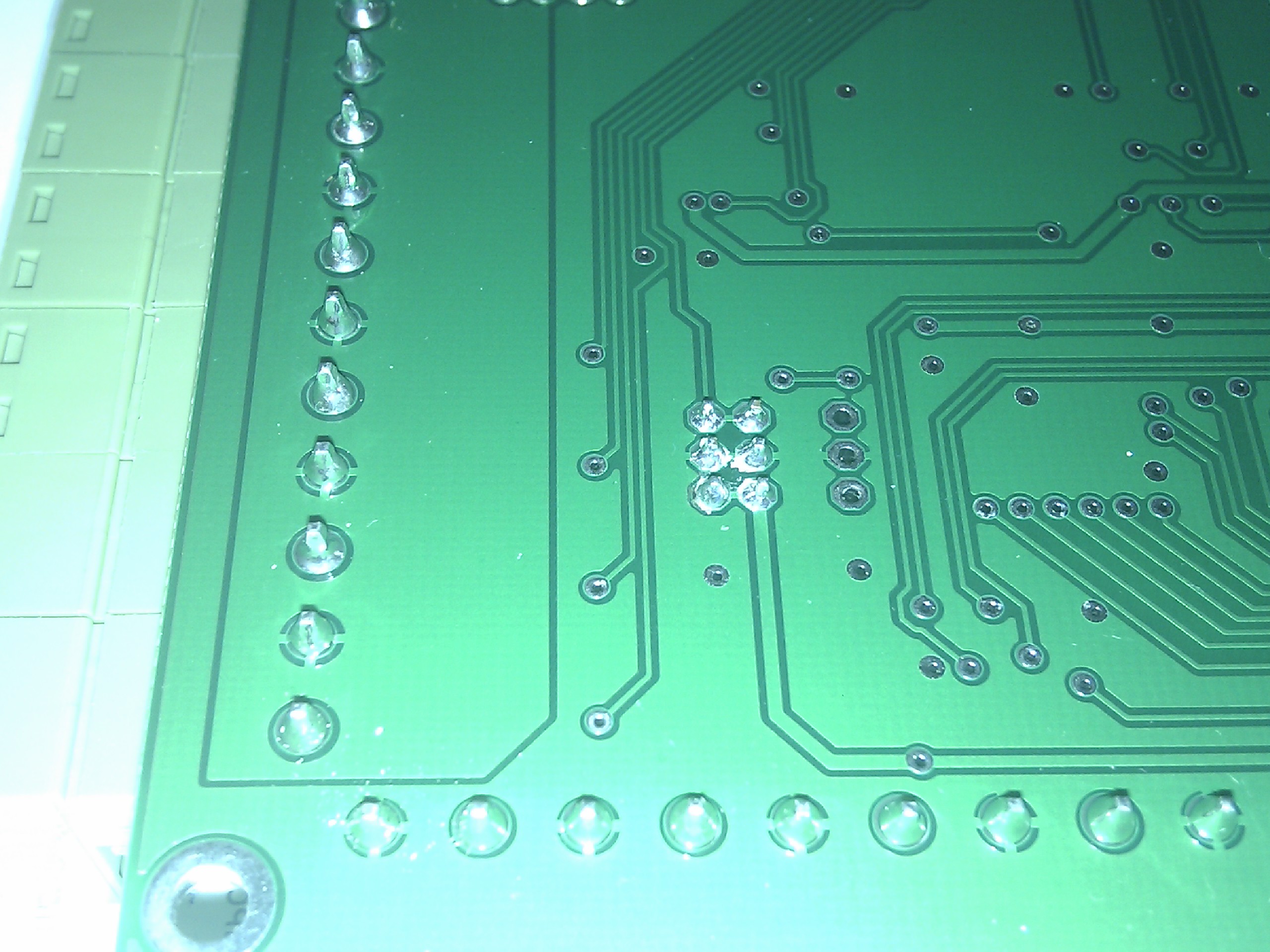

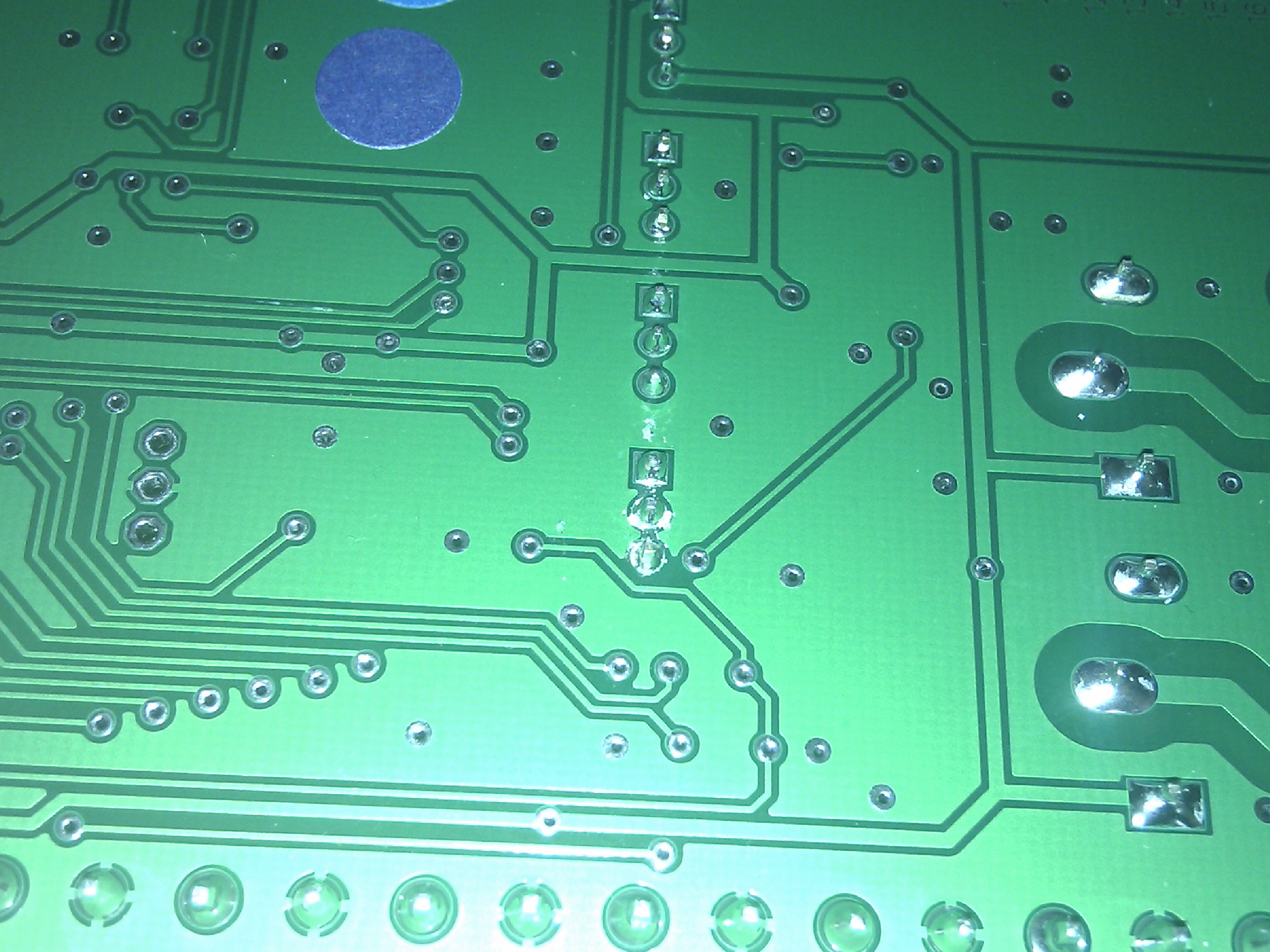

НО, уже возник вопрос - небольшой белый налёт у некоторых выводов - остатки флюса? Или начало коррозии?

Налёт от такой:
IMG_20150105_091140.jpg (2800 просмотров) <a class='original' href='./download/file.php?id=39704&mode=view' target=_blank>Загрузить оригинал (913.91 КБ)</a>
IMG_20150105_091151.jpg (2800 просмотров) <a class='original' href='./download/file.php?id=39705&mode=view' target=_blank>Загрузить оригинал (756.59 КБ)</a>
Смутило то, что "налёт" прям из-под пайка как-бы вылазит.

А пробовали смывать растворителем 646? И желательно чтобы плата была не холодная, а градусов 40-50.

Это канифоль.
Эти штекеры попались неудачные (в Китае купил) и паяются проблематично (видимо, долго пролежали на складе), и паял я их обычным трубчатым припоем с канифолью (он дешевый, а припоя на такие элементы уходит много).
Когда платы промываю - основное внимание уделяю верхней поверхности, высокочастотным цепям, а снизу - так, смахну пару раз кисточкой. Видимо, тут не смыл.
Это не страшно, цепи низкоомные, низкочастотные, и налет на работу платы никак не повлияет. Коррозии тоже не будет.
