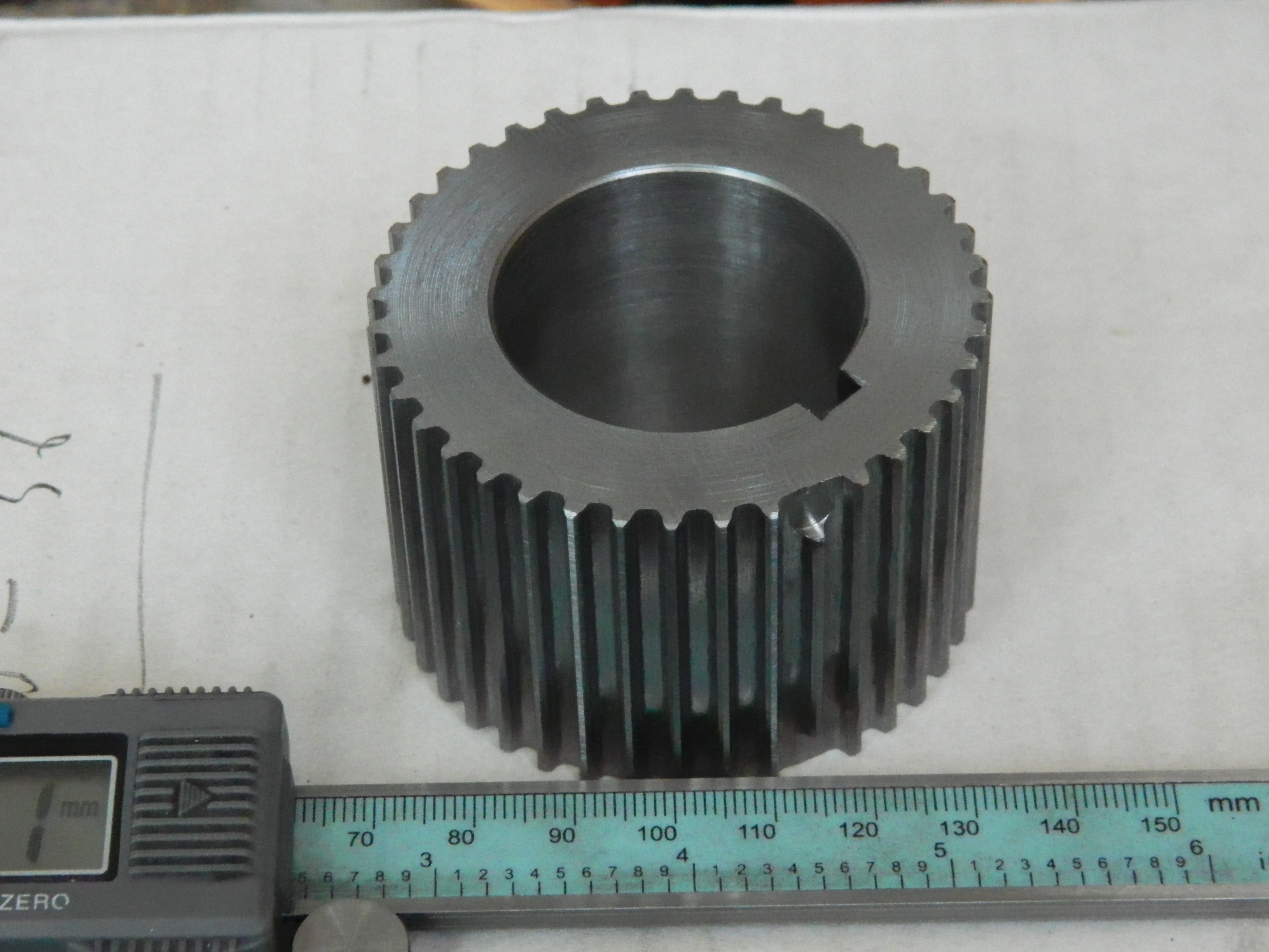

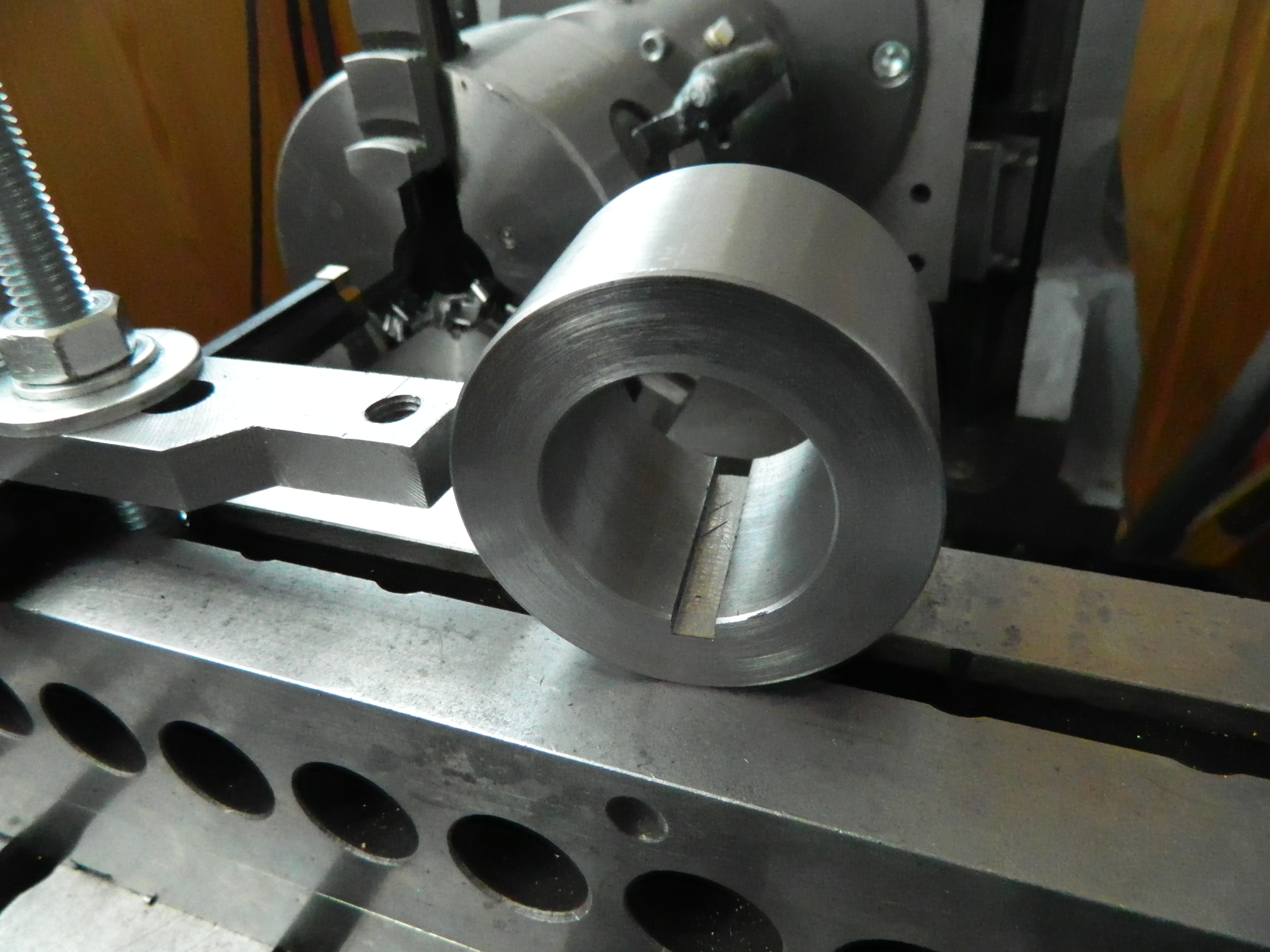

Пока жду КФЛОП поработал моленько и "обучил" станок еще одной нехитрой операции.https://www.youtube.com/watch?v=BFnP8KtRENo
Шпоночный паз для будущего шкива
Вот что получилось (3587 просмотров) <a class='original' href='./download/file.php?id=29257&mode=view' target=_blank>Загрузить оригинал (1.63 МБ)</a>
Вот что получилось

И освойл другой способ нарезки профиля шкива (фреза дисковая модульная на базаре за 50р взял. жаль из 9ХС не разгонишся)
https://www.youtube.com/watch?v=mX1sIViNkMY
Готовый шкив на шпиндель HTD-5M z-40

konyshevk писал(а):Пока жду КФЛОП поработал моленько и "обучил" станок еще одной нехитрой операции
сколько снимаешь за проход резцом шпонпаза?
konyshevk
Сообщения: 517
Репутация: 698
Откуда: Челябинск
Re: ЧПУ фрезер по стали на балконе
Сообщение konyshevk »
0,05мм.
g0 x0y0z0a0
g0 y0.05
g1 z-50 F1000
g0y0
g0z0
g0 y-0.1
g1 z-50 F1000
g0y0
g0z0
g0 y-0.15
g1 z-50 F1000
g0y0
g0z0
g0 y-0.2
g1 z-50 F1000
g0y0
g0z0
и так далее
