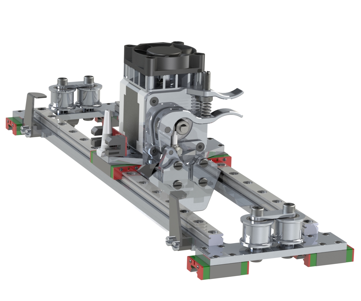

AKlion писал(а):Разработка нового принтера. Подробнее тут http://forum.flycamstudio.pro/viewtopic.php?f=49&t=630
Так ты сюда выкладывай все. Или может каждый на своем форуме будет выкладывать? ))

а чего не хотите боуден подачу ?
AKlion
Сообщения: 728
Зарегистрирован: 27 фев 2013, 02:56
Репутация: 106
Настоящее имя: Андрей Крюков
Откуда: Тольятти
Re: 3D Принтер. От чертежей до работающего принтера.
Сообщение AKlion »
balomut писал(а):а чего не хотите боуден подачу ?
Потому что намного ниже качество печати, и это уже проверено...
Жить нужно так, чтобы было стыдно рассказать, но приятно вспомнить... Будте счастливы, при малейшей возможности!

AKlion писал(а):Потому что намного ниже качество печати, и это уже проверено...
да ладно? Геморройнее в настройке - да, но чтобы прям "намного ниже качество" - сомнительно.
balomut
Сообщения: 868
Репутация: 267
Откуда: Поланзбург
Сообщение balomut »
я поставил редуктор на мотор и проблемы с подачей и ретраком пропали разом . Но скорости печати с боуден всё равно больше .
AKlion
Сообщения: 728
Репутация: 106
Откуда: Тольятти
Сообщение AKlion »
balomut писал(а):я поставил редуктор на мотор и проблемы с подачей и ретраком пропали разом . Но скорости печати с боуден всё равно больше .
Пробовал я и с редуктором и с боуденом. Сейчвс у меня на принтере именно так сделано как и на этой голове, печатал со скоростью 300 выше не пробовал но думаю можно разогнать. Но в реальной работе такие скорости практически никогда не нужны.

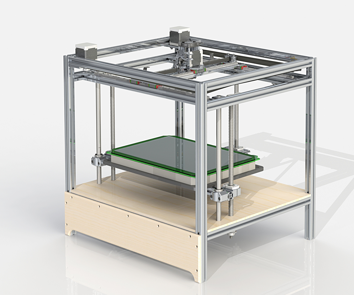

Сообщение AKlion »
Закончил портал проектировать. Осталось совсем немного.
02.JPG (4397 просмотров) <a class='original' href='./download/file.php?id=78931&sid=237a947a8c935c627c342438146d557b&mode=view' target=_blank>Загрузить оригинал (281.39 КБ)</a>
AKlion, шуметь рельсы не будут?
AKlion
Сообщения: 728
Репутация: 106
Откуда: Тольятти
Сообщение AKlion »
Не больше чем валы.
balomut
Сообщения: 868
Репутация: 267
Откуда: Поланзбург
Сообщение balomut »
а натягивать ремень как ?
AKlion
Сообщения: 728
Репутация: 106
Откуда: Тольятти
Сообщение AKlion »
Будет возможность двигать моторы в небольших пределах. Этого хватит.
