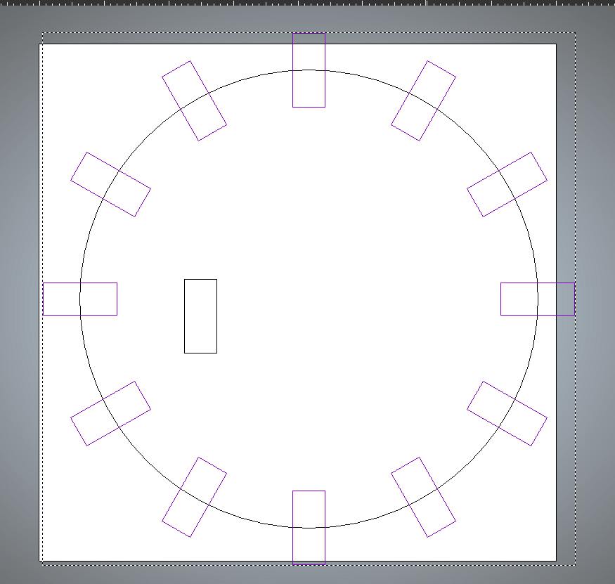

maxx2000orel писал(а):Правка-Вставка вдоль кривой
Вот спасибо!
Безымянный.png (11890 просмотров) <a class='original' href='./download/file.php?id=163982&mode=view' target=_blank>Загрузить оригинал (94.91 КБ)</a>
А можно их все одновременно сместить к центру, чтобы было как на рисунке в предыдущем моём сообщении?

Сообщение maxx2000orel »
Правка-Круговой и прямоугольный массив.
Правка - Текстурная заливка

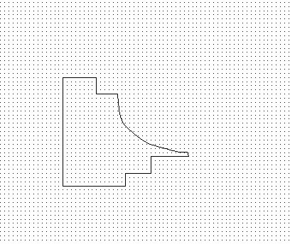

Скажите, а почему нельзя вытягивать по двум направляющим замкнутые вектора?
Допустим, у меня есть такой погонаж , с двумя четвертями снизу.
Я хочу сделать из него багетную раму... Однако, даже если вектор рассечь (удалял нижнюю линию), четверти не отображаются...
Re: Вопросы по Artcam
Потому что в АртКАМе пользователь работает с рельефом (растровой картой высот), а не с 3d моделью.

Grundick писал(а):Однако, даже если вектор рассечь (удалял нижнюю линию), четверти не отображаются...
Ну если хочется в арткаме, то можно повернуть сечение на левый бок.

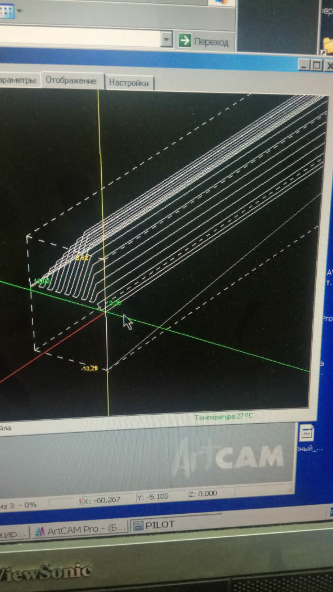

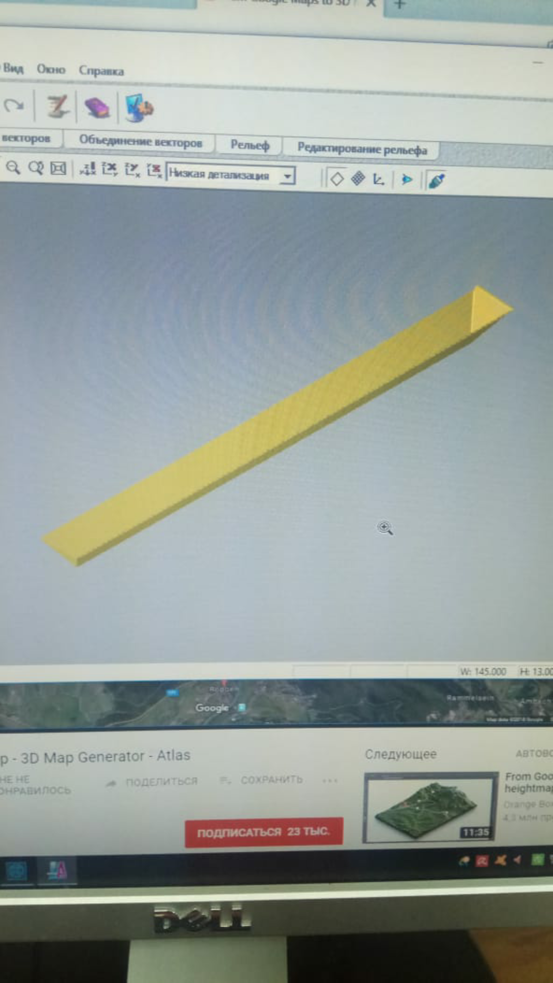

Нужно вырезать выемку под конус (11446 просмотров) <a class='original' href='./download/file.php?id=164855&mode=view' target=_blank>Загрузить оригинал (910.14 КБ)</a>
Почему так получается? В арт-кам визуализация проходит нормально, но файл cnc в программе PILOT переворачивается на изнанку.
Переворачивает в программе PILOT (11446 просмотров) <a class='original' href='./download/file.php?id=164856&mode=view' target=_blank>Загрузить оригинал (1.45 МБ)</a>
drey82
Сообщения: 611
Репутация: 82
Настоящее имя: Drey
Откуда: Воронеж
Сообщение drey82 »
Потому что... каков вопрос - таков ответ, ты или нормальные скрины делай и нормально описывай, что сделал и как, или лучше не спрашивай, каким постпроцессором пользовался для сохранения ( открою большой секрет, но они не все со всеми совместимы, именно потому, что у некоторых станков система координат отличается от общих представлений Z+ может быть направлена в материал, и с остальными осями может такое же быть - поэтому зеркалит), что ж из вас -то все клещами вытягивать надо ))). Попробуй постпроцессор для сохранения смени

Спасибо за ответ :good: . Я тут недавно чпу изучать стал, поэтому не знаю как описать проблему. Если делать в АРТКАМ выборку то станок Комограф с программой Pilot нормально воспроизводит. Если выборка 3d то переворачивает модель.
daemon78
Сообщения: 1311
Репутация: 103
Сообщение daemon78 »
fanxx писал(а):Спасибо за ответ . Я тут недавно чпу изучать стал, поэтому не знаю как описать проблему. Если делать в АРТКАМ выборку то станок Комограф с программой Pilot нормально воспроизводит. Если выборка 3d то переворачивает модель.
Прошу прощения, а переворачивает в какой плоскости?
Посмотрите внимательно, когда создаете контур где, у Вас выставлен ноль заготовки. Там такой бегунок справа, показывает откуда отсчитать положение от верхней плоскости или нижней (ну и между ними).

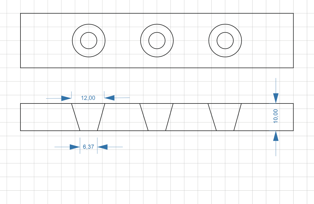

Подскажите пожалуйста, как задать траекторию для получения конусных отверстий.
Снимок экрана 2019-07-06 в 12.39.26.png (10966 просмотров) <a class='original' href='./download/file.php?id=165907&mode=view' target=_blank>Загрузить оригинал (87.59 КБ)</a>
maxx2000orel
Сообщения: 357
Репутация: 94
по вектору никак, в арктаме это возможно только на 3D рельефе. Поднимаете рельеф, и указываете в качестве обрабатываемой области для рельефа верхний вектор.
Ну или как вариант подобрать фрезу с нужным углом и гравировать по меньшему вектору

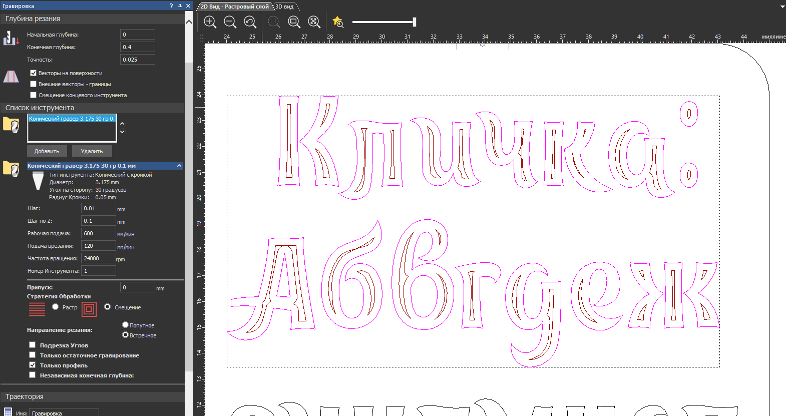

Добрый день. Что-то я не понимаю логику арткама. Выбираю вектора, траектория "гравировка", ставлю "только профиль", т.е. траектория должна идти по вектору. Как в траектории "по профилю" с опцией "вдоль вектора". Но в траектории "гравировка" почему-то при выборе "только профиль" траектория генерируется внутри вектора :thinking: В чем собственно косяк или так и должно быть? :wtf:
maxx2000orel
Сообщения: 357
Репутация: 94
так и должно быть. Для резки вдоль контура используйте стратегию По профилю, там можно настраивать как душе угодно

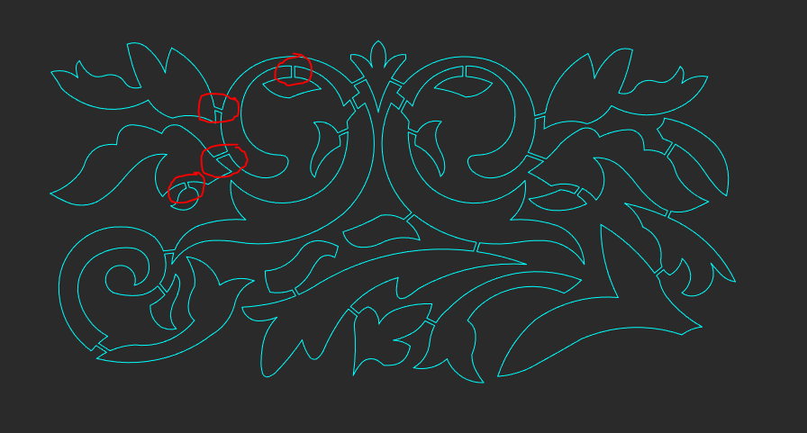

Друзья, готовлю файл для чужого ватерджетного станка.
Закомпоновал фигуры в Арткаме - все гут.
Теперь нужно создать мостики между деталями. Станок древний и его софт делать этого самостоятельно не может. Тамошние операторы чертят мостики вручную а автокаде :(
Как быть? Какой софт может решить проблему?
11.PNG (13514 просмотров) <a class='original' href='./download/file.php?id=167149&mode=view' target=_blank>Загрузить оригинал (45.24 КБ)</a>
moonlight1
Сообщения: 27
Зарегистрирован: 24 сен 2018, 17:23
Сообщение moonlight1 »
ggaavvrriiillov писал(а):Теперь нужно создать мостики между деталями
В том же акрткаме можно сделать "перемычки" так называемые в удобном для себя месте.
траектории-2д-по профилю и там будет "добавить перемычки", количество, тип, и параметры (ширина, длина) там можно настроить.
