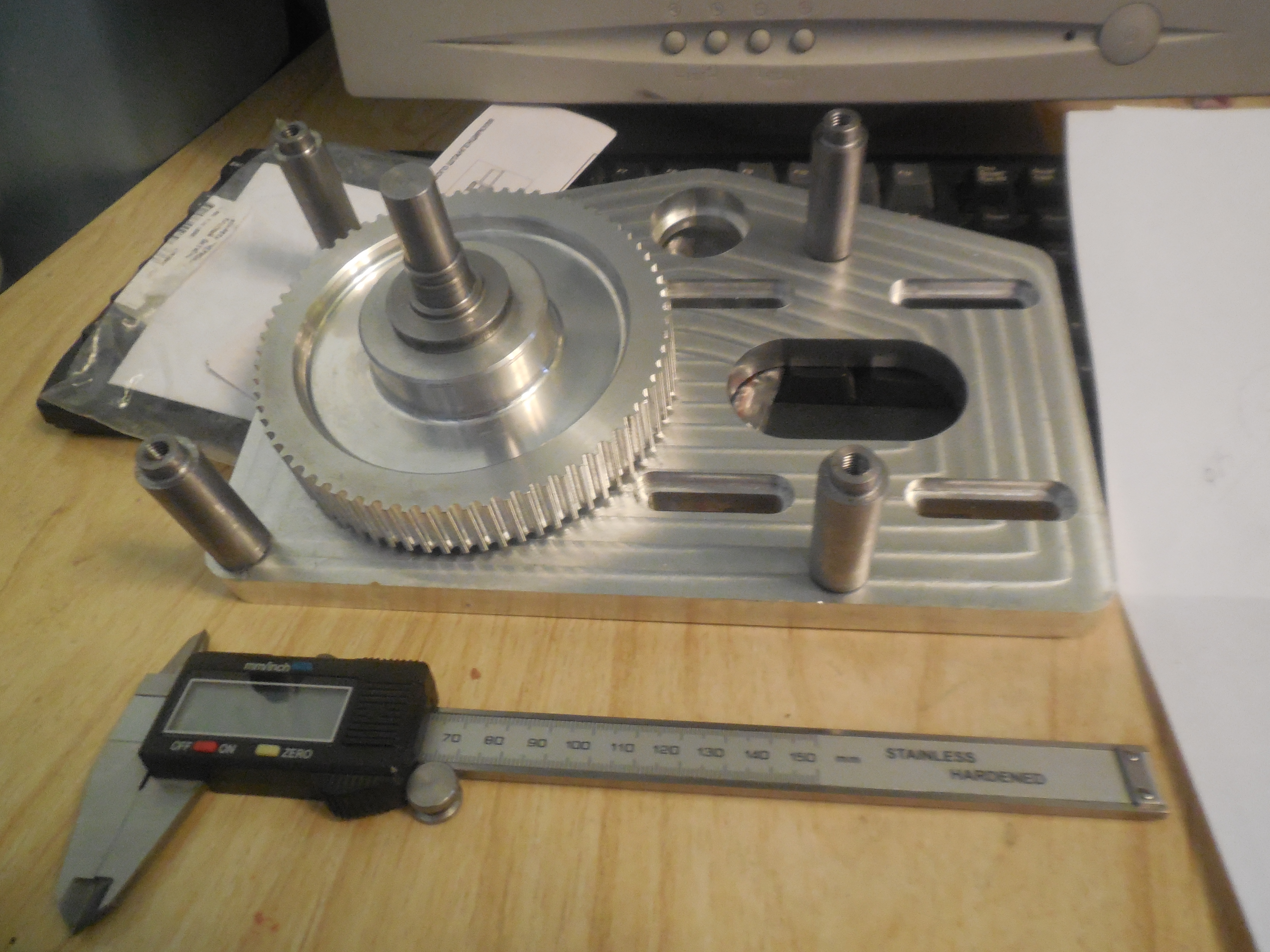

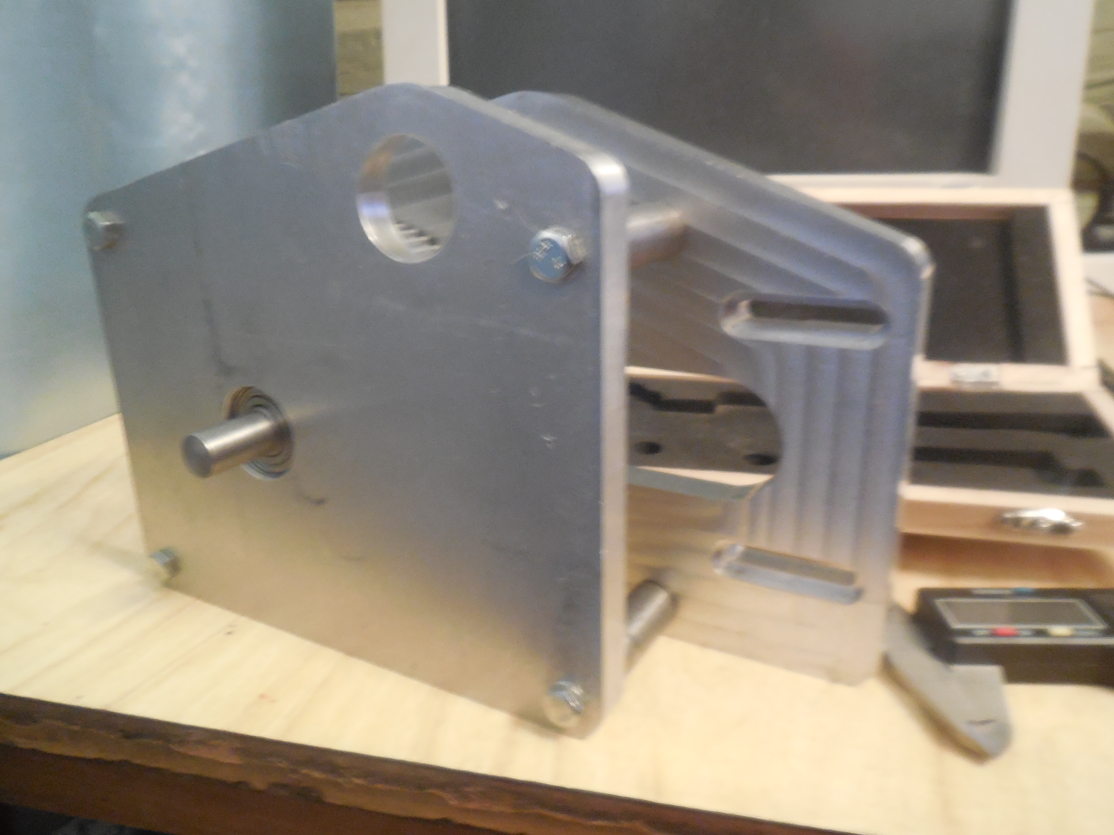

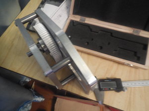

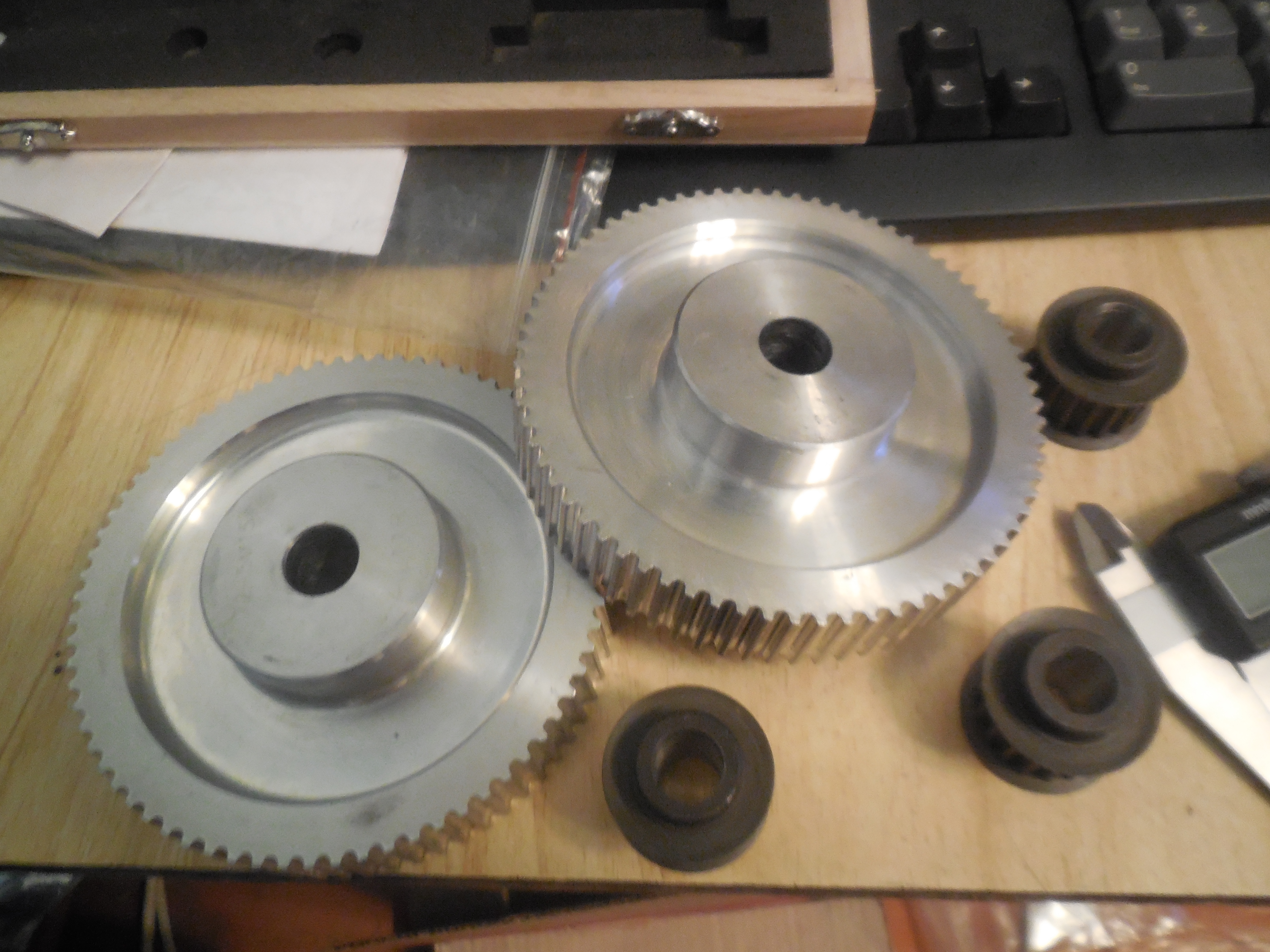

Ну вот расточили мне шкивы, нарезали втулкам резьбу. Осталось лишь посадить большие шкивы на вал, сделать 4 отверствия, нарезать резьбу и стянуть винтами.
Собрал 1 редуктор, проверил все ли совпадает, все гуд.
Наконец то мой груз с Воронежа добрался до Якутска, надеюсь все в порядке, а то пройденный путь очень длинный, извилистый.
Очередная фотосессия

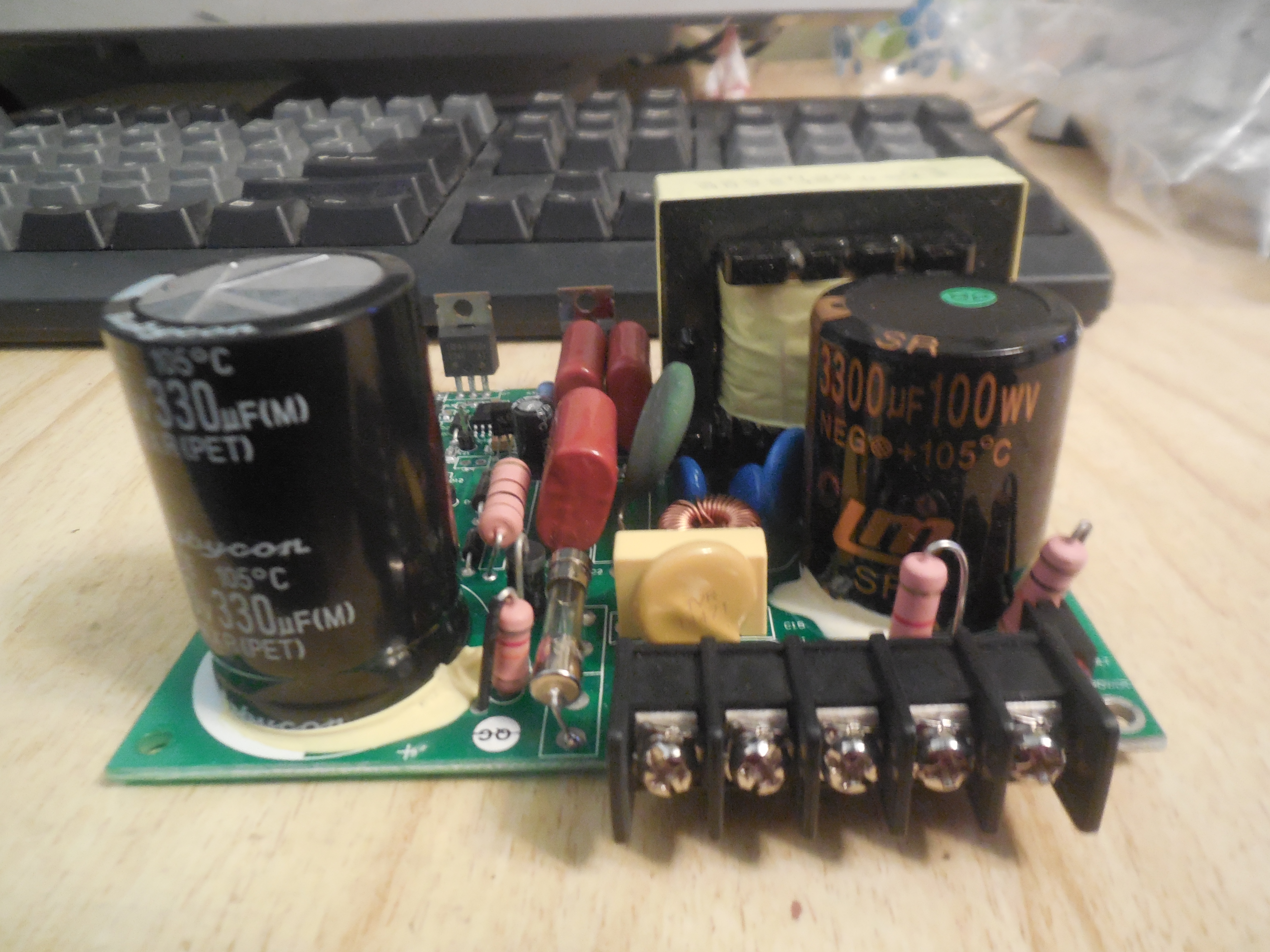

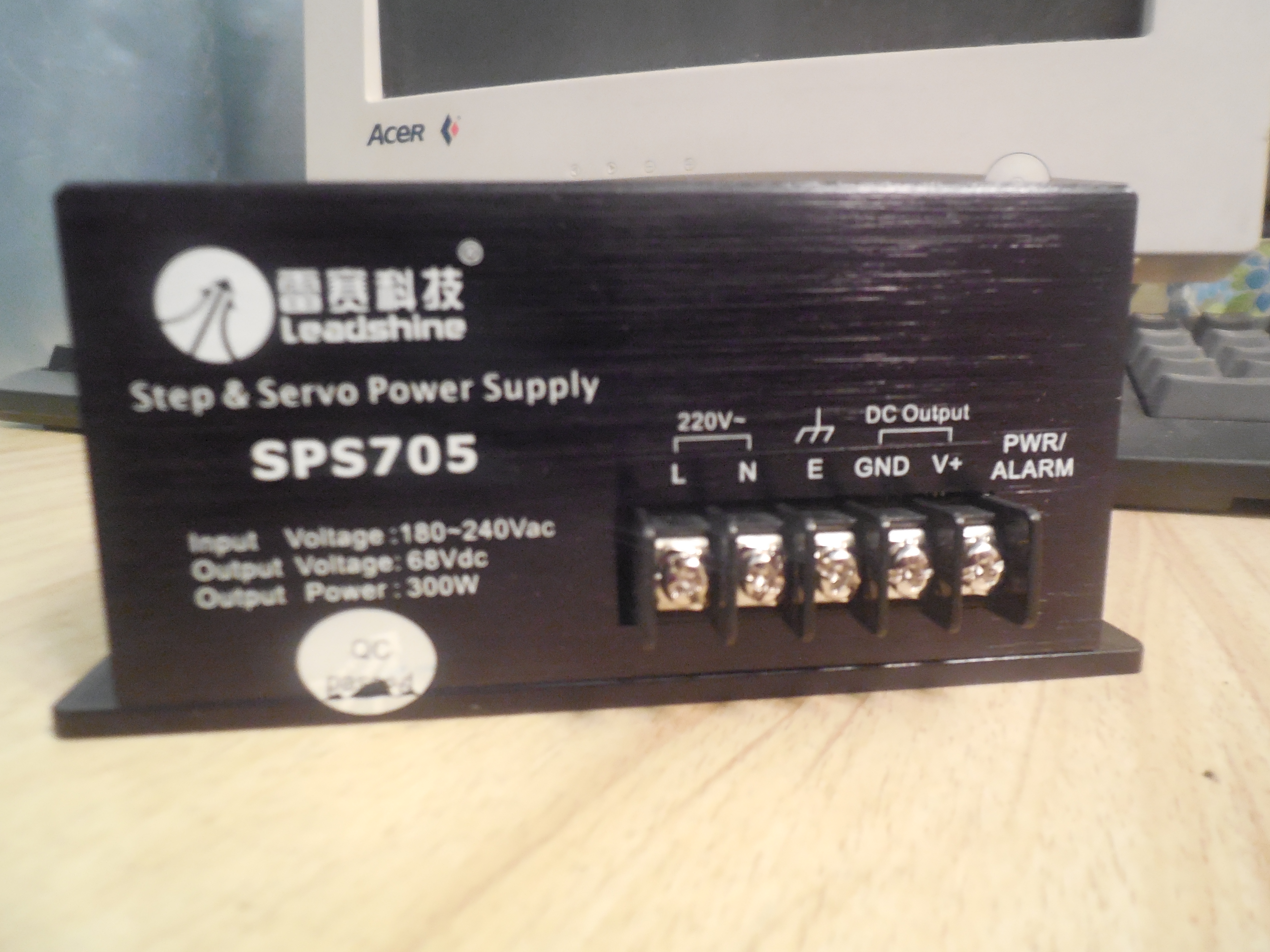

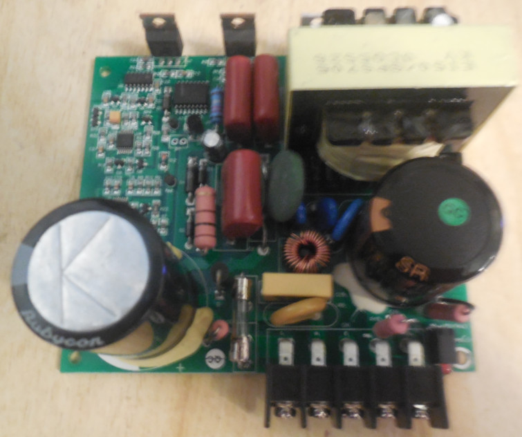

Еще во вторник получил свой груз, заказанный в Даркстоне. Никак не удавалось загрузить фотки, и только сегодня удалось загрузить обещанные фотки БП! С 2-го раза!
Как думаете, нужно ли ставить дампер или нет :thinking:
Блок питания Leadshine SPS705, 68 В, 5А, 300 Вт
DSCN1076.JPG (2986 просмотров) <a class='original' href='./download/file.php?id=23851&mode=view' target=_blank>Загрузить оригинал (7.61 МБ)</a>
DSCN1058.JPG (2986 просмотров) <a class='original' href='./download/file.php?id=23852&mode=view' target=_blank>Загрузить оригинал (7.08 МБ)</a>
DSCN1061.JPG (2986 просмотров) <a class='original' href='./download/file.php?id=23853&mode=view' target=_blank>Загрузить оригинал (7.07 МБ)</a>
Re: Проект станка с рабочим полем 2200х1200х200мм
конденсатор на 3300 мкФ подключен к клеммам выхода.
Скорее всего этого достаточно.

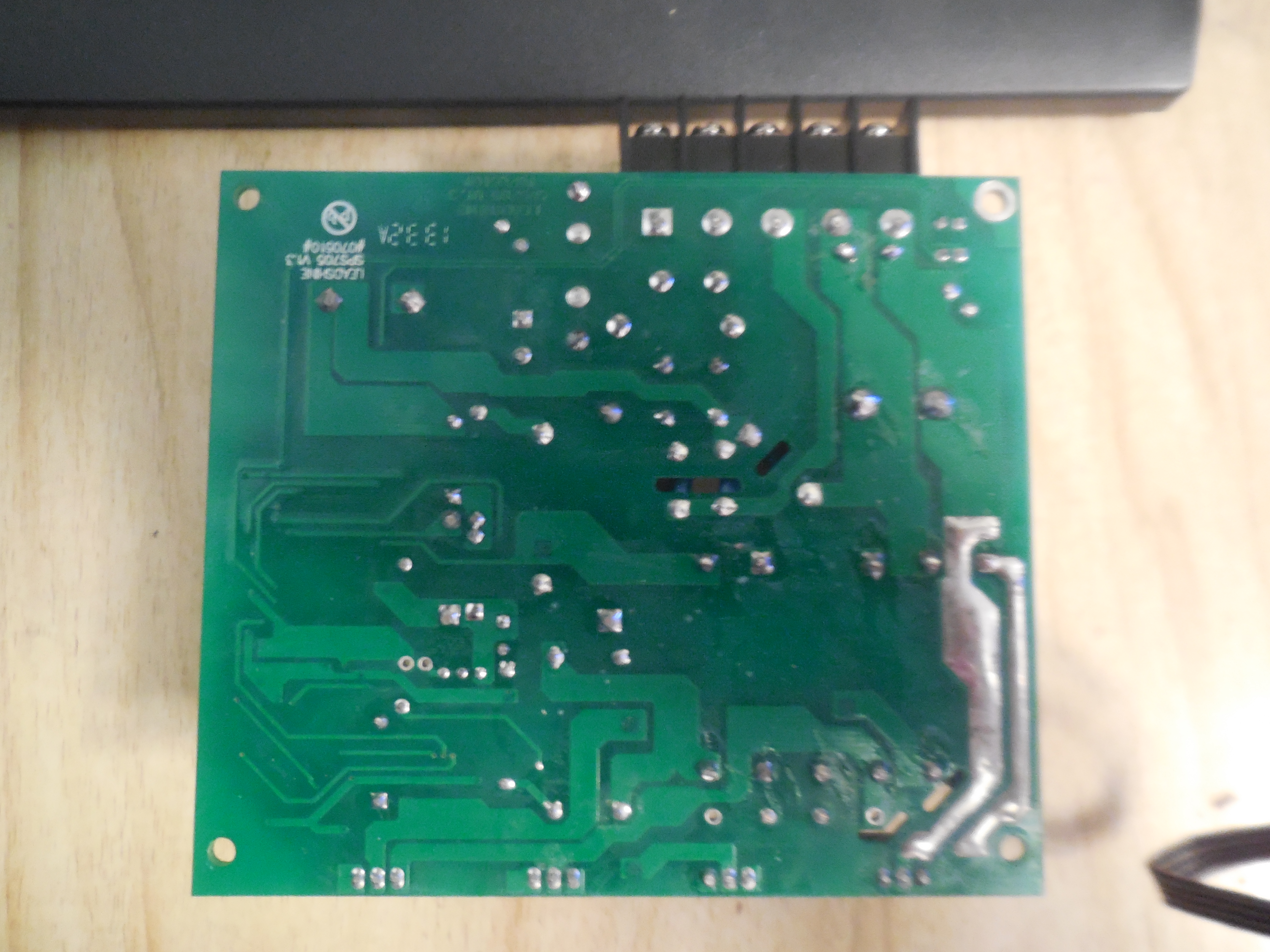

В остальной схеме сложно разобраться - не видно плату сверху.
Какая масса подвижных частей станка?
Буквально вчера делал опыты на тему "кому он нужен, этот дампер?" http://cnc-club.ru/forum/viewtopic.php? ... t=#p105284
Вывод: таки нужен :) Хотя станок у меня куда как меньше.
michael-yurov писал(а):конденсатор на 3300 мкФ подключен к клеммам выхода.
Навряд ли.

michael-yurov писал(а):В остальной схеме сложно разобраться - не видно плату сверху.
2014-01-24_123611.jpg (2947 просмотров) <a class='original' href='./download/file.php?id=23855&mode=view' target=_blank>Загрузить оригинал (100.52 КБ)</a>
Сергей Саныч писал(а):Вывод: таки нужен Хотя станок у меня куда как меньше.
У меня станок побольше будет, да и на рейках еще.
Стоит ли тогда заказать дампер у Пуриков ? Если бы был бы у меня кондер на 15 000мкФ то сделал бы сам. А так конечно можно заказать, но цена превышает готовый дампер Пуриков.
Боотур писал(а):Если бы был бы у меня кондер на 15 000мкФ то сделал бы сам.
Схемы дамперов обычно не требуют таких емкостей.

Сергей Саныч писал(а):Схемы дамперов обычно не требуют таких емкостей.
Вместо дампера поставить 1 кондер на все 3 оси.
У этого блока питания регулировка напряжения в выходном каскаде работает немного иначе, и при повышении напряжения не произойдет отключение блока питания.
Но все же я посчитал и получается, что емкости в 3300 мкФ маловато для такого тяжелого портала и диапазона напряжений в 68-80 В.
Так что если в блоке питания нет встроенного дампера (а он вполне может быть), придется, наверное, его покупать. :wik:
Боотур писал(а):Вместо дампера поставить 1 кондер на все 3 оси.
Может 15000 и не хватить. Кроме того, импульсные БП могут неправильно реагировать на большую емкость по выходу (уходить в "глухую защиту").
michael-yurov писал(а):У этого блока питания регулировка напряжения в выходном каскаде работает немного иначе
Например, защита от перенапряжения на выходе может просто отсутствовать.
sergey27rus писал(а):Или лучше использовать все таки линейный БП на трансформаторе.
Нестабилизированный БП - тоже "палка о двух концах". Придется еще оставлять запас на случай повышения напряжения в сети.
Сергей Саныч писал(а):Например, защита от перенапряжения на выходе может просто отсутствовать.
Да, вполне может быть.
Сергей Саныч писал(а):Может 15000 и не хватить.
Чтобы напряжение на такой емкости возросло с 68 В до 80 В - потребуется накачать в такой конденсатор (15 000 + 3 300 мкФ) 16 Дж энергии.
Портал весом 80 кг движущийся со скоростью 20 000 мм/мин обладает энергией 4,5 Дж, так что достаточно было бы дополнительной емкости в 3 300 мкФ (сможет поглотить 5,86 Дж энергии).
Учитывая, что у ТС два блока питания - другие оси можно не принимать в рассмотрение (разве что опускание оси Z потом еще можно учесть, когда будет известна ее масса и рабочая скорость).
Но, если разгонять портал до бОльших скоростей - стоит все таки задуматься о защите и возможном перенапряжении.
Сергей Саныч писал(а):Кроме того, импульсные БП могут неправильно реагировать на большую емкость по выходу (уходить в "глухую защиту").
Насколько я понимаю - у этого БП таких проблем не будет.
Обычный импульсный БП. Причём плата разведена с нарушением норм, честно говоря удивлён - такое себе не позволяют даже китайцы в откровенных low-cost.
michael-yurov писал(а):Так что если в блоке питания нет встроенного дампера (а он вполне может быть), придется, наверное, его покупать. :wik:
Точно нет - по разводке это видно.
Если такое превышение не критично, тогда да.
Только помимо массы подвижных частей станка надо учитывать момент инерции вращающихся частей (роторы двигателей, шкивы).
Прикидка показывает, что только в двух двигателях (у них момент инерции 1400 г*см2) на скорости 1694 об/мин (вроде такая должна быть для 20 м/мин) накопятся 4,4 джоуля
Хотя надо проверить - считал "на ходу".
UAVpilot писал(а):Обычный импульсный БП.
может мне кажется, но я не заметил дросселя во вторичной цепи и цепей обратной связи. Он что, нестабилизированный :thinking:
Сергей Саныч писал(а):может мне кажется, но я не заметил дросселя во вторичной цепи и цепей обратной связи. Он что, нестабилизированный :thinking:
Я тоже.
Удивляет количество деталей ВВ части, но мож чего и не видно - фотку-бы с более вертикальным ракурсом и почётче...
Сообщение Боотур »
Встроенного дампера нет, спрашивал.
Надо будет заказать дампер у Пуриков, мне возможно потребуется 2 дампера, на каждый БП.
Вечером сфоткаю, еще раз, выложу на ваш самый гуманный в мире суд.
Собрал 1 редуктор, поставил мотор, вроде работает нормально, ремень слава богу не слетел, больше всего боялся этого. Сфоткаю и выложу.
