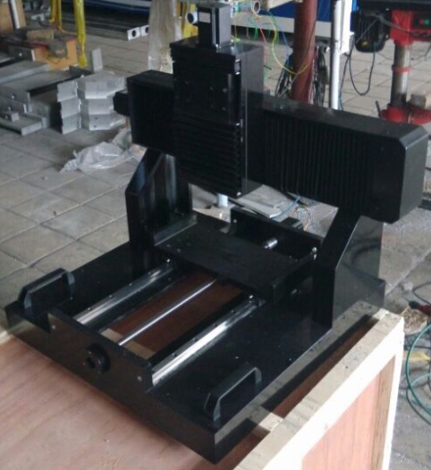

frezeryga, прости, что лезу в твою тему, но так как у тебя с nik1 компоновка станка похожа на мою - интересно Ваше мнение по поводу вот такого вида защиты нижних направляющих
01.jpg (3787 просмотров) <a class='original' href='./download/file.php?id=32044&mode=view' target=_blank>Загрузить оригинал (202.65 КБ)</a>
Re: Фрезерно-гравировальный станок 400х400х120 #6
Смысл в том, что к кареткам и держателю ШВП прикручивается плита, на плиту два "бруска", а к брускам сверху стол. Между брусками устанавливается лист металла.
В итоге выглядит примерно так
4040 02.jpg (3787 просмотров) <a class='original' href='./download/file.php?id=32045&mode=view' target=_blank>Загрузить оригинал (331.4 КБ)</a>
Реализовать такой вариант как по мне проще чем вариант с роликами и "гусиницей", но смущает стол "поднятый" на брусках. Как думаете вариант стоящий или жесткость стола снизится?

Добавлено: 15 авг 2014, 11:31
вариант хороший сам буду такую делать в следующем более мелком станке. жесткость конечно снижается но у этого станка есть другие более слабые места. насчет проще это нетак в случае жесткой защиты добавляются точные промежуточные детали между кареткой и столом плюс поводок швп хитрый. по мне так ролики проще зделать
