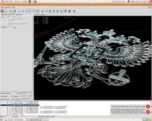

Generated Gcode in EMC2 (1451896 просмотров) <a class='original' href='./download/file.php?id=508&sid=f60777ba3a71aa8db554f3c443dd2258&mode=view' target=_blank>Загрузить оригинал (21.99 КБ)</a>

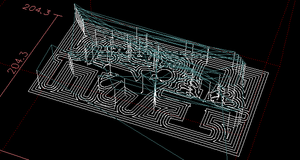

Preview of the generated Gcode in EMC (1454820 просмотров) <a class='original' href='./download/file.php?id=130&sid=f60777ba3a71aa8db554f3c443dd2258&mode=view' target=_blank>Загрузить оригинал (154.76 КБ)</a>

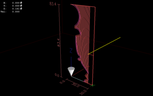

Gcodetools lathe (1447244 просмотра) <a class='original' href='./download/file.php?id=642&sid=f60777ba3a71aa8db554f3c443dd2258&mode=view' target=_blank>Загрузить оригинал (21.98 КБ)</a>
Gcodetools lathe

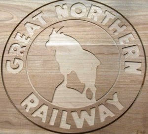

Gcodetools engraving by Rene (1447409 просмотров) <a class='original' href='./download/file.php?id=631&sid=f60777ba3a71aa8db554f3c443dd2258&mode=view' target=_blank>Загрузить оригинал (233.84 КБ)</a>

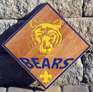

Bears by Durachko (1382867 просмотров) <a class='original' href='./download/file.php?id=5429&sid=f60777ba3a71aa8db554f3c443dd2258&mode=view' target=_blank>Загрузить оригинал (89.93 КБ)</a>
Bears by Durachko
