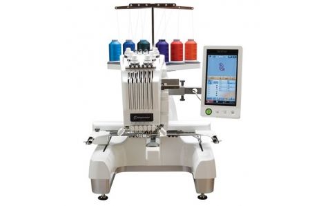

На работе возникла необходимость вышивать на коже 2-3 цветами нитки.
Думаю искать готовое решение и не спеша попытаться сделать самому купив много игольную головку.
По срокам - спешить не нужно , в течение года.
Кто может посоветовать, если готовое решение чтоб можно было работать в производственном режиме.
Пример того что нужно на фото.
Для того чтоб сделать самому нужно купить к китае многоигольную швейную головку , кто может
подсказать где их искать?
Brother.jpg (11080 просмотров) <a class='original' href='./download/file.php?id=30972&sid=070e1cb58c865adc86e8f6fe7ab2145b&mode=view' target=_blank>Загрузить оригинал (50.39 КБ)</a>

На фотке бразер 650, для кожи (если не толстая )сойдет.

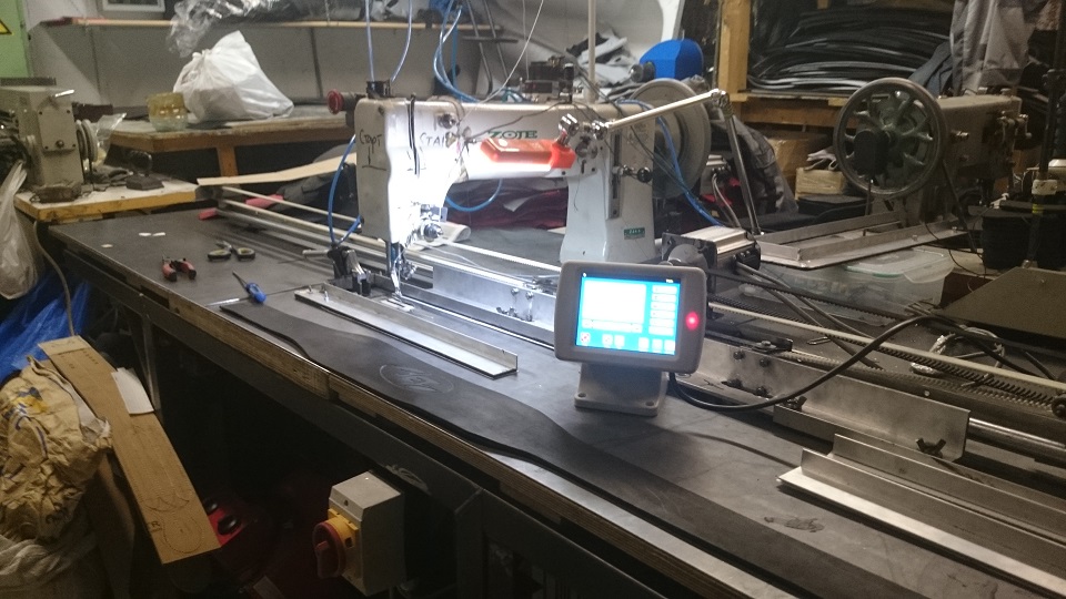

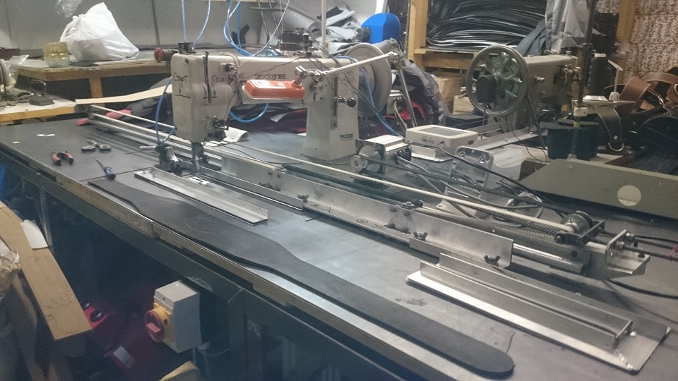

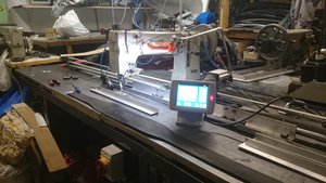

Re: Швейно-вышивальная машина, экспериментальный образец
Сообщение b45 »
Спустя год собрали такой вот агрегат для шитья по полю 1500*300 в основном для кожаных поясов
DSC_0858.JPG (10049 просмотров) <a class='original' href='./download/file.php?id=65882&sid=070e1cb58c865adc86e8f6fe7ab2145b&mode=view' target=_blank>Загрузить оригинал (205.41 КБ)</a>
DSC_0857.JPG (10049 просмотров) <a class='original' href='./download/file.php?id=65883&sid=070e1cb58c865adc86e8f6fe7ab2145b&mode=view' target=_blank>Загрузить оригинал (208.27 КБ)</a>
Как ощущения, что нравится, что не нравится.
b45
Сообщения: 33
Зарегистрирован: 27 июл 2014, 22:44
Репутация: 21
Откуда: СПб
Сообщение b45 »
Вот как то так ( пояс кожа 9мм достаточно жесткий) https://youtu.be/4YhNHHu2HNo
Как ни странно много проблем возникло на этапе настройки самой швейной машины.

еще немного коряво https://youtu.be/1jfUL25a1X0
Осталось сделать полноценную прижимную лапку для небольшого поля (на все поле не нужно и очень сложно) чтобы шить небольшие но толстые деталюшки - думаю за месяц другой управимся.
