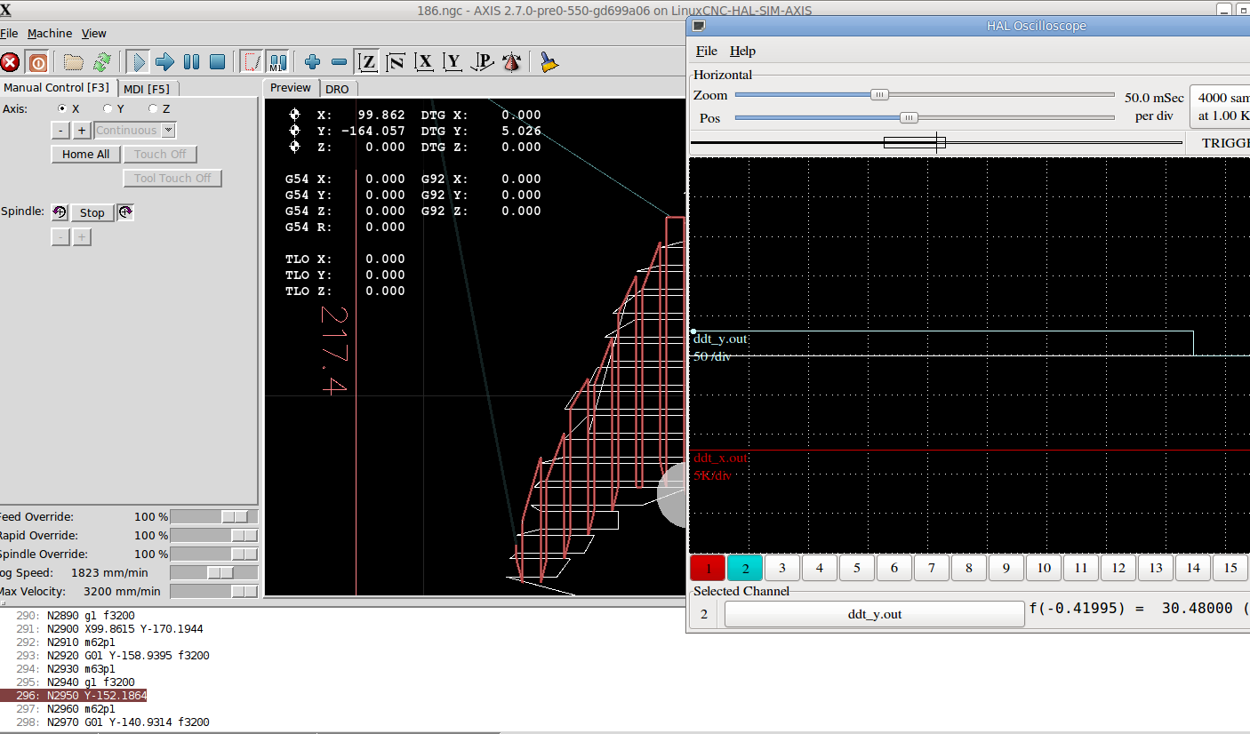

попробовал твой код - у тебя колебания остаются из-за команд м3-м5
когда их убираешь - всё становится ровненько...
gendos
Сообщения: 1114
Репутация: 81
Настоящее имя: Геннадий
Откуда: Ростов-на-дону
Re: Что я еще не знал о LinuxCNC, что нам еще предстоит сдел
Сообщение gendos »
У меня M3 включают лазер M5 выключает , как можно без них обойтись ?
Ты пробовал с новым планировщиком ?
Сообщения: 8167
Репутация: 1589
Сообщение nkp »
не снижает скорость только если вместо м3-м5 использовать м62-м63
Выделение_055.png (4025 просмотров) <a class='original' href='./download/file.php?id=29571&mode=view' target=_blank>Загрузить оригинал (113.35 КБ)</a>
N10 G21
N20 G0 G17 G40 G49 G80 G90
N30 G64 p 0.1(CONSTANT CONTOUR OFF OR TURN ON W/G64)
m64 p0
N40 (Set MCS)
N50 (Engraving)
N60 T0 M64 p0
N90 m63p1
N100 X34.6986 Y-182.7847
N110 m62p1
N120 G01 Y-188.1767 f3200
N130 m63p1
N140 g1 f3200
N150 X36.9844 Y-197.1122
N160 m62p1
N170 G01 Y-185.8909 f3200
N180 m63p1
N190 g1 f3200
N200 Y-179.1375
N210 m62p1
N220 G01 Y-173.5112 f3200
N230 m63p1
N240 g1 f3200
N250 X43.8116 Y-149.9355
N260 m62p1
N270 G01 Y-161.1904 f3200
N280 m63p1
N290 g1 f3200
N300 Y-167.9435
N310 m62p1
N320 G01 Y-179.1985 f3200
N330 m63p1
N340 g1 f3200
N350 Y-185.9514
N360 m62p1
N370 G01 Y-197.2065 f3200
скорость 3200 я ставил ,чтоб уровнять с G0

я пробовал на 2.7 с новым TP (скрин выше)
