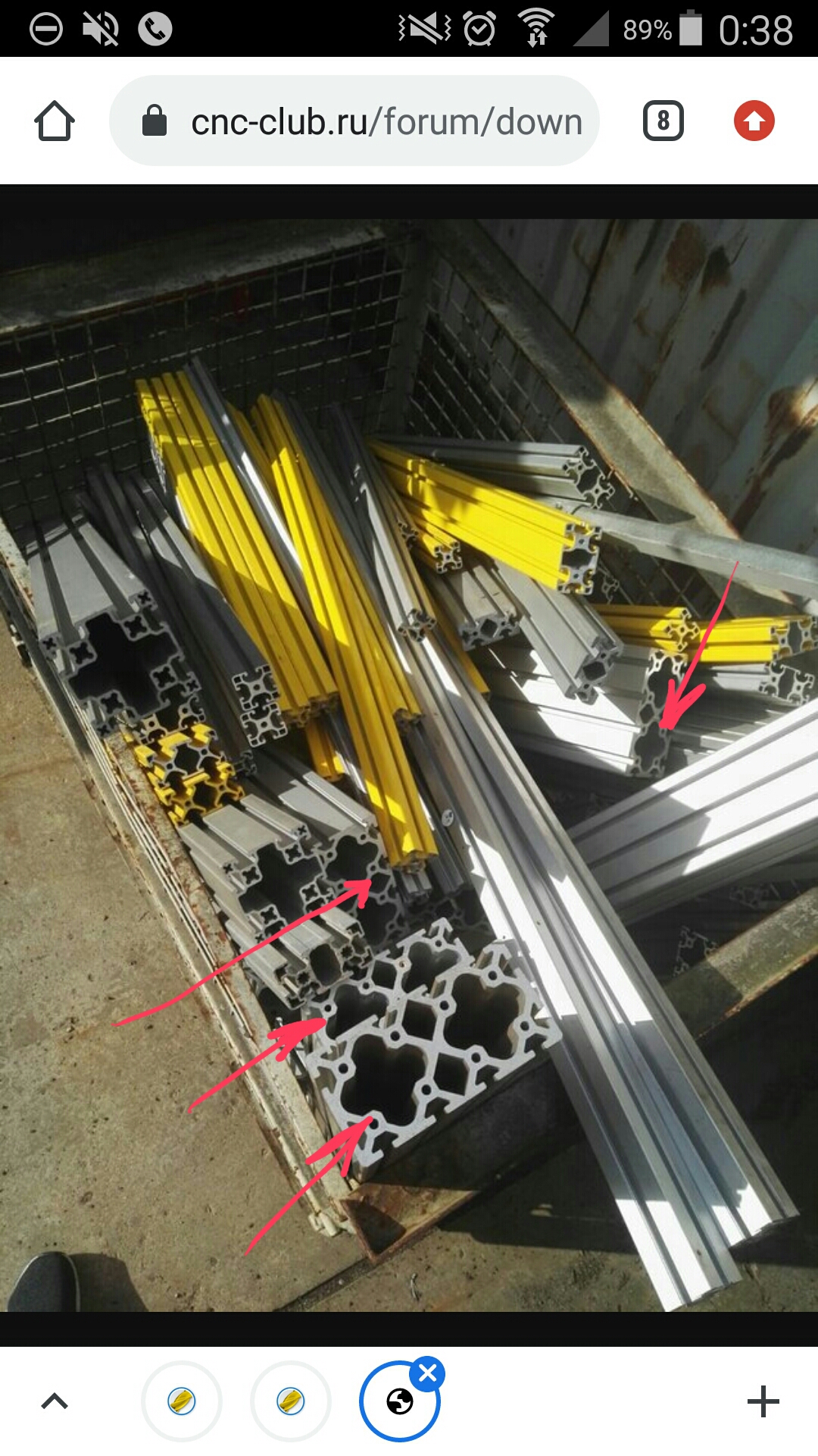

Screenshot_2020-12-01-00-39-47.jpg (1714 просмотров) <a class='original' href='./download/file.php?id=189284&mode=view' target=_blank>Загрузить оригинал (1.17 МБ)</a>
Bioraptor писал(а): ↑ Вон где-то на второй странице станочек жёлтенький, в процессе сборки, из таких профилей.
Желтый профиль тонковат для ЧПУ-шных поделок (ИМХО), если профиля как на фото в корзине.

На фото отметил приличные профиля (стенки 4.5-6мм), знать бы ещё и их размеры. По длине посылка может получится 550-700мм (что бы с запасом) и 4 профиля по ширине и глубине.

Да жёлтый профиль это полу-лёгкий, т.е. в углах он полый, но торцевые отверстия под винт круглые, а не звёздочкой, но его уже там нет, это был какой то эксклюзив крашеный, я его себе забрал, тот что отмечен на фото это тяжёлый профиль 80х160 по длине разные есть 1000мм есть 1200мм.
Бывают и ещё больше, но нужно выбирать, так как из за транспортировки и такого складирования некоторые царапаются.

Bioraptor писал(а): ↑ тот что отмечен на фото это тяжёлый профиль 80х160 по длине разные есть 1000мм есть 1200мм.
Вот с такого и стои делать ЧПУ станок. (там я несколько профилей отметил, которые интересны, даже возле желтых лежат такие же, но только тостостенные-серые)
То что царапается, то не проблема, главное, что бы гнутые не были - типа бананом.
Если рассматривать такой профиль 80х160, то их и ТРИ штуки хватит, для станка того типа, что я присмотрел, но там наверное вес на 1 м.п. будет до 15 кг. Для проекта в основном нужны 80х80 с толстой стенкой 4.5-6мм, вес м.п. 7-10кг 4 шт (2 пары).
Даже можно 2 профиля 80х80х800мм и 1 профиль 80х160х800мм что бы с запасом, вот и получится 25-30 кг железа. Но только толстостенные. И тогда 1/4 станка уже есть. Остаются плиты, механика и электроника.

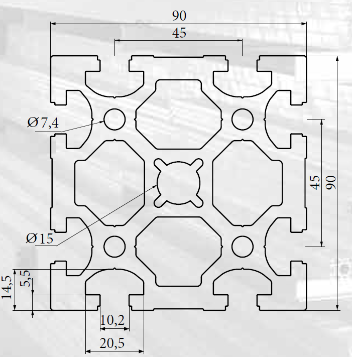

90x90 H al profil.png (1600 просмотров) <a class='original' href='./download/file.php?id=189291&mode=view' target=_blank>Загрузить оригинал (209.46 КБ)</a>
1334723731_1334723731.jpg (1600 просмотров) <a class='original' href='./download/file.php?id=189292&mode=view' target=_blank>Загрузить оригинал (50.62 КБ)</a>

То что я смотрел когда-то в Будапеште, то был профиль lipro 90х90h (10018 в каталоге) толстостенный в районе 121€ за м.п. с налогом (10.5кг м.п., но это 2-3 года назад, так что может уже дешевле).
Второй, что нашел у нас в Украине это 80х80W толстостенный 75$ за м.п. (6.9кг м.п.).
