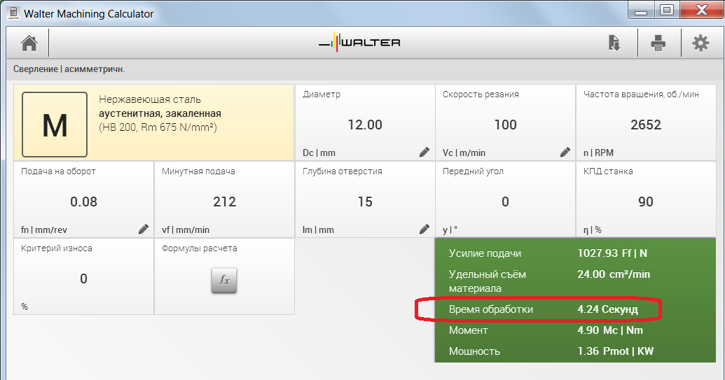

Пробовали нержу сверлить U-drill Мицубиськой ф12мм.
По каталогу режимы такие:
01.png (6017 просмотров) <a class='original' href='./download/file.php?id=93422&mode=view' target=_blank>Загрузить оригинал (89.42 КБ)</a>
Но станок на таких оборотах не потянет таку нагрузку.
Потому сверлим так:
1250об/мин подача 50мм/мин. Бодро сверлит :)
