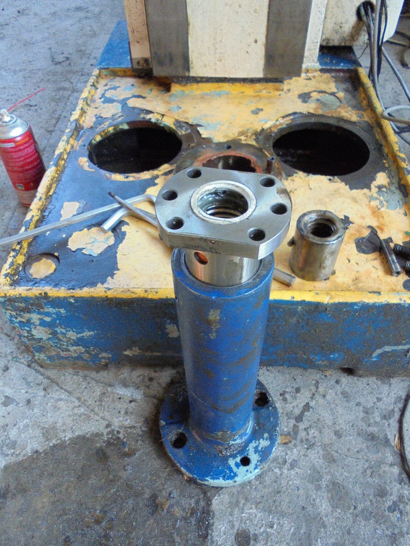

Станок разобрали, перетащили на новое место, помыли. Решили и на ось Z поставить ШПВ вместо трапеции. Гайка ШВП 3205 как родная входит вместо старой бронзовой гайки :)
DSC03266 (Копировать).JPG (3449 просмотров) <a class='original' href='./download/file.php?id=54534&mode=view' target=_blank>Загрузить оригинал (328.01 КБ)</a>
