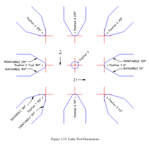

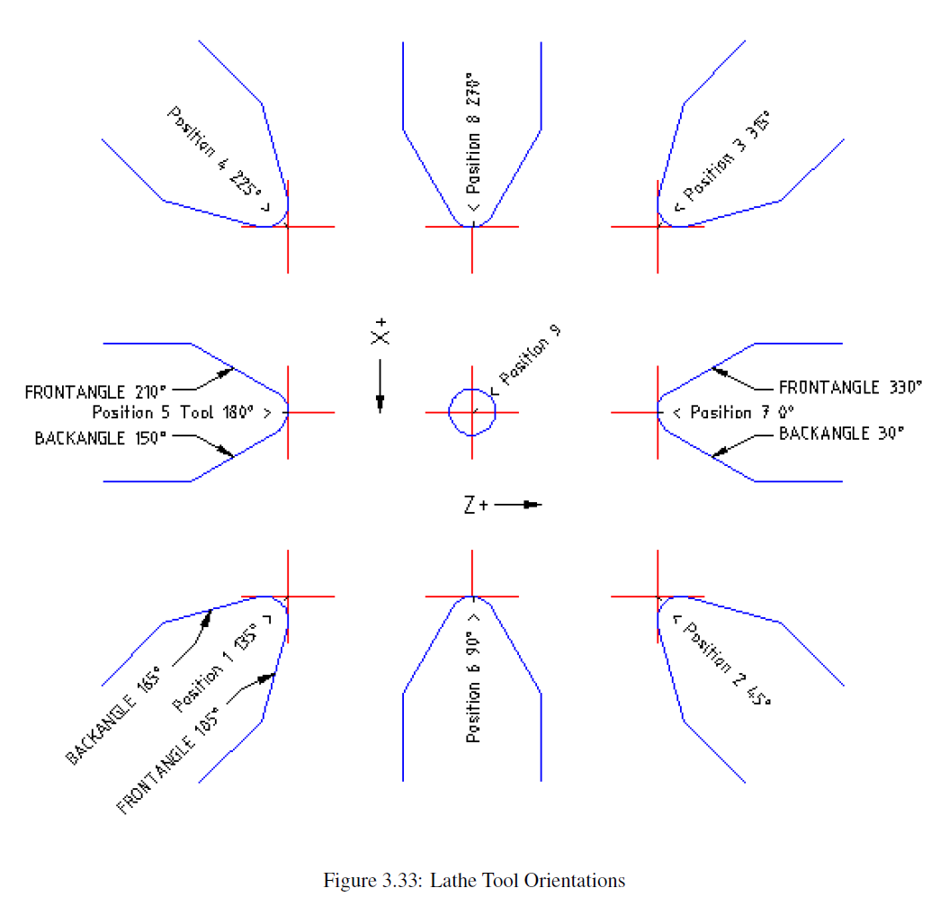

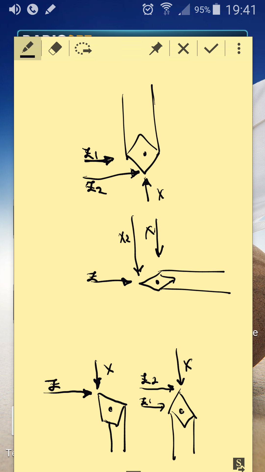

Screenshot_2020-08-07-19-41-50.png (3458 просмотров) <a class='original' href='./download/file.php?id=184753&mode=view' target=_blank>Загрузить оригинал (408.62 КБ)</a>
Tool_Change_001.png (3458 просмотров) <a class='original' href='./download/file.php?id=184754&mode=view' target=_blank>Загрузить оригинал (66.25 КБ)</a>
Для внесения значений в таблицу инструментов по рекомендациям нужно:
- "отъехать по домам",
- в находящейся СК не должна быть смещена (без офсетов),
- проточить, торцануть заготовку,
- по этой бобышке забивать координаты первого инструмента и остальных по касанию.
Может кто подсказать, как задаются координаты инструментов, которые на прямую нет возможности коснуться по какой либо оси? (позиция 5,6,7,8)
Сюда же относится резьбовой резец, ну и вихревой (если установим).
Позиция 9 это типа центровки и сверл?
По углам, что на рисунке не особо понял. Их точно так же прописывать (тогда бы хватило саму позицию прописать), или нужно как-то измерять свои?
Попалось такое видео (часть даже понимаю что говорит, но он только с одним инструментом точит)
Правда я ещё должен разобраться что нужно прописывать в файлах настроек для линейного магазина и револьверки...
https://www.youtube.com/watch?v=Ioi-_fIeoFE

Re: Пуско-наладка, LinuxCNC + MESA 7i76E и другое
Сообщение AlekseySP »
xenon-alien писал(а):Может кто подсказать, как задаются координаты инструментов, которые на прямую нет возможности коснуться по какой либо оси?
На глаз. Подрезаешь торец первым инструментом, а потом ставишь нужный и на глаз совмещаешь середину резца с плоскостью торца
xenon-alien писал(а):По углам, что на рисунке не особо понял. Их точно так же прописывать (тогда бы хватило саму позицию прописать), или нужно как-то измерять свои?
Можно вообще не прописывать. Они влияют только на отрисовку инструмента в симуляции.
xenon-alien писал(а):Может кто подсказать, как задаются координаты инструментов, которые на прямую нет возможности коснуться по какой либо оси? (позиция 5,6,7,8)
Если нет возможности коснуться, то и не задаёшь, ведь тогда не будет возможности и работать таким резцом.
xenon-alien писал(а):Позиция 9 это типа центровки и сверл?
Нет, для фрезерного шпинделя.
Зачем тебе здесь углы резца? Форму резца дожны уситывать CAM или ты сам при составлении УП. Тут задаются только границы режущих кромок и их ориентация.
AlekseySP писал(а):На глаз. Подрезаешь торец первым инструментом, а потом ставишь нужный и на глаз совмещаешь середину резца с плоскостью торца
А каждым резцом сделать проточку и замер религия не позволяет?.. :)
UAVpilot писал(а):Если нет возможности коснуться, то и не задаёшь, ведь тогда не будет возможности и работать таким резцом.
Т.е. для резьбового резца задаю Х потому, что могу коснуться, а Z просто оставляю пустым? :wtf:
От куда будет тогда привязка по Z?
