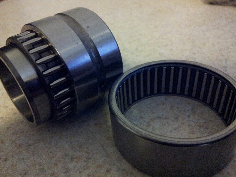

nik1 писал(а):Разобрал подшипник , хочу смазать приличной смазкой
Заодно промерил , что смог микрометром
Плоскости все в 1 микрон , даже удивился :)
Ролики тоже самое практически полностью индентичные, тот же микрон
А ролики в нем конусные? Или они по канавкам бегают?
Re: 4 поворотная ось
Ролики цилиндрические
Радиальные ролики в канавке, торцевые держатся за счет сепаратора
А как они тогда по окружности катаются? внешний диаметр получается больше внутреннего...
Наверное разница не существенная в диаметрах, поэтому как то крутится :hehehe:
Если б ролики были конические, то по идее разницу при замере увидел
Не мог же я все с одного конца мерить :)
Прямо хоть разбирай и мерь еще раз
Вообще такой подшипник нужно правильно скручивать, в три этапа с разным усилием, четко по схеме

Nick писал(а):как они тогда по окружности катаются? внешний диаметр получается больше внутреннего...
трение качения ....во как

не понял а как он держит боковую нагрузку, где подшипники типа таких
20141124_102128_resized.jpg (3940 просмотров) <a class='original' href='./download/file.php?id=37088&mode=view' target=_blank>Загрузить оригинал (179.13 КБ)</a>
megagad
Сообщения: 3152
Репутация: 712
Сообщение megagad »
S500 писал(а):не понял а как он держит боковую нагрузку, где подшипники типа таких
там три ряда роликов - один центральный радиальный и два по бокам упорных:
вот гост на них: http://dokipedia.ru/document/5049414
"роликовый игольчатый комбинированный с фланцевым наружным кольцом" :) И да - их даже выпускали!

nik1 какой номер этого подшипника скажи пожалуйста просто хочется посмотреть его размеры изнутри.

Так их много разных размеров
Смотри по ссыле, там есть вообще огромные
Но думаю цена будет не меньше чем на аналогичный Yrt
http://dokipedia.ru/pdf/5049414
Столик мне делал наш форумчанин, по моим чертежам
Внешний размер 160 мм, Т пазы 12 мм
Такие подшипники можно смазывать консистентной смазкой, но предельные обороты надо снижать в 3,2 раза

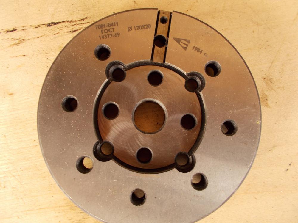

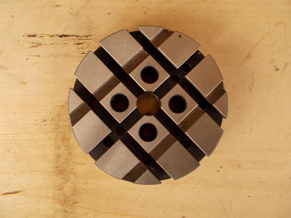

Ну или пойти на чипмейкер в барахолку и вбить в поиск "планшайба УСП" :) размеры от 80мм до 450 и выше. Крайний случай - "УСП поворотный" - там сразу с основанием "столик". Но универсальные УСПшные планшайбы интересней.
От пример:
DSCN1022.JPG (3827 просмотров) <a class='original' href='./download/file.php?id=37107&mode=view' target=_blank>Загрузить оригинал (82.92 КБ)</a>
DSCN1021.JPG (3827 просмотров) <a class='original' href='./download/file.php?id=37108&mode=view' target=_blank>Загрузить оригинал (85.91 КБ)</a>
120х20мм, паз 8мм :) Посадочный внутренний 60мм - как раз под РИКБ3570/3590 :) Дамю - 26000Н "грузоподъёмности" для 120мм столика хватит с головой?
Хороший вариант
Крепежные отверстия с резьбой в ней можно сделать?
дык твердый сплав рулит :)
