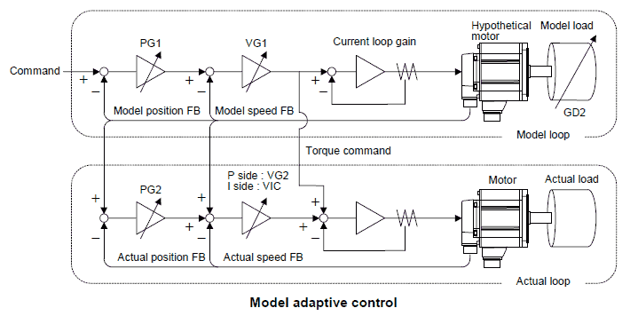

Hanter писал(а):Мицубиши изобрели новый способ регулирования ??? :) или от того что они назвали параметры "коэффициенты усиления" что-то изменилось ? Ну просто интересно - я с мицу очень мало работал.. в основном америкосы и яскавы...
да они все что-то изобретают... там у них два контура. в модельном генерятся feed-forward сигналы управления, а в реальном они корректируются обратной связью от реального мотора. или типа того :) я в теории не копенгаген, не буду больше сочинять. может sidor094 объяснит :)
mac.gif (5779 просмотров) <a class='original' href='./download/file.php?id=162456&mode=view' target=_blank>Загрузить оригинал (14.81 КБ)</a>

merkwurdigliebe писал(а):может sidor094 объяснит
Тут стандартная схема вначале контур положения,затем скорости и последний тока.Первые два одинаковы для всех типов приводов.Ну а последний для каждого привода свой.В нем и заключается основная фишка каждой фирмы.В нем учитываются основные характеристики двигателя. Качество привода в основном определяется тем насколько хорошо сделан контур тока.

ок, спасибо :) не знаю, насколько это фишка, у мицубисей это вот прямое управление по модели - изначально и везде. ща глянул, у яскавы тоже есть аналогичное "model following control" начиная с sigma-v. но у них еще speed, torque feed-forward можно снаружи завести. в мехатролинке - точно. у мицубисей - нет, только с модели.
omr-ff.png (5736 просмотров) <a class='original' href='./download/file.php?id=162459&mode=view' target=_blank>Загрузить оригинал (124.24 КБ)</a>

merkwurdigliebe писал(а):жесткая
и плохо, неужели инженеры митсубиши не додумались назначиь устройствам адреса и Усилитель с датчиком по адрему, а не проводами??? И хайденхайн и синумерик уже давным давно эту проблему решили. И скажу я тебе, что это очень удобно. Например на большом станке не надо тянуть все датчики в шкаф, а достаточно поставить HUB и собрать все DriveCliq в него, а сам HUB воткнуть хть в тупой привод, хоть в блок питания. А уж CU там разберется, чей какой датчик какому сервоусилителю и какой оси принадлежит. Ну с топологией повозиться немного придется, но это не сложно и процедура не ахти какая уж и сложная.
И это у них ТОП-линейка????? Хотя, я все время забываю, это ж фанук в другом костюме.
upd: добавил картинку
