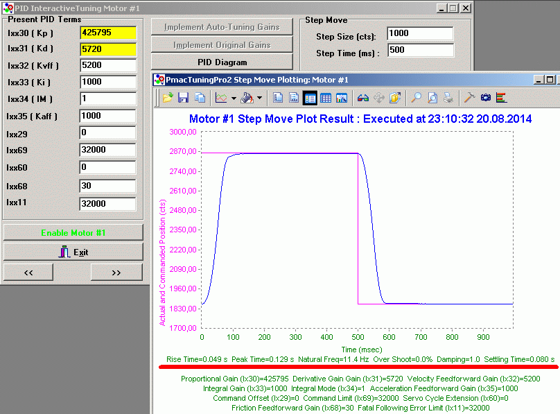

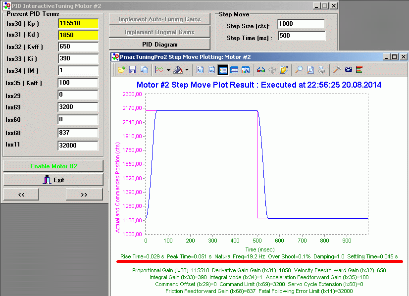

M_1_Set_200814.gif (6106 просмотров) <a class='original' href='./download/file.php?id=162443&mode=view' target=_blank>Загрузить оригинал (42.24 КБ)</a>

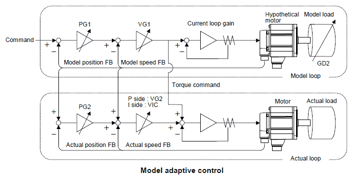

M_2_Set_200814.gif (6106 просмотров) <a class='original' href='./download/file.php?id=162444&mode=view' target=_blank>Загрузить оригинал (43.05 КБ)</a>
это кстати скрины из архива - на них видна дата когда это все делалось. чтоб небыло мыслей о том что я вот счас это все придумал :)
Так вот на графиках видны (я подчеркнул) параметры работы привода с питанием от 63в/7а и 80в/15а.... напряжение 80в было оставлено потому как усилки стояли АМС B15A8. для них 80 вольт - предел. 15 ампер - тоже. менять усилки уже откровенно было лень, вопрос был именно быстро попробовать.
Попробовал. видно что ПИД изменился существенно. Время настройки вместо 0,49 стало 0,29 - почти в два раза упало. пиковое время вместо 0,129 стало 0,051 (в 2.5 раза).. собственная частота поднялась с 11,4 до 19,2... время выхода в позицию упало с 0,08 до 0,045... тоже в два раза... при этом график стал более "жестким". и сама система по работе стала ну такой.. более собраной.. резкой....
Но вот на выполнении реальной программы это практически никак не отразилось. :thinking: я с неделю ковырялся, перенастраивал привода, искал проблемы. не меняется работа программы и все.. В конечном итоге я написал парням из дельты. к тому времени я уже обращался к ним за помощью и они вполне дружелюбно на все вопросы отвечали (камень в огороде еще одному не сумевшему добиться помощи).... Ну и парни вполне доступно объяснили что изменение параметров одной оси не скажется на скорости системы. менять нада все. Вечером перекинул второй привод на питание 80/15... перенастроил... время выполнения программы снизилось процентов на 20..... ошибка рассогласования упала в разы...

да они все что-то изобретают... там у них два контура. в модельном генерятся feed-forward сигналы управления, а в реальном они корректируются обратной связью от реального мотора. или типа того :) я в теории не копенгаген, не буду больше сочинять. может sidor094 объяснит :)

merkwurdigliebe писал(а):может sidor094 объяснит
Тут стандартная схема вначале контур положения,затем скорости и последний тока.Первые два одинаковы для всех типов приводов.Ну а последний для каждого привода свой.В нем и заключается основная фишка каждой фирмы.В нем учитываются основные характеристики двигателя. Качество привода в основном определяется тем насколько хорошо сделан контур тока.

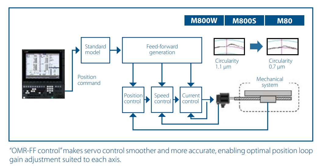

ок, спасибо :) не знаю, насколько это фишка, у мицубисей это вот прямое управление по модели - изначально и везде. ща глянул, у яскавы тоже есть аналогичное "model following control" начиная с sigma-v. но у них еще speed, torque feed-forward можно снаружи завести. в мехатролинке - точно. у мицубисей - нет, только с модели.
omr-ff.png (5920 просмотров) <a class='original' href='./download/file.php?id=162459&mode=view' target=_blank>Загрузить оригинал (124.24 КБ)</a>

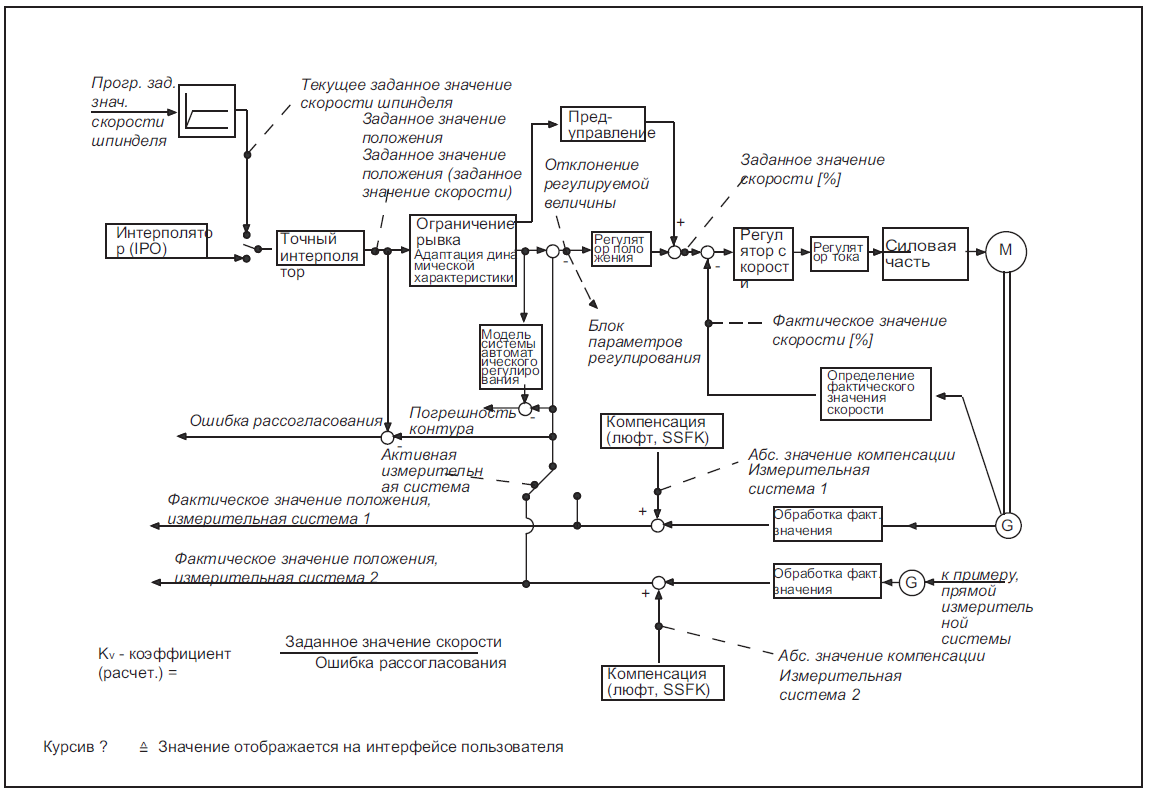

Я могу более менее внятно рассказать, как устроена топология синумерика.
В целом в синумерике живут три разных вселенных - вселеннная NC, вселенная PLC и вселенная привода CU. И не важно совершенно, что все они убраны в один корпус. Устройств там три. Сами по себе сервоусилители это безмозглые ящики, которые ничего без CU сделать не могут. Блок питания опустим, это не существенная штука.
NC, PLC и CU обмениваются между собой по шине profibus.
На sl версиях profibus завернули в DriveCliq и пустили по Eth, но все равно там profibus, поэтому у кждого устройства на шине DriveCliq свой адрес, а в машинных данных есть типы телеграмм и тд. Не суть.
По этой шине CU общается с сервоусилителями, блоками питания, PLC и NC. Общение происходит в обе стороны.
В CU
со стороны NC - расчитанная интерполятором позиция,
со стороны PLC - разрешения, сигналы режимов работы, сигнал аварийного останова итд
Из CU
- в NC прилетает позиция
- в PLC - статусы
Сверху всего этого накручено Safety.
В грубом приближении.
Интерполятор расчитывает позицию для каждой оси каждый свой такт и отдает её в CU. CU в свою очередь каждый сервотакт рассчитывает положение мотора для отработки задания из NC.
Сервотакт значительно меньше такта интерполятора.
Безмозглый сервоусилитель открывает и закрывает силовые ключи по команде CU каждый сервотакт и измеряет ток в моторе, отдавая его значение в CU.
CU каждый сервотакт смотрит значение тока, рассчитывает момент и смотрит,не достигнут ли его предел.
К чему это все. К тому, что по шине значение позиции прилетает в NC, а не остается в CU и поэтому позиция регулируется ИНТЕРПОЛЯТОРОМ в NC, а никак не в приводе.
Так работает система с ОС.
Теперь как работает ЧПУ без ОС, например Sinumerik 808D и, как я думаю также работает и LCNC.
Интерполятор не обрабатывает позицию оси, ибо у него ее тупо неоткуда взять и расчет позиции производится по математической модели каждый такт интерполятора, используя информацию о динамике оси (скорости, ускорения, рывки, момент иннерции, часоттно-резонансные характеристики механики и тд).
Привод же ОС имеет, и не важно, линейка там или круговой датчик, совершенно пофиг. Этот сервопривод точно так же каждый свой сервотакт рассчитывает как надо спозиционировать мотор, чтобы отработать задание из интерполятора. И отрабатывать сервопривод эту позицию будет так старательно, пока того позволит ему момент всей сервосистемы.
Если же интерполятор отдаст такое изменение позиции за свой такт, которое сервопривод не сможет отработать за целую кучу сервотактов, поскольку достигнута полка момента, то этот сервопривод встанет на аларм, о чем радостно доложит в контроллер PLC, который в свою очередь в следующий такт PLC встанет на аварийный останов и остановит генерацию позиции интерполятором.
В итоге особой разницы нет, с ОС или без ОС ЧПУ.
А в чем же тогда прелесть систем ЧПУ с ОС? Прелесть в скорости и однородности регулирования и возможности регулирования этой самой позиции из интерполяора, применяя, например, адаптивное управление.
А в случае с аналогвым приводом, никак иначе и не получится, ибо аналоговый сигнал это информация о заданной скорости и какое время (количество тактов интерполятора) эту скорость удерживать, знает лишь интерполятор с ОС.
И точно также старательно этот аналоговый привод будет эту скорость уже удерживать, пока не достигнет предела своих моментно-мощностных характеристик и не вывалится в аларм.
Вывод. Нужно рассматривать отдельно приводы с модулем позиционирования и без оного.
