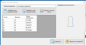

А как будешь определять на каком радиусе от центра рисовать траекторию?
Просто встречался уже не раз что по координате X или Y не всегда ноль будет на оси вращения.
Вот реальный пример который делал для пользователя (только на видео использовал ардуино контроллер, а в реальности у пользователя был контроллер который принимал данные в градусах):
https://www.youtube.com/watch?v=E-pUo115Kjo
Пользователь в программе получает векторные данные, и при генерации G-кода указывал радиус детали, и программа пересчитывала значения в градусы, в итоге в G-коде есть только 2 оси.
Собственно возможно в генерируемом G-коде нужно что-то дополнительно выводить, что-бы твоя программа могла корректно это отобразить?
Или другой пример, имеется круглое "изделие" на которое нужно нанести гравировку, само изделие вот такой формы:
2019-10-02_090738.png (3575 просмотров) <a class='original' href='./download/file.php?id=169765&sid=7aaa3edbf3b427db56496b65f73038fd&mode=view' target=_blank>Загрузить оригинал (17.2 КБ)</a>

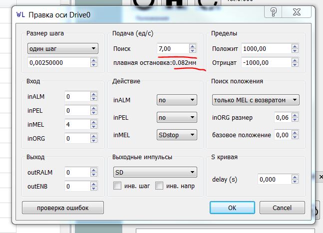

Скажите пожалуйста - какую дистанцию пройдет платформа после срабатывания индукционного датчика. Допустим двигалась она 5м/мин и шаг ШВП 5мм?

VAT писал(а):Скажите пожалуйста - какую дистанцию пройдет платформа после срабатывания индукционного датчика. Допустим двигалась она 5м/мин и шаг ШВП 5мм?
Так при настройке, когда указывается скорость поиска датчика, автоматически вычисляется и отображается расстояние до полного останова.

VAT писал(а):Хватит первых?
Distance.JPG (3436 просмотров) <a class='original' href='./download/file.php?id=169866&sid=7aaa3edbf3b427db56496b65f73038fd&mode=view' target=_blank>Загрузить оригинал (63.12 КБ)</a>
При 7мм/сек (420мм/мин) пройдет 1 десятку
При 17мм/сек (1020мм/мин) пройдет пол миллиметра
