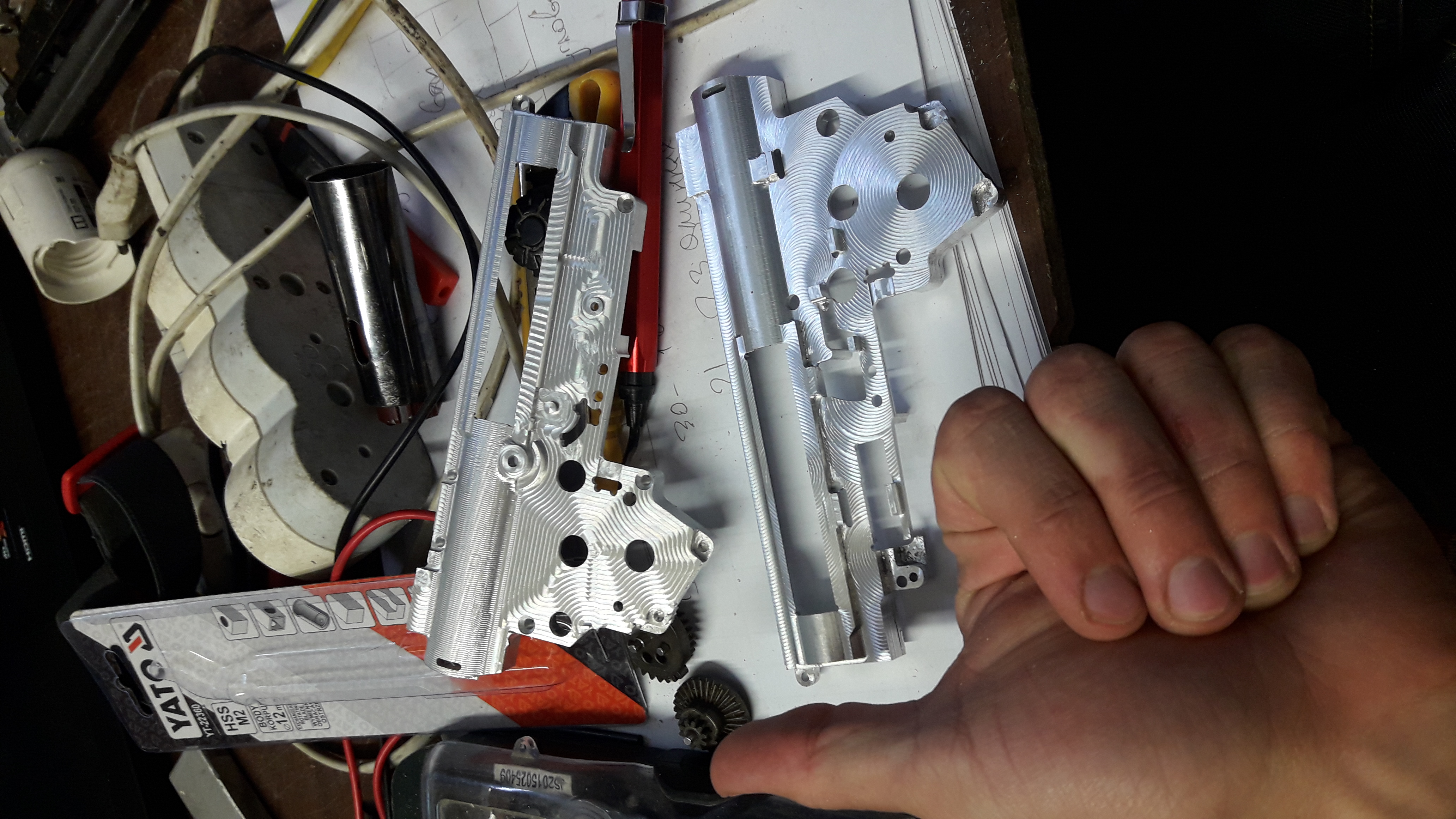

BOdrOFF
Первая работа, пока сам на себя, хочу показать местным на что способен.
20190807_032945.jpg (4375 просмотров) <a class='original' href='./download/file.php?id=167379&mode=view' target=_blank>Загрузить оригинал (2.74 МБ)</a>

inFamous
BOdrOFF писал(а):Первая работа, пока сам на себя, хочу показать местным на что способен.
шото детали полосатые как зебра...перекоса шпинделя нет?

Добавлено: 08 авг 2019, 08:04
inFamous, Согласен, что то с геометрией по Z явно не ладное.
Re: Экспресс постройка с нуля, полимербетонный 400х600х160
Добавлено: 08 авг 2019, 08:32
Странно, когда я разбираю жесткие диски на детали фрезерованные части корпусов у них тоже полосатые - может на производстве плохо выставлены шпиндели (если что ирония)? Полосы ровные, шпиндель скорее всего выставлен как положено. Это особенность обработки алюминия. Присутствует легкое отклонение при резе - посмотрите оригинал фото и поймете про что я. Скорее всего чувствуется только ногтем.

Добавлено: 08 авг 2019, 08:56
nevkon писал(а):если что ирония
А я почему то вижу другое. Может свет так лёг, может фото искажено, но вижу прям ступени

Добавлено: 08 авг 2019, 09:49
BOdrOFF
Всё норм, перекос есть. Когда выставлял прибор показывал +/- 0.03 (может чуть меньше). Вылет точки упора микрометра от центра вращения 5-6см. Точнее настроить не было желания.

Добавлено: 08 авг 2019, 11:43
rage
у меня такой перекос на вылете 130мм.
гребенка сильно большая как по мне.

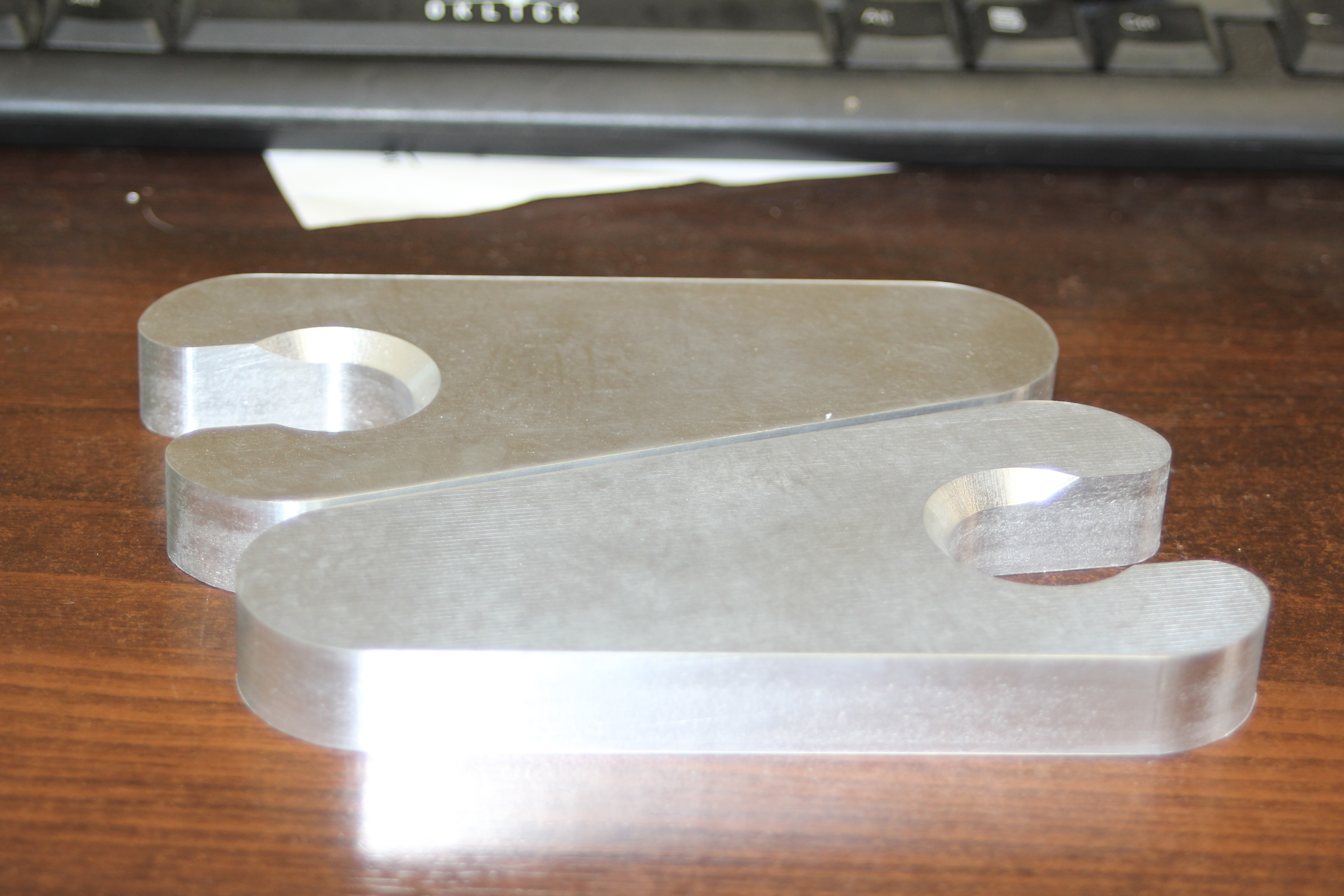

Добавлено: 08 авг 2019, 18:06
Sakhalin_Cat
nevkon писал(а):Странно, когда я разбираю жесткие диски на детали фрезерованные части корпусов у них тоже полосатые - может на производстве плохо выставлены шпиндели (если что ирония)? Полосы ровные, шпиндель скорее всего выставлен как положено. Это особенность обработки алюминия. Присутствует легкое отклонение при резе - посмотрите оригинал фото и поймете про что я. Скорее всего чувствуется только ногтем.
На детальке из алюминия полосы есть всегда. Но ногтем не чувствуются, скорее оптические эффект. Тактильно - гладкая полированная поверхность, профилометр тоже кажет минимальные значения. Если ощущается хотя-бы небольшая шерховатость это говорит о неисправности инструмента резки. Либо жесткости не хватает, либо что-то криво едет или выставлено.
ДТ16 не "Т" или В95 не помню, фреза монолит ханита 8мм 4зуба 10т оборотов на сухую.

Это АМГ5 режимы торцовки те-же.
