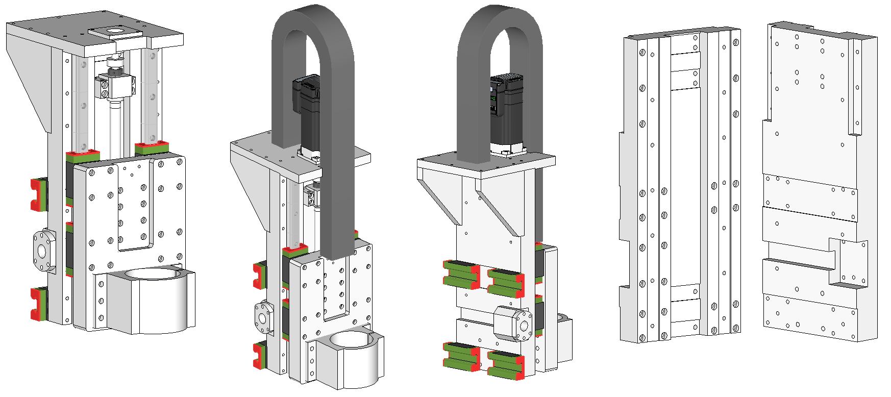

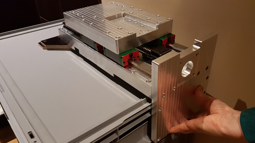

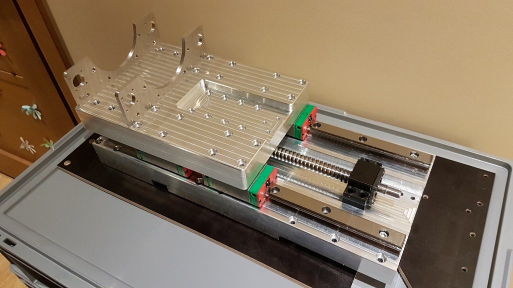

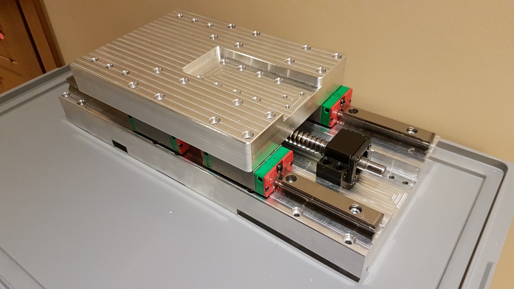

Пилю потихоньку алюминий...
Да уж, не легко... главную плиту оси Z - 3 дня пилил с перерывами. В итоге, пару косяков есть, + фрезу сломал в отверстии..., хорошо она сломалась и на куски рассыпалась, сумел из отверстия вытащить. Адовое удовольствие сверлить отверстия фрезой 5мм на глубину 40мм...
Тут кто-то писал, что, а че там, фрезеровщик за 5000 руб за 5 часов все отфрезерует - т.е. все необходимые комплектующие на фрезер, ну ни знаю, может я долго делаю, но 5-6 изделий я делал более недели (вечерами, после работы)
Фотки некоторые выложу.
Так будет выглядеть ось Z
Z4.jpg (3100 просмотров) <a class='original' href='./download/file.php?id=163528&mode=view' target=_blank>Загрузить оригинал (386.07 КБ)</a>
Вес конечно получается хороший, основная плита толщиной 40мм, плита куда крепится шпиндель - 35мм толщиной...
Скоро взвешу, но уже еле рукой поднимаю...
Сколько у вас вес оси Z в сборе примерно?

Hugo писал(а):Сколько у вас вес оси Z в сборе примерно?
кад говорит что алюминия >20кг. +каретки, рельсы, швп, шпиндель, шаговик, мелочь всякая, болтов кило. скоре всего в районе 50кг. Но он не на что не влияет особо
