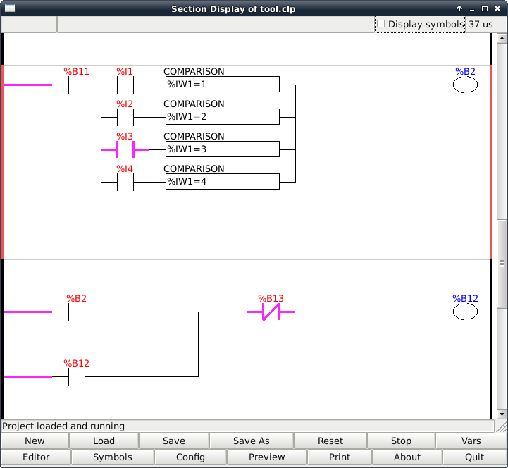

nkp писал(а):делай подтяжку и вперед
Итак, сделал подтяжку, запускаю linuxcnc, даю команду допустим М6 Т1, голова стоит, не крутится.
Вот скрин CL, видно, что COMPARISON 1, 3, 4 стали розового цвета, а второй не горит как раз сейчас голова в позиции второго инструмента.
snimok 1.png (5768 просмотров) <a class='original' href='./download/file.php?id=170811&mode=view' target=_blank>Загрузить оригинал (44.57 КБ)</a>
И в halshow входы 8, 10, 11 горят желтым, а 9 вход красный от второго инструмента.
snimok 2.png (5768 просмотров) <a class='original' href='./download/file.php?id=170812&mode=view' target=_blank>Загрузить оригинал (49.54 КБ)</a>
Как быть дальше?

с тел немного неудобно , но попробую...
для начала нужно взять
Или -not пины тех же входов
Или нормально-замкнутые контакты в ладдере
Или то применить или другое
Задача, чтоб " сработавший" пин был один,
А щас наоборот - три активных и один нет
На скрине ладдера это видно.
Re: Подключение различных компонентов к плате Mesa 7I77
Добавлено: 22 окт 2019, 11:17
А голова не включалась - потому как мы уже типа в нужной позиции находимся.
Хотя можно попробовать все 4 инструмента менять по очереди - одна команда должна сдвинуть голову ( вроде)
Добавлено: 22 окт 2019, 11:32
В хал файле к 4 нашим входам дописать -not

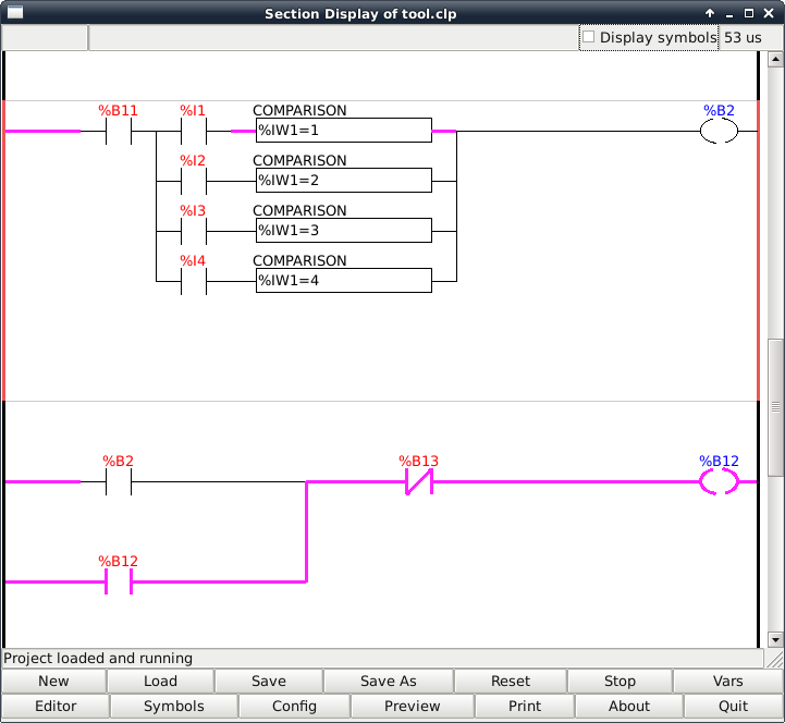

Добавил "-not", голова стала вращаться, находит нужный инструмент и останавливается. Реверс не работает, не фиксурует в позицию.
Вот скрины CL, на первом при запуске в момент когда голова стояла в позиции, "3"
snimok 1.png (5699 просмотров) <a class='original' href='./download/file.php?id=170868&mode=view' target=_blank>Загрузить оригинал (41.53 КБ)</a>
на втором скрине после команды М6 Т1
snimok 2.png (5699 просмотров) <a class='original' href='./download/file.php?id=170869&mode=view' target=_blank>Загрузить оригинал (41.63 КБ)</a>

по зажиму сейчас посмотрим,что надо изменить в ладдере

попробуй этот ладдер
тут TM4 (выставлен 2с) на торможение
TM2 (выставлен 2с) на реверс
tool.clp
(8.2 КБ) 668 скачиваний

Работает, ура, спасибо огромное, только при реверсе большая пауза. Как поменять уставки таймеров?
Добавлено: 22 окт 2019, 20:50
в ладдере кнопка edit(или editor)
кликаешь на нужную часть схемы
жмешь Modify
указателем(стрелка в окне редактора) выбираешь нужный таймер
выскакивает окошко для редактирования
ok
Save
