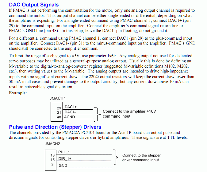

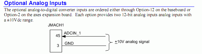

aftaev писал(а):Поставили сервопривод скажем Дельту или Яскаву, вывели как то аналоговый или цифровой сигнал. Дальше куда его в Тау подключать? Городить кучу плат. И вот тут начинается, что оказывается просто единичку в конфиге сменить то недостаточно!
подозреваю что надо не нести бред и паять кучу плат, а таки нада взять в руки мануал, открыть и увидеть...
Буфер обмена01.gif (10.57 КБ) 9967 просмотров
это же так сложно - завести аналоговый сигнал....

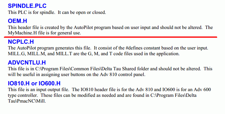

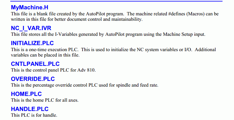

aftaev писал(а):Предлагаешь на Тау без буферных микросхем или опторазвязки что то подключать? Плата что там стоит делает входной/выходно сигнал на усилки переводит в диф. сигнал. Мы платы перепаивали и меняли микросхемы, та как пару сгорели. Не было их сгорела интерфейсная плата.
предлагаю не заниматься гаданием и писать свои домыслы, а в очередной раз взять в руки мануал и посмотреть что написано там...
Буфер обмена02.gif (9967 просмотров) <a class='original' href='./download/file.php?id=148856&mode=view' target=_blank>Загрузить оригинал (50.93 КБ)</a>
Тебе перевести то что написано по ангийски ??? ну шоб лучше понять ?? Покажи мне - ГДЕ там что-то говорится про какие то левые платы и необходимость какого то преобразования сигнала ?? по моему вполне понятно написано что управляющий сигнал может быть и "сингл-энд" и диференциальным.. БЕЗ всяких левых плат... Но это же опять нада брать мануал и читать. это же так сложно да Сань ??

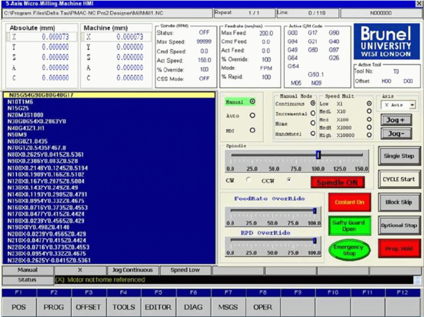

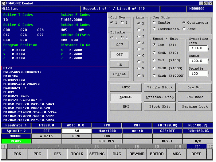

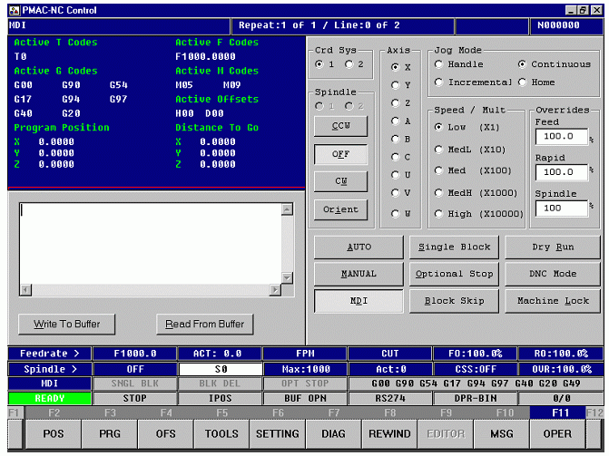

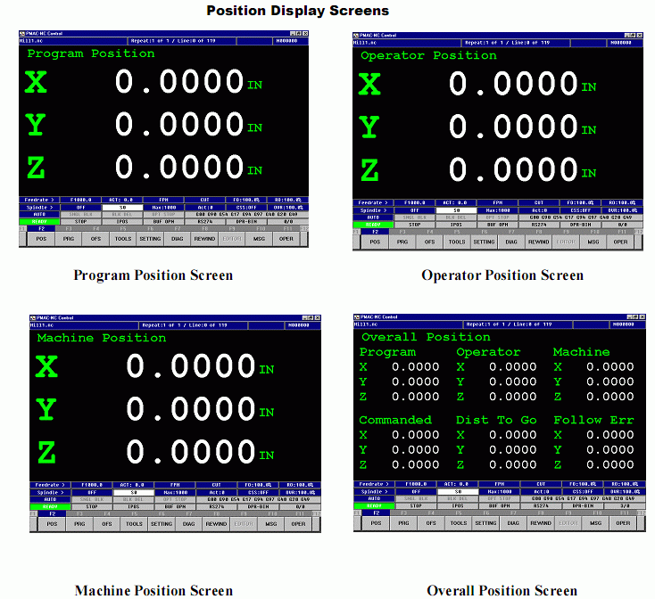

Касаемо скрина стандартной программы - на данный момент мне известно ЧЕТЫРЕ (!!!) программы, стандартно работающих с дельтой. скрины выкладываю..
Простая версия интрефейса, идет как DT HMI (Hunam machine interface)
Буфер обмена07.gif (9967 просмотров) <a class='original' href='./download/file.php?id=148861&mode=view' target=_blank>Загрузить оригинал (200.33 КБ)</a>

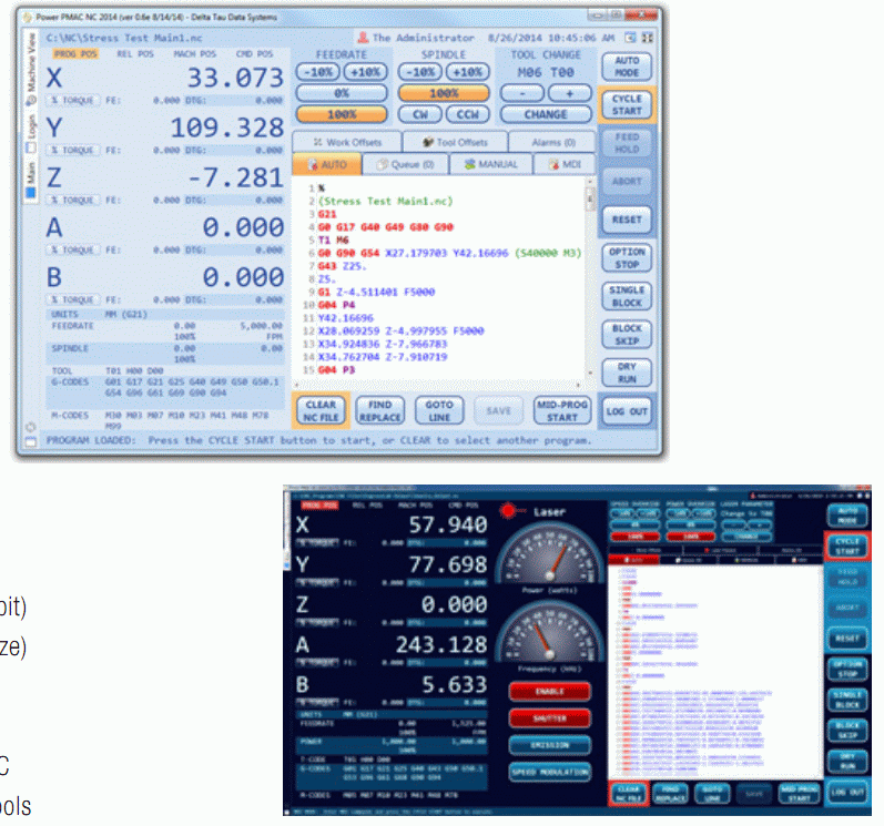

более сложная версия, идет как NC32-PRO. софтина реально мощная, легко адаптируется, всего стандартеных экранов штук 20... плюс возможность их комбинировать и отдельно пакет для кастомизации (типа мачевского конструктора)
Буфер обмена04.gif (9967 просмотров) <a class='original' href='./download/file.php?id=148858&mode=view' target=_blank>Загрузить оригинал (112.57 КБ)</a>
Буфер обмена05.gif (9967 просмотров) <a class='original' href='./download/file.php?id=148859&mode=view' target=_blank>Загрузить оригинал (91.39 КБ)</a>
Буфер обмена06.gif (9967 просмотров) <a class='original' href='./download/file.php?id=148860&mode=view' target=_blank>Загрузить оригинал (67.22 КБ)</a>
третий вариант софта - PMAC-NC. Это крайняя версия интерфейса от самого производителя.
Буфер обмена08.gif (9967 просмотров) <a class='original' href='./download/file.php?id=148862&mode=view' target=_blank>Загрузить оригинал (160.97 КБ)</a>

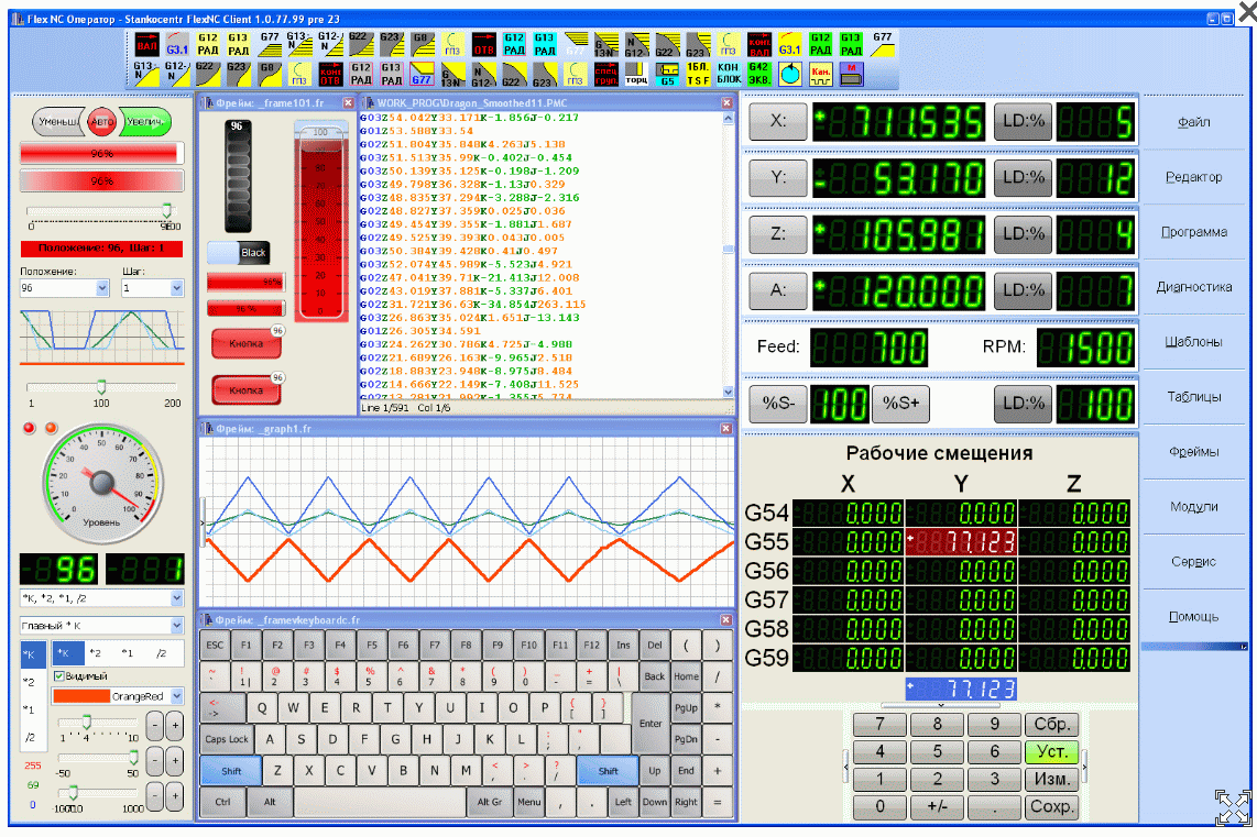

Так же по мимо этого с Дельтой спокойно работает Флекс-НС...
Буфер обмена03.gif (9967 просмотров) <a class='original' href='./download/file.php?id=148857&mode=view' target=_blank>Загрузить оригинал (239.22 КБ)</a>
Какой из интерфейсов тебе не нравится ?? И кстати - вопрос - а что по твоему юзабильней - ЛинуксСНС или Сименс ??? а то вдруг счас выяснится какой нибудь моментик интересный :)
