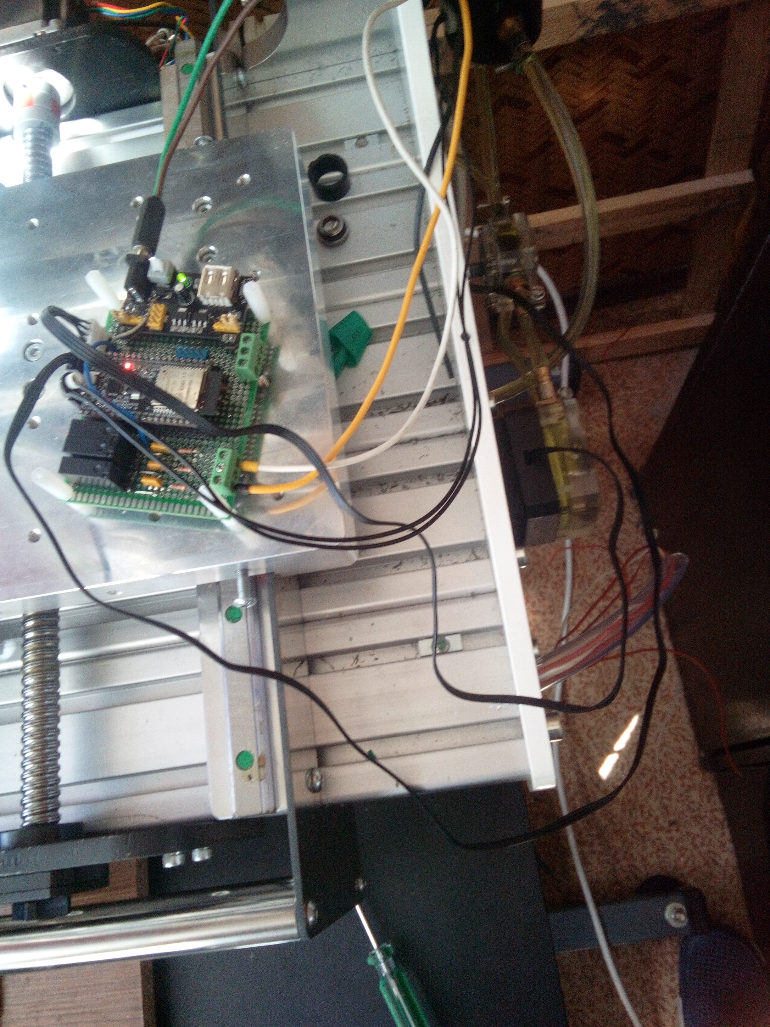

Была идея сделать блок, который отвечает за контроль функционирования системы водяного охлаждения. Так как я параллельно занимаюсь изучением разного типа IoT, умных домов и т.д. была у меня отладочная плата под ESP32 и Hass.io с ESPHome на "малинке". Сначала хотел только контролировать температуру жидкости, но аппетит приходит во время еды, поэтому было реализовано контроль температуры, наличие потока жидкости, отдельное управление двумя вентиляторами, выдача сигнала готовности СВО. Ну и конечно, индикация состояний (два многоцветных светодиода). Пока все собрано на макетке, в будущем планирую выгравировать печатку под это дело (плата должна заметно уменьшится).
Логика работы блока такая:
Если есть поток жидкости (обороты крыльчатки датчика больше 30 об/мин), то включаем реле готовности блока.
По тепературе рабочий диапазон разбит на 2. В нижнем диапазоне включается 1 вентилятор, после середины диапазона - включаются оба. Если температура меньше нижней границы - отключаем вентиляторы, если выше - горит светодиод перегрева.
IMG_20200411_133544.jpg (12008 просмотров) <a class='original' href='./download/file.php?id=179943&mode=view' target=_blank>Загрузить оригинал (3.38 МБ)</a>

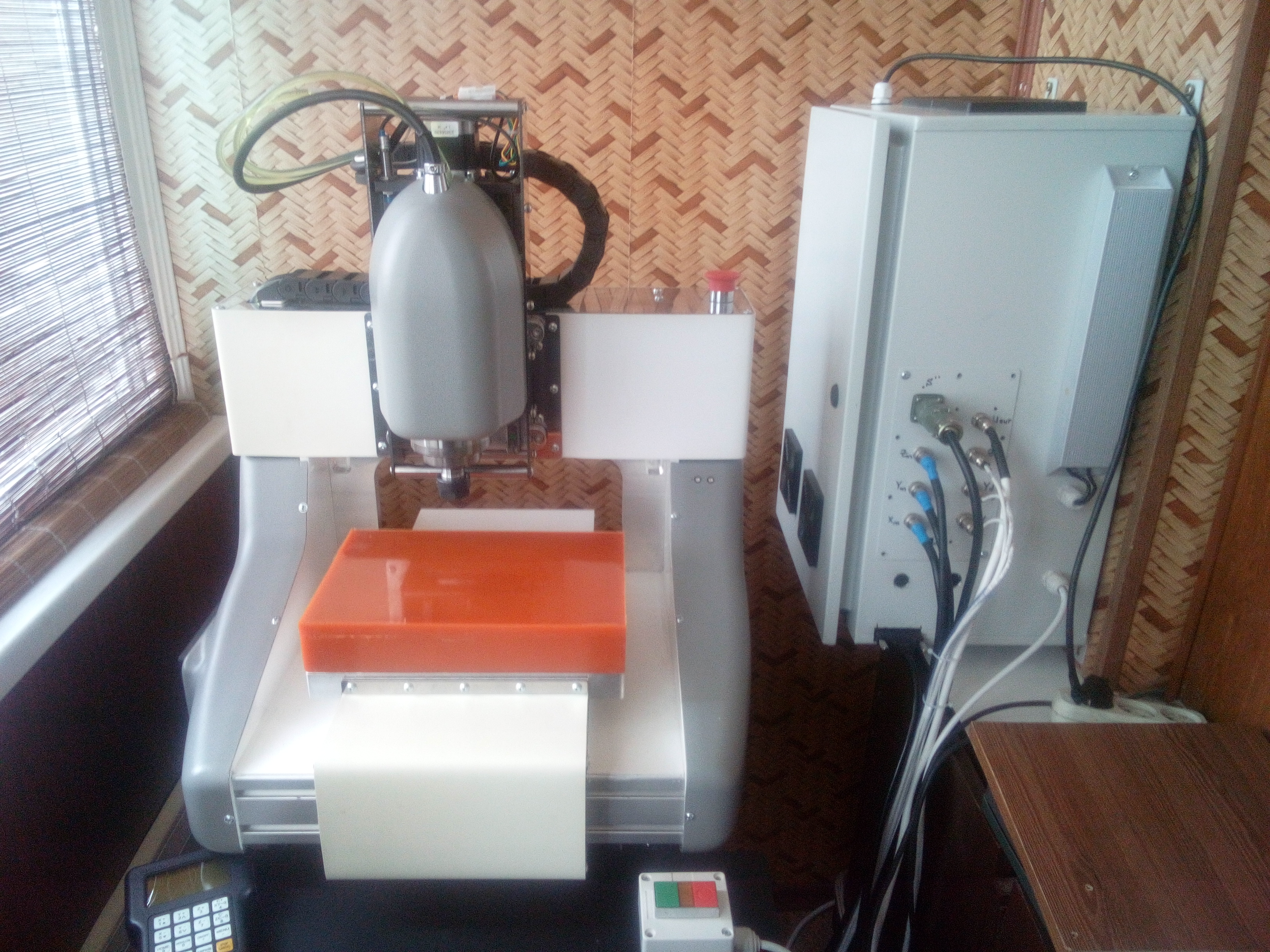

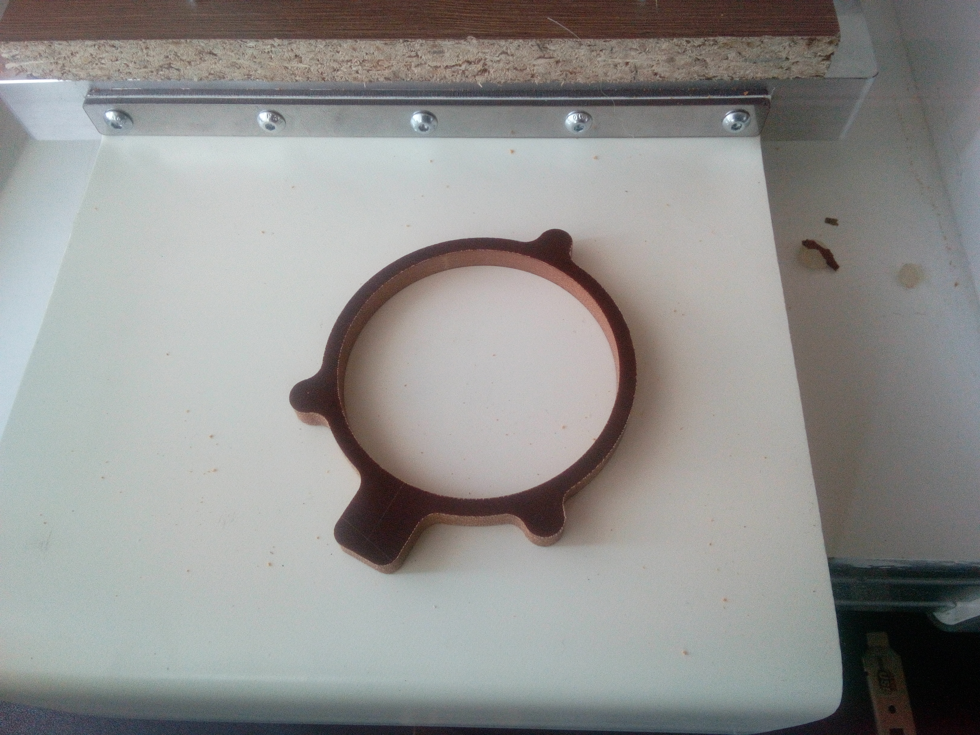

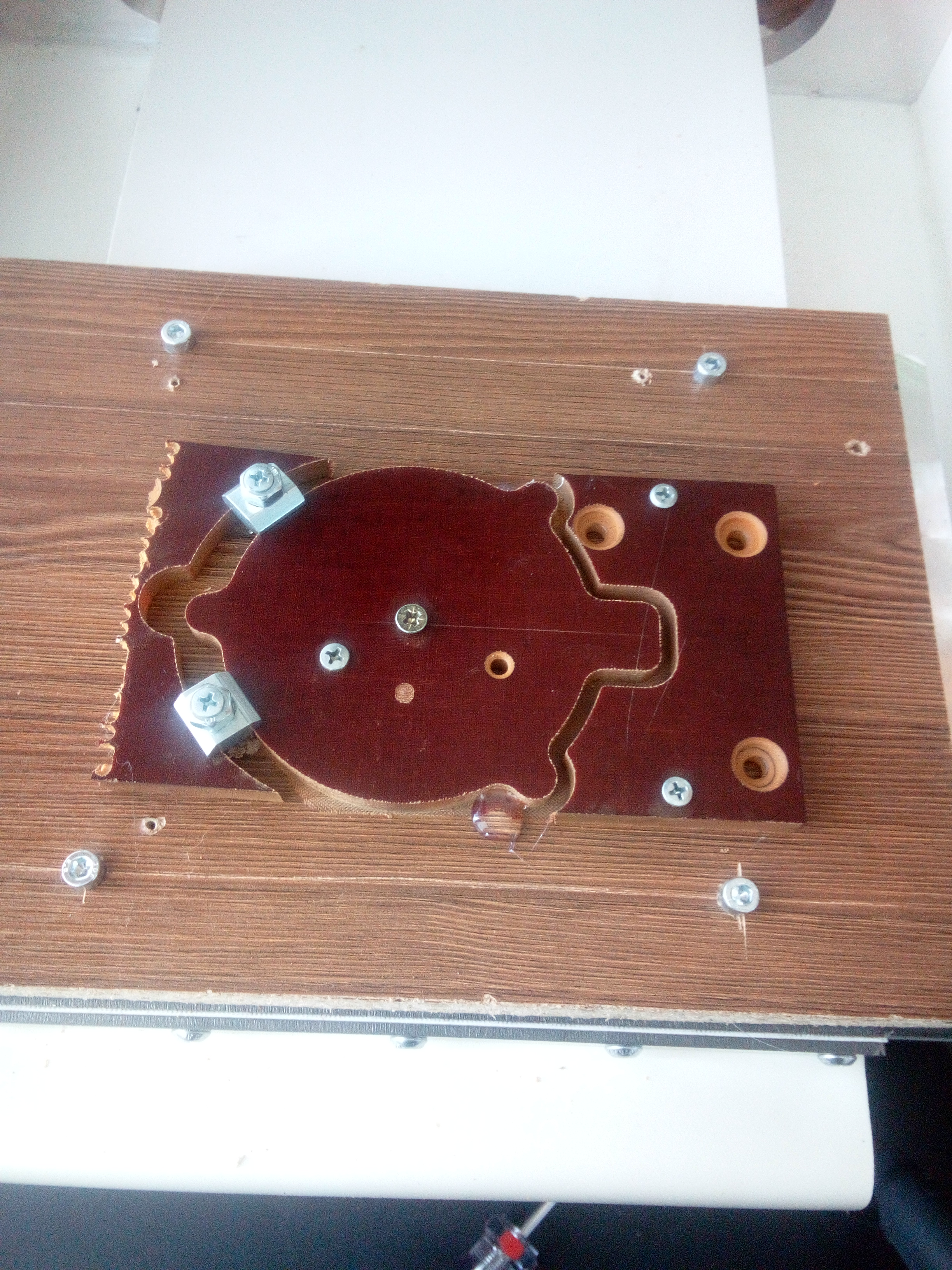

У меня сегодня праздник первой стружки) Видео не снимал, так как стоял с пылесосом, руки были заняты)
Для светодиодной подсветки на шпиндель нужно было вырезать крепление. Во Freecad была разработана моделька, и в нем же создана программа для ЧПУ. Заготовка текстолита (элемент привода Кемрон) была прикручена к жертвенному столу (кусок ДСП). Стол не выравнивался. Сначала обошел по внешнему контуру. Подача 1200мм/мин, 12тыс оборотов/мин, неизвестная фреза диам 5мм (взял когда разбирали склад гражданской обороны на заводе, еще времен СССР). Потом подстраховал крепление при помощи Т-гаек от профиля и шурупов и в двух местах ляпнул термоклея (остнастки пока нет никакой, выкручиваюсь как могу) (первое фото). И обошел по внутреннему контуру. После написания программы вспомнил, что в дремеле у меня есть фреза кукуруза 3.17мм, под нее создал программу, но в конечном итоге забыл поменять ее на станке, и по детали отрабатывало фрезой 5мм. На второй фотке, деталь после фрезеровки. В толстой части потом болгаркой сделал разрез, прижимает нормально при стягивании. Собрал все в кучу, вижу пару косяков, возможно переделаю с правильным диаметром фрезы и возможно утоплю LED подсветку (светодиодное кольцо) в тело текстолита.
Весь этот изврат от того что если закрепить кольцо на пластиковую защиту Z, она (защита) потом не одевается. По идее нужно было брать кольцо немного большего диаметра.

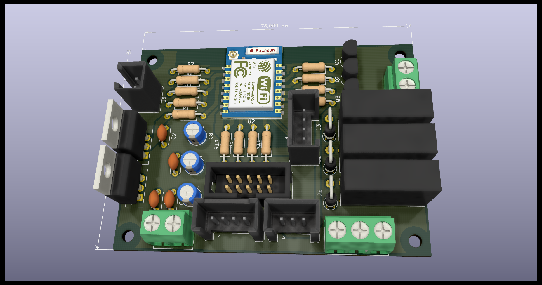

Немного по осваивал FreeCAD и KiCAD. Нарисовал схемку контролера СВО о которой писал ранее, развел печатную платку. В прототипе был ESP32, заменил его на ESP-07 (ESP8266). Количество выводов было 10, в ESP-07 количество -9шт. Пришлось поменять логику измерения температуры (ранее питание на термопару подавалось в момент измерения через выход, теперь там постоянно напряжение). Захотел сделать 3D модельку платы, чтобы сразу разработать корпус под нее, некоторые модели были в библиотеках KiCAD, реле и клемников не было. Модельку релюшки нарисовал схематически в FreeCAD (прямоугольное тело и 4 вывода), модели клемников нашел на 3dcontentcentral. Взял их оттуда в формате STEP файлов, импортировал во FreeCAD, раскрасил, и через KiCADStepUp перетащил в формат понимаемый KiCAD-ом. На скрине полученный результат 3D моделька платы.
В планах - через KiCADStepUp перетащить модель платы в FreeCAD, нарисовать для нее корпус.
Потом фрезернуть корпус и печатную плату на станочке.
Буду держать в курсе :)

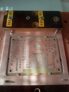

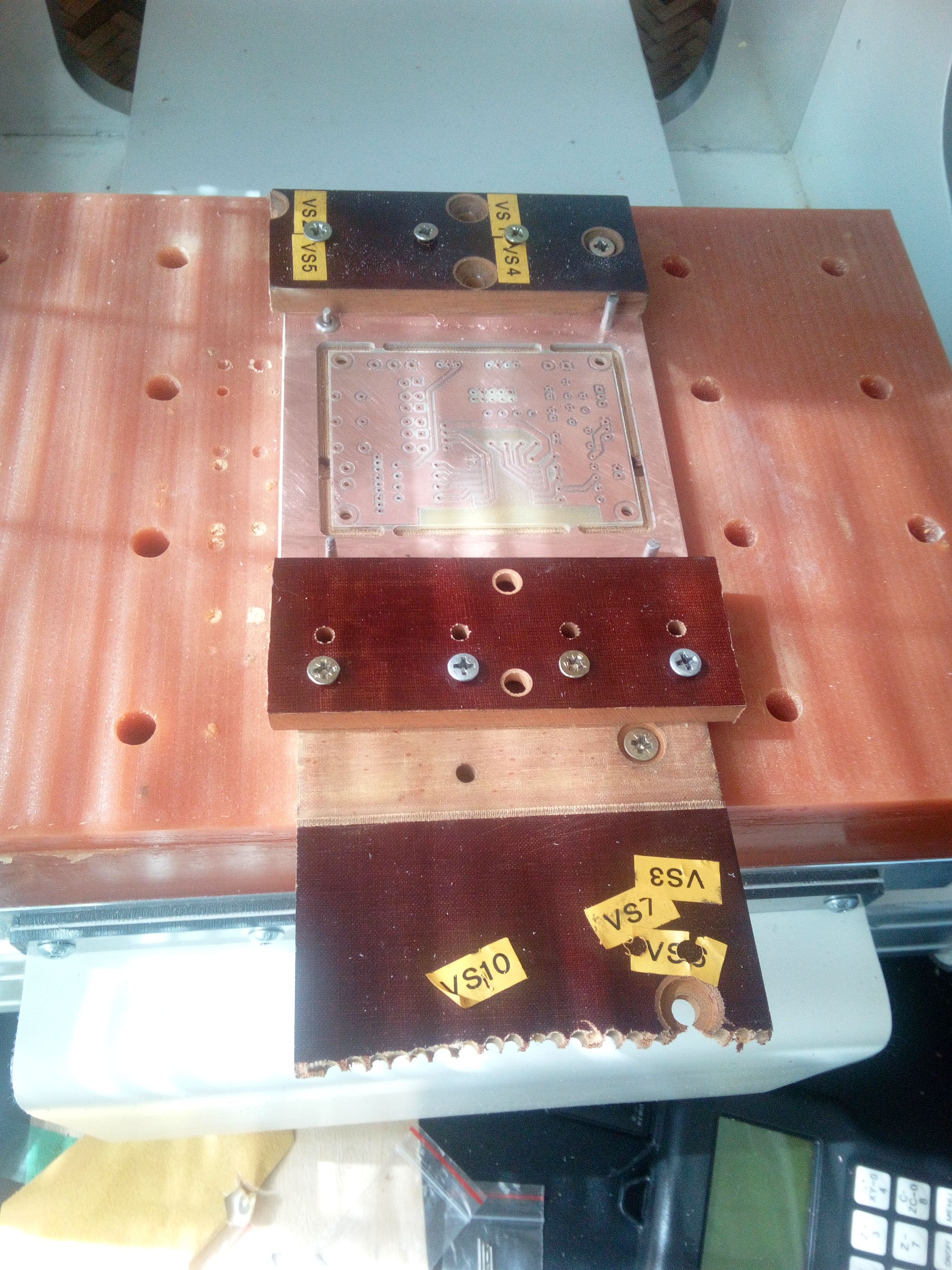

День камасутры с фрезеровкой печатной платы. Двухсторонняя.
Мое ЧПУ не поддерживает карту высот (неприятность эту мы переживем...), поэтому фрезернул держатель для платы (на фото куски текстолита толстого), кинул лист текстолита 100*100, засверлил булавки (в терминах программы G2G). Поставил круглые продолговатые предметы диаметром 3 мм (какие нашел). Так как это прототип, решил что выставлять плоскость по текстолиту не стал. Сначала фрезеровал выборку меди 1.5мм фрезой, в процессе скорректировал точку для привязки по высоте Z (был перекос в одной стороне). Потом пушистый зверек подкрался незаметно, каким то образом сломал фрезу 0.4мм. Новую фрезу ждать долго, что делать. На фрезе остался небольшой кусочек с режущей частью, поэтому решил, а давай ка я запущу его со сломанным кончиком. Запустил, отработало более менее нормально, по краям была небольшой подъем меди (задиры). Поэтому после окончания программы прошелся бруском для заточки ножей. Результат на фотках. Покрыл плату сплавом Вуда.
Потом вылез еще косяк, неизвестно каким образом получилось так, что посадочное место реле оказалось не с той стороны платы, придется изголятся, микроконтроллер будет снизу (хотя планировался сверху), дискретные элементы посмотрю с какой стороны припаяю, по месту.
Через пару дней спаяю, выложу результат.

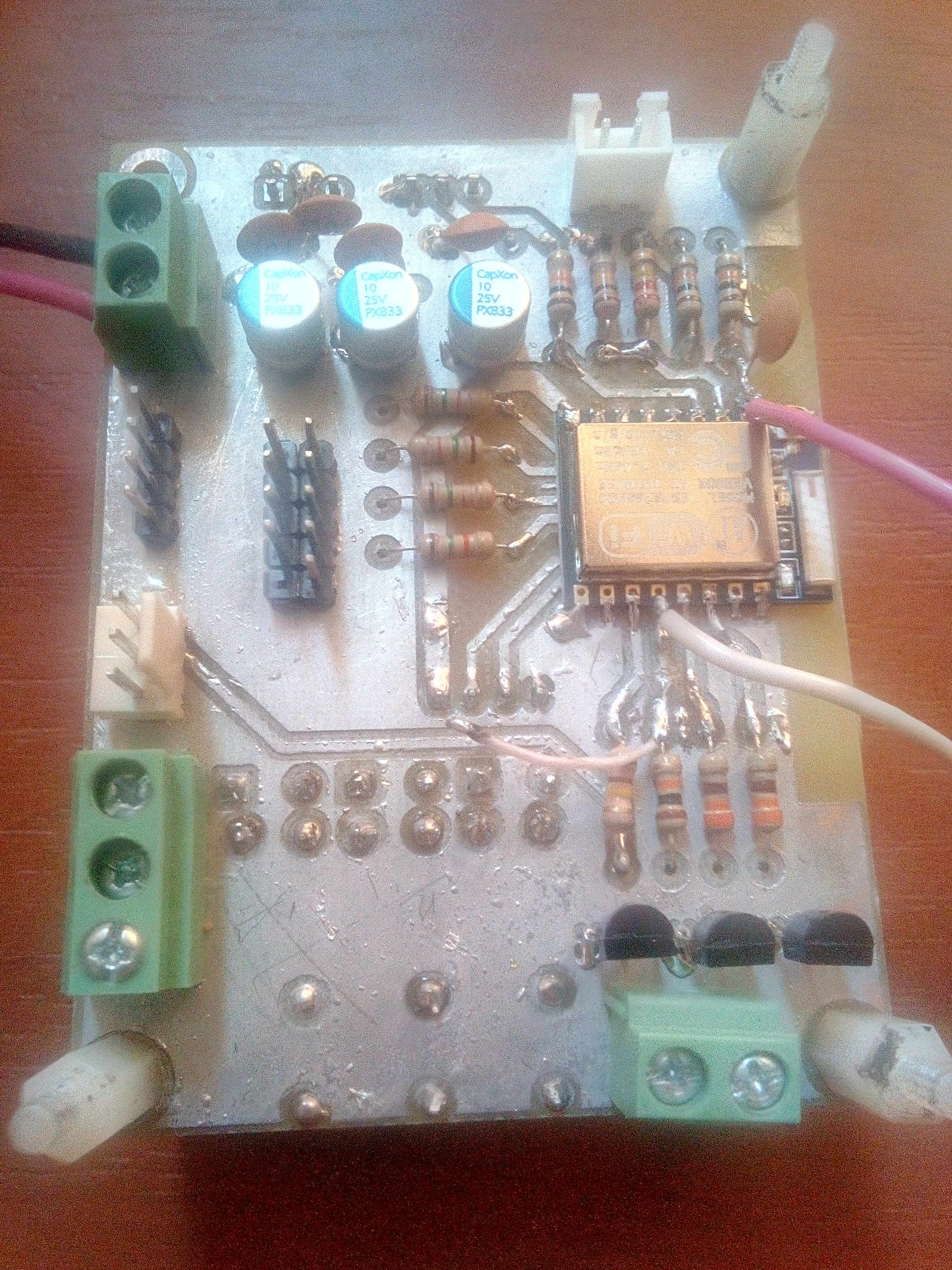

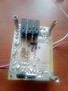

Как оказалось, МК ESP8266 это не так просто) Есть нюансы. Спаял схему, прошил с бубнами (пришлось сделать преобразователь уровня для UART-а с 5 на 3.3В, припаять 2 провода на сброс и на активацию режима прошивки, нужно предусмотреть перемычку на плате). Прошиваю , отключаю провод с GPIO0 от 0, сейчас думаю "взлетит", а она не "взлетает"(. Горит только красный светодиод на ESP и при сбросе кратковременно синий. Подпаял резистор на 10к подтяжку к 3.3В, не помогает. У меня в схеме к выводу GPIO0 был подключен транзисторный ключ, который включал реле. Получалось, что ключ садил выход на 0, и активизировался режим прошивки, и модуль не стартовал соответственно. Отпаял резистор между базой и выводом микроконтроллера, и о чуда, он стартанул). Перекину наверно на другой вывод этот ключ. Попробовал прошить по воздуху, но там тоже косяк, на 2% останавливается с ошибкой, (нашел в баг листе esphome, надеюсь пофиксят, пока прошиватся могу только через UART). Фотки пациента прикладываю) Чтоб не сильно увеличивать размеры платы по высоте, стабилизаторы перенес на ту же сторону что и реле (прошлый косяк с посадочным местом под реле).
