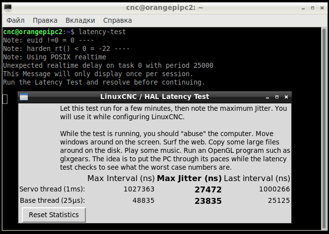

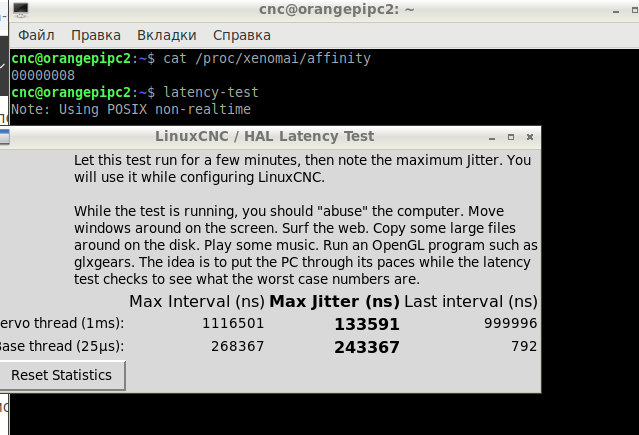

4-я попытка подружить linuxcnc и xenomai не увенчалась успехом. :cry:
Опять Note: Using POSIX non-realtime :freak:
Интересно, у кого-нибудь получилось?
Хочу увидеть: Note: Using POSIX realtime
Screenshot from 2020-03-11 20-27-35.png (8711 просмотров) <a class='original' href='./download/file.php?id=178073&mode=view' target=_blank>Загрузить оригинал (49.59 КБ)</a>

А знает ли великий All, как в данном проекте можно отдельную библиотеку скомпилировать со всеми путями #include-никами?
Пробовал стандартно - но, gcc include видит только в <>, а локальные "" не видит. А прописывать руками пути очень муторно???
Нужно uspace_rtapi_app.cc пересобрать.
В ней собака порылась. имхо.
Поискал я тут откуда эта фраза Using POSIX non-realtime берется:
cnc@orangepipc2:~$ grep -r "Using POSIX non-realtime" /home/cnc/emc/
Binary file /home/cnc/emc/debian/linuxcnc-uspace/usr/bin/rtapi_app matches
/home/cnc/emc/src/rtapi/uspace_rtapi_app.cc:        rtapi_print_msg(RTAPI_MSG_ERR, "Note: Using POSIX non-realtime\n");
Binary file /home/cnc/emc/src/objects/rtapi/uspace_rtapi_app.o matches
Binary file /home/cnc/emc/bin/rtapi_app matches
/home/cnc/emc/docs/src/gui/gscreen.txt:Note: Using POSIX non-realtime

Ну вот, все таки хакнул я LinuxCNC. :hehehe: Note: Using POSIX realtime :hehehe:
Работы конечно еще много, но я на правильном пути...
Latency можно до 12-15 мкс довести. :good:

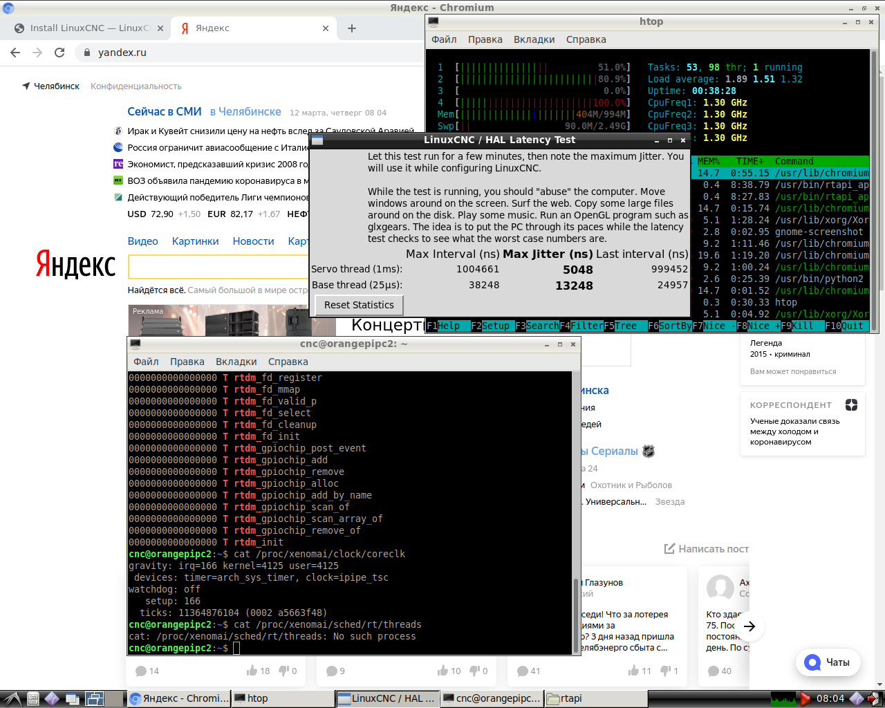

Продолжаем!
Выделил два ядра (2,3) xenomai-ну, а грузится только одно - последнее 3-е ядро. Как-то странно он нагрузку распределяет. :wik:
Кстати, когда ксеномайновский latency тест (2730 ns) запускаешь параллельно с нашим, - наш просто отдыхает.

Screenshot from 2020-03-12 08-04-48.png (8676 просмотров) <a class='original' href='./download/file.php?id=178105&mode=view' target=_blank>Загрузить оригинал (297.96 КБ)</a>

Дмитрий, не забывай, что кроме значения latency, ещё важно знать, сколько времени занимает сам базовый период. В нём, как минимум, будут крутится 3 функции - gpio.read, stepgen.make-pulses и gpio.write. Процессор апельсина, который работает на частоте ~1.3 ГГц, в этом плане даже до 4-го пня (3 ГГц) не дотягивает ;)
По моим прикидкам, gpio.read и write в апельсине могут вместе занимать до 20 мкс и более. Если прибавить сюда время от stepgen.make-pulses, общая сумма станет заметно больше. К тому же, я сомневаюсь, что кто-то возьмётся переписывать эти фунции на ассемблере, чтобы хоть как-то сократить время их выполнения.
Так что, перед игрищами с latency, я бы для начала замерил базовый период, а уж потом бежал уменьшать latency :)
