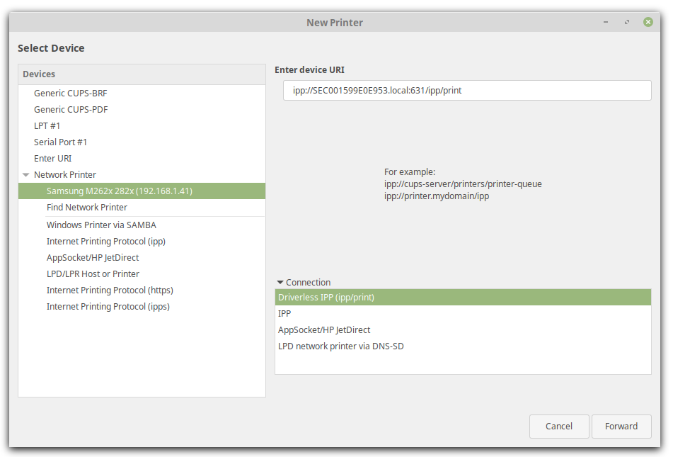

Недавно обнаружил, что LinuxMint (ну т.е. Ubuntu) не хочет нормально печатать на принтере Samsung M2820ND, будь от хоть сетевым, хоть через USB.
Выражается в следующем: при попытке напечатать содержимое окна браузера, вмещающееся на 1 страницу, гонит десятки листов, на каждом по 1-2 строки кракозябр.
Если содержимое окна браузера распечатать в pdf и потом из просмотрщика попытаться напечатать - печатает только небольшой фрагмент. Хотя бы десятки листов не марает.

Argon-11 писал(а): ↑ Выражается в следующем: при попытке напечатать содержимое окна браузера, вмещающееся на 1 страницу, гонит десятки листов, на каждом по 1-2 строки кракозябр.
Скорее всего неправильно выбран тип драйвера. У Samsung в драйверах для Cups обычно есть несколько вариантов типа PostScript, HPJL, ...
P.S. В Linux с принтерами Samsung никогда проблем небыло. Драйвера всегда давали, а для распостранённых уже изначально в дистрибутиве Linux есть.

Serg писал(а): ↑ У Samsung в драйверах для Cups обычно есть несколько вариантов типа PostScript, HPJL, ...
Увы, ничего такого сходу не увидел. Наверное, придется лезть в нутро.
Re: Linux "За и против"
Argon-11 писал(а): ↑ Увы, ничего такого сходу не увидел. Наверное, придется лезть в нутро.
В Cups должен список вариантов предлагаться, вроде сразу после выбора модели принтера.

Да я пока лазил только в gui настройках, там про cups вообще ни слова (что, наверное, естественно).
Это Cups и есть. :) Сейчас в Linux нет другой системы печати.
Можно ещё браузером зайти на http://localhost:631/

Serg писал(а): ↑ Это Cups и есть.
Тогда ой! Однако выбора вариантов PostScript, HPJL там нет.

alex_sar писал(а): ↑ Попробуйте поставить драйвера Samsung по инструкции
Я уже это все излазил, не помогало. Но источник проблемы вроде бы найден.
При установке принтера вот в этом окне:
printer.png (6705 просмотров) <a class='original' href='./download/file.php?id=189852&mode=view' target=_blank>Загрузить оригинал (50.04 КБ)</a>
по умолчанию выбран driverless.
В этом случае часть заданий печатается нормально, например, страница cnc-club.ru из браузера. А другая часть, например, страница википедии из того же браузера - в виде десятков порченных листов.
Если при установке выбрать AppSocket/HP JetDirect или LPD network printer via DNS-SD, то все нормализуется. Вроде, проблема с печатью из браузера решена.
Насчет печати pdf: похоже это другой глюк, связанный с просмотрщиком документов, идущим в составе LinuxMint.
Через браузер или другой просмотрщик печать вроде бы тоже пошла.
Надеюсь, проблема решена, всем спасибо (кроме MX_Mastera)!
