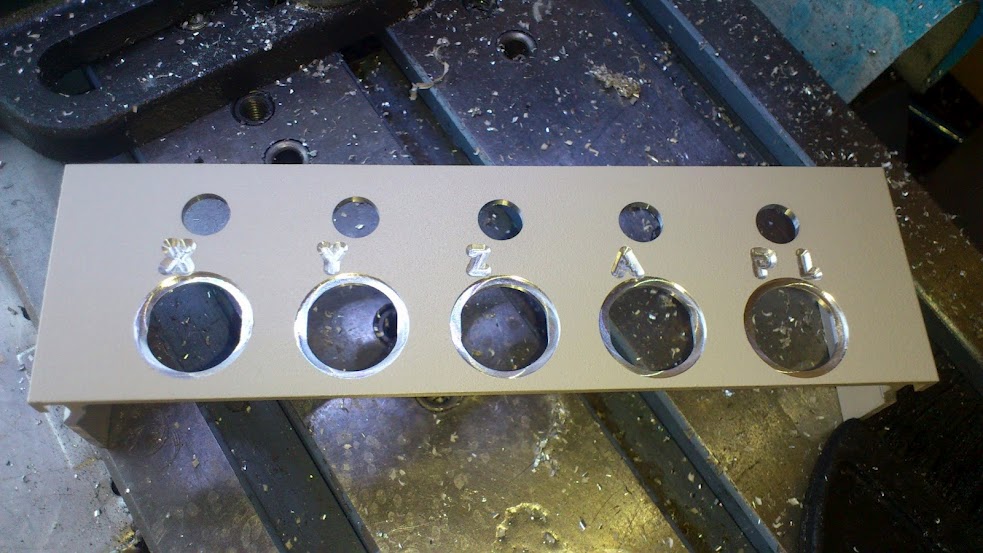

первый настоящий деталь
DSC_0532.jpg (2415 просмотров) <a class='original' href='./download/file.php?id=7373&mode=view' target=_blank>Загрузить оригинал (129.2 КБ)</a>
какой кайф когда оно само работает... вах :beer_blow:

Поздравляю!
У меня первой деталью была прокладка из полистирола для смесителя, жена согласилась, что куча килорублей была потрачена на станок не зря. :hehehe:

UAVpilot писал(а):прокладка из полистирола для смесителя
таже фигня. показал жене, говорю можно номер на квартиру выпилить красивый.
говорит - пили! :)
