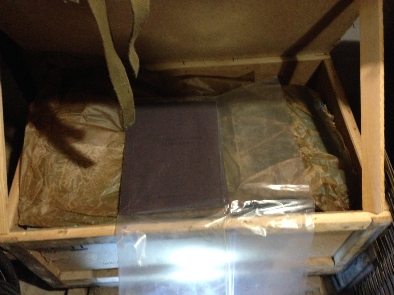

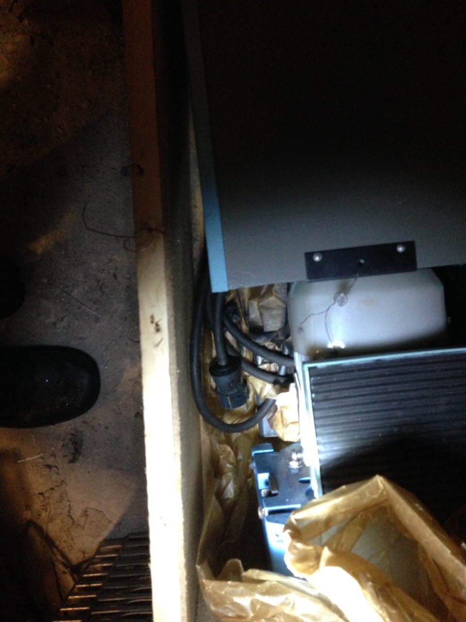

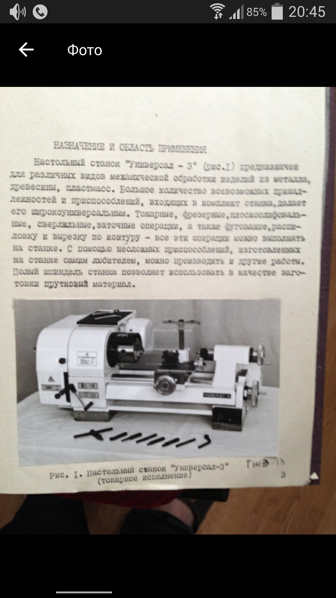

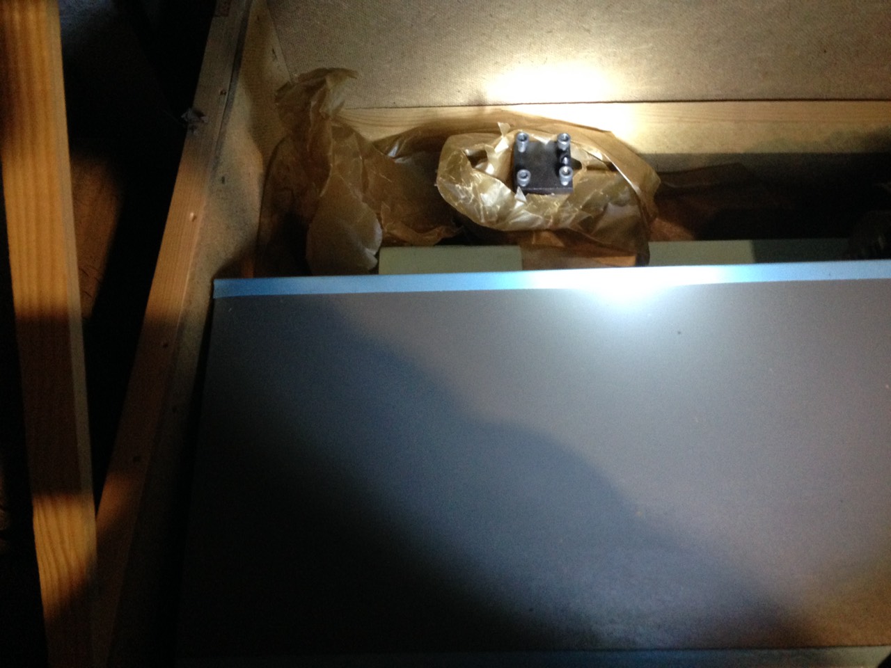

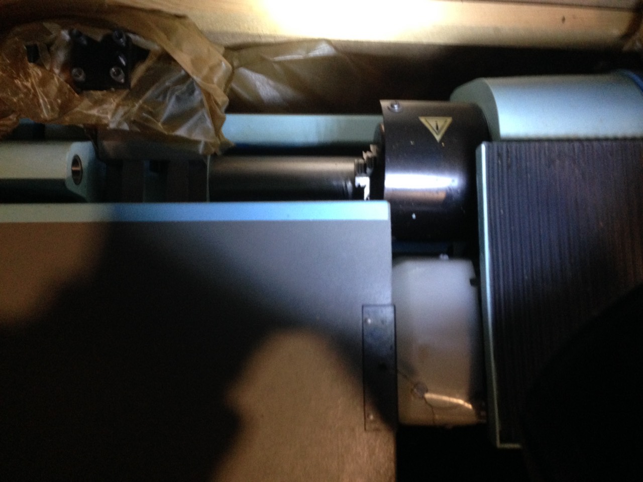

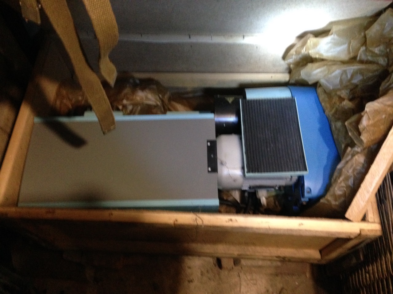

Всем привет!
Прошу совета знатоков.
Давно хочу себе токарный станок настольный (в квартиру - на подоконник; это мой первый).
Попался "Универсал-3 (В)" ещё в заводской упаковке и с пломбами. (открыли только для фото) в 1995 году привезли с России с самого завода производства.
Так к нему и не прикасались с тех пор. (по идее полная комплектация)
Стоит ли покупать его за 900 евро? (мужик как раз будет ехать в мой город через месяц и сможет даже привезти)
На что самое худшее могу рассчитывать при 23-х летнем простое станка в сухом гараже?
Вот фото:
(забыл как фото на форуме рядышком выкладывать)
Screenshot_2018-09-23-20-50-12.png (2868 просмотров) <a class='original' href='./download/file.php?id=146948&mode=view' target=_blank>Загрузить оригинал (1.58 МБ)</a>
Screenshot_2018-09-23-20-45-09.png (2868 просмотров) <a class='original' href='./download/file.php?id=146947&mode=view' target=_blank>Загрузить оригинал (1.34 МБ)</a>
TS - 3_001.jpg (2868 просмотров) <a class='original' href='./download/file.php?id=146949&mode=view' target=_blank>Загрузить оригинал (207.56 КБ)</a>
TS - 3_002.jpg (2868 просмотров) <a class='original' href='./download/file.php?id=146950&mode=view' target=_blank>Загрузить оригинал (207.31 КБ)</a>
TS - 3_003.jpg (2868 просмотров) <a class='original' href='./download/file.php?id=146951&mode=view' target=_blank>Загрузить оригинал (184.79 КБ)</a>
TS - 3_004.jpg (2868 просмотров) <a class='original' href='./download/file.php?id=146952&mode=view' target=_blank>Загрузить оригинал (169.33 КБ)</a>
TS - 3_005.jpg (2868 просмотров) <a class='original' href='./download/file.php?id=146953&mode=view' target=_blank>Загрузить оригинал (189.99 КБ)</a>
Re: "Дабы не создавать отдельную тему ради одного вопроса" и
Если тебя сам конструктив станка устраивает - бери. при нормальном хранении - ничего с ним не будет. смазка консервационная засохнет. но уж как нибудь отмоешь. главное чтоб ржи небыло.

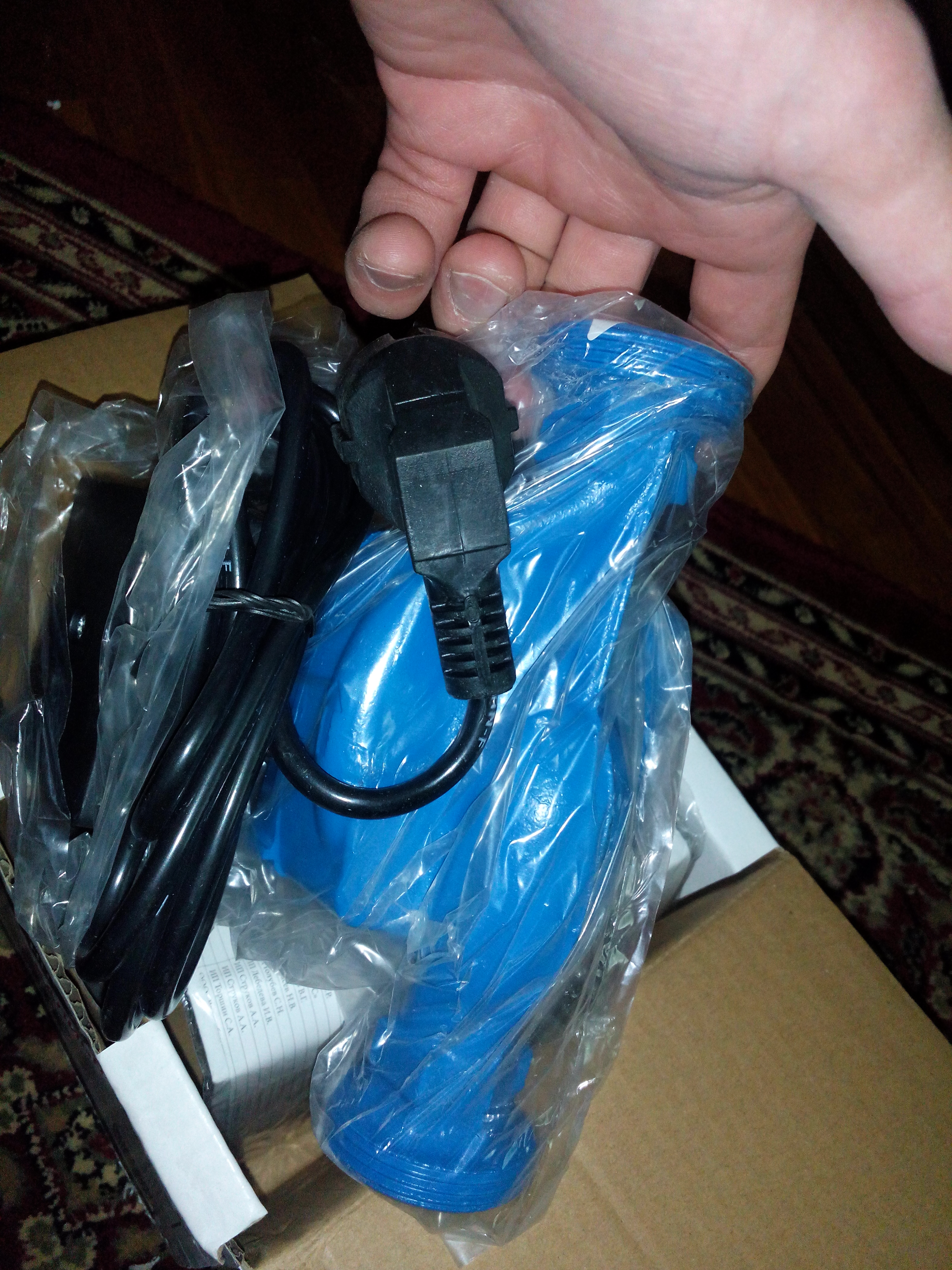

Кто-нибудь ставил такой насос на циркуляцию охлаждающей жидкости для шпинделя? Хочу закрытую герметичную систему охлаждения. Можно ли его применить?
IMG_20180925_081401.jpg (2777 просмотров) <a class='original' href='./download/file.php?id=147092&mode=view' target=_blank>Загрузить оригинал (4.88 МБ)</a>
IMG_20180925_081315.jpg (2777 просмотров) <a class='original' href='./download/file.php?id=147093&mode=view' target=_blank>Загрузить оригинал (6.23 МБ)</a>

Coffeein писал(а):Кто-нибудь ставил такой насос на циркуляцию охлаждающей жидкости для шпинделя? Хочу закрытую герметичную систему охлаждения. Можно ли его применить?
У меня Grundfos все :good:
Coffeein
Сообщения: 2124
Репутация: 291
Сообщение Coffeein »
А производительность сравнивал? С 25й диаметра патрубок на 6 мм слишком уменьшается.

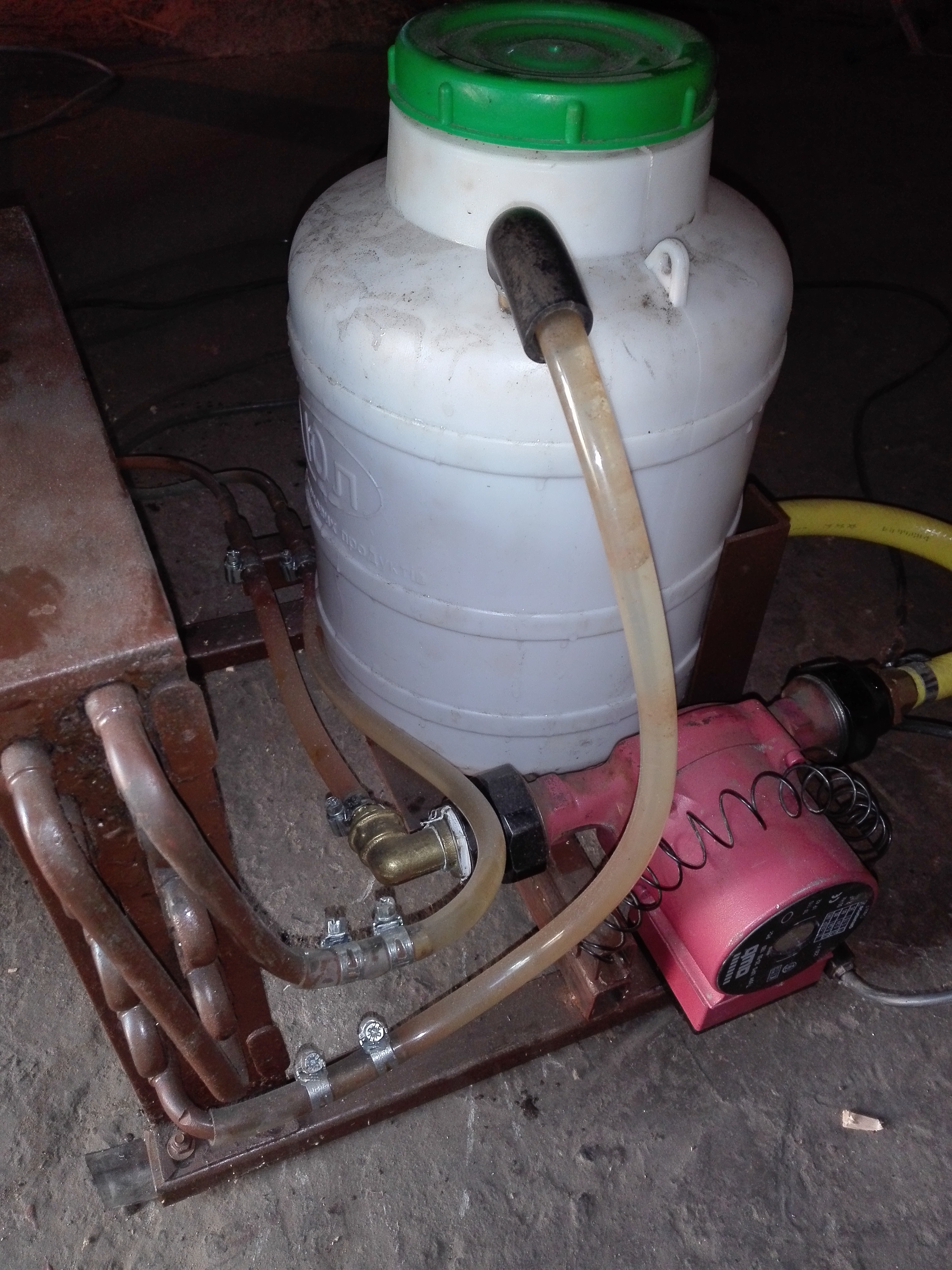

Трубки у меня 6 метров, наружный D8мм внут D6мм. Насос включен на 85W качает 1 литр 50 секунд. На радиатор думал поставить обдув но так и не поставил. Бак на 10л залит пропиленгликол.

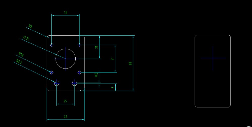

Собираем ребенком первый CNC на Nema 17 двигателях. Заказал для крепления мотора к профилю 20x20 вот такой уголок https://ru.aliexpress.com/item/NEMA-17- ... 33ed5aiRk0
Когда начал собирать станок в solidworks понял что ось двигателя вставленного в этот крепеж будет гораздо выше оси ШВП зафиксированной стандартным держателем SK8.
Заказал теперь вот такой вариант крепления https://ru.aliexpress.com/item/1PC-NEMA ... Title=true но ни где не могу найти его чертежа для solidworks и чертежа то же у китайцев не нашел.
Может у кого есть, поделитесь пожалуйста

тут в описании чертеж есть https://ru.aliexpress.com/item/42-nema1 ... 33eddmobkU

Сообщения: 3310
daemon78 писал(а):чертежа то же у китайцев не нашел.
Потратил всего 30 секунд на Али с переходом от вашей ссылки к другим продавцам, наверно не очень хотели найти ;)
https://ru.aliexpress.com/item/42-nema1 ... 0000000000
plastina.jpg (2545 просмотров) <a class='original' href='./download/file.php?id=147624&mode=view' target=_blank>Загрузить оригинал (35.42 КБ)</a>

Я просто ввел в поиске название детали а дальше заходил в каждое предложение и искал чертеж. Отсмотрел около 15 и везде либо фото, либо внешние размеры без расположения отверстий.
Спасибо.
Coffeein
Сообщения: 2124
Репутация: 291
[/quote]
А производительность сравнивал? С 25й диаметра патрубок на 6 мм слишком уменьшается.[/quote]
Трубки у меня 6 метров, наружный D8мм внут D6мм. Насос включен на 85W качает 1 литр 50 секунд. На радиатор думал поставить обдув но так и не поставил. Бак на 10л залит пропиленгликол.[/quote]
1,2 литра в минуту у вас выходит. И в час 72 литр. Очень мало. Если верить китайской помпе, то на нем надпись 1800 литров в час. Получаеться у вас в 25 раз меньше прогоняет. Успевает ли охлаждать?,сколько лет пользуетесь так и по скольку часов станок работает в смену.
