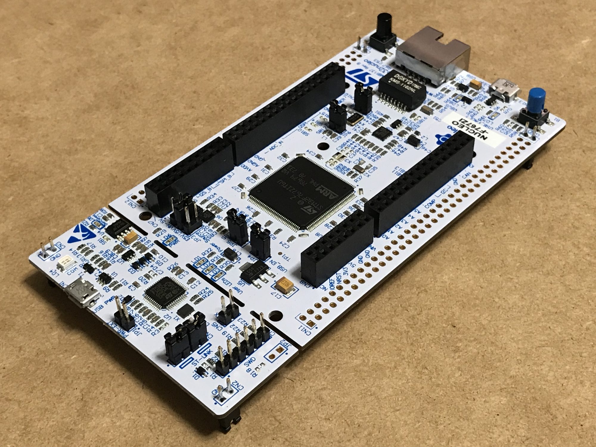

Вторым кандидатом на место основной платы (МОЗГа) будет готовая макетка NUCLEO-F767ZI.
Цена такая же как у Waveshare XCore407I. На борту установлен великий STM32F767ZIT6, который вдвое мощнее STM32F407IGT6 (XCore407I). На плате нет ничего лишнего. Только с краю присобачен ST-LINK, который можно отломить.
С точки зрения выходных частот STEP/DIR и входных для энкодеров, более мощный проц, стессна, предпочтительней.

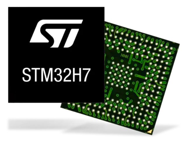

Третьим вариантом, просто в виде МК, будет бюджетный STM32H750XBH6 (11$) из новой наимощнейшей серии STM32H7 (400 МГц). Производительность этого чипа в 4 раза выше, чем у STM32F407IGT6 (XCore407I), а цена на пару баксов меньше. Макеток с этим чипом в продаже пока нет.
В чипе есть несколько интересных новинок, которые можно использовать в наших ЧПУ целях. Например, там есть 5 доп. аппаратных таймеров (LPTIM), 2 из которых можно юзать как аппаратные счётчики для AB энкодеров. Таким образом, общее кол-во аппаратных генераторов/счётчиков можно увеличить до 14 (8 энкодеров + 6 генераторов, 2 энкодера + 12 генераторов).
Кстати, чтобы не парится с BGA можно будет заюзать 100-лапый STM32H750VBT6. Свободных ног на нём не так много, зато цена и удобство пайки на лицо.
Ранее, на недорогом проце STM32F103C8T6 (72 МГц) у меня получалось аппаратно выдавить из каждого генератора до 1 МГц шагов с сервоциклом в 50 мкс. На новом проце с частотой в 400 МГц, максимальную частоту шагов можно будет поднять ещё выше. Как минимум до 1.5 - 2 МГц.

К нему сразу нужно будет внешнюю флэш и SDRAM (или более дорогую быструю SRAM) - для копирования программы из флэши в SDRAM и выполнения ее оттуда, внутренней флэши у него не слишком много. К тому же программировать для него, чтобы воспользоваться всеми его преимуществами, будет сложнее, чем для более младших STM. Ну и BGAMX_Master писал(а):Третьим вариантом, просто в виде МК, будет бюджетный STM32H750XBH6
