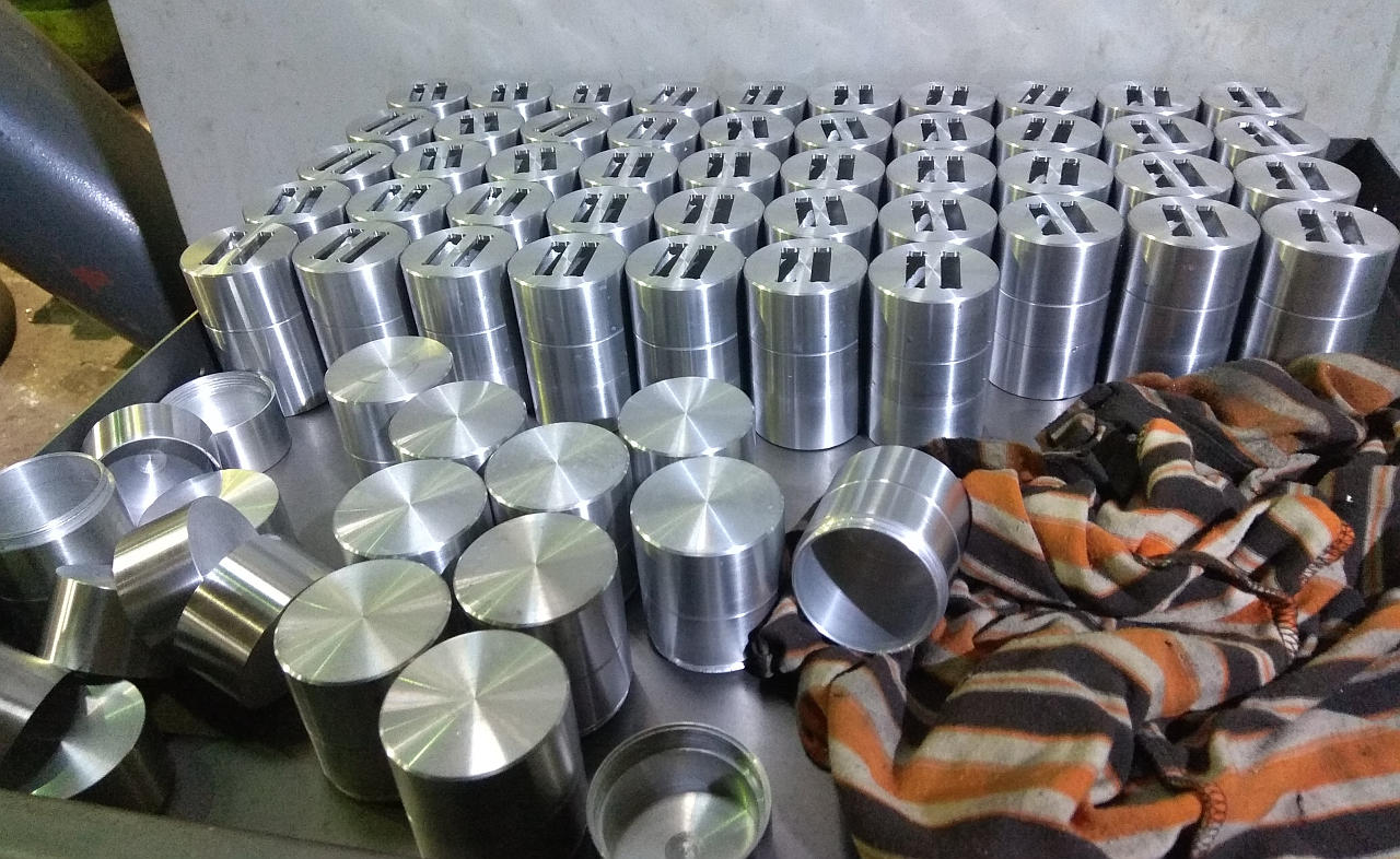

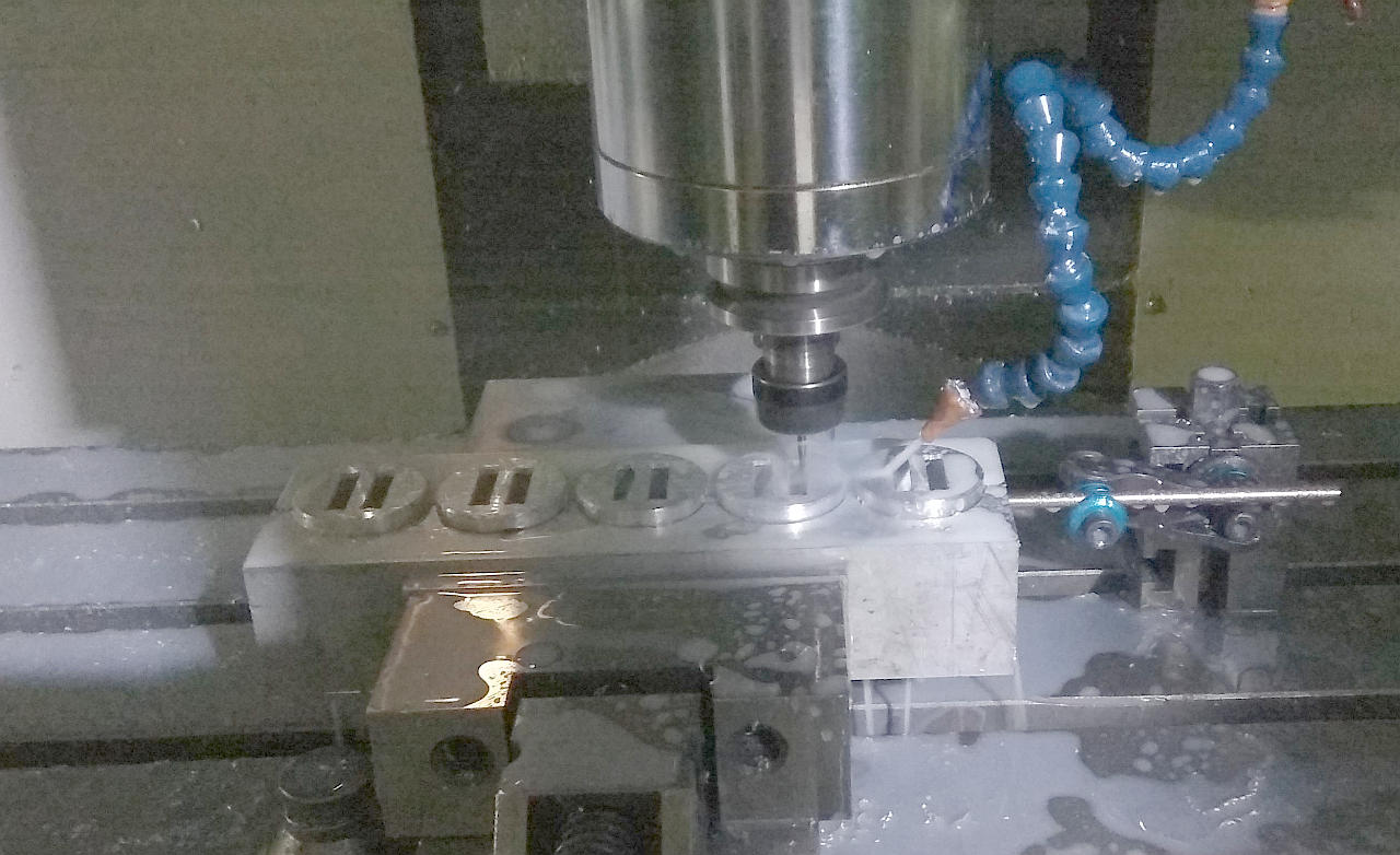

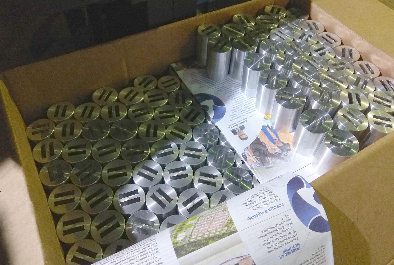

Ну и еще фоток докину после выходных.. корпуса для каких то приборов... 300 штук за два дня..

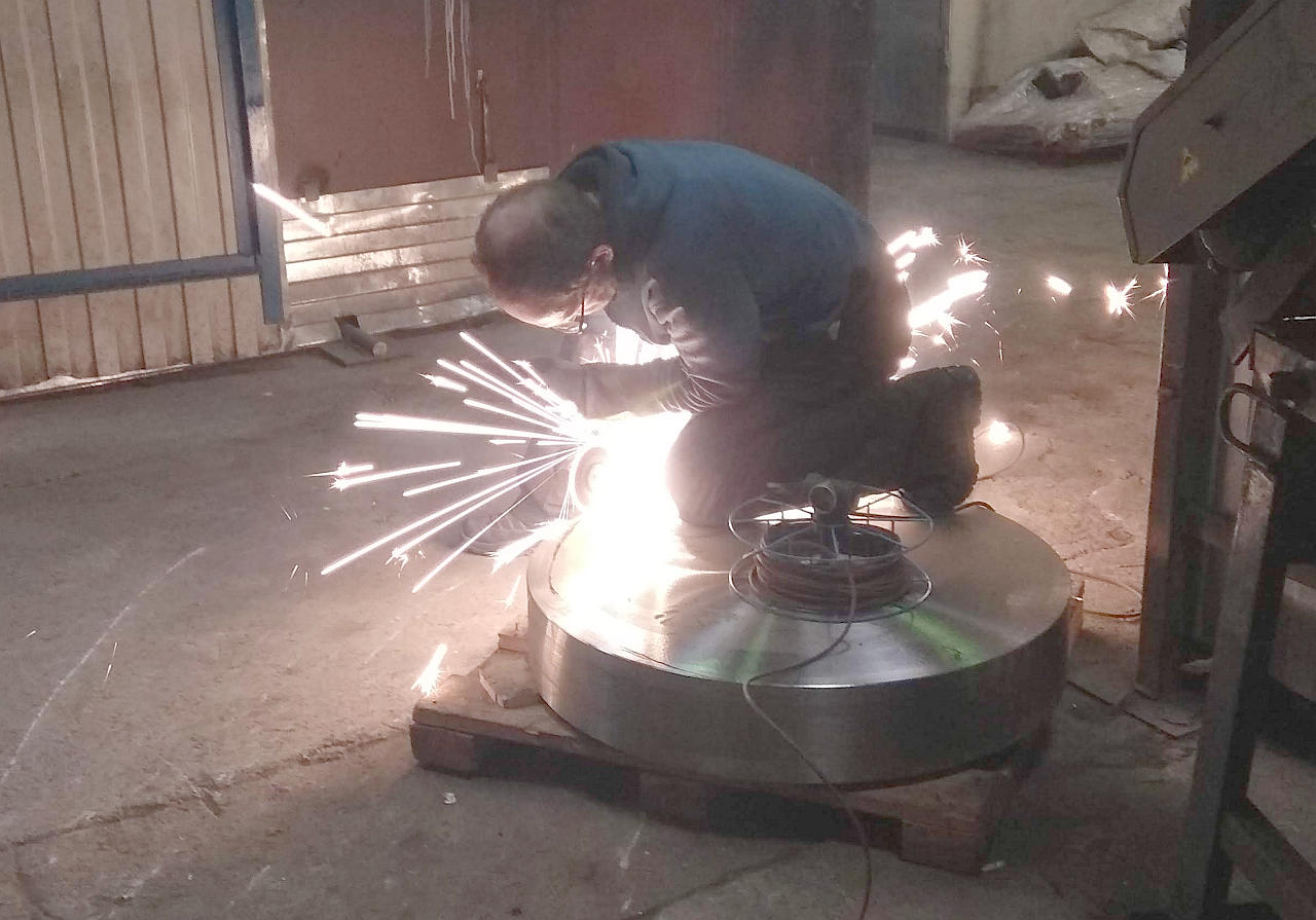

Товарищ лечит титановую таблетку... дефекты после ковки выбирает, под заварку..
