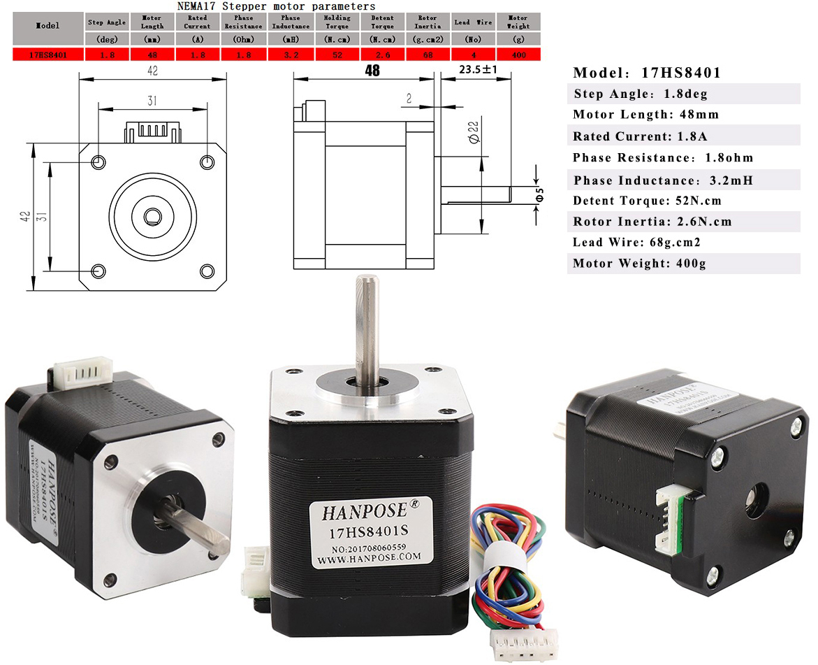

У самого двигателя 200 импульсов на оборот, учитываем коэф.редукции ремня (допустим =5, тогда получим уже 1000 импульсов на оборот, на 360 градусов). В программе в меню выставьте 1000/360 импульсов на градус и проверяйте на сколько провернется ваш патрон при запуске в проге А=360. Допустим на четверть оборота, значит ваш драйвер имеет 1/4 делитель, поэтому в проге выставите 1000/360х4 импульсов на градус.

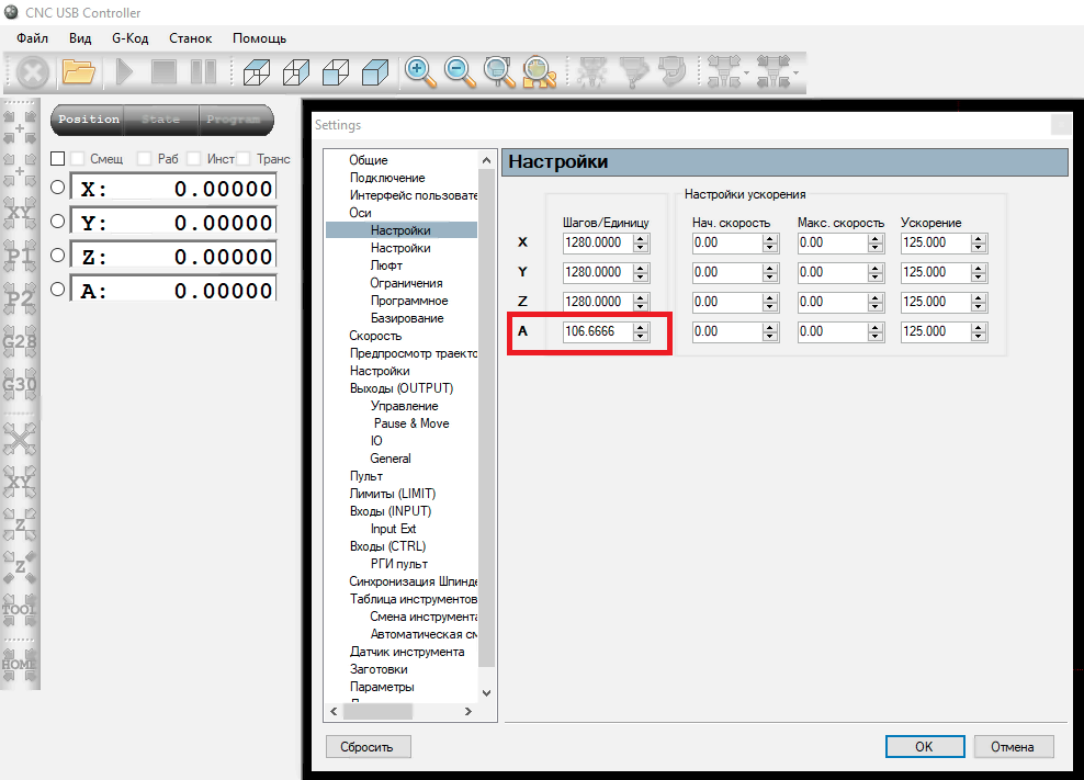

Доброе утро!
И так по порядку:

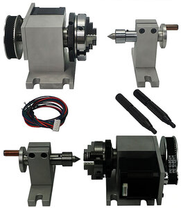

1 - с движком 4-й оси удалось разобраться (китаец-продаван тупил и не ответил, пришлось выйти на производителя) - HANPOSE 17HS8401S Nema 17
* 4-я ось: патрон K-50, высота центра 44 мм, коэффициент снижения скорости 4:1
2 - припаял разъем, воткнул в блок, запустил прогу CNC USB контроллер (старая версия англ. пока работает - русификации нет) => ось начала крутиться и отвечать вращением на простые g-коды - типа A10...
3 - из грустного - вчера выяснил, что ось с глючком - поставил в патрон стальную шпильку - крутнул и офигел - восьмерка!!! (т.е. или вал оси кривой или патрон посажен китайцами рукожопо) - снял видео - буду сегодня китаезе мозг выносить...
4 - возвращаясь к п.п. 1-2-3 - все бы ничего, вот только я не понял, в каком меню вводить цифирки по калибровке этой самой 4-й оси... я про вот это: " В программе в меню выставьте 1000/360 импульсов на градус и проверяйте на сколько провернется ваш патрон при запуске в проге А=360. Допустим на четверть оборота, значит ваш драйвер имеет 1/4 делитель, поэтому в проге выставите 1000/360х4 импульсов на градус."
Сижу-туплю (усиленно гнетет 8-ка на самой оси)... Помогите люди добрые осилить калибровку (настройку) оси в программе CNC USB контроллер. Ну очень хочется хоть как-то начать движение в сторону освоения УП для 4-ки.

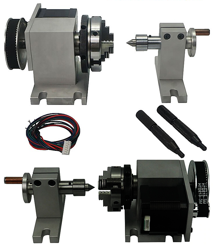

внешний вид 4-й оси (3926 просмотров) <a class='original' href='./download/file.php?id=195747&mode=view' target=_blank>Загрузить оригинал (264.31 КБ)</a>
внешний вид 4-й оси
данные движка 4-й оси (3926 просмотров) <a class='original' href='./download/file.php?id=195748&mode=view' target=_blank>Загрузить оригинал (469.64 КБ)</a>

SMERSH писал(а): ↑ в каком меню вводить цифирки по калибровке этой самой 4-й оси
в софте cnc-planet тут

xvovanx писал(а): ↑31 май 2021, 10:41
А есть возможность эту менюшку показать в старой англоязычной версии? И еще - цифирку по 4-й оси вводить 106,6666 ? (или на движке 17HS8401S с понижением оборотов 1/4 - какую-то другую)
Туплю, ну что поделать... Вот и прошу помочь.

SMERSH писал(а): ↑ цифирку по 4-й оси вводить 106,6666 ?
У вас будет другое значение (выше описывал как сосчитать).

Про двигло - инфа на картинках, про драйвер... такой информации у меня нет.
На самом деле, пришлось воспользоваться методом научного тыка.... минут 10 поигрался и получил 17,777 - т.е. при этой циферке ось а дает полный оборот 360 (командой А360) - естественно мог ошибиться на полградуса-градус, но в первом приближении похоже на 360 (ставил риски на совмещение)
Из результата научного тыка стало понятно какой стоит делитель в драйвере? (решаем задачку от обратного) Не просто так спрашиваю - пытаюсь понять на сколько я ошибся в методе научного тыка, ну и, само собой вытащить уже математическую точность.
Сообщения: 3310
Re: CNC 3040 Z-DQ
SMERSH писал(а): ↑ минут 10 поигрался и получил 17,777 - т.е. при этой циферке ось а дает полный оборот 360 (командой А360)
Сходится. Если у двигателя 200 импульсов на оборот, учитываем коэф.редукции ремня =4, получаем уже 800 импульсов на оборот, на 360 градусов. Принимаем, что ваш драйвер имеет 1/8 делитель, получаем 800/360х8=17,777 импульсов на градус.

Офигеть! Научный тык рулит! Спасибо Вам огромное! Коллективный мозг всегда полезен.
Резюме - теперь можно считать, что 4-я ось откалибрована? (и можно переходить к освоению создания УП под неё + разбираться с кривизной вала/патрона)
