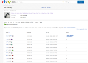

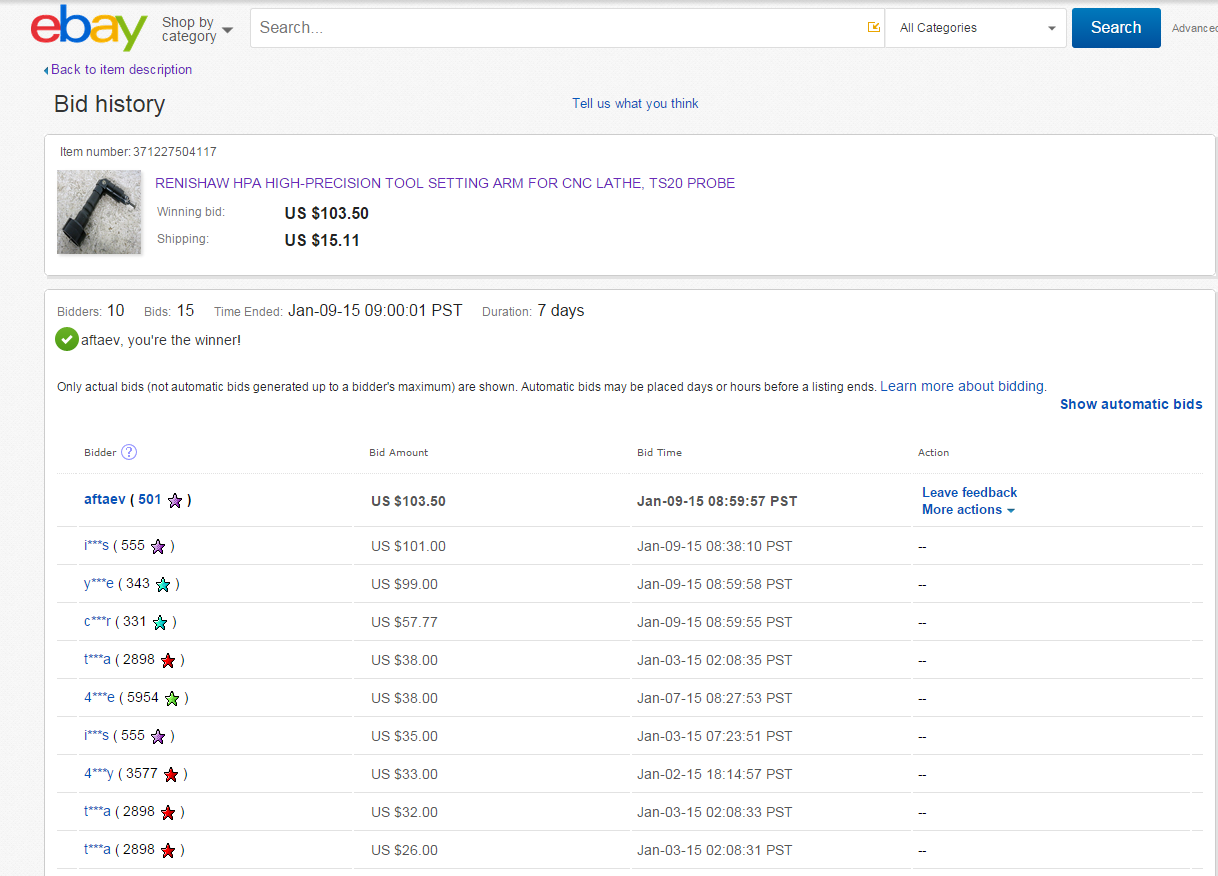

Закончился лот http://www.ebay.com/itm/RENISHAW-HPA-HI ... 1227504117 :roll:
В тяжелой и неравной битве одержал победу (честно, я и забыл про этот лот) :lol:

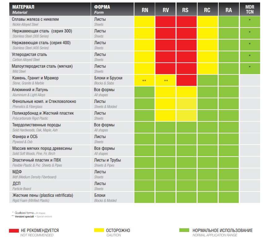

S500
Сообщения: 299
Зарегистрирован: 22 сен 2014, 18:25
Репутация: 57
Re: Интерессные предложения с Ebay
Сообщение S500 »
mhael писал(а):кому шпиндель? )
он RV-серия, им нельзя грызть нержавейкy или сталь/металл , он расчитан только по детски.
а если был бы RA-серия, тогда можно по взрослому грызть что угодно.
можете посмотреть таблицу на эти Colombo.

PKM писал(а):Жаль, что воздушное охлаждение
Что бы грызть по взрослому одного шпинделя недостаточно ;)

PKM писал(а):Длина у него около 50см, может и больше весит.
Может и больше. Я данные смотрел на сайте.
PKM
Сообщения: 4132
Репутация: 705
Сообщение PKM »
Я уже тоже нашел... сразу таблицы просмотрел и не заметил. 30,5кг
Действительно, RV у них самая дохлая серия....
http://www.gcolombo.eu/applicazioni_e_materiali.htm
S500
Сообщения: 299
Репутация: 57
Сообщение S500 »
PKM писал(а):Действительно, RV у них самая дохлая серия....
RS.JPG (2938 просмотров) <a class='original' href='./download/file.php?id=40161&mode=view' target=_blank>Загрузить оригинал (103.42 КБ)</a>
