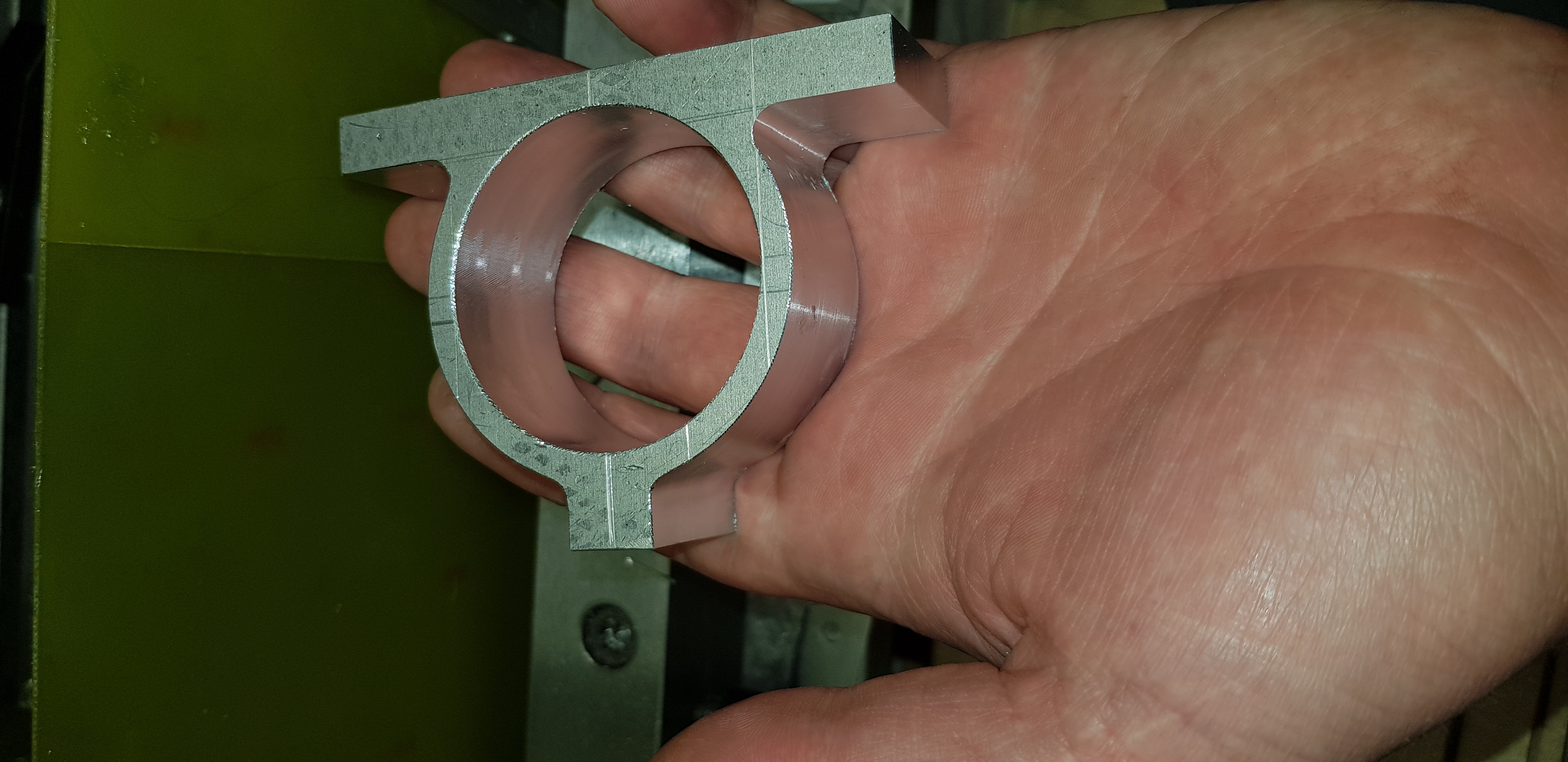

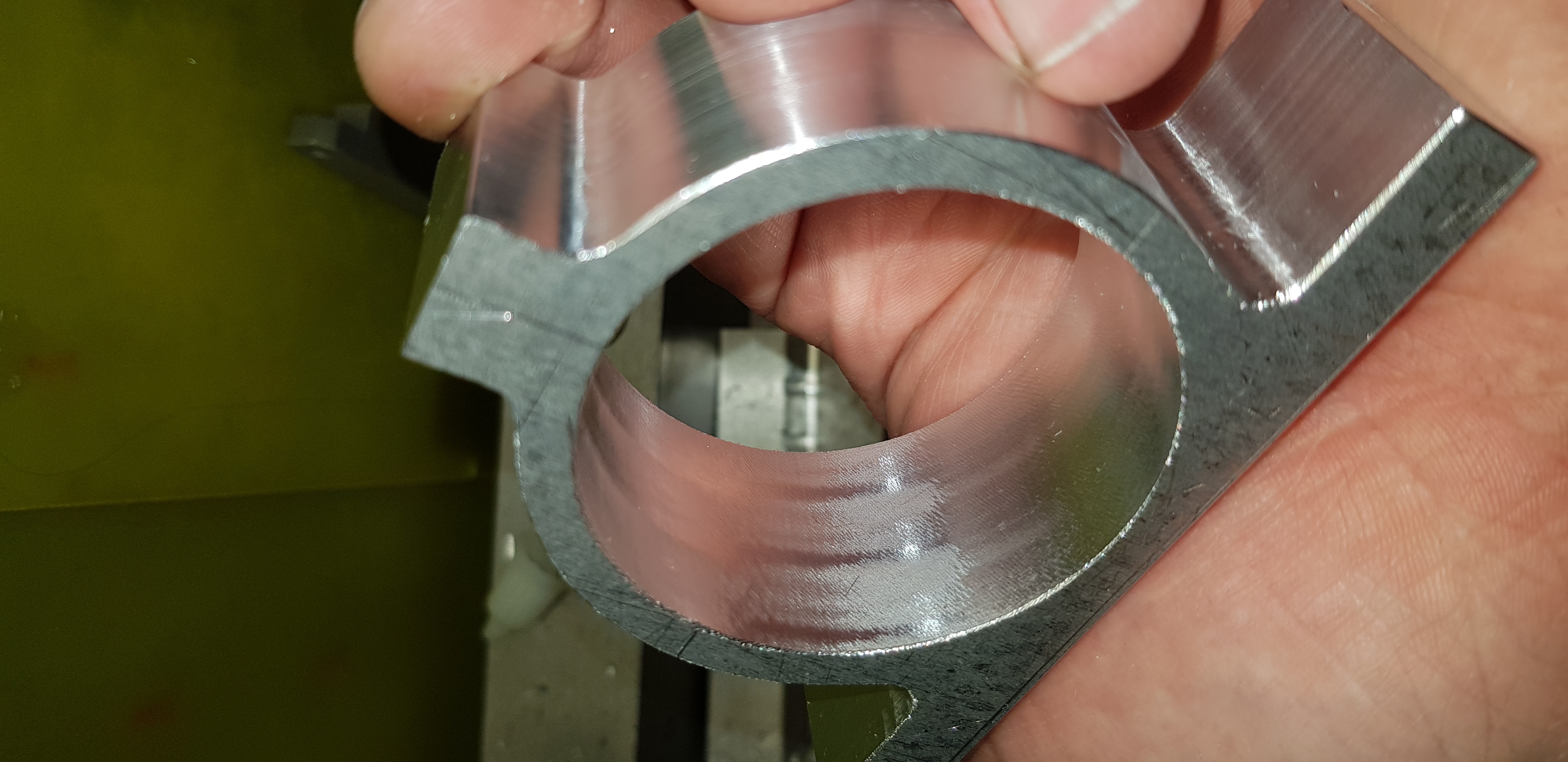

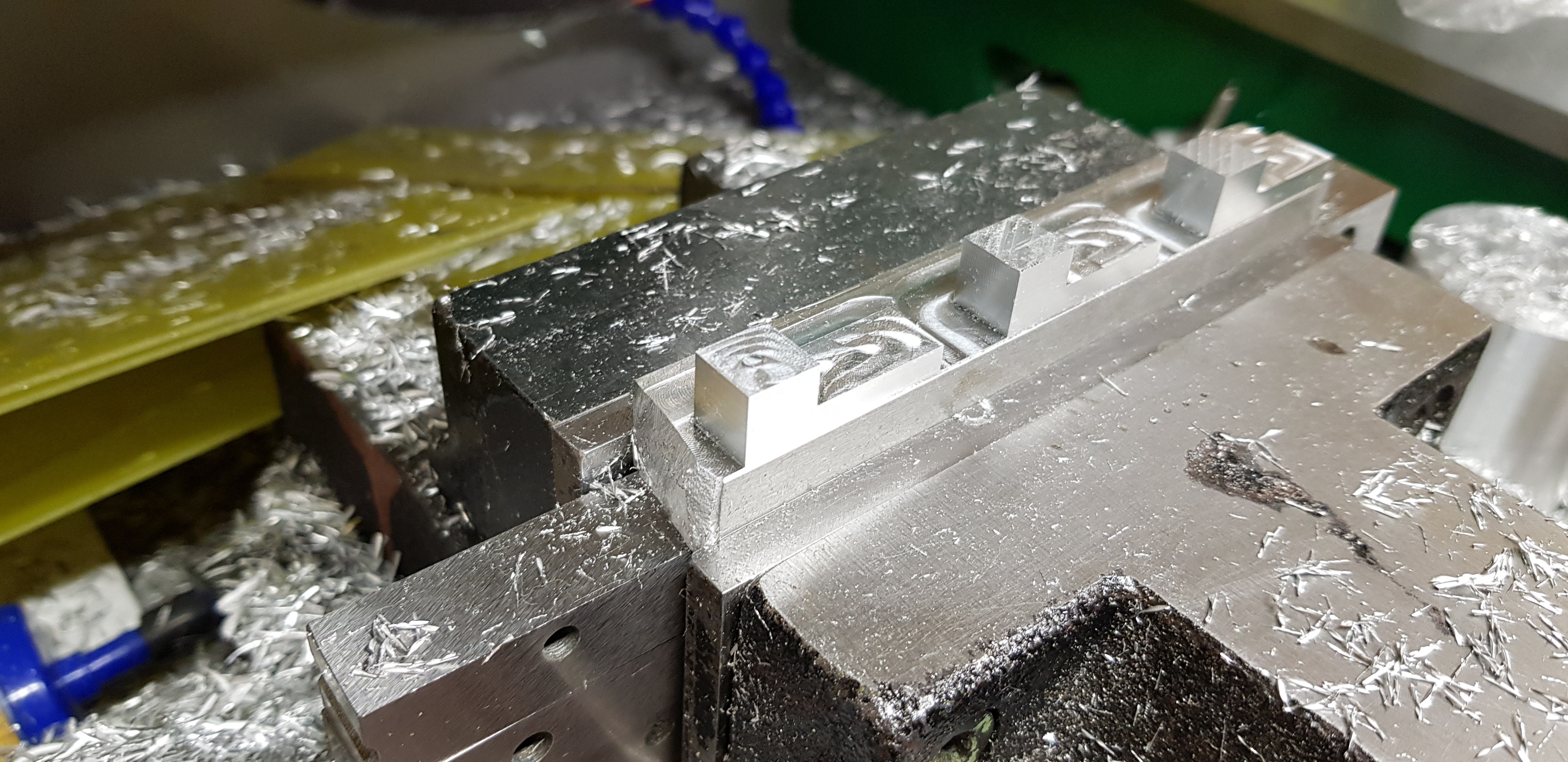

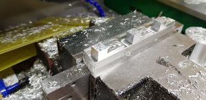

Вот решал хорошему другу запилить хомут под его гравер с шпинделем 52мм. Мой самодельный низкоскоростной шпиндель паказал себя в работе очень хорошо в размер попадает 0.02-0.03мм попадает с чательным обмером диаметра фрезы. Осиливает глубину фрезерования паза 6мм 10мм фрезой твердосплав с скоростью 150мм в мин с оборотами инструмента 1300. Меня только радует. Момент у сервы 750w через понижающии редукто 1.6:1 практически незамечает нагрузки по аллюминию. Хочу прикупить фрезу как у Макса с пластинами диам. 50мм для прохождения плоскостей.
20190202_221002.jpg (9020 просмотров) <a class='original' href='./download/file.php?id=156063&mode=view' target=_blank>Загрузить оригинал (2.49 МБ)</a>
20190202_221015.jpg (9020 просмотров) <a class='original' href='./download/file.php?id=156064&mode=view' target=_blank>Загрузить оригинал (1.95 МБ)</a>

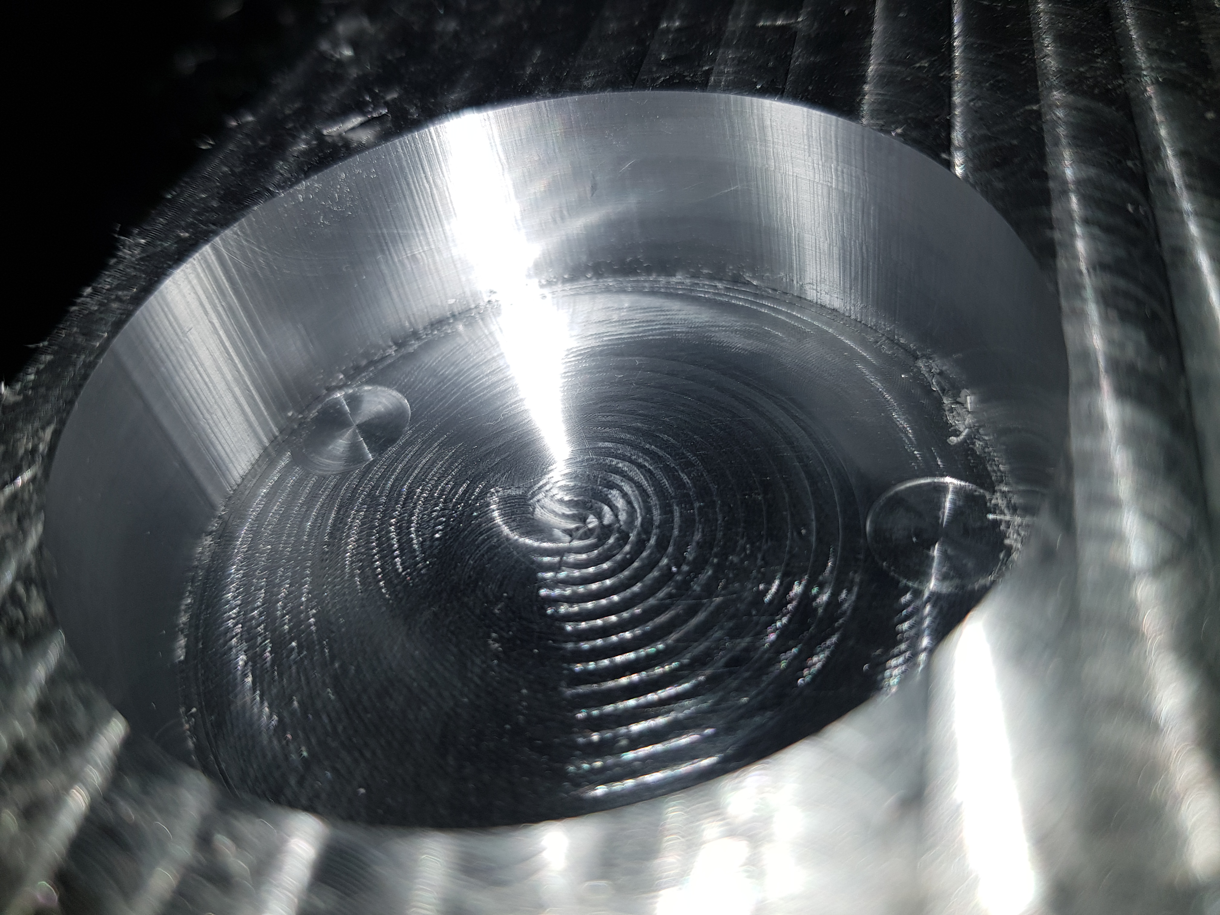

Качество реза внутреннего отверстия получился неочень на глубине 30мм. Фреза с большим вылетом немного дробила. (9020 просмотров) <a class='original' href='./download/file.php?id=156065&mode=view' target=_blank>Загрузить оригинал (1.97 МБ)</a>

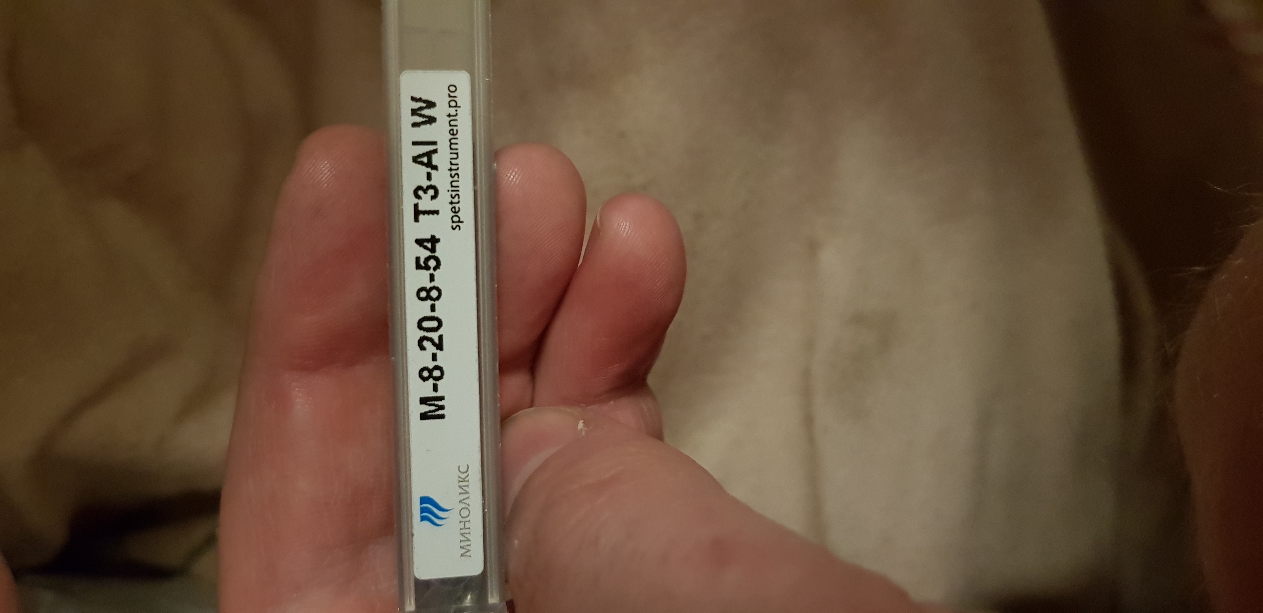

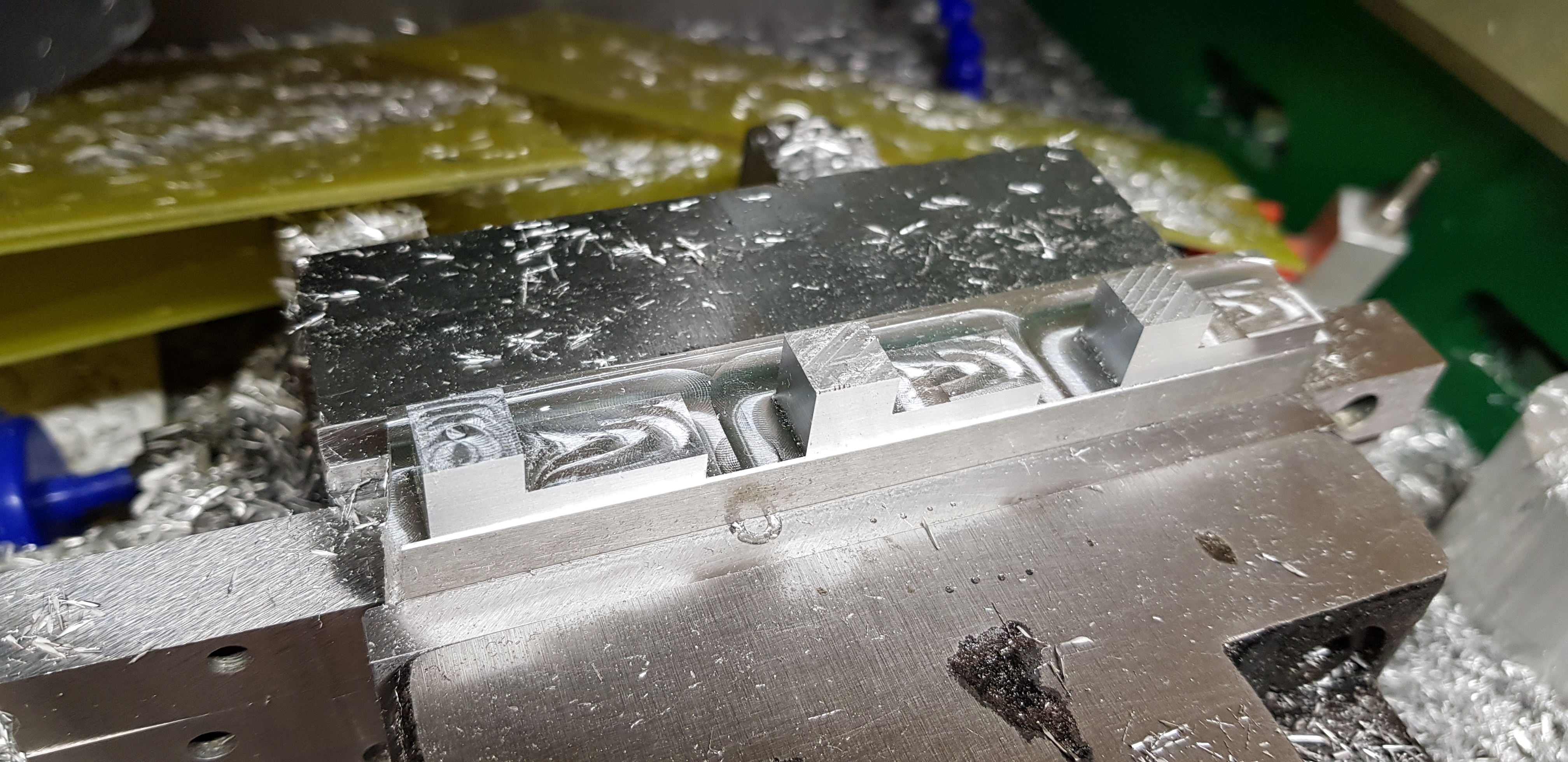

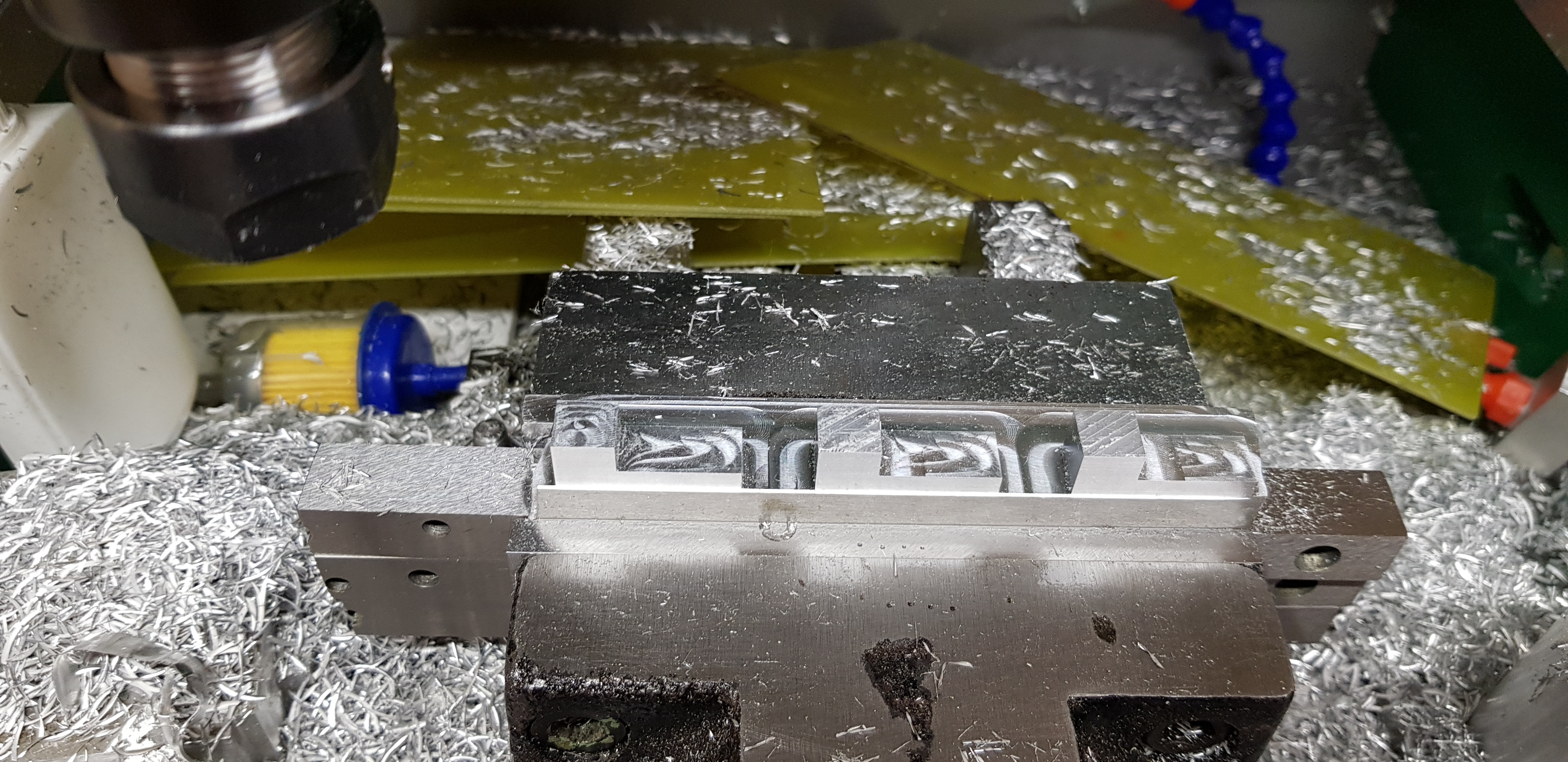

В начале было веселей. Неуспел заснять. Стружка летела струей. На видео глубина реза 11мм и боковой шаг около 2мм. Подача 350мм обороты 3500. Фреза на фото. Первый раз ей резал. Не реклама.

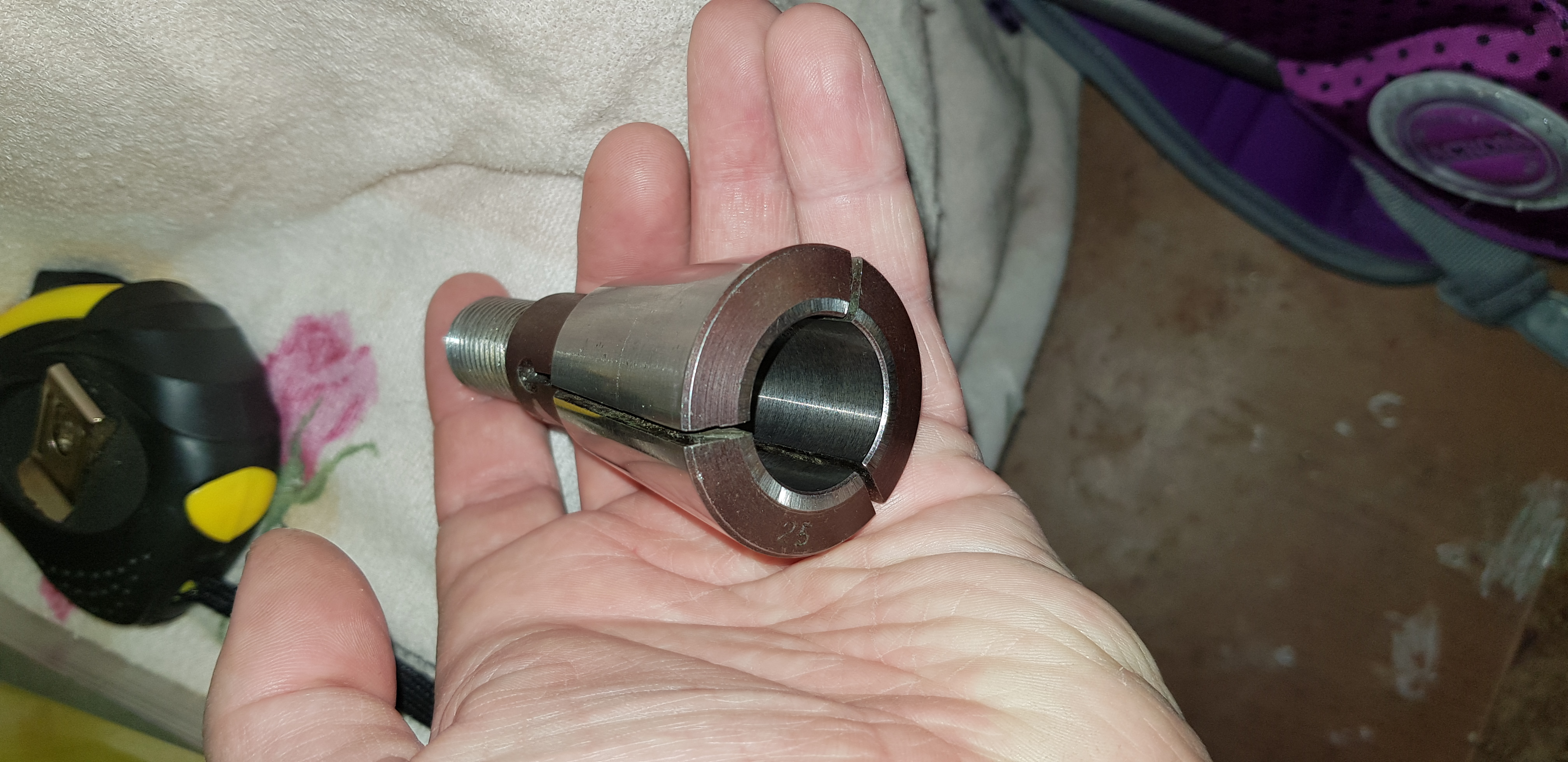

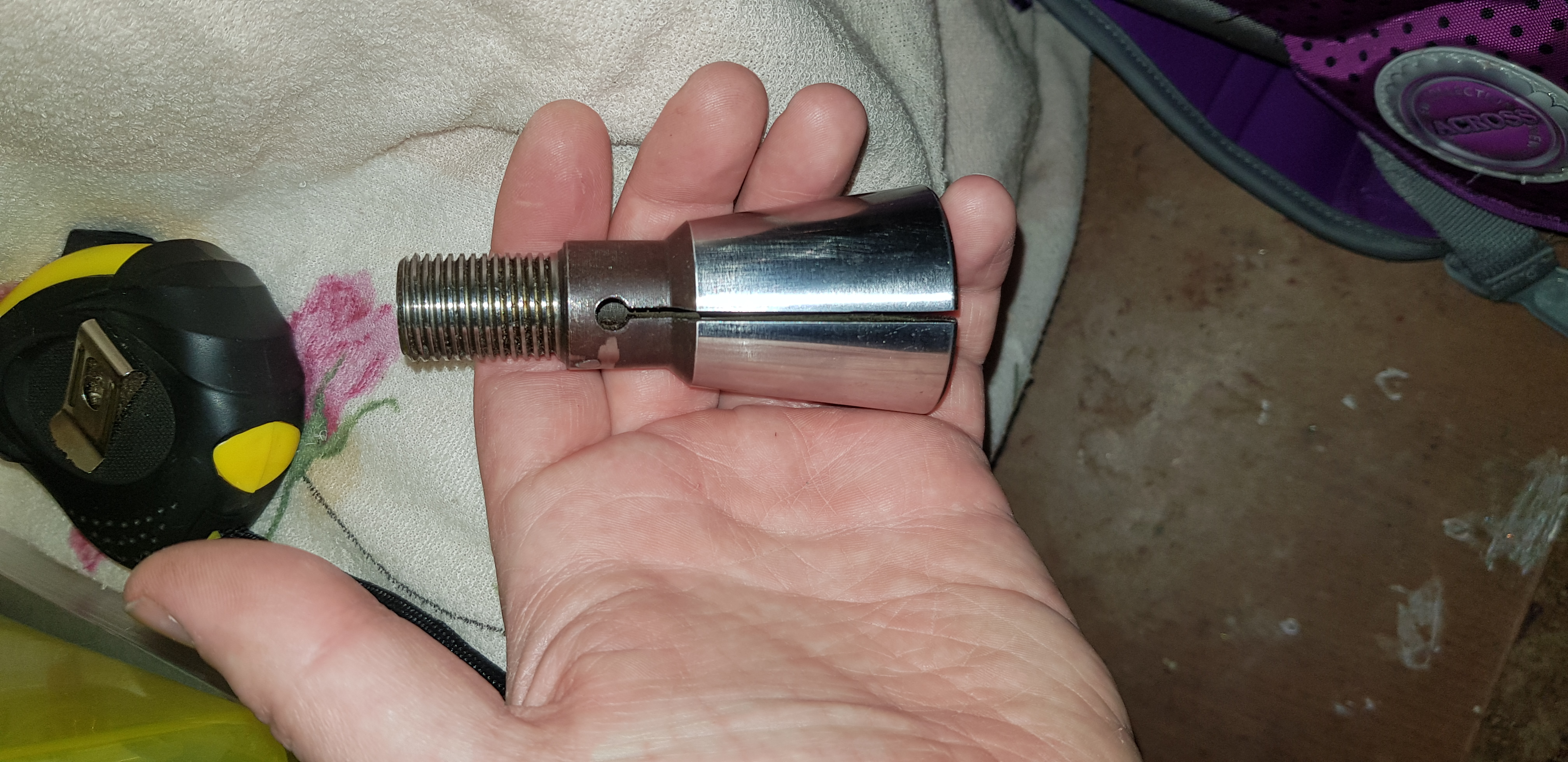

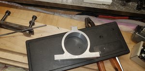

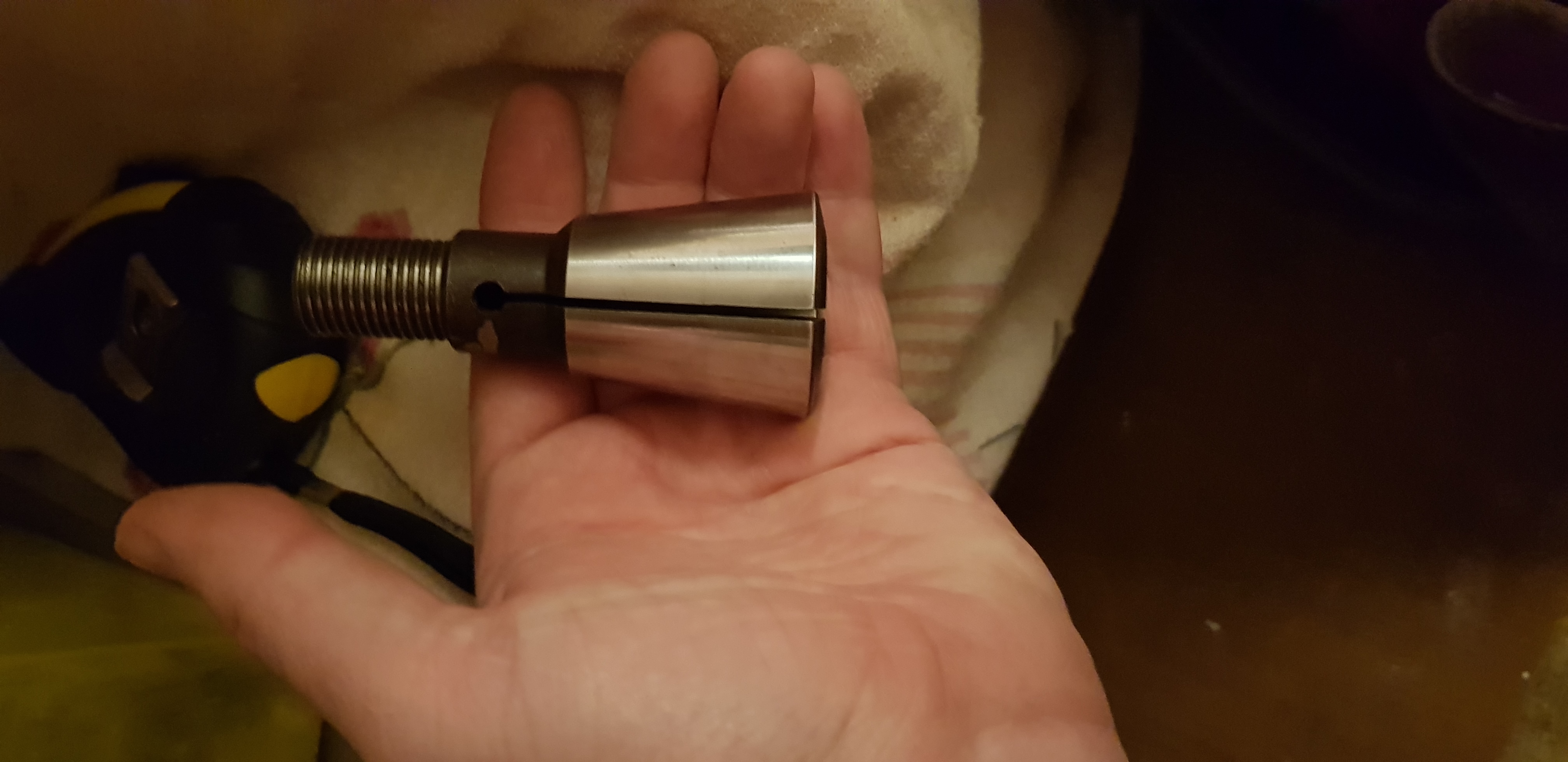

Доброе утро всем. Вот решил заморочиться в изготовлением авто смены по типу tormach. Нашлось небольшое колличество цанг по размеру конуса 40. Буду использовать тарельчатые пружины для зажатия цанги. Подскажите если кто в теме какой ход, усилие и колличество пружин нужно для работы?
20190320_230441.jpg (8529 просмотров) <a class='original' href='./download/file.php?id=159350&mode=view' target=_blank>Загрузить оригинал (1.78 МБ)</a>
20190320_230450.jpg (8529 просмотров) <a class='original' href='./download/file.php?id=159351&mode=view' target=_blank>Загрузить оригинал (2.84 МБ)</a>
20190320_230456.jpg (8529 просмотров) <a class='original' href='./download/file.php?id=159352&mode=view' target=_blank>Загрузить оригинал (2.41 МБ)</a>
20190320_230506.jpg (8529 просмотров) <a class='original' href='./download/file.php?id=159353&mode=view' target=_blank>Загрузить оригинал (2.67 МБ)</a>
Re: Фрезерный по мягким металлам поле 300x350x110 мм
Sashalex24 писал(а):какой ход
10-20мм
Sashalex24 писал(а):усилие
https://www.chipmaker.ru/topic/94380/
Sashalex24 писал(а):колличество пружин нужно для работы
https://www.google.com/search?q=%D0%BF% ... e&ie=UTF-8

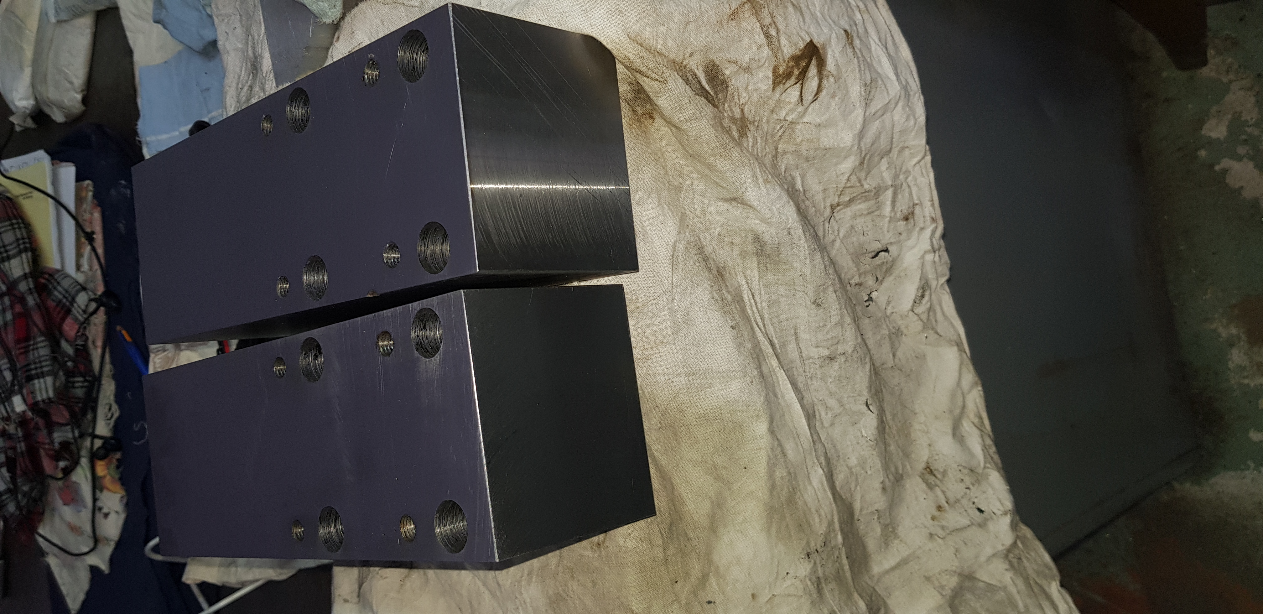

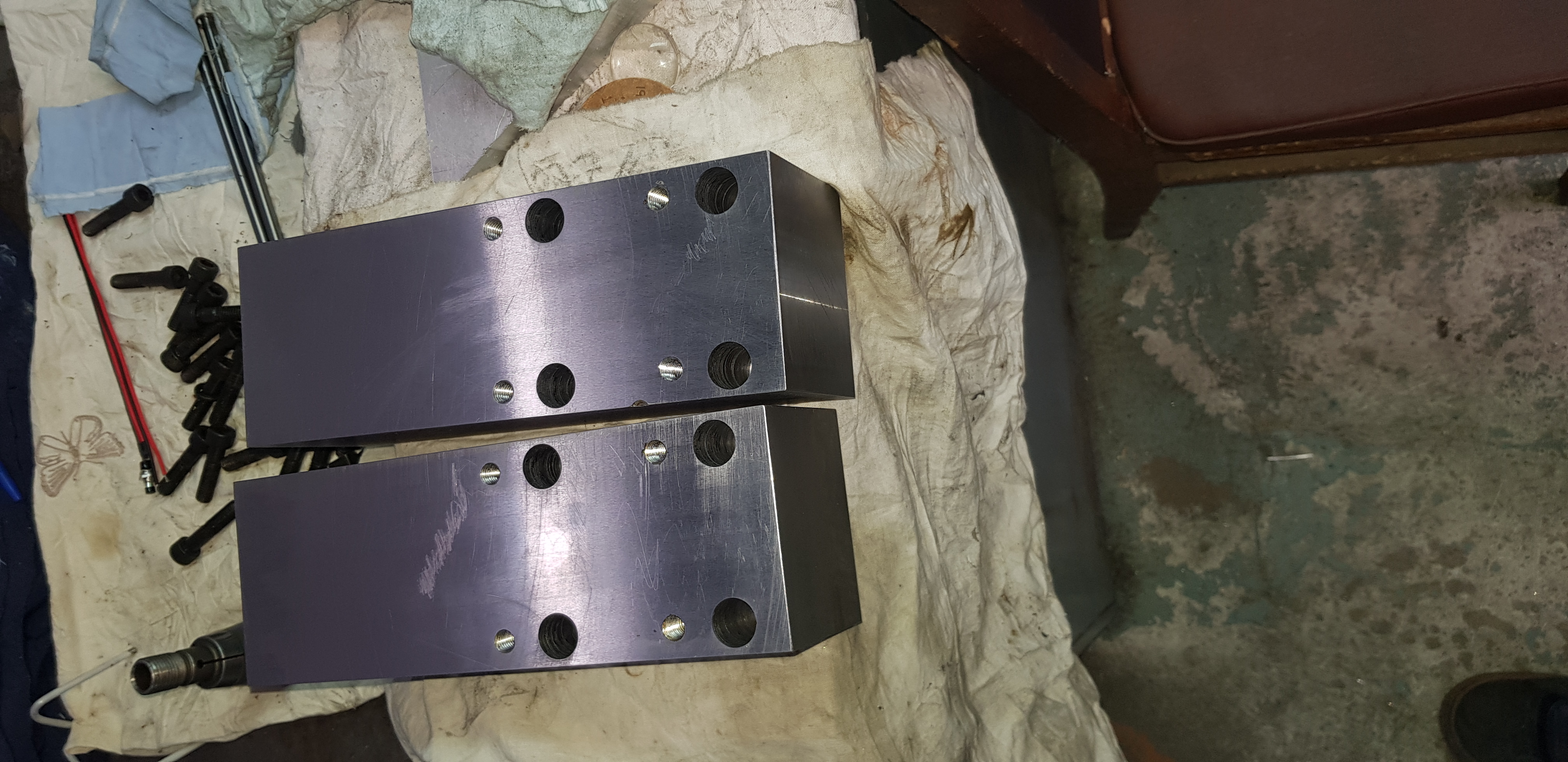

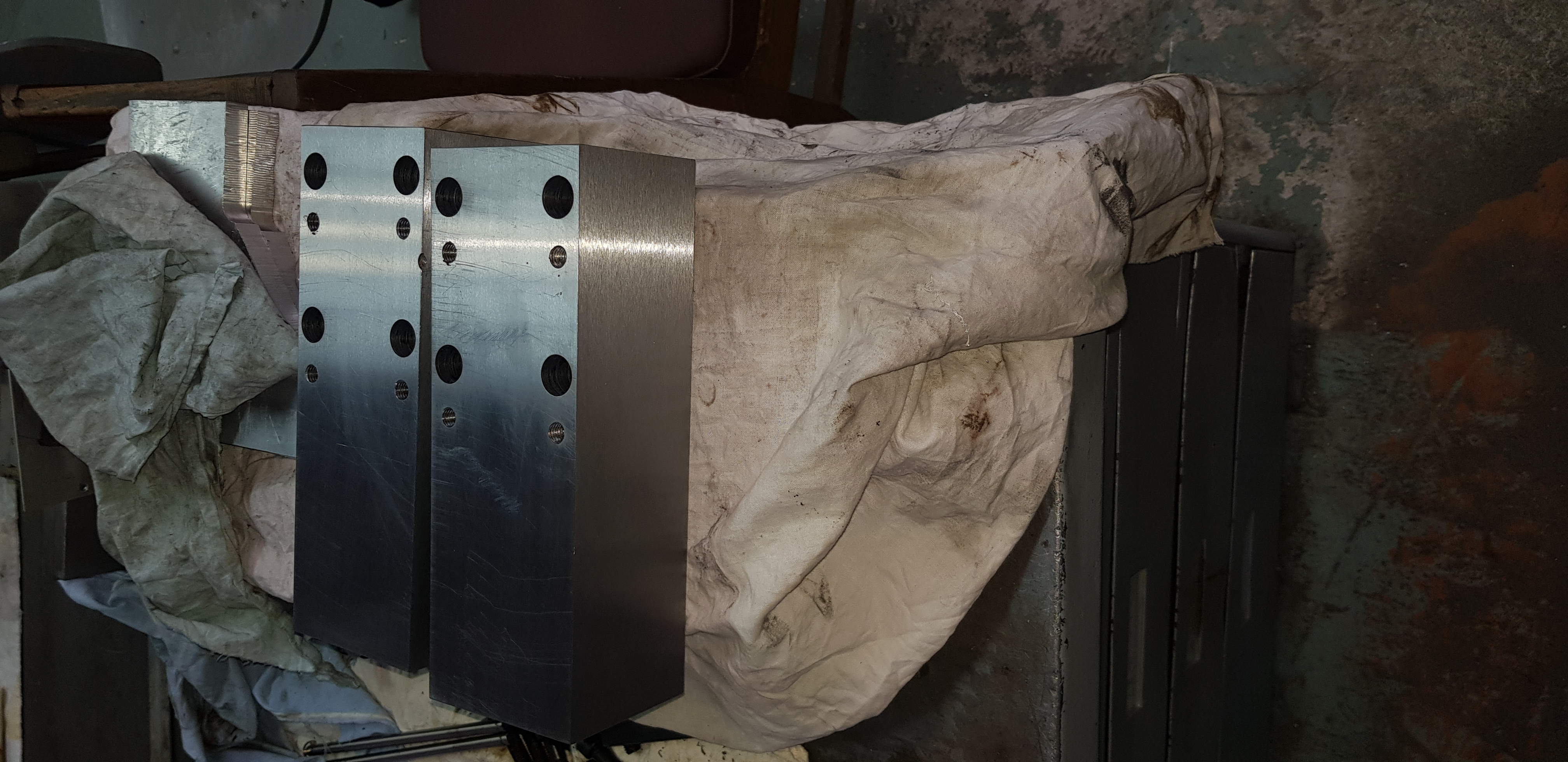

Готовы новые детальки для доработки станка. Для поднятия балки партала. При работе с тисками нехватает рабочего хода вверх на координате z. Остадось покрыть и покрасить в зеленый цвет. Материал сталь 40х тяжелые получились. И еще один плюс у поднятия партала. Его смещение на 25мм назад. При установке нового низкоскоросного шпинделя появиля недочет конструкции и он стал выезжать за пределы рабочего поля, а теперь все исправется при установке дистанционных прокладок.

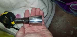

Вот первые подвижки быстрой смены инструмента в цанговом зажиме. Проверил на биение в цанге 25мм под конус 40 размера шпиндля. Теперь нужно решить с пневмацилиндром для сжатия тарельчатых пружин. https://youtu.be/8Ni1pKHw9Q0 Качетво видео плохое снимал наскорую руку.

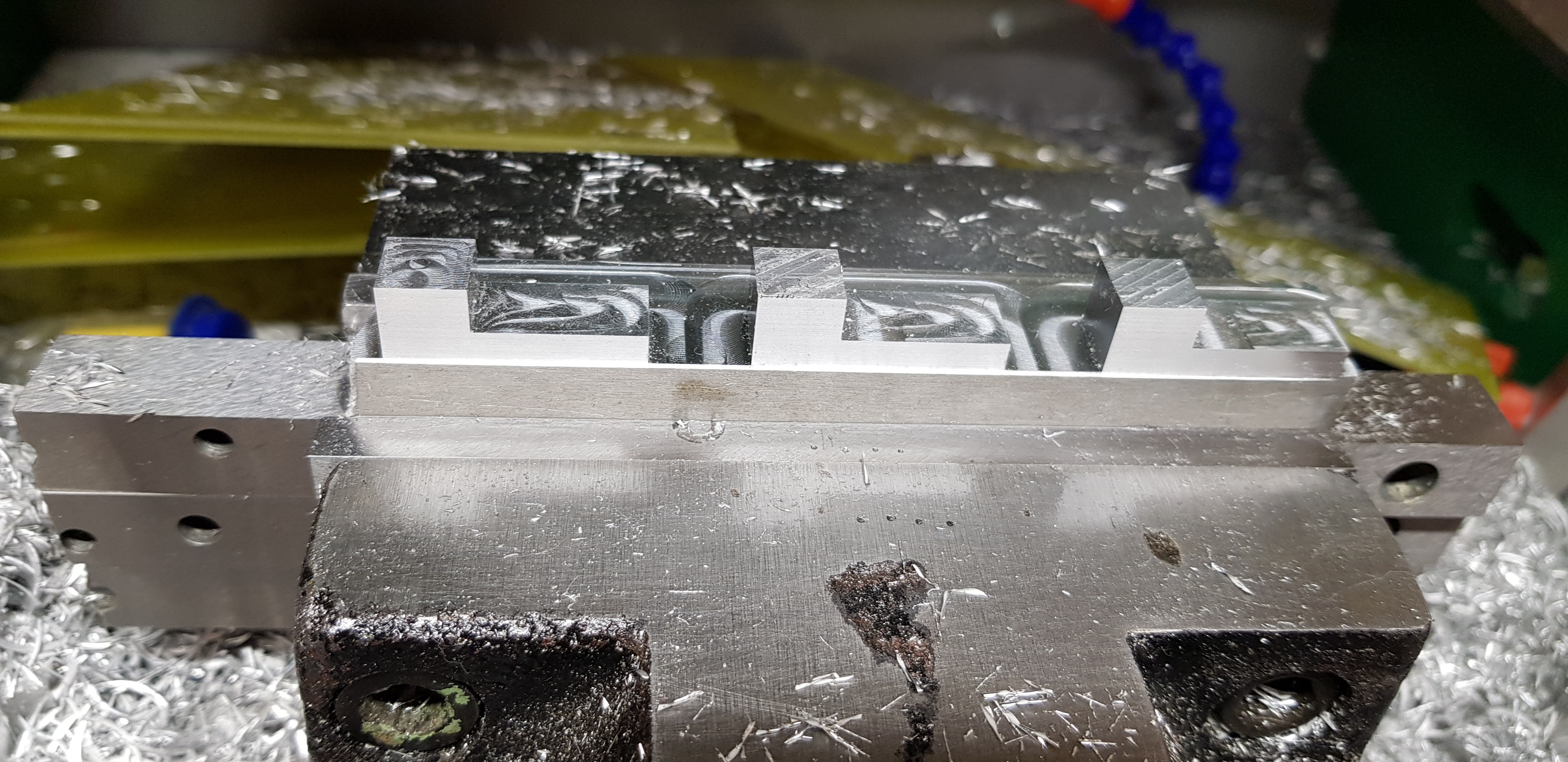

Сегодня запилил из амг кронштейн для пневмоцилиндра быстрой смены. 10мм фреза и глубина 9мм аимашининг. https://youtu.be/rvMUMZdEC-Y

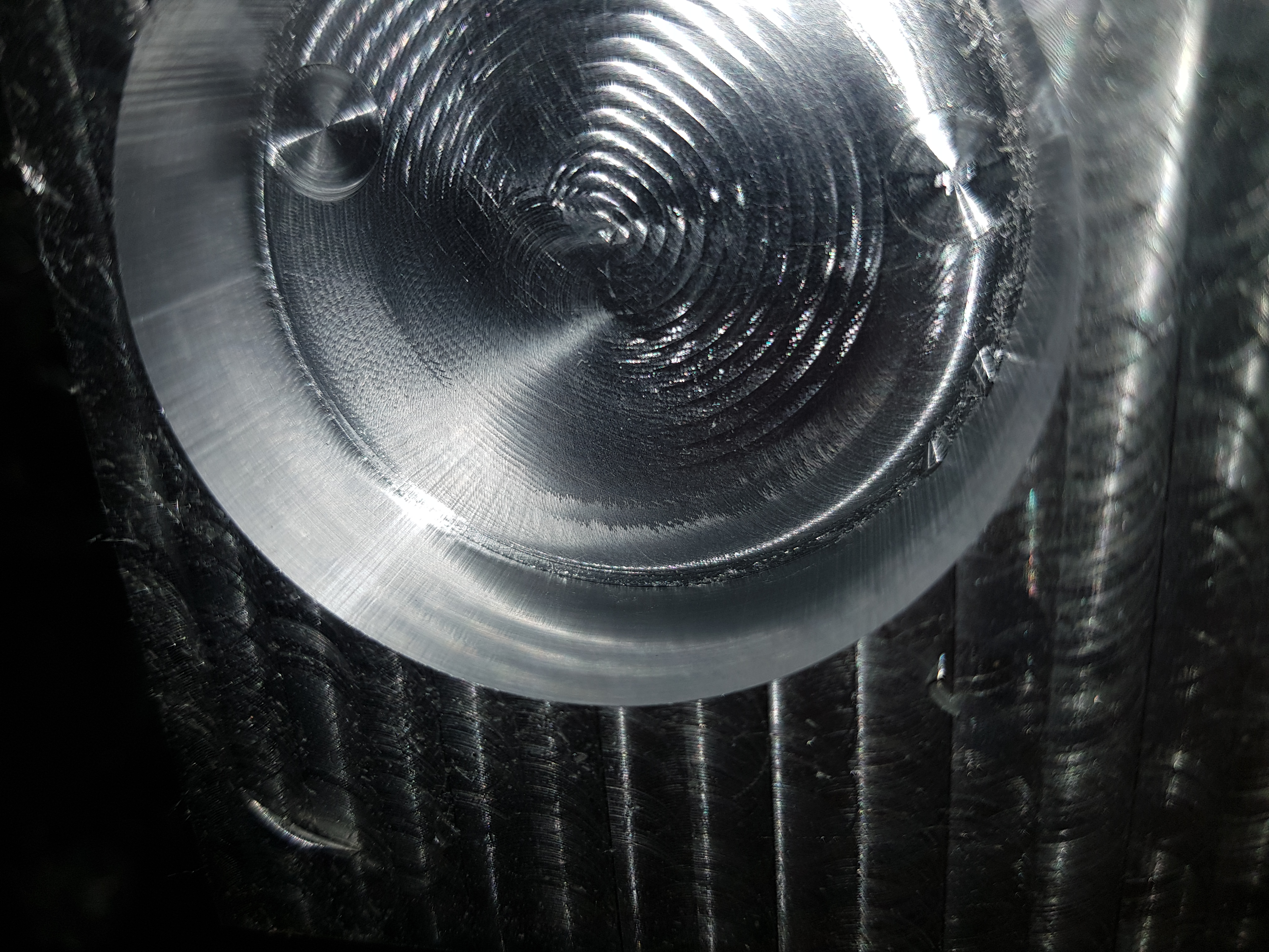

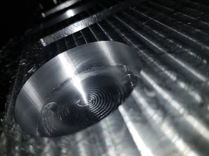

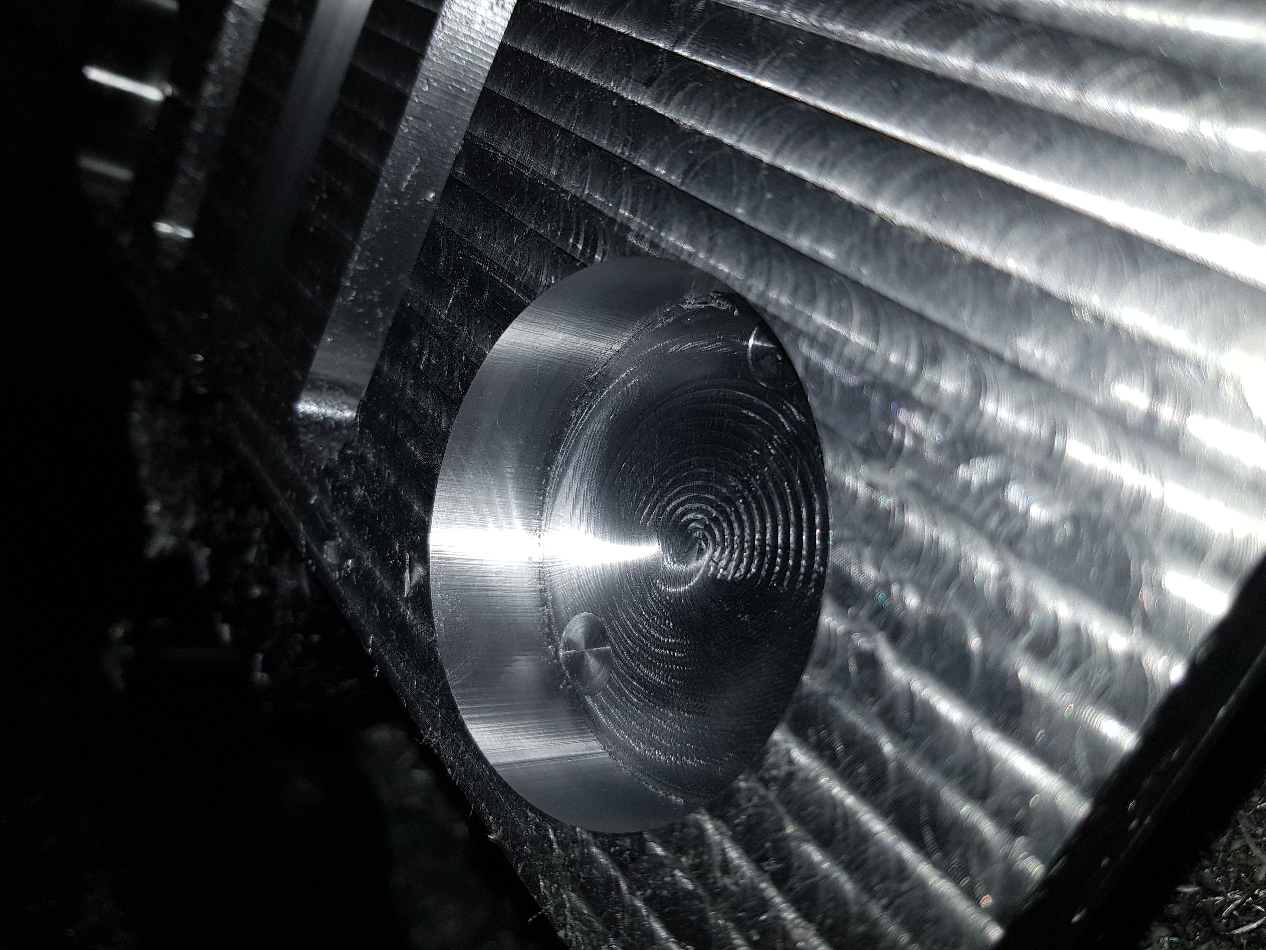

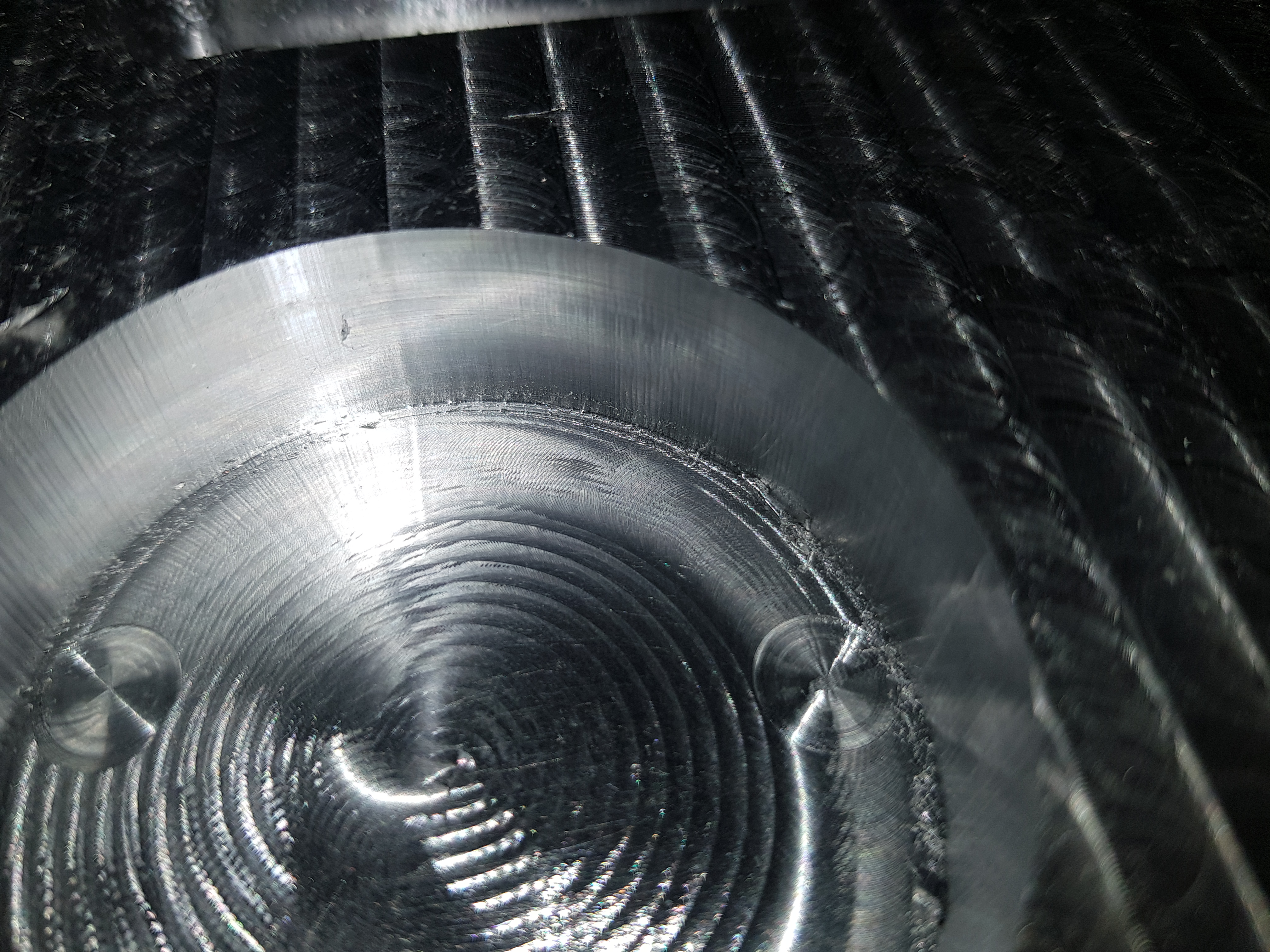

Всем добрый вечер. Сегодня резал деталь и получилось как бы маленькая шагрень на стенке отверстия. Программу делал в солиде. Интерполяцию поставил 0.001мм сраы настроены в жёсткое удержание. Куда копать не пойму.
20191101_222924.jpg (5028 просмотров) <a class='original' href='./download/file.php?id=171371&mode=view' target=_blank>Загрузить оригинал (4.45 МБ)</a>
20191101_222919.jpg (5028 просмотров) <a class='original' href='./download/file.php?id=171372&mode=view' target=_blank>Загрузить оригинал (4.37 МБ)</a>
20191101_222914.jpg (5028 просмотров) <a class='original' href='./download/file.php?id=171373&mode=view' target=_blank>Загрузить оригинал (3.83 МБ)</a>
20191101_222909.jpg (5028 просмотров) <a class='original' href='./download/file.php?id=171374&mode=view' target=_blank>Загрузить оригинал (3.65 МБ)</a>
20191101_222905.jpg (5028 просмотров) <a class='original' href='./download/file.php?id=171375&mode=view' target=_blank>Загрузить оригинал (3.82 МБ)</a>
А какой диаметр фрезы был? Чистовая на всю глубину с подводом по дуге?
