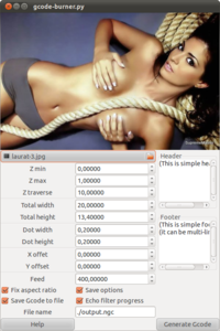

Gcode-burner - программа для создания Gкода для выжигания на станке с ЧПУ из изображения.
Возможности
  • интерполяция цвета, глубиной прожига
  • масштабирование и перемещение рисунка
  • задание ширины "точки"
  • дополнительные заголовки или окончания файла
  • возможность подключения к EMC2, как препроцессор
  • задание общей длинны или ширины рисунка
Подключение к EMC2
Скрипт разрабатывался таким образом, чтобы его можно было подключить к EMC2 как препроцессор. Т.е. при открытии в EMC2 картинки автоматически запустится gcode-burner, а его вывод откроется в EMC2.

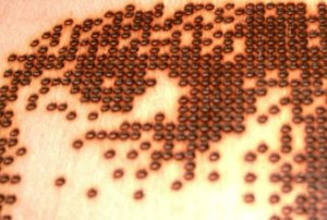

Подскажите, какие есть способы из фотографии получить g код, который будет на каждый темный пиксель погружать иглу выжигателя в зготовку(как на картинке)?
Насколько я понял, для начала нужно сделать картинку Ч/Б с минимумом уровней серого. А вот дальше я ничего не придумал =(

В общем, хочу описать проблему оквадрачивания картинки.
Первый запуск был с нормальным прямоугольным размером изображения. Размеры пикселя (точнее, пропорции) бурнер вычислил сам, пиксель получился прямоугольным. Я обработку остановил, но не из-за этого, а из-за слишком большого заглубления.
При втором запуске насильно прописал квадратный пиксель, при том что размеры картинки были прямоугольными, сгенерированный G-код был по квадратному полю - бурнер просто растянул картинку (точнее, изделие) в ширину. Заметил после 6 часов обработки :( когда стало явно видно, что пропорции нарушены.
Ну а на третьем, просто сделал квадратный холст, куда посередине вставил фотку, и тогда стало нормально.

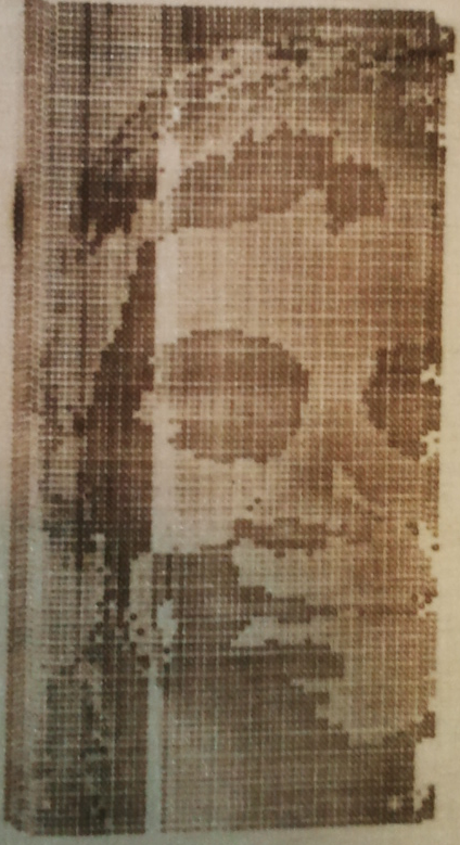

Что то мне не везёт. Вот что получилось: :thinking:

Нечто подобное тоже наблюдаю... Ник, я тут тестовые картинки подвесил, будет время глянь пожалуйста... Почему то высота погружения не меняется, ну и ещё каки есть... Сам увидишь.

Прекрасно можно обойтись без разной высоты погружения иглы, если изображение индексированное однобитное с normal color dithering. Я так на оргстекле с подсветкой портреты делаю. Никаких артефактов нет.

viktars писал(а):Что то мне не везёт. Вот что получилось:
А что, брутальненько :).
А это случаем не простой негатив изображения? Если да - то надо просто поменять Zmin и Zmax.
Просто когда сверлим - чем сильнее заглубились, тем светлее пиксель, когда жгем - наоборот. Или функцию цвета поменять....

Nick писал(а):А это случаем не простой негатив изображения? Если да - то надо просто поменять Zmin и Zmax.
Слева вертикальные полосы это был негатив. Потом врубился - поменял. А в настройках по умолчанию получается негатив.

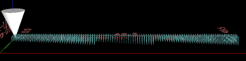

Попробовал оттенки серого 100*7pix. Вот как это выглядит в axis:
100*7pix
100*7pix
