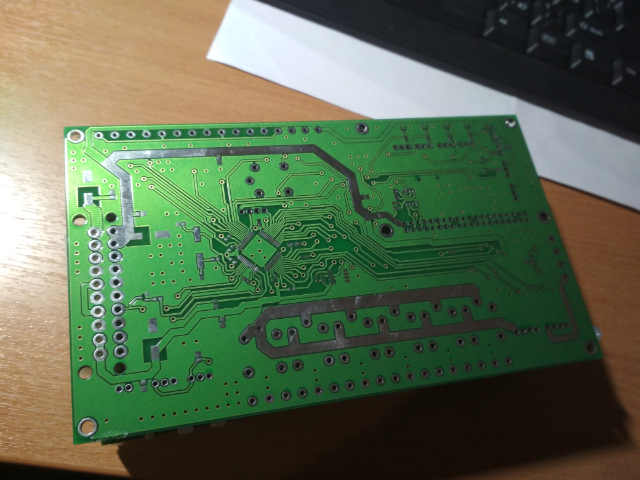

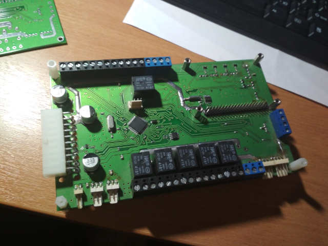

А вдруг кому интересно, могу задарить кросс-плату для сопряжения Orange Pi One (или Lite) и STM32F205RE по SPI.
2.jpg (3663 просмотра) <a class='original' href='./download/file.php?id=120101&mode=view' target=_blank>Загрузить оригинал (30.59 КБ)</a>
На плате предусмотрены выходы 4х независимых STEP последовательностей, i2c флэшка, RTC, CAN шина, несколько дискретных входов, несколько аналоговых, несколько реле (мелких).
Схема:
crossboard.pdf
(48.1 КБ) 486 скачиваний
Есть еще пара распаянных, но бесплатно не отдам, жаба не позволит )

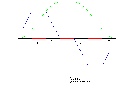

tims писал(а):jerk
tims писал(а):Речь о constant jerk или trapezoid jerk?
Это старт сразу с нужной скоростью и линейное ускорение соответственно.

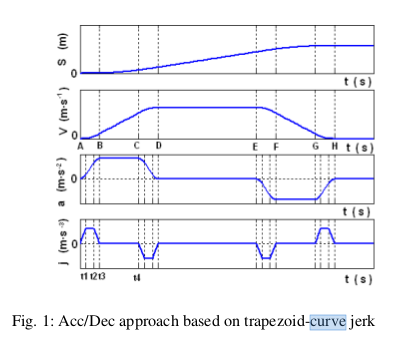

constant-jerk:
constant jerk
constant jerk
trapezoid-jerk:
Снимок экрана от 2017-09-11 23-54-37.png (3597 просмотров) <a class='original' href='./download/file.php?id=120111&mode=view' target=_blank>Загрузить оригинал (42.45 КБ)</a>
Ведь и то и другое - s-curve, или нет?

Re: Шаговый генератор на STM32 (STEP/DIR/ENBL)
tims писал(а):А законы физики это не запрещают?
Нет, ибо это всего-лишь форма задания, а не результат его исполнения приводом.
Хорошая картинка на 36 секунде второго видео - хорошо заметно как отличается позиция во времени.
P.S. Я наверно на этом закончу, а то всё уже заходит аж на третий круг... Подожду чью-нибудь реализацию S-кривых для синхронной работы нескольких осей...
Для фрезера, где механика должна иметь высокую жесткость и необходимо минимизировать работу инструмента в "неправильном" режиме (малая подача на оборот) S-кривая разгона пользы не принесет. Разве что, если применить настолько высокие значения jerk, которые даже при отсутствии специального согласования осей не приведут к выходу позиции инструмента за допустимые погрешности, но повысят плавность движения и снизят вибрации. Так сделано, к примеру, в Степмастере. И, говорят, в "продвинутых" сервоприводах.
А для применений, где важно, чтоб "везло и не трясло", но постоянство скорости и даже траектория движения не столь важны - вот там можно S-кривые заложить с малыми значениями "рывка" и более высоких производных.

Сергей Саныч писал(а):Разве что, если применить настолько высокие значения jerk, которые даже при отсутствии специального согласования осей не приведут к выходу позиции инструмента за допустимые погрешности, но повысят плавность движения и снизят вибрации.
Как вы оцениваете длительность периода 1 (3,5,7) для удовлетворения этого условия?
tims писал(а):Как вы оцениваете длительность периода 1 (3,5,7) для удовлетворения этого условия?
Никак :)
Это надо применительно к конкретным условиям считать.
