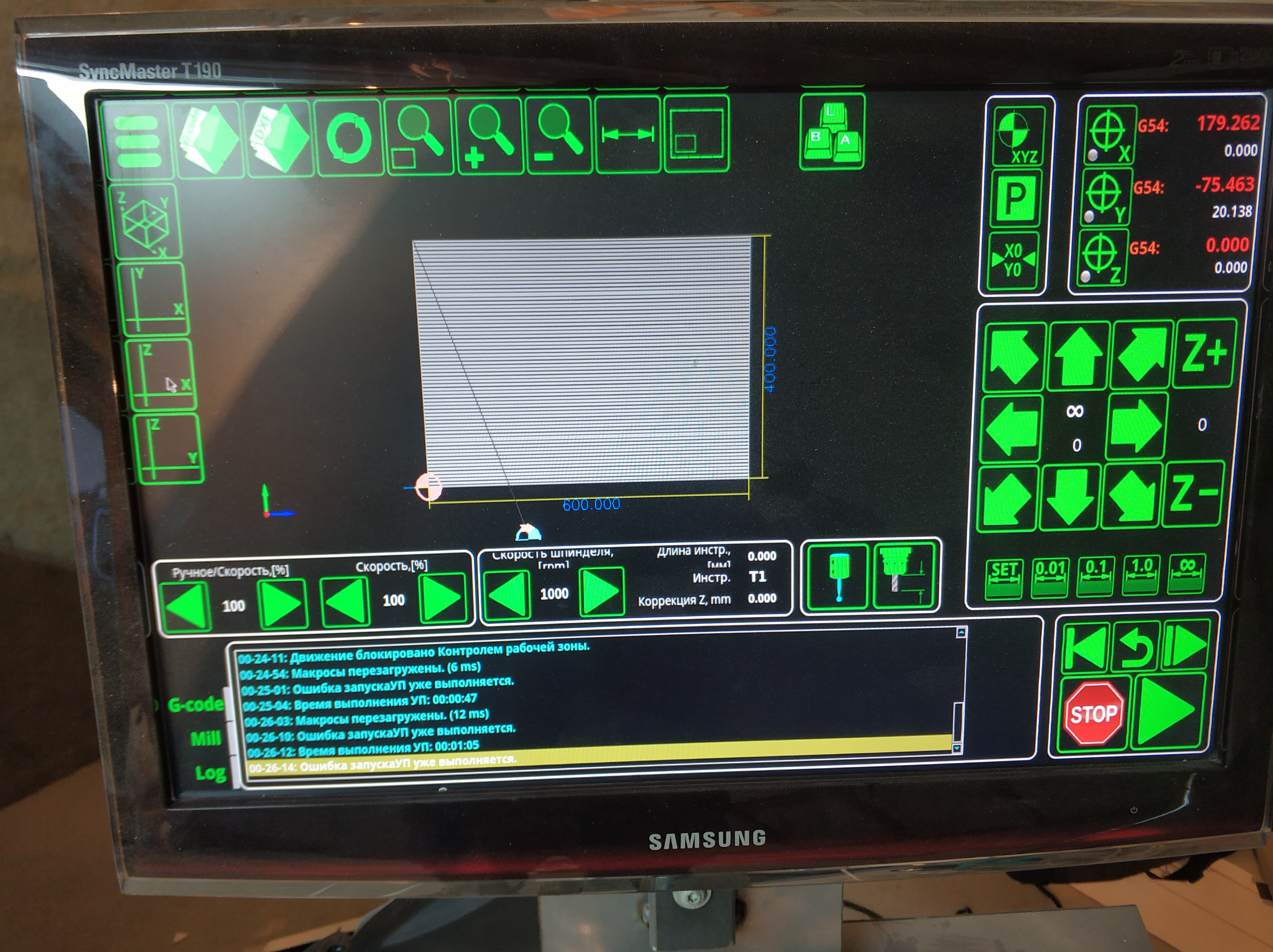

Ожил)))
IMG_20190624_210236.jpg (3218 просмотров) <a class='original' href='./download/file.php?id=165139&mode=view' target=_blank>Загрузить оригинал (1.83 МБ)</a>
Разбираться и разбираться ещё)))
Подскажите как настроить выравнивание портала по двум датчикам? Никак не допру уже несколько часов)
И ещё нюанс с направлением движения стрелками на мониторе вверх вниз едет по иксу вправо лево, а вправо влево едет по игреку вверх вниз, с клавиатуры движется правильно! Как это поправить?
dtw.moscow@gmail.com
Nonstopich
Сообщения: 1016
Репутация: 284
Re: первый мой станок!
Сообщение Nonstopich »
Gestap писал(а):И ещё нюанс с направлением движения стрелками на мониторе вверх вниз едет по иксу вправо лево, а вправо влево едет по игреку вверх вниз, с клавиатуры движется правильно! Как это поправить?
Ну либо инвертируй пин в настройках ЧПУ, либо поменяй обмотки местами: пары проводов в шлейфе.
У тебя допустим: Красный-Зелёный-Чёрный-Синий, сделай Чёрный-Синий-Красный-Зелёный)

Nonstopich писал(а):И ещё нюанс с направлением движения стрелками на мониторе
на цифровой индикации на какой оси значения при этом меняются?
Gestap
Сообщения: 978
Репутация: 1089
Сообщение Gestap »
niksooon,
Индикация меняется на правильных осях, тоесть если на пальцах как будто этот блок кнопок повернут на 90 градусов, стрелками с Клавы все правильно едет.
Сообщения: 13713
это мой профиль от а64 где ось X вдоль станка а Y вправо влево. если нужно подругому пиши мне подсуну другой xml от кнопок.

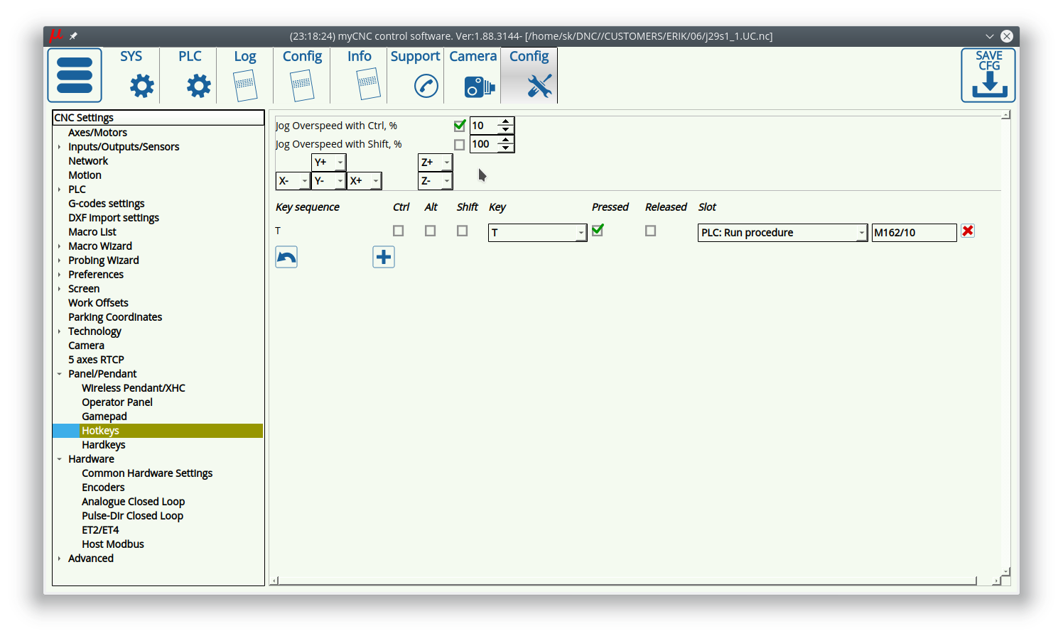

mycnc
Сообщения: 913
Репутация: 623
Сообщение mycnc »
frezeryga писал(а):это мой профиль от а64 где ось X вдоль станка а Y вправо влево. если нужно подругому пиши мне подсуну другой xml от кнопок.
mycnc-update-001-135.png (3123 просмотра) <a class='original' href='./download/file.php?id=165163&mode=view' target=_blank>Загрузить оригинал (166.79 КБ)</a>
Этой настройкой пользуемся редко, точно не помню, но вроде бы достаточно в этом диалоге назначить.
Gestap
Сообщения: 978
Репутация: 1089
Сообщение Gestap »
mycnc, это не то, это настройки клавиш клавиатуры.
Макс подсказал какой файл в профиле поменять, поменял, все стало как мне удобно) с выравниванием вроде разобрался. Буду дальше мучать его)))
