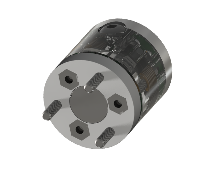

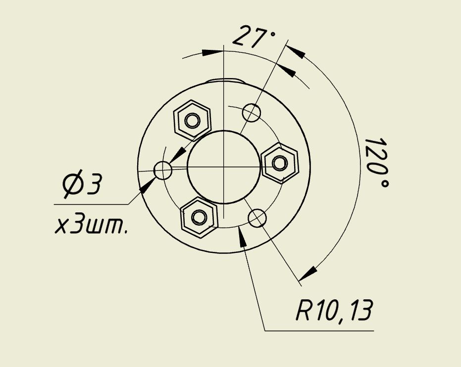

frezeryga писал(а):а как крепить без магнита?
В комплекте будут винты M3x10mm (3шт.)

to verser.
Возник вопрос - почему вы в донышко утапливаете гайки, а не нарезаете в алюминии резьбу? Может как-то влияет на точность при скручивании?

xvovanx писал(а):Возник вопрос - почему вы в донышко утапливаете гайки, а не нарезаете в алюминии резьбу? Может как-то влияет на точность при скручивании?
Юстировочная резъба постоянно эксплуатируется, в дюралюминии M2.5 может быть недолговечной, "проседать", поэтому применена глубокая стальная гайка.
