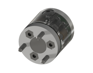

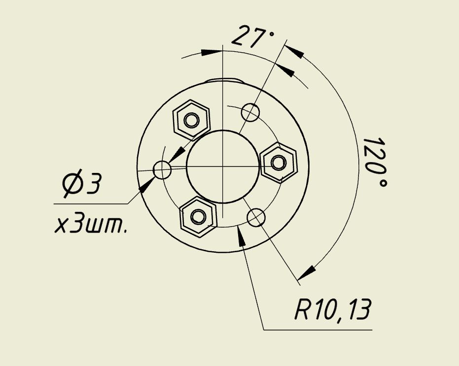

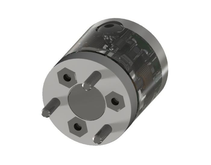

frezeryga писал(а):а как крепить без магнита?
В комплекте будут винты M3x10mm (3шт.)
tsm_down.png (4629 просмотров) <a class='original' href='./download/file.php?id=144490&mode=view' target=_blank>Загрузить оригинал (162.37 КБ)</a>
tsm_вид_снизу.JPG (4629 просмотров) <a class='original' href='./download/file.php?id=144491&mode=view' target=_blank>Загрузить оригинал (57.29 КБ)</a>

to verser.
Возник вопрос - почему вы в донышко утапливаете гайки, а не нарезаете в алюминии резьбу? Может как-то влияет на точность при скручивании?

xvovanx писал(а):Возник вопрос - почему вы в донышко утапливаете гайки, а не нарезаете в алюминии резьбу? Может как-то влияет на точность при скручивании?
Юстировочная резъба постоянно эксплуатируется, в дюралюминии M2.5 может быть недолговечной, "проседать", поэтому применена глубокая стальная гайка.
