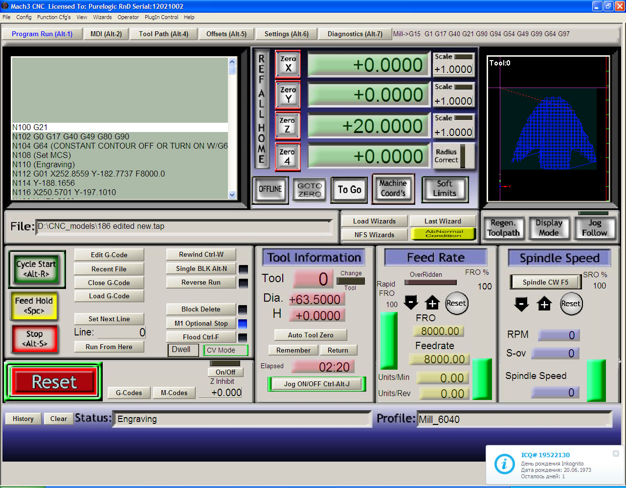

Вот файл с убранными промежуточными точками, что бы Мач проходил траектории подобно KMotionCNC, без остановок на прямых линиях.

gendos писал(а):Матч тоже не притормаживает и проходит за то же время ?
Нет, Мач притормаживает и проходит на 18 секунд медленнее, чем KMotionCNC :) А если убрать промежуточные точки, что бы Мач не притормаживал, то время его работы такое же, как и у KMotionCNC.

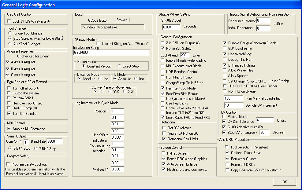

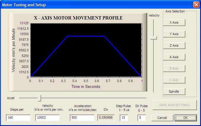

gendos писал(а):Кто нибудь скинет настройки мача
Untitled-2.jpg (5898 просмотров) <a class='original' href='./download/file.php?id=29713&mode=view' target=_blank>Загрузить оригинал (98.49 КБ)</a>
Untitled-3.jpg (5898 просмотров) <a class='original' href='./download/file.php?id=29716&mode=view' target=_blank>Загрузить оригинал (211.05 КБ)</a>

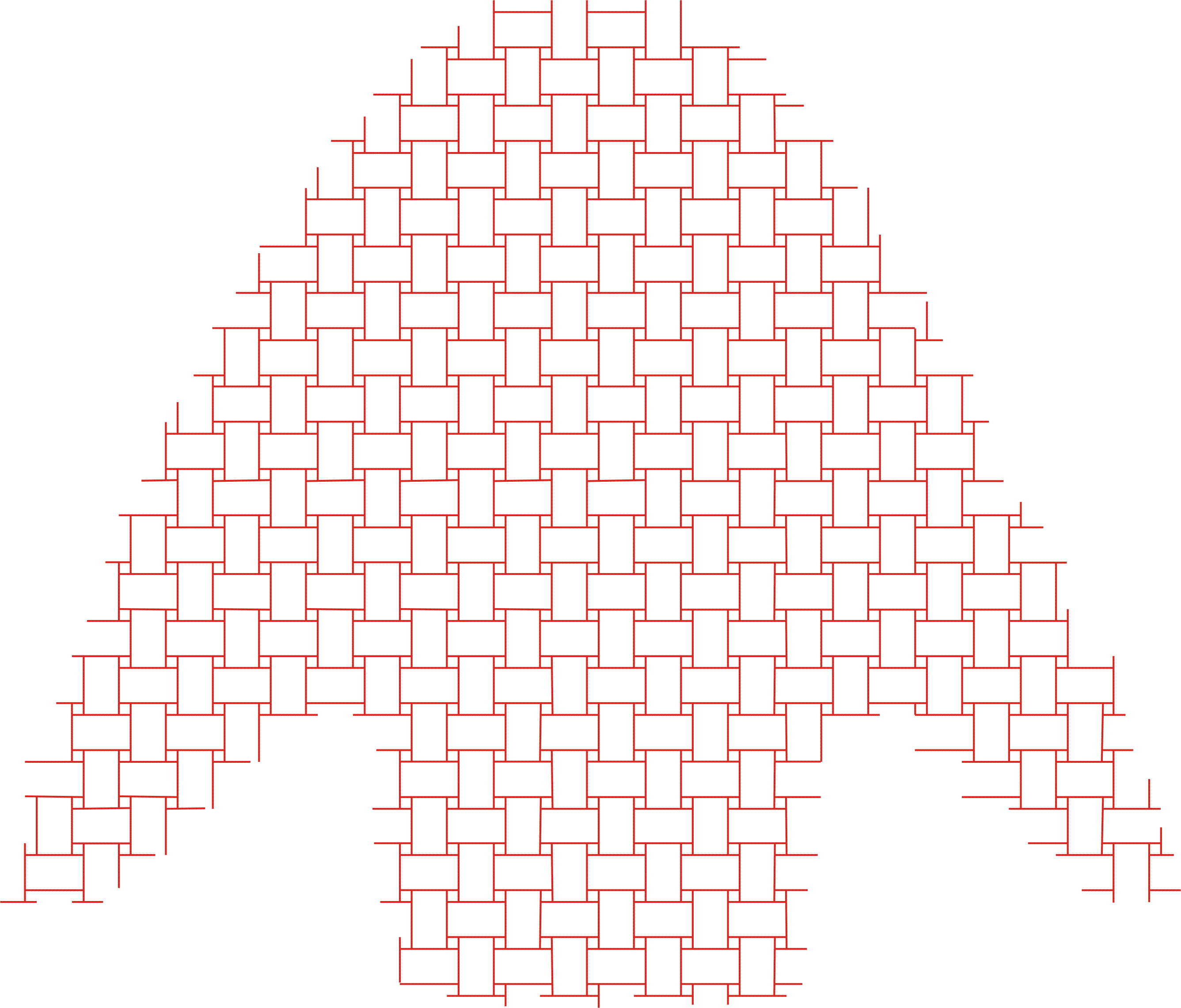

Ладно извиняюсь , что всех запутал надо было сразу выложить как выглядит файл гравировки, а то
с промежуточными точками совсем запутался.Завтра еще раз все прочитаю .
вот изображение файла
186.gif (5894 просмотра) <a class='original' href='./download/file.php?id=29717&mode=view' target=_blank>Загрузить оригинал (163.71 КБ)</a>

Не представляю как из этой программы может получиться такое изображение :) Или в ней просто убраны движения оси Z? Если так, то о чем мы тогда тут вообще говорим? Тогда любая программа будет притормаживать в местах подъема и опускания шпинделя :)
Re: Mach vs EMC2 LinuxCNC холивар
gendos писал(а):вот изображение файла
Мач явно другую фиговину рисовал :)

Я просто из кода убрал вкл и выкл лазера ( у вас же фрезерные станки) и заменил все G0 на G1
Поэтому у вас в визуализации линии переезда одним цветом с линиями гравировки.Поэтому картинка сливается
Но движение по ним все равно есть.

Ну теперь многое становится понятным :)
