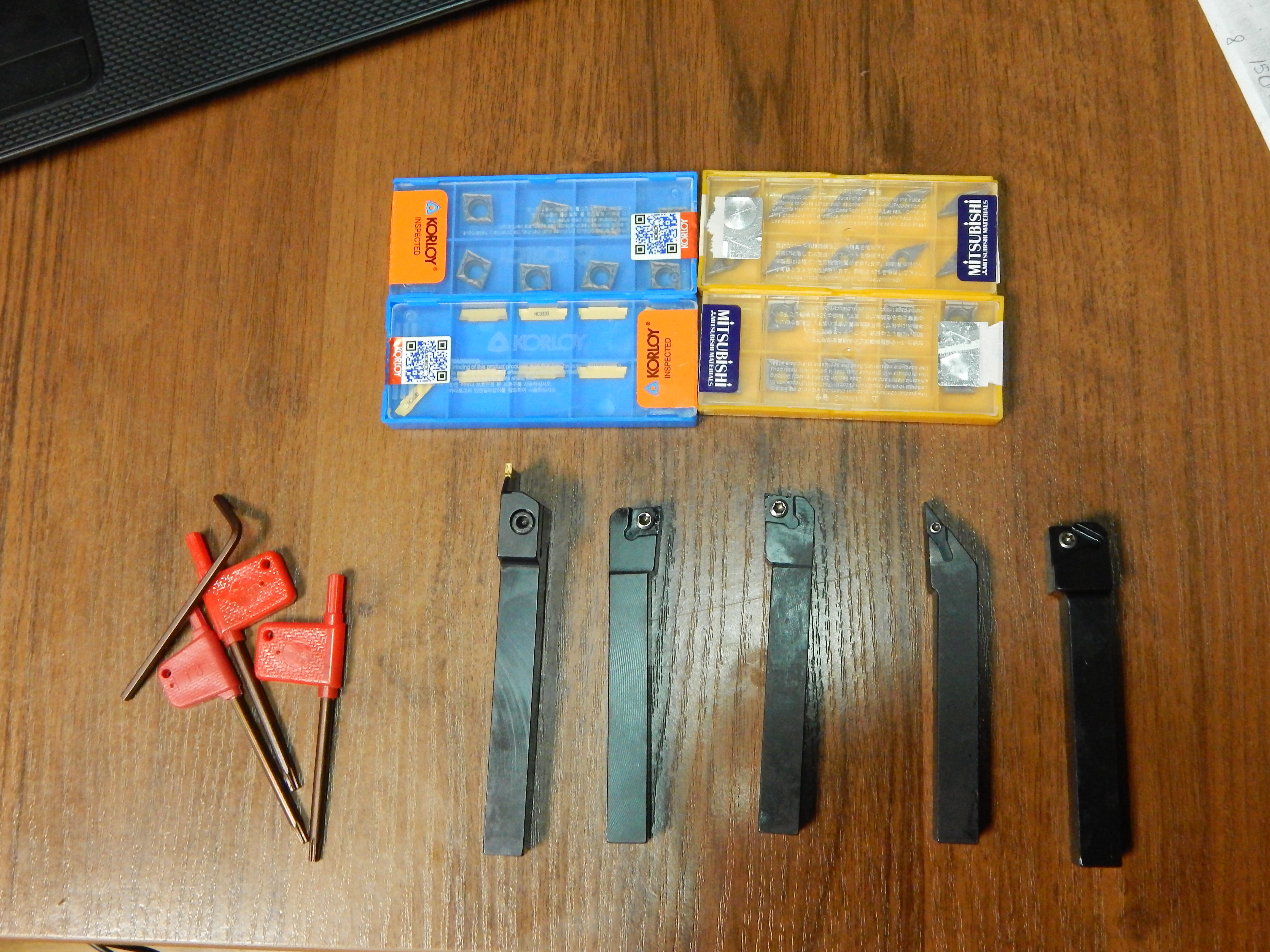

О еще интересно может кто встречался с вставками фирмы DESKAR. Чистый китаец. Хочу заказать на пробу вместе с корейскими KORLOY. Корея ценники около 3 баксов, а китайцы и в 1.5 бывают.
Закончатся у китайцев праздники закажу. Там будем видеть и пробовать.

sysrover писал(а):Хочу заказать на пробу вместе с корейскими KORLOY.
Брал с Китаю сыпится, видать пишут на коробки что хочется.
sysrover писал(а):Чистый китаец.
Пробовал чистый китаец другой имя однако, сыпится. Мицубиськи пластинки с китаю нормально ходят. Вроде как у Мицубиська там есть заводик ;)

sysrover писал(а):А через сколько сыпется ? Сразу или со временем ?
Резали резьбу на сталюке длиной около 30мм и диаметром 20мм. Китайской пластинкой пару резьбы нарезали и кончик отломился, а мицубиська стоит и стоит.
У китайцев что хорошо есть пластинки которых у других производителей или нет или космических денег стоят. Например трапеция TR5 у китайцев можно купить за 5$/пластинка, а у Сандвика 70$ (700$ за пачку 10 штук) :?
KORLOY используем отрезные пластинки, вроде ничего так хОдют, если аккуратно. Аналогов у Мицубиськи вроде нет, там под свой хитрый резец.
В основном покупаю Мицубиську и у китайцев подбираю резцы.

я бы не кидался на китайские пластинки. поищите нормальные. не так они дорого стоят. я в среднем беру по 30-50 баксов за пачку. корлой, сандвик, искар, кенаметал.. секу стараюсь избегать - не люблю.. экономия на китайских пластинах может вылезти боком на деталях. плюс нервотрепкой.. ибо скол пластины в процессе обработки детали - нихрена на радует.. плюс череват потерей материала, времени, денег... я за нормальный инструмент вобщем.. а державки - да, тут можно сэкономить.. по обработке в двух шпинделях - тут зависит от того что за мозги у вас стоят.. (контролер) потому как возможно два пути - как вы написали, но на мой взгляд он будет не самым лучшим. я бы подумал над вариантом подчинения контршпинделя основному. в виде "мастер-слейв". тогда при правильной настройке можно получить очень точную синхронизацию. а вообще нада опять же - если позволяет контролер создавать две координатные системы - овновного шпинделя и контршпинделя и синхронизировать уже их. тогда вы получите полную синхронизацию как по вращению так и по движению..

А по поводу китайских вставок то я везу корлой и паралельно беру китай, буду сравнивать. Есть еще мицубиши но они подороже.

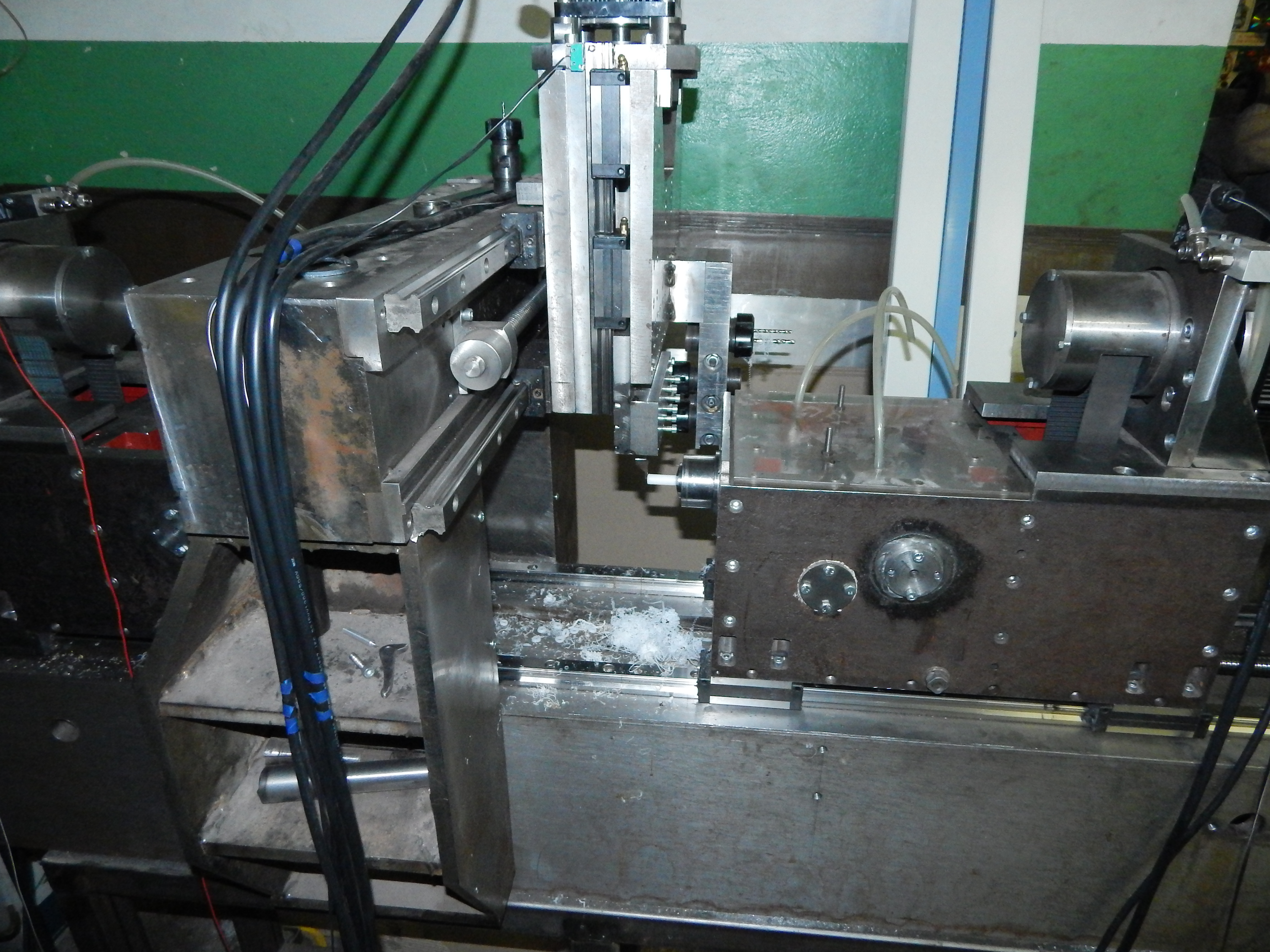

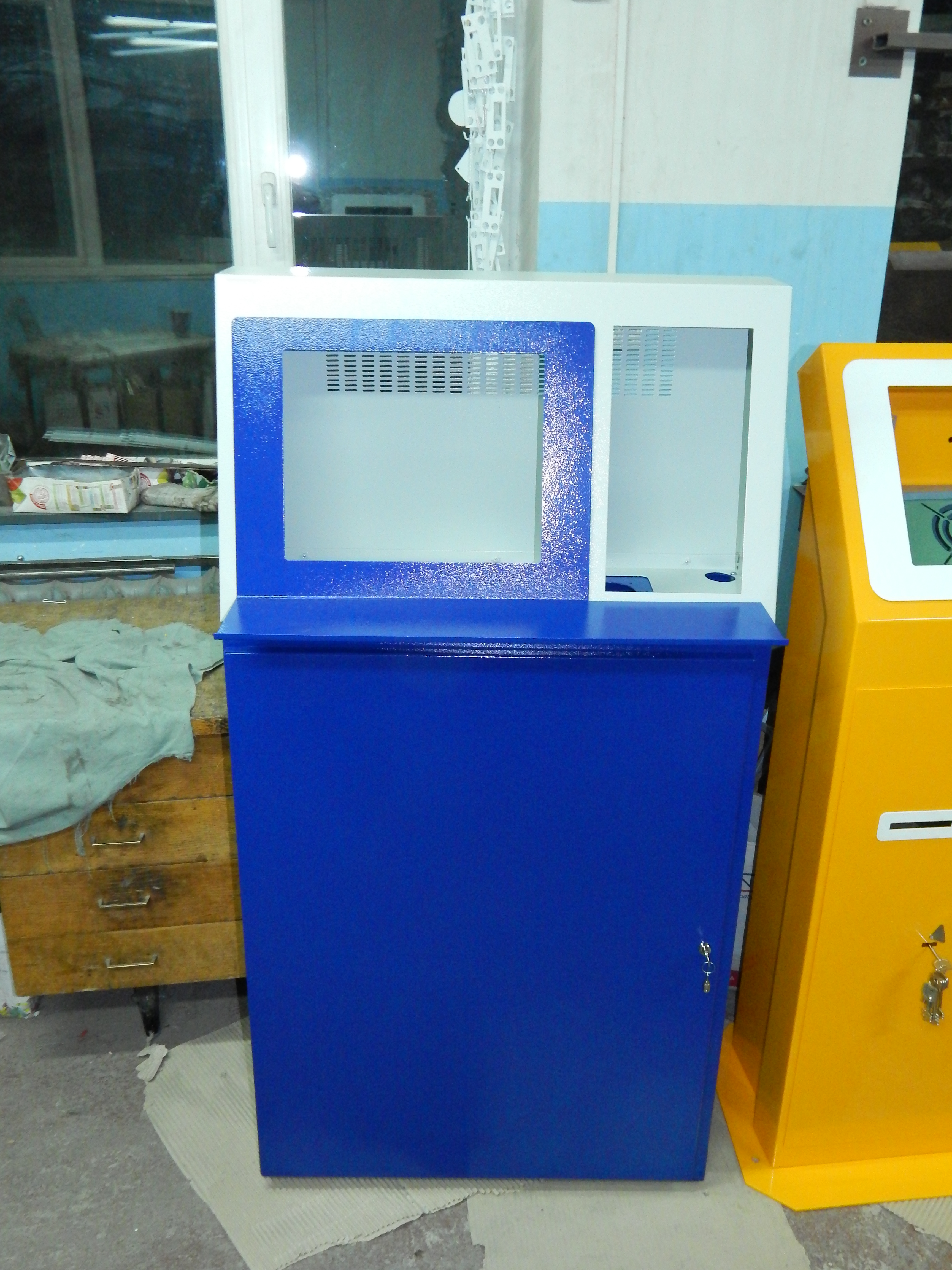

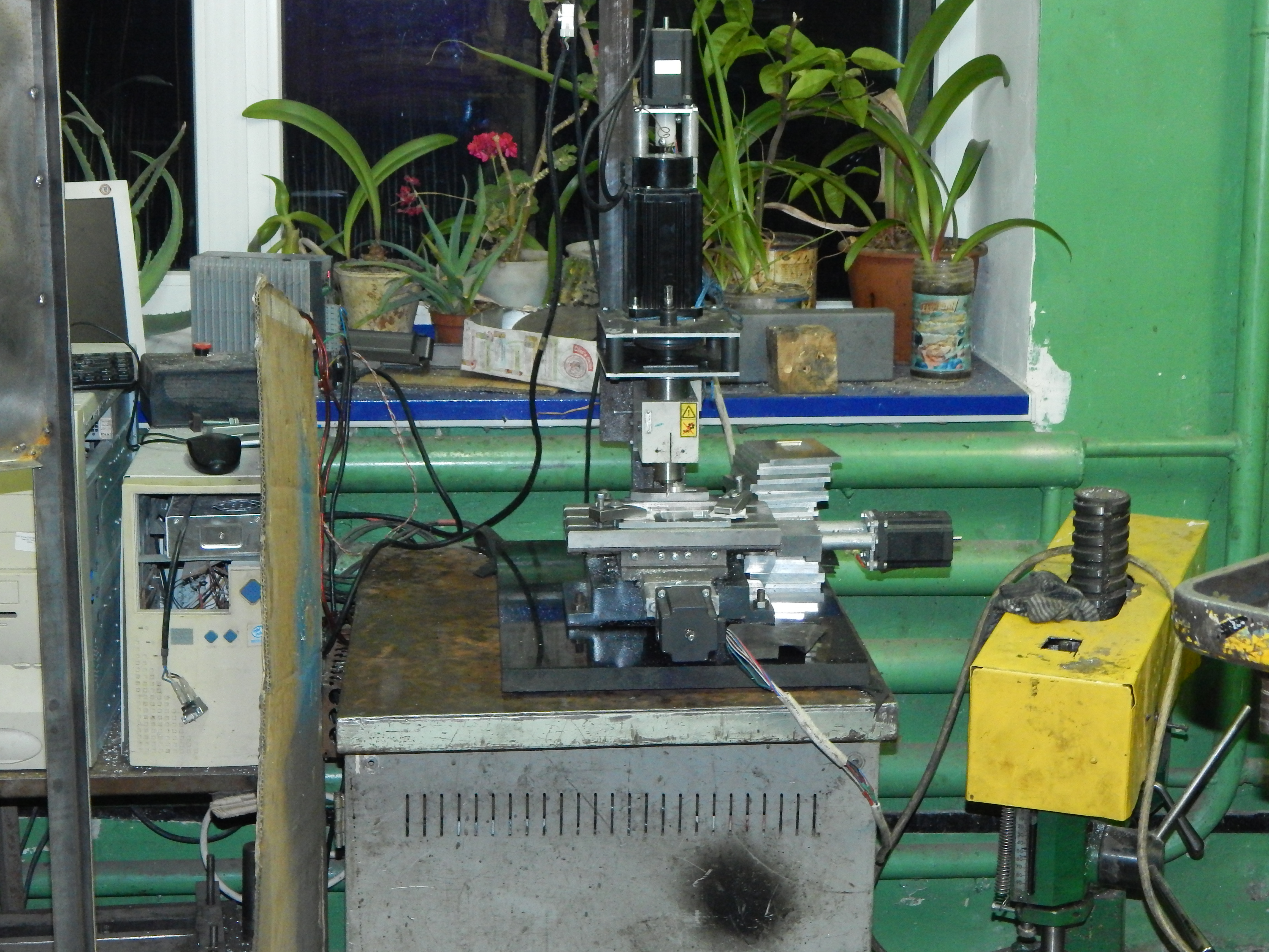

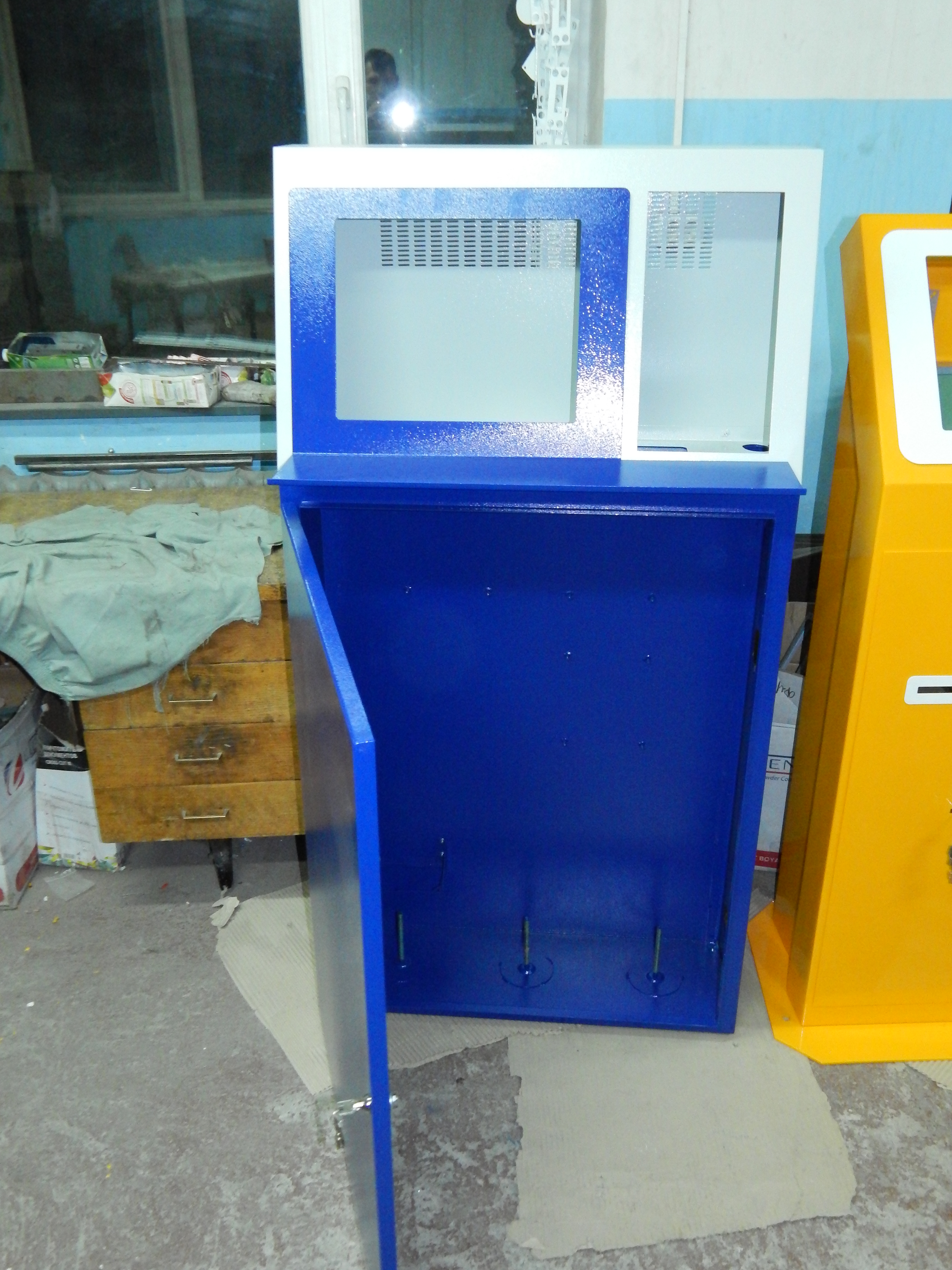

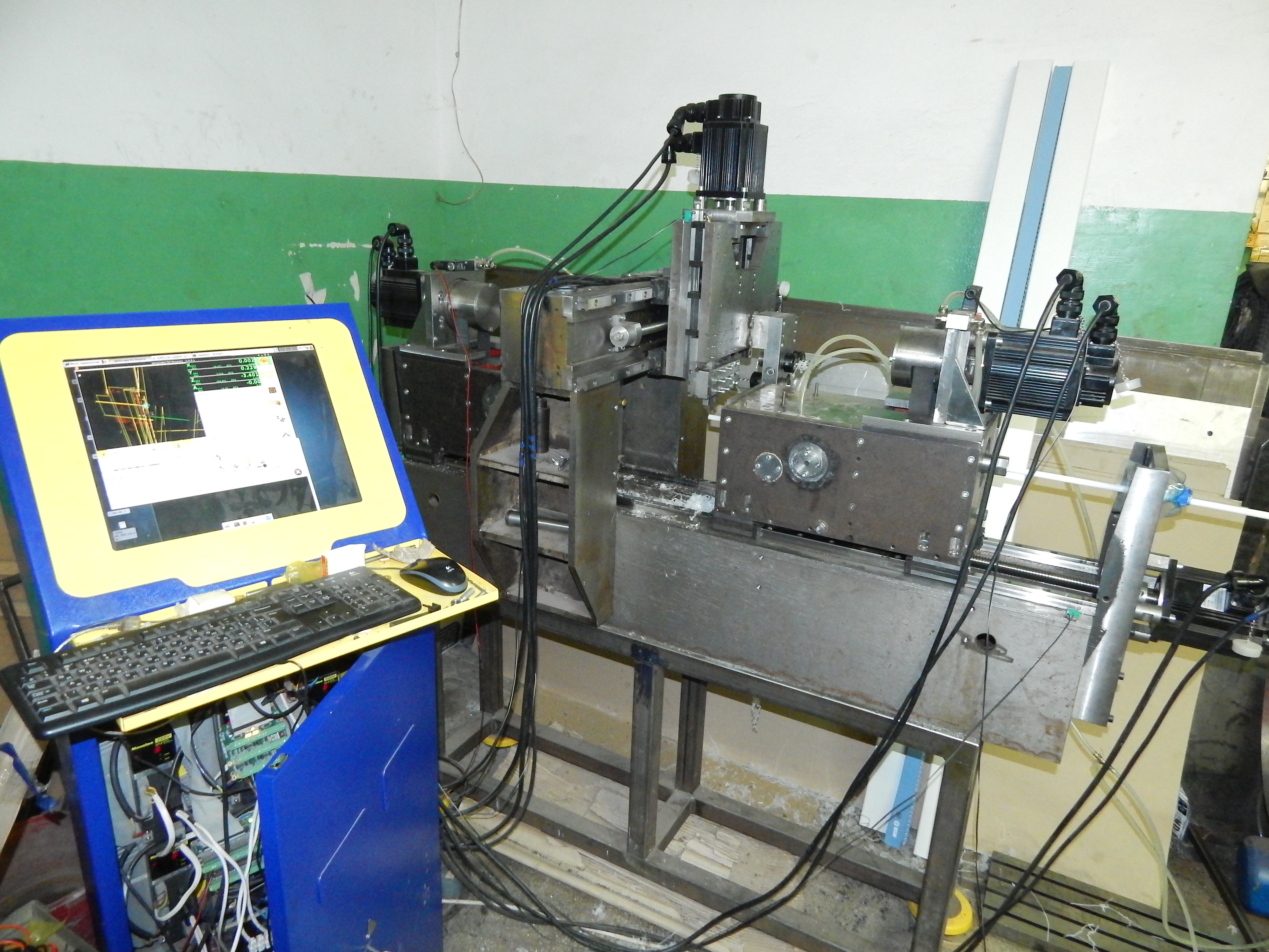

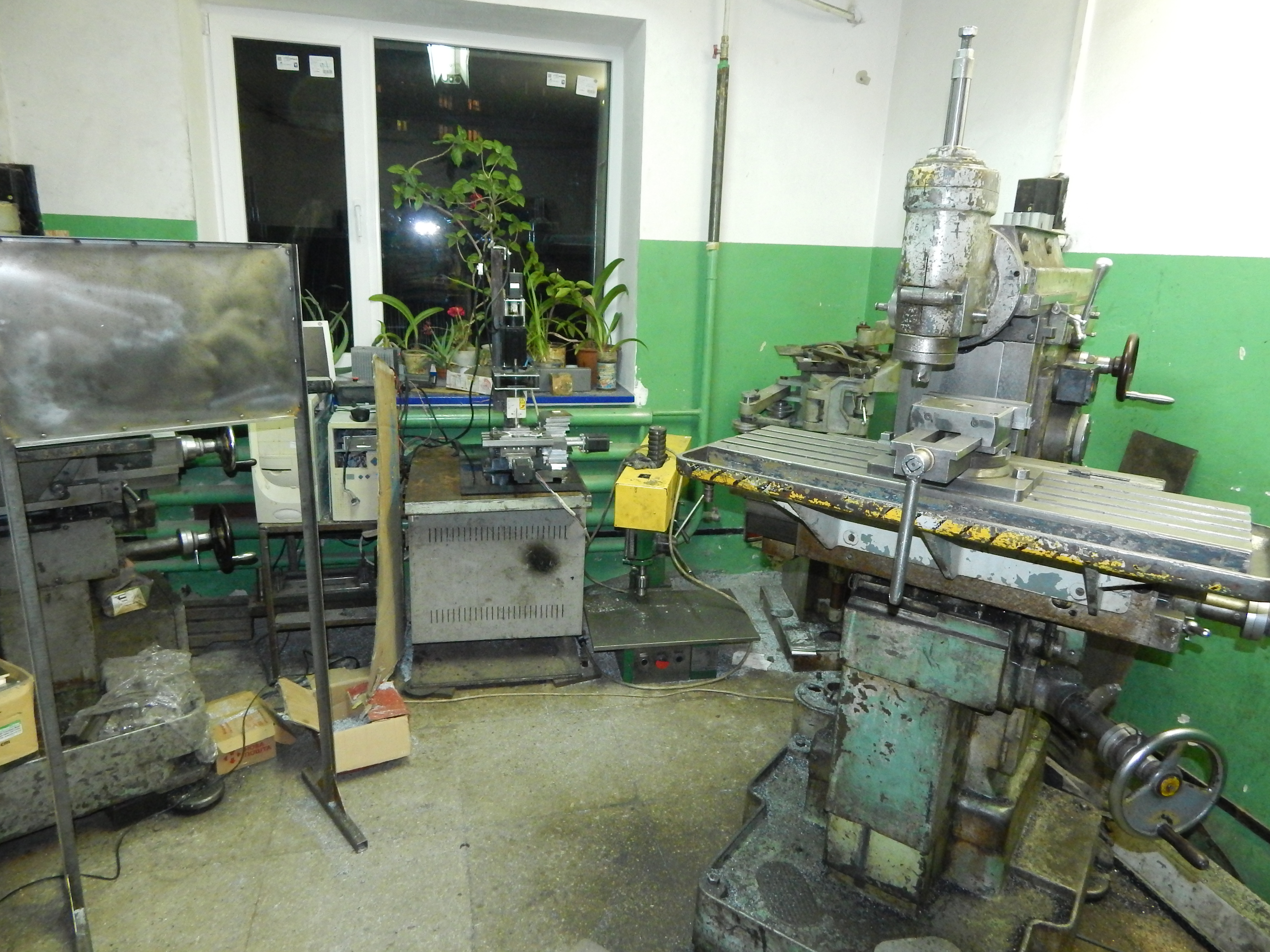

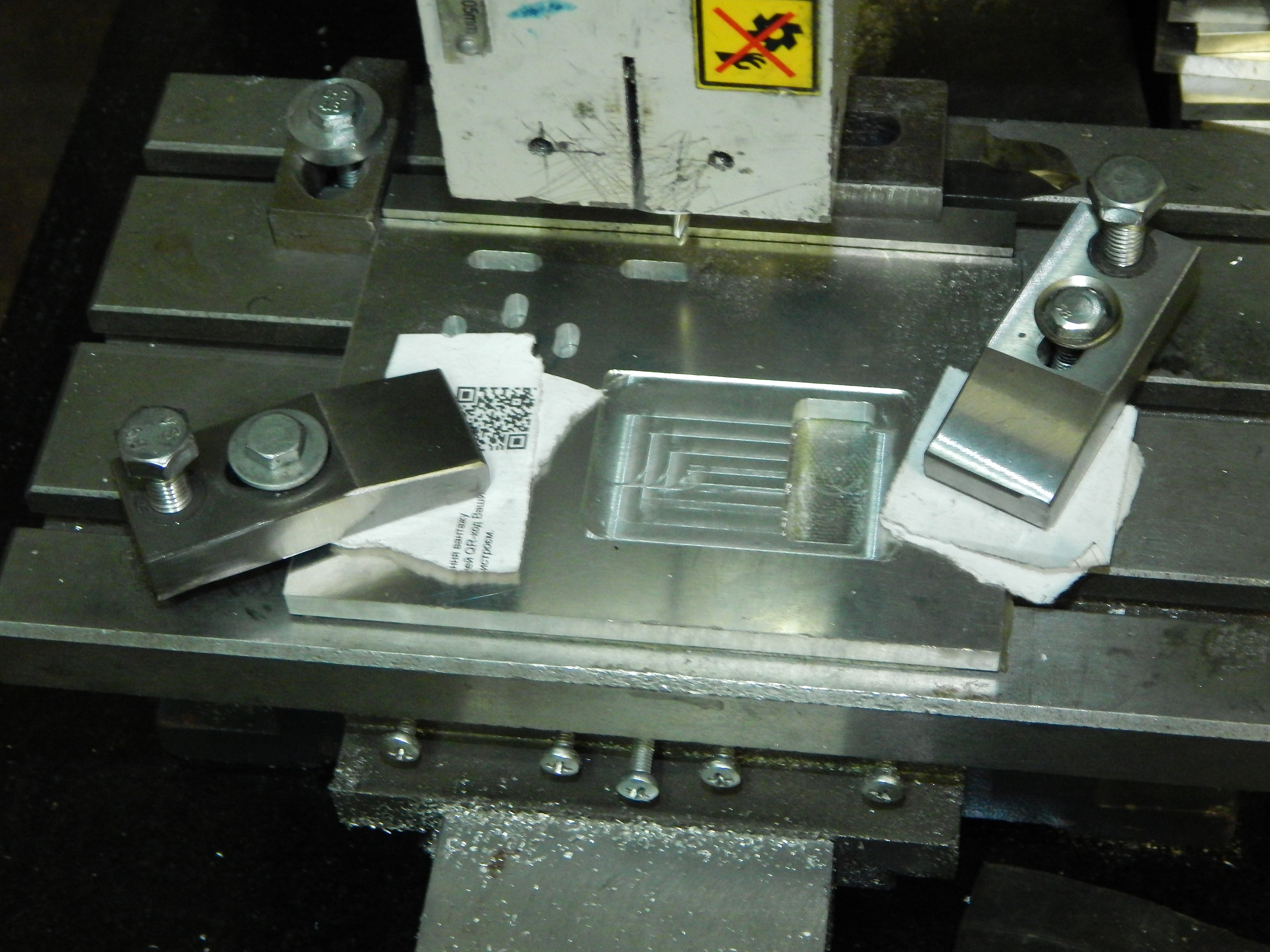

Итак еще долгожданные резцы.
Также пару фоток станка и нового шкафа для электроники, теперь в 2 раза больше и можно будет все красиво поставить.
И видео токарки нозлов для страйкбльного оружия. https://youtu.be/wOWENraCMDc
Ну и пару фоток цеха, пока ютимся с моими станками у фрезеровщиков с слесарями, но уже заканчивают цех ЧПУ и переедем туда.
DSCN1601.JPG (3579 просмотров) <a class='original' href='./download/file.php?id=64044&mode=view' target=_blank>Загрузить оригинал (3.47 МБ)</a>
DSCN1603.JPG (3579 просмотров) <a class='original' href='./download/file.php?id=64045&mode=view' target=_blank>Загрузить оригинал (3.51 МБ)</a>
DSCN1604.JPG (3579 просмотров) <a class='original' href='./download/file.php?id=64046&mode=view' target=_blank>Загрузить оригинал (3.31 МБ)</a>
DSCN1605.JPG (3579 просмотров) <a class='original' href='./download/file.php?id=64047&mode=view' target=_blank>Загрузить оригинал (3.19 МБ)</a>
DSCN1606.JPG (3579 просмотров) <a class='original' href='./download/file.php?id=64048&mode=view' target=_blank>Загрузить оригинал (3.4 МБ)</a>
DSCN1607.JPG (3579 просмотров) <a class='original' href='./download/file.php?id=64049&mode=view' target=_blank>Загрузить оригинал (3.1 МБ)</a>
DSCN1609.JPG (3579 просмотров) <a class='original' href='./download/file.php?id=64050&mode=view' target=_blank>Загрузить оригинал (3.22 МБ)</a>
DSCN1610.JPG (3579 просмотров) <a class='original' href='./download/file.php?id=64051&mode=view' target=_blank>Загрузить оригинал (3.15 МБ)</a>
Re: Прутковый автомат Швейцарского типа с нуля
Ну наконец-то! :)
А что нозлые такой востребованый элемент?
ЗЫЫ что-то ещё для страйка делаете?
ЗЫЫ а чего авто подачу прутка не сделал?
