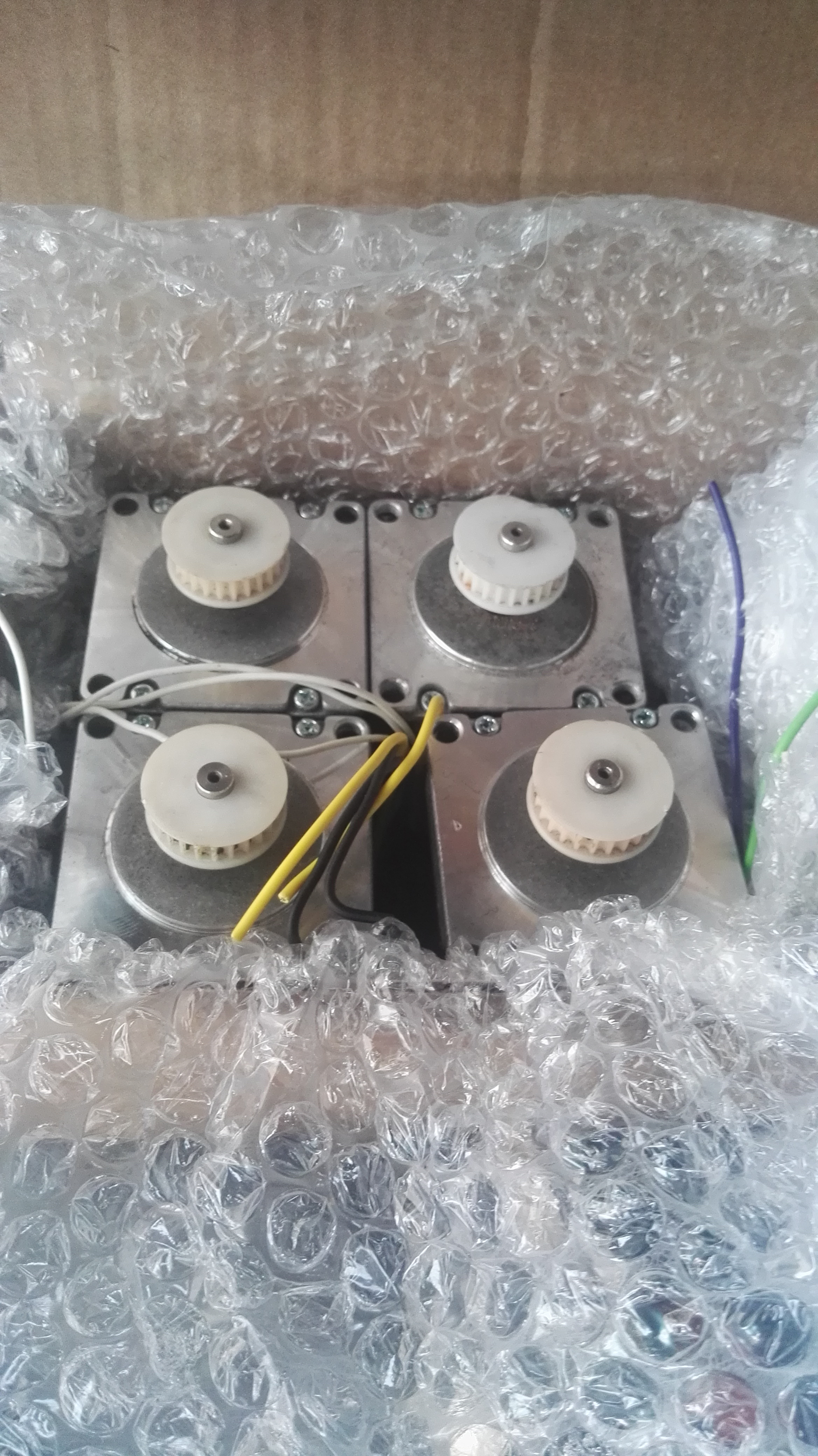

Заказал, оплатил, получил и доволен. Спасибо Алексей, двигуны хорошие. Пользуясь случаем никто распиновку по цветам не подскажет ?

Вам распиновка не нужна.
Прозвоните просто обмотки и всё.

Черный, оранжевый, красный, желтый. Условно:
А+ А- B+ B-

спасибо за ответы, прозванивать тоже надо уметь )))), я думал есть инфа по конкретно этим двигателям.

Да ваще все просто, при разомкнутых проводах вал относительно легко крутится. Поочередно замыкаешь провода и пробуешь крутить вал. Если не крутится или крутится ну очень туго (зависит от мотора), это будет одна обмотка, соответственно другие два будет другая. И мельтиметр не нужен. Как-то так.

Это вполне достаточная информация. Кто хочет включить обмотки навстречу - пожалуйста.dima7411 писал(а):Черный, оранжевый, красный, желтый. Условно:
А+ А- B+ B-
Методом
вполне возможно определить пары обмоток, и их наличие. Но не направление.Alex lamaka писал(а):Поочередно замыкаешь провода и пробуешь крутить вал
Крайний вариант - после определения пар обмоток, потыкать тупо батарейкой. если шагает в одном направлении, то пары норм.
Дико извиняюсь, но, ЭТО, как бы базовые понятия?
Зачем человеку на простой вопрос, отвечать E=MC2 ?
За батарейку звиняйте, но в бытовых условиях вполне работающий вариант.... Если про пальцы опять не наедут )
