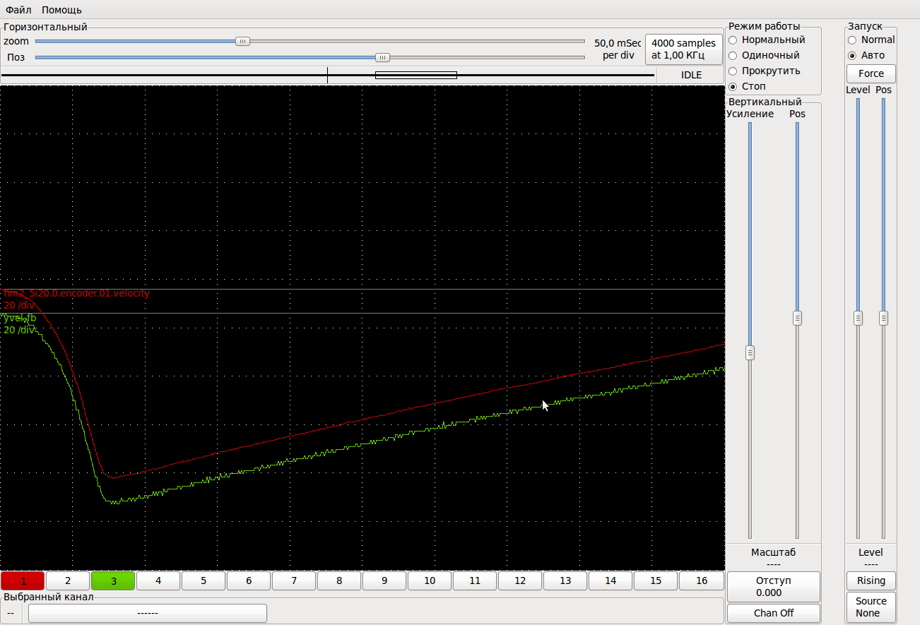

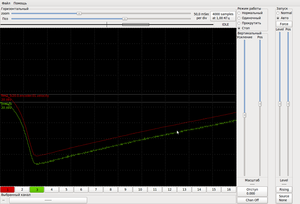

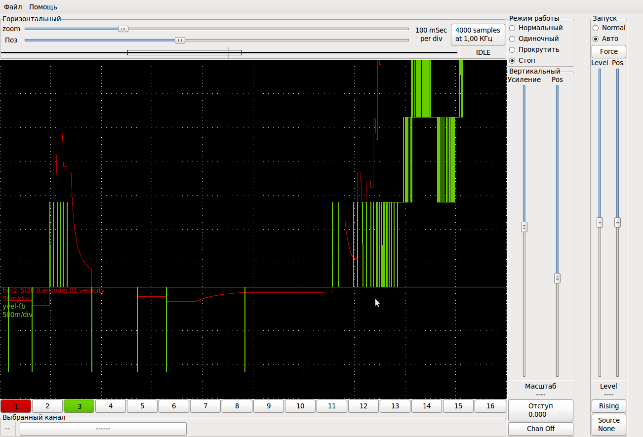

Разбирался сегодня с pid и решил проверить на "похожесть" скорость, считанную с энкодера, с производной перемещения.
loadrt ddt count=3
addf ddt.0                     servo-thread
addf ddt.1                     servo-thread
#Тест обратной связи по скорости Y
net y-axis-feedback <= hm2_5i20.0.encoder.01.position
net y-axis-feedback			=> ddt.1.in
net yvel-fb 				<= ddt.1.out
Крутил руками датчик и смотрел НАЛ-осцилоскопом.
Обнаружел неприятный эффект. На больших скоростях графики похожи, но на скорости от производной очень заметна дискретизация по уровню. На мальеньких же скоростях совсем ужас.
Т.е. имеет место сильный цифровой шум, точнее даже не шум, а квантованность Как увеличить количество уровней квантования?
Фото осцилоскопа с большии и маленькими скоростями в прицепе.
Усиление 50m/div (3090 просмотров) <a class='original' href='./download/file.php?id=5661&mode=view' target=_blank>Загрузить оригинал (58.75 КБ)</a>
Усиление 50m/div
20/div (3090 просмотров) <a class='original' href='./download/file.php?id=5662&mode=view' target=_blank>Загрузить оригинал (61.09 КБ)</a>
20/div
