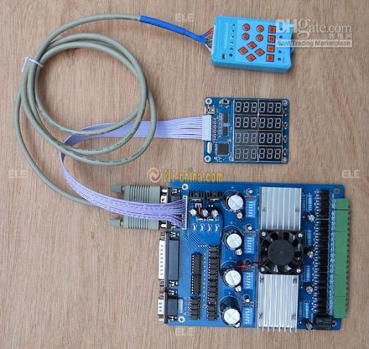

Интересно, у них в документации написано что макс 36 в, 3.5а, ты вроде всего 24 вольта 3а подаешь и уже бабахнул, а у меня такая же микруха подаю 28 в, наверно тоже бахнет!

giraf_79 писал(а):Интересно, у них в документации написано что макс 36 в, 3.5а, ты вроде всего 24 вольта 3а подаешь и уже бабахнул, а у меня такая же микруха подаю 28 в, наверно тоже бахнет!
а у тебя какой контроллер???
у меня даже не 24в, а 23.4в на выходе БП.

У меня такой, :controller: на базе микросхемы тв 6560 тошиба, (хотяб поигратся хватил бы на первое время), думаю что твой что мой из одного теста, хочу поставить на плазму, но если крякнет то однозначно буду брать с отдельными драйверами с запасом мощи. :thinking:
bali_abf4ba159100_3.jpg (3665 просмотров) <a class='original' href='./download/file.php?id=4556&mode=view' target=_blank>Загрузить оригинал (56.86 КБ)</a>
Re: Бюджетный ЧПУ 1000(1600) х 650
giraf_79 писал(а):хочу поставить на плазму
ставлю на то что сгорит

giraf_79 писал(а):У меня такой, :controller: на базе микросхемы тв 6560 тошиба, (хотяб поигратся хватил бы на первое время), думаю что твой что мой из одного теста, хочу поставить на плазму, но если крякнет то однозначно буду брать с отдельными драйверами с запасом мощи. :thinking:
я тоже взял чтоб со всеми нюансами разобратся. На второй станок будут стоять отдельные драйвера.и уже БП заказал на 400Вт для нового станка.
А пока что буду доводить до ума и эксперементировать с механикой на этом. ну и делать элементы для нового станка на нем..
своего рода это стенд,- тренажер, и .......

У тебя ж вроде контроллер на 4 оси , подключи пока на другой канал!
Автаев! можно вопрос на всяки случий! а китайские отдельные дрова нормальные или как?
giraf_79 писал(а):Автаев! можно вопрос на всяки случий! а китайские отдельные дрова нормальные или как?
Я Афтаев, и нормальне эт какие? Ссылку. Есть отдельные на тойже микрухе что и на фото выше.

aftaev писал(а): Есть отдельные на тойже микрухе что и на фото выше.
Это не вариант, думаю к примеру если движок 3А, то лучше наверно ставить драйвер минимум на 4.5А
а напряжение питания?
При покупки обычно необращаю сколько он А, больше интерисует на сколько он ВОЛЬТ МАКС. !!!
