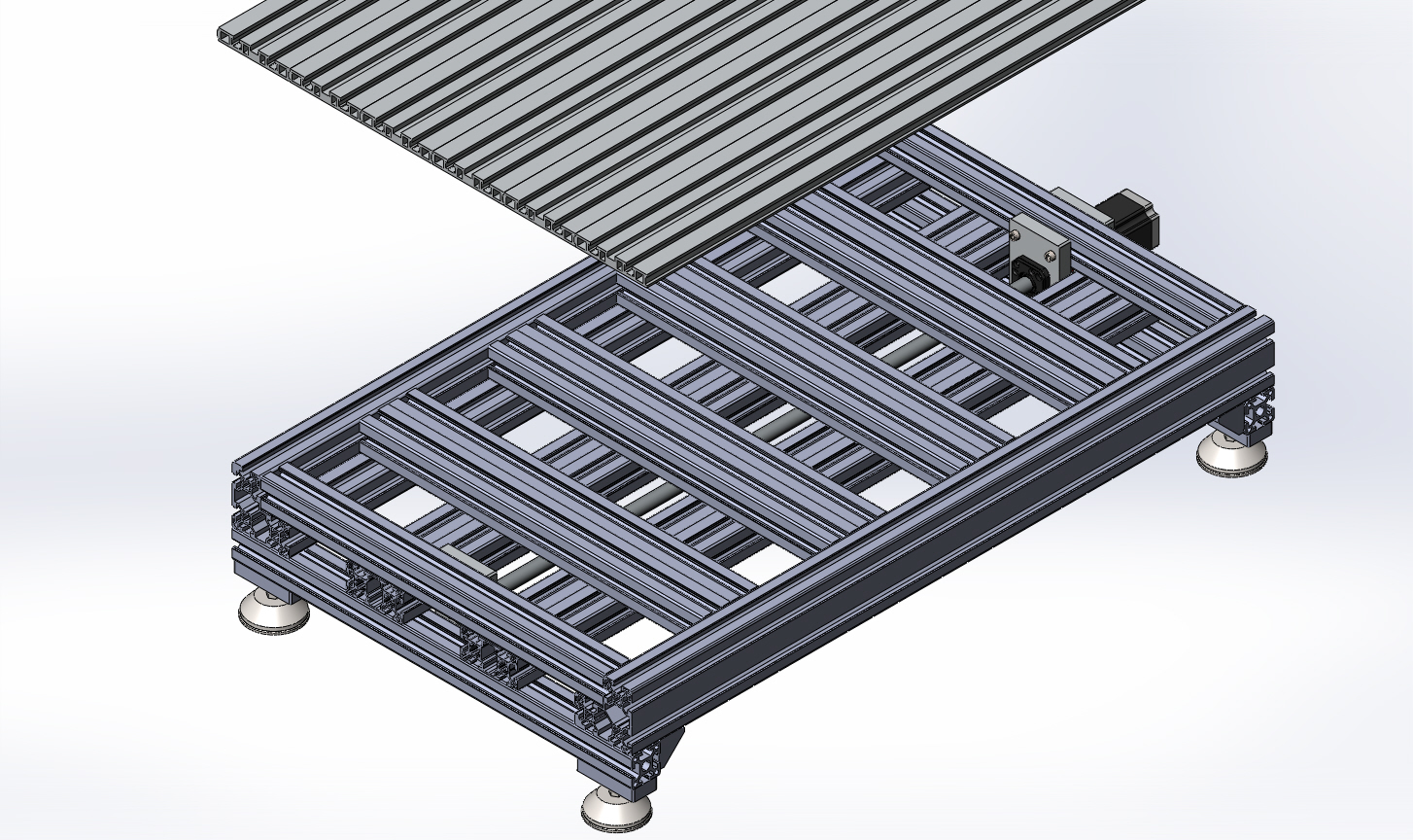

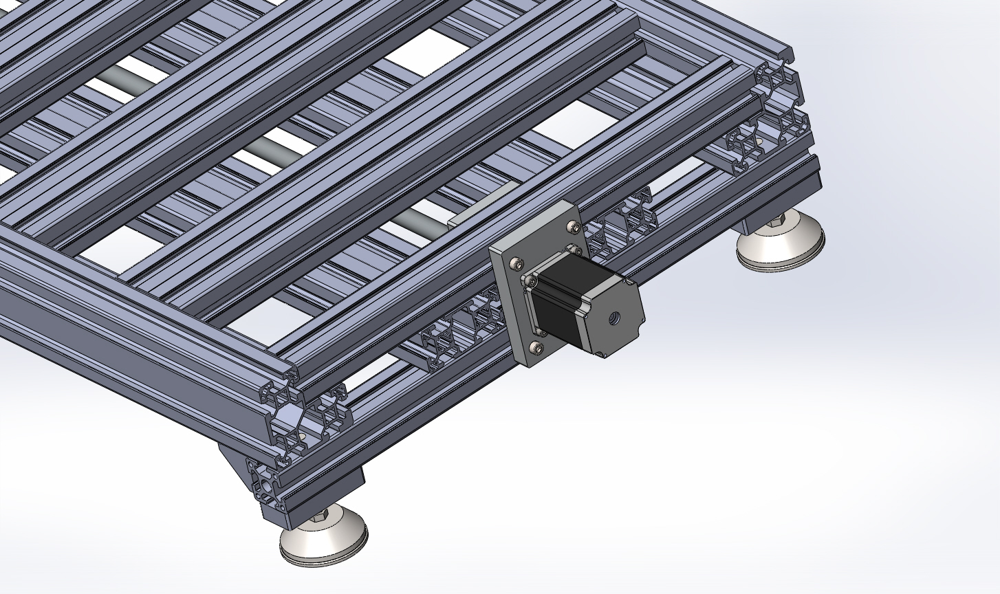

frezeryga писал(а):а на профиль сложнее.
А вот так не вариант?
Крепление ШД.JPG (2589 просмотров) <a class='original' href='./download/file.php?id=100550&mode=view' target=_blank>Загрузить оригинал (791.84 КБ)</a>

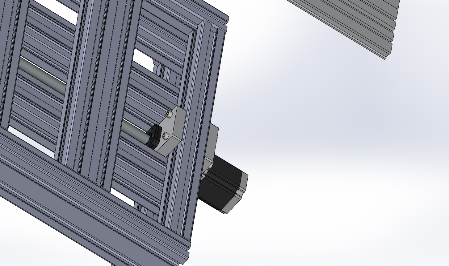

На профиль можно и опору поставить. Тоскливо без передней опоры с длиной винта 800 мм.
Крепление опоры.JPG (2589 просмотров) <a class='original' href='./download/file.php?id=100551&mode=view' target=_blank>Загрузить оригинал (564.36 КБ)</a>
sima8520 писал(а):Есть ли какие то альтернативные варианты?
У меня, например, вот такой бутерброд получается:
Бутерброд.JPG (2589 просмотров) <a class='original' href='./download/file.php?id=100555&mode=view' target=_blank>Загрузить оригинал (775.96 КБ)</a>
Бутерброд1.JPG (2589 просмотров) <a class='original' href='./download/file.php?id=100556&mode=view' target=_blank>Загрузить оригинал (513.82 КБ)</a>

какоето несуразное нагромождение профилей, а толку мало ибо решетка.
ну и собирать ето все дело будет то еще веселье, не говоря уже о перерасходе профиля в пустую.
делать нада либо плитой, как на моих 2ух станках, либо рамой как в первом посте.

evgenyjp писал(а):какоето несуразное нагромождение профилей, а толку мало ибо решетка.

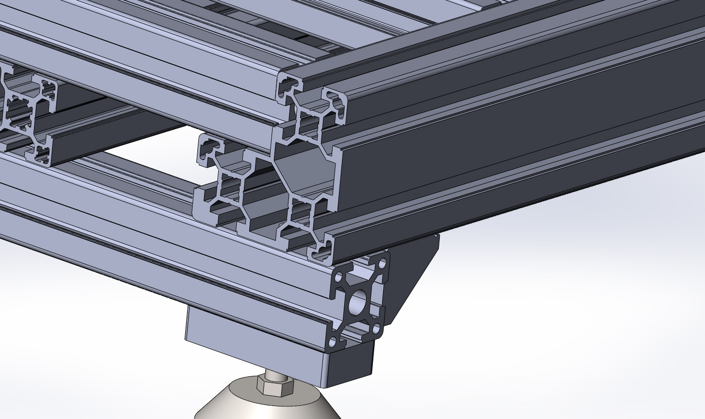

Не скажи! ;) Использование Г-образного профиля:
80kh80_l.jpg (2475 просмотров) <a class='original' href='./download/file.php?id=100621&mode=view' target=_blank>Загрузить оригинал (99.89 КБ)</a>
Даст дополнительную жёсткость на прогиб и скручивание станины. Поперечины лежат на плоскости, а не висят на монтажных уголках, да и с торцов ещё закреплены.
Ещё плюс, уголки не нужны, можно на эти деньги лишний кусок профиля купить и сделать для жёсткости дополнительную поперечину.
А продольный профиль, который внутри, если не нравится, можно убрать. Но я бы не стал, с ними жёстче будет, а лишние 2 тысячи рублей на общий бюджет не сильно повлияют.

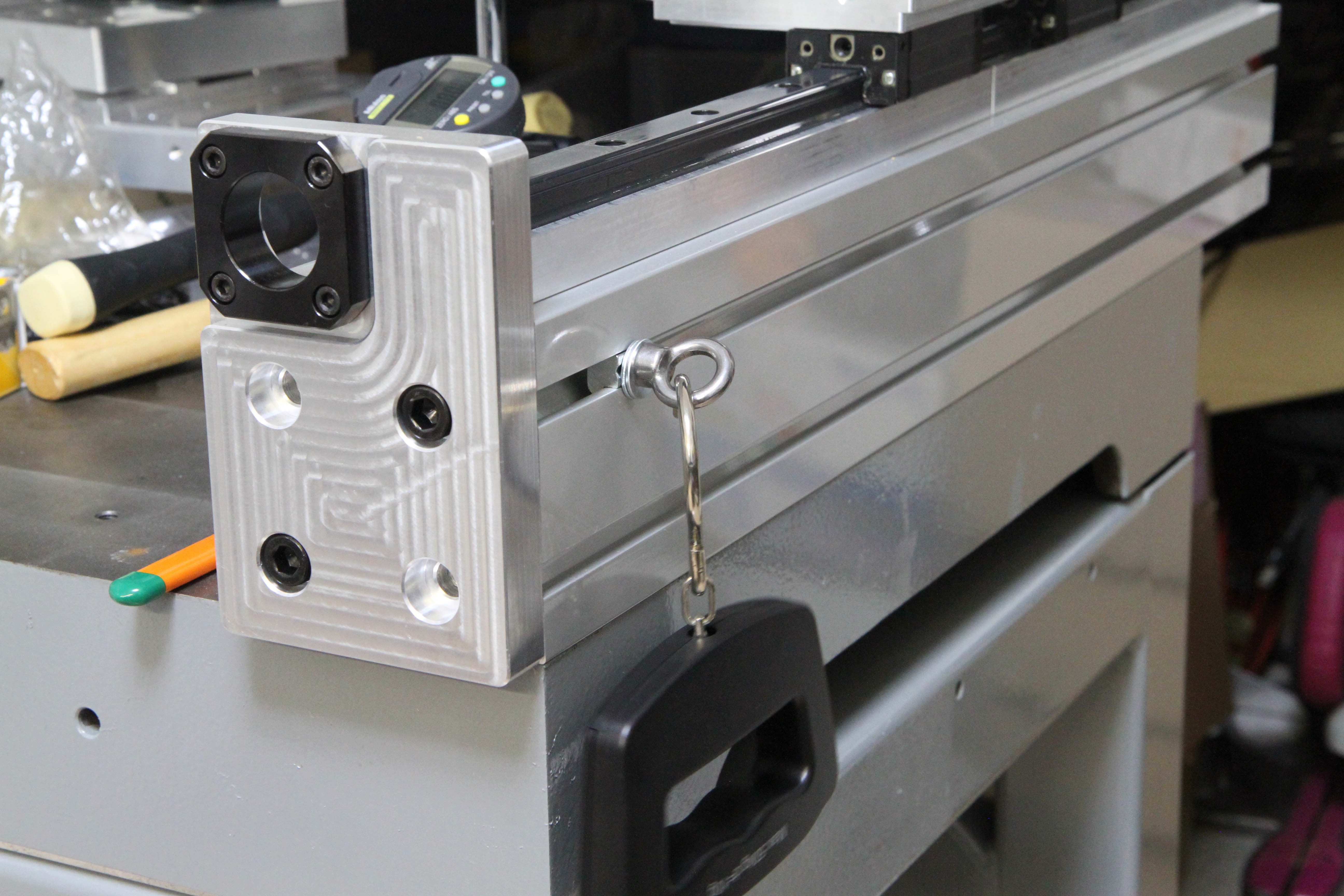

да ничего не даст уголок этот тонкостенный, руками все погнеца на пол десятки минимум.
попробуй поставь индикатор да подави вниз\вверх и вбока, будеш неприятно удивлен.
уже гнули такие конуструкции, из подобных тонкостенных профилей, на 6соток отгибаеца во все стороны усилием всего в 20кг.
и профиля все накиданы плашмя, что поперечные, что продольные, если уж так делать (хотя я не советую) ставить нада хотябы торцом(ребром).
у меня профиль 100х100, стенка 4.5мм, центр перевязан, притянут к фрезерованой чугунине 12тью болтами М8, и то зацепившись за верхний паз, я отгибаю его усилием в 30кг на 2-3мкм по центру, а по краям на 4-5.
если сильно хоцца съекономить, то на стол, лучше взять АЛ трубу квадратную, 50х100 например, со стенкой от 4х мм, стянуть стенка к стенке проклеев эпоксидкой, а сверху кинув еще стол.
как показали тесты такая конструкция жестче чем такой же набраный стол из профилей, потому что стенка сплошная без паза, и стянув 2 штуки получаеца довольно толстое ребро, от 8мм.

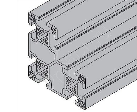

У меня использован однотипный профиль и на портал и на станину. 80х80 зетековский. С толстой стенкой по нормальной цене. Профиля уголком и 80х40 нормального за недорого не купиш.
