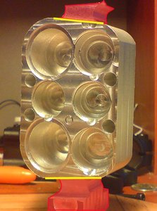

Вот проблема у меня.
Деталь держится в патроне за "выступы" (выделил красным), их надо удалить.
В первый раз я снял деталь и закрепил её как можно параллельнее оси Y и одной из жёлтых линий, на жёлтой линии выфрезеровано 5 мм, глубже не пускает уже патрон.
Пытался снять фрезой за несколько проходов "держалки", но на глаз получилось криво и запарол деталь.
Как посоветуете отрезати эти торчащие ухи, что бы совпало с уже отфрезерованной 5-ти миллиметровой канавкой ?

Re: SolidCAM
Как вариант, если нету точной привязки, то
Фрезерни на фальш столе не большую выемку по форме детали
Потом ее туда вставишь и прижмешь по бокам
Ну и дальше пили эти уши

А можно фото как оно в патрон зажато?

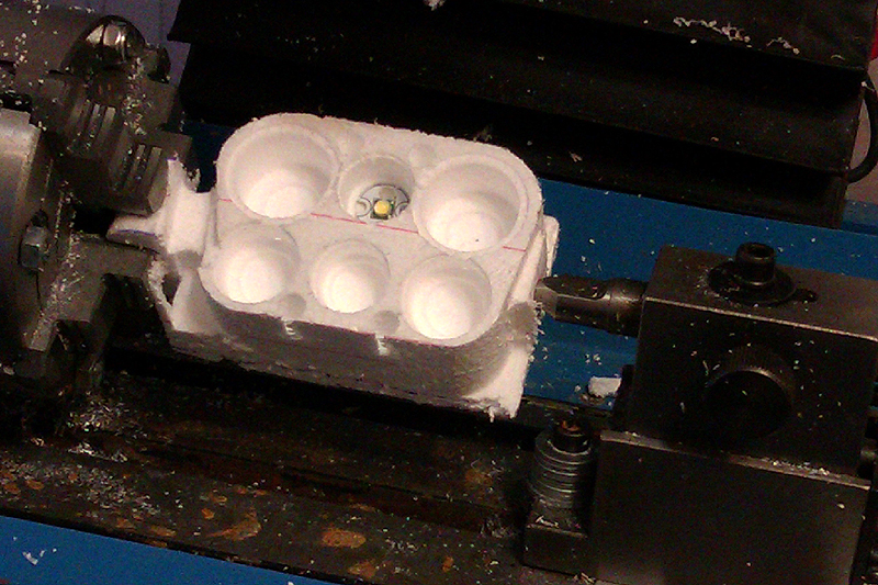

sr480 писал(а):А можно фото как оно в патрон зажато?
Алюминиевую не фоткал, вот пенопластовая.
vm8.jpg (3271 просмотр) <a class='original' href='./download/file.php?id=14424&sid=0d200855d6d5b43ec8dadcbbc7284d25&mode=view' target=_blank>Загрузить оригинал (506.37 КБ)</a>

А почему бы наружный контур не обрабатывать после того как снимите с 4й оси? Думаю что промах отверстий на десятку относительно внешнего контура не так страшен?

А как Вы предлагаете закрепить деталь ?
С одной стороны достаточно длинный выступ, можно за него. А с другой стороны выступ 7 мм, за него никак не ухватиться, что бы оставить фрезе диаметром 10мм пройти.
Re: SolidCAM
Если тиски есть , то в них
У тебя вроде длинные стороны паралельные
Зажать отверстиями вниз, заоодно можно и заднюю часть торценуть
Если делать в тисках, то можно сделать новый ноль на левом верхнем углу
И привязаться по этому краю тисков, будет довольно точно

Спасибо за советы, начинаю тренироваться на пенопласте, как только его в тисках зажимать ...

Пенопласт можно через прокладки зажать
Или приклеить его на фанерку- палку и ее зажимать

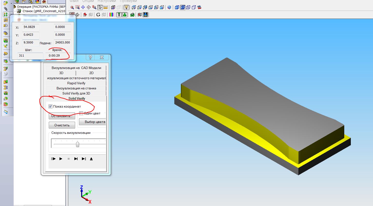

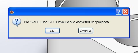

Как в солидкаме посмотреть расчётное время фрезерования ?
При генерации кода всегда возникает ошибка, но код генерится и работает.
Что это за ошибка ?
vm17.jpg (3237 просмотров) <a class='original' href='./download/file.php?id=14450&sid=0d200855d6d5b43ec8dadcbbc7284d25&mode=view' target=_blank>Загрузить оригинал (25.35 КБ)</a>
Re: SolidCAM
типа так
