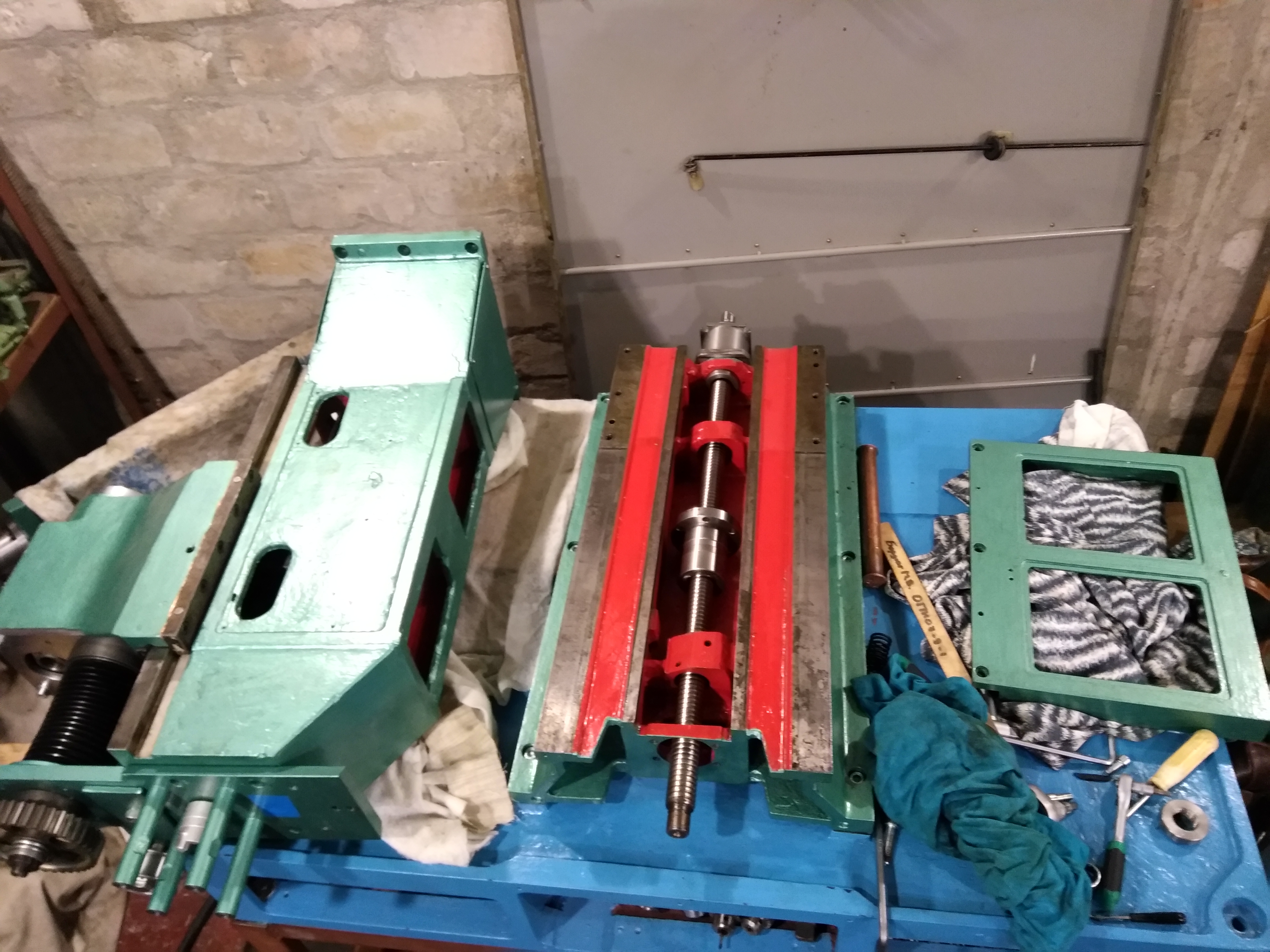

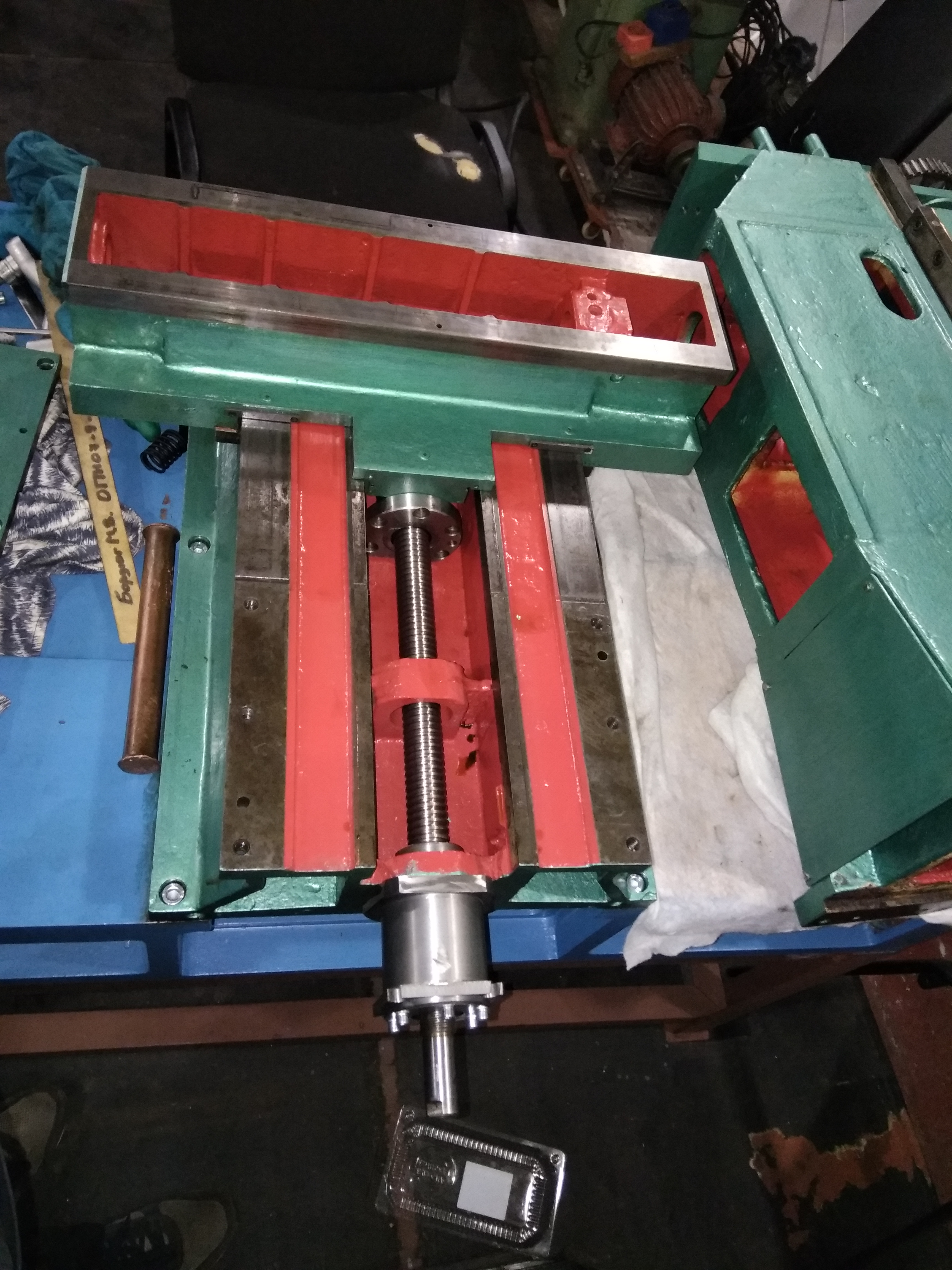

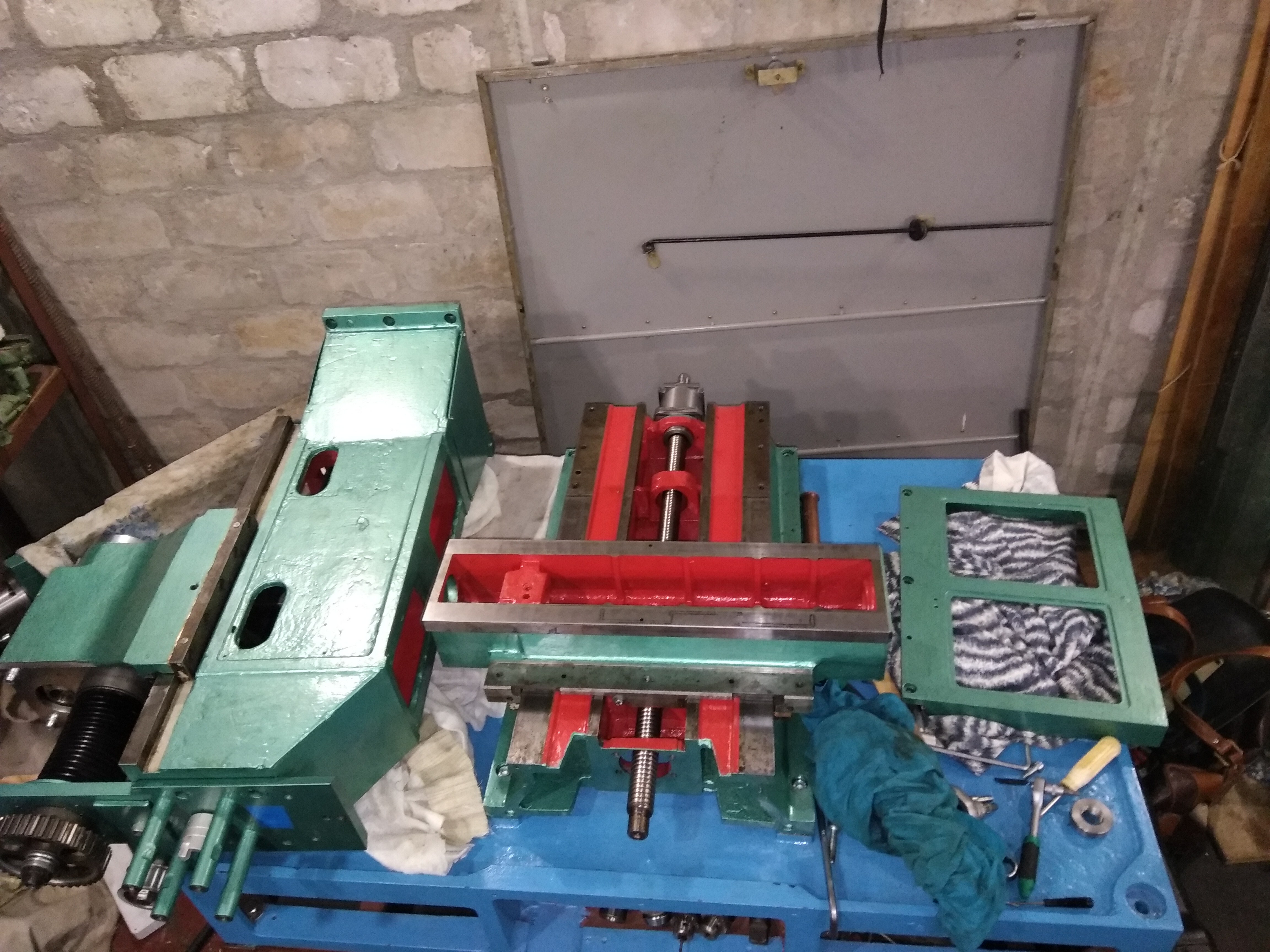

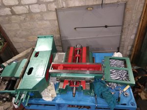

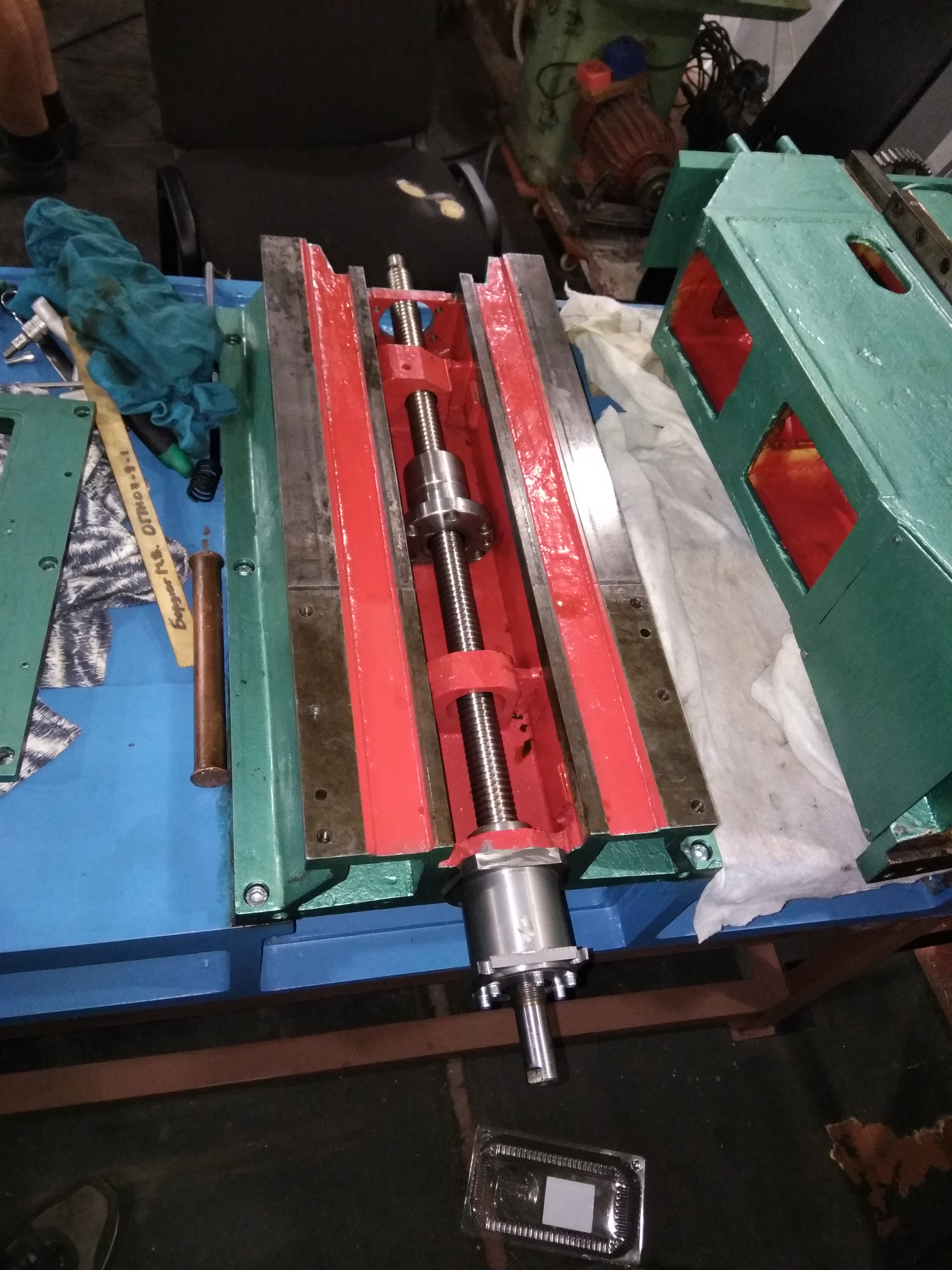

Решил попробовать уйти от большой этой рамки и поменять положение винта. Хочу подшипниковый узел закрепить неподвижно на станине сзади (хотя можно и спереди), а гайку через блок установить на подвижной части снизу. Блок получается 90×70×50мм с отверстием под гайку Д60мм. Все должно влезть, но очень впритык. У меня так Z сделана и, наверное, является самой жёсткой из трёх. Если не получится, то всегда можно вернуться к первоначальному варианту.
IMG_20170906_210347.jpg (4769 просмотров) <a class='original' href='./download/file.php?id=119865&mode=view' target=_blank>Загрузить оригинал (3.75 МБ)</a>
IMG_20170906_210332.jpg (4769 просмотров) <a class='original' href='./download/file.php?id=119866&mode=view' target=_blank>Загрузить оригинал (3.63 МБ)</a>
IMG_20170906_210250.jpg (4769 просмотров) <a class='original' href='./download/file.php?id=119867&mode=view' target=_blank>Загрузить оригинал (3.79 МБ)</a>
IMG_20170906_210238.jpg (4769 просмотров) <a class='original' href='./download/file.php?id=119868&mode=view' target=_blank>Загрузить оригинал (3.52 МБ)</a>

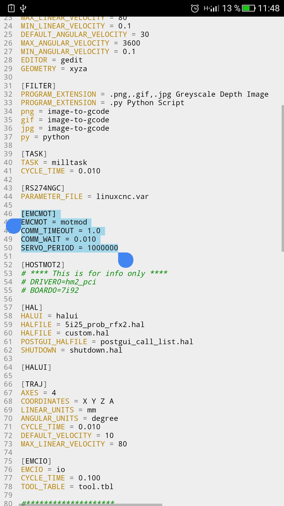

Помогите пожалуйста. Проблема с электроникой никак не решается. Поменял ПК - на mach3 все-равно пропуски шагов, с поднятием тока постоянные срывы. Пробовал с ноутбука прям с mesa 7i92 подавать степ-дир на драйвер - только рывки мотора при отпускании кнопки клавиатуры. Вычитал, что может тока не хватать для открытия оптопары на драйвере. Подал на брекаутборд, а с него на драйвер - ничего не поменялось. Уже руки опускаются...
Вот правленные конфигурации:
HAL: http://pastebin.ubuntu.com/25508888/
INI: http://pastebin.ubuntu.com/25508890/

Мало что видно, но частота генератора импульсов, вроде, около 1МГц. Длительность импульса вообще менее 100нс. Первое на порядок быстрее мача, второе на два порядка. Если драйверы шаговиков не перестраивались, оно ехать и не должно. Выставляйте нужный микрошаг на драйверах и правильно настраивайте генераторы в месе.

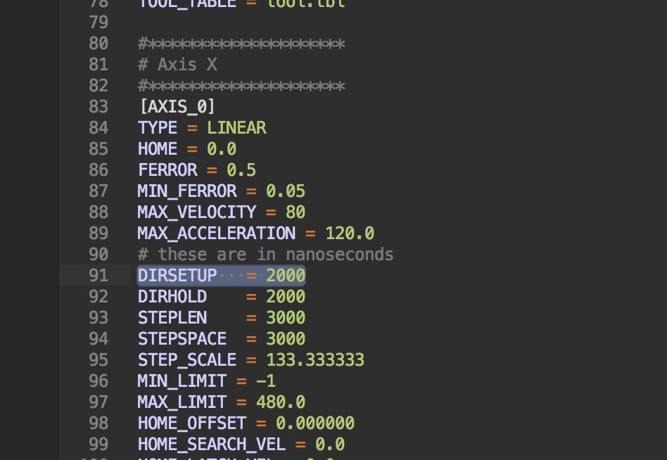

Сообщение JudasPriest »
VitalikD писал(а):Мало что видно, но частота генератора импульсов, вроде, около 1МГц. Длительность импульса вообще менее 100нс. Первое на порядок быстрее мача, второе на два порядка. Если драйверы шаговиков не перестраивались, оно ехать и не должно. Выставляйте нужный микрошаг на драйверах и правильно настраивайте генераторы в месе.

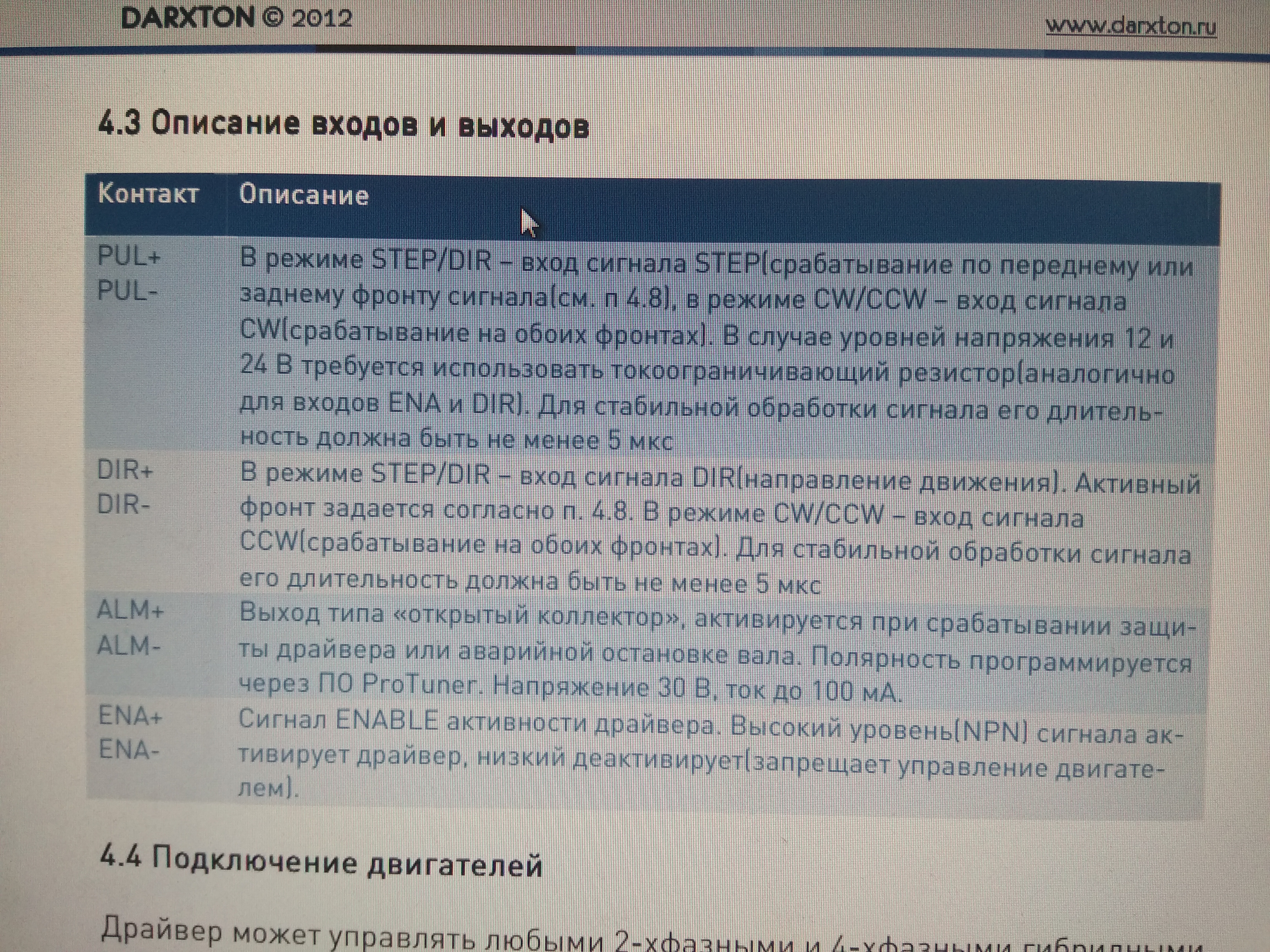

Если я правильно понимаю, то длительность 2мс - такое значение прописано и в мануале на драйвера.

JudasPriest писал(а):Если я правильно понимаю, то длительность 2мс
2000нс=0.002мс=2мкс
2000нс=0.002мс=2мкс

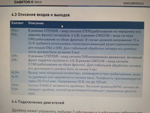

Спасибо. Я вот залез опять в мануал переведенный, там указано минимальное значение 5мкс - это 5000нс.

JudasPriest писал(а):указано минимальное значение 5мкс - это 5000нс
Это не период, а длительность. У Вас она вообще меньше 200нс.
Не могу найти где этот параметр задаётся.
Вижу период только.

Сообщение VitalikD »
Посчитайте сначала тайминги от максимальных оборотов двигателя и требуемого микрошага. Ну а дальше, наверное, http://linuxcnc.org/docs/devel/html/man ... ml#stepgen
Спасибо большое за помощь. Потихоньку вроде въезжаю. Значить есть такие параметры:
(FLOAT) stepgen.<chan>.steplen – Длинна импульса шага (тип шага 1 и 0) или минимальное время в данном положении для (типов шага 2-14), в наносекундах.
(FLOAT) stepgen.<chan>.stepspace – Минимальный промежуток между двумя импульсами шага (для типов шага 0 и 1) в наносекундах.
(FLOAT) stepgen.<chan>.dirsetup – Минимальное время между изменением направления и началом следующего шага (только для типа шага 0) в наносекундах.
(FLOAT) stepgen.<chan>.dirhold – Минимальное время от конца импульса шага до изменения направления (только для типа шага 0) в наносекундах.
Если мне надо минимальная длинна импульса 2.5мкс, то я ставлю steplen 2500нс. Промежуток я так понимаю зависит от требуемой скорости вращения двигателя. И мне надо, что сигнал dir поступал на 5мкс раньше сигнала step - значить я выставляю dirsetup 5000нс. Правильно я понимаю? Только я тогда не понимаю, почему у меня длина импульса по факту оказалась такой маленькой, если значение было установлено 2000?

JudasPriest писал(а):Если мне надо минимальная длинна импульса 2.5мкс
Нет, минимальная длительность в соответствии с инструкцией 5мкс. И нет смысла ставить ее минимальной, лучше пусть будет в несколько раз больше. Считайте реально требуемые длительности. Скорее всего они будут на порядки отличаться от минимальных.
Я хочу получить скорость свободных перемещений 4000мм/мин. Шаг винта 6мм, мотор 200шагов/об, делитель 1/8. Длительность периода получилась 56250нс. Попробую длину импульса где-то в половину этого значения поставить и посмотрю что на осциллографе покажет.

JudasPriest писал(а):56250нс
Правильно. 15-20мкс будет нормально.
