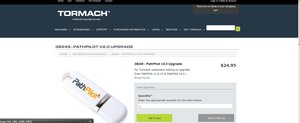

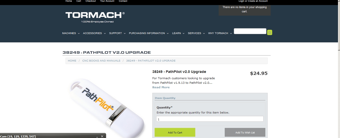

hazard_saint писал(а): установочной флешки с PathPilot 2 ?
https://www.tormach.com/store/index.php ... &ref=38249
pp20.jpg (2479 просмотров) <a class='original' href='./download/file.php?id=145960&sid=8038f466c2702a8c265e899643f20c46&mode=view' target=_blank>Загрузить оригинал (168.97 КБ)</a>
цена немного поднялся , но доступная :D

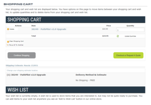

а ее можно заказать даже не имея tormach станка?
dinkata
Сообщения: 1018
Репутация: 391
Настоящее имя: Диньо
Откуда: Болгария
Re: PathPilot
Сообщение dinkata »
hazard_saint писал(а):а ее можно заказать даже не имея tormach станка?
я заказал , оплатил + поставка и через неделя получил .У меня нет станок Tormach .

dinkata писал(а):я заказал , оплатил + поставка и через неделя получил .У меня нет станок Tormach .
попытался заказать - в Россию не доставляют... (

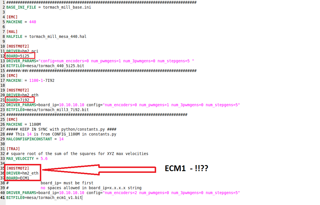

Парни, а какая плата меса предпочтительней для патч пилота?
Вроде где-то на форумах видел упоминание что там лежат хал файлы от 7i76e
В другом месте - что он не поддерживает kernel который нужен для этих плат и следует использовать 5i25
Какие платы тормач использует в своих станках - никто не встречал описание/фоток?
У Диньо я вижу, что 5i25 используется. Может кто пробовал с ethernet платой его завести?

ScrewDriver писал(а):Какие платы тормач использует в своих станках
Tormach пользуют Mesa 5i25 и 7i92
Последнее время запустили новьйе станки
с буква М там пользуют board ECM1
Что представляет :wik:
А вот куски из ини файлов :
