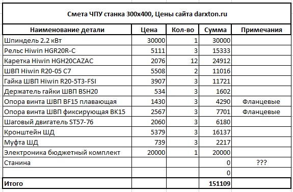

Решил делать станок с рабочим полем 250х350 или 300х400, думаю еще, смотря как по станине будет выходить в плане жесткости, веса, количества фрезеровки. Со шпинделем определился водянка 2.2 кВт. Все деталье довольно бюджетное, при желании можно найти еще дешевле.
Грубо набросал смету, посмотрите правильно ли вообще механику подобрал? что важное забыл?
Безымянный.jpg (2846 просмотров) <a class='original' href='./download/file.php?id=85732&mode=view' target=_blank>Загрузить оригинал (92.66 КБ)</a>
john1987887
Сообщения: 3063
Репутация: 1802
Re: ЧПУ фрезер по титану (мой первый опыт)
Сообщение john1987887 »
Опоры винтов в Даркстоне очень плохие. Мало того, что просто краской снаружи облиты, так еще и с самыми дешевыми радиальными подшипами. Причем у меня вообще подшипы были сложены вместе без проставок и осевой люфт был 1мм! Берите опоры от GMT в Акетоне, они дороже на 30%, но того стоят.
Или SYK
maxx2000
Сообщения: 101
Зарегистрирован: 06 май 2016, 20:23
Репутация: -98
Откуда: Орел
Сообщение maxx2000 »
Oleinikov писал(а):Грубо набросал смету
Частотник +15 тыр

trafbite
Сообщения: 920
Репутация: 28
Сообщение trafbite »
Народ, а какие подшипники ставить в самодельные опоры? Роликовые конические?
lkbyysq
Сообщения: 1723
Репутация: 346
Сообщение lkbyysq »
1. Шариковые радиально-упорные.
2. Шариковый упорный в паре с шариковым радиальным.
При необходимости еще и поддерживающий шариковый радиальный.
Шпиндель в два квт слишком дохлый, чтобы ставить ролики.
