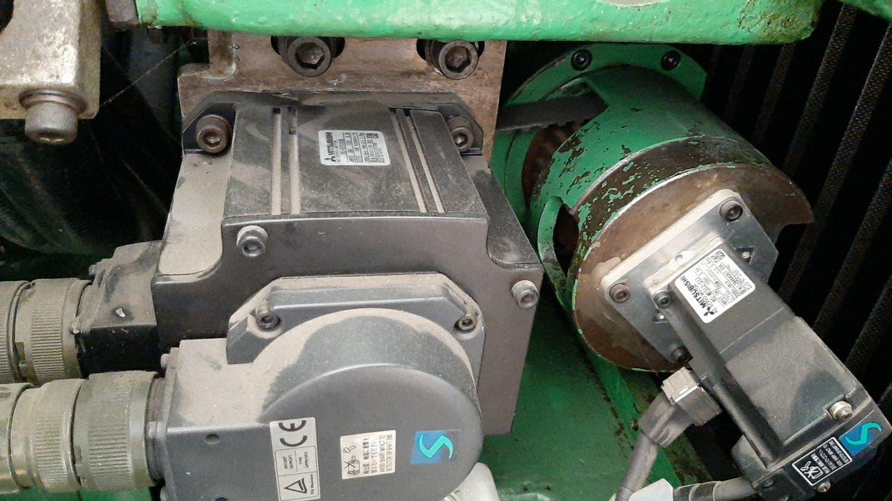

родные моторы там были HA83. сначала поставили MR-J2S-70B с HC-UFS73. ШВП с шагом 10мм, редукция - не помню. вроде оно работало какое-то время, но на пределе. потом товарищ их поменял на киловаттники 2000рпм HC-SFS102.
массы - не знаю, по-моему стол - килограмм 300. каретка с шпинделем наверное больше. скорости/ускорения сильно в итоге не задирали - страшно, оно прыгать пытается. могу завтра попробовать узнать у товарища подробности...

про мазак. говорит, стол (X) ~150кг, шпиндель (Z) ~250, каретка вместе с шпинделем (Y) ~400. с 750Вт/3000 моторами на быстрых перемещениях рассогласование было большое и из-за масс оттюнить моторы пожестче не получалось. если медленно - ездило. от моторов к ШВП редукция 1:2 зубчатыми ремнями, на ШВП - энкодеры (вместо линеек).
photo_2020-08-28_14-29-28.jpg (3208 просмотров) <a class='original' href='./download/file.php?id=185411&mode=view' target=_blank>Загрузить оригинал (140.27 КБ)</a>
aftaev писал(а): ↑28 авг 2020, 13:50 Нужно не ваттам подбирать, а по моменту
если городить редукторы - без разницы, по-моему

да, где-то так. еще надо учитывать, что на том мазаке - шариковые направляющие и киловаттные моторы HA83 допускают перегрузку 500% в отличие от 300% на общепромышленных...
