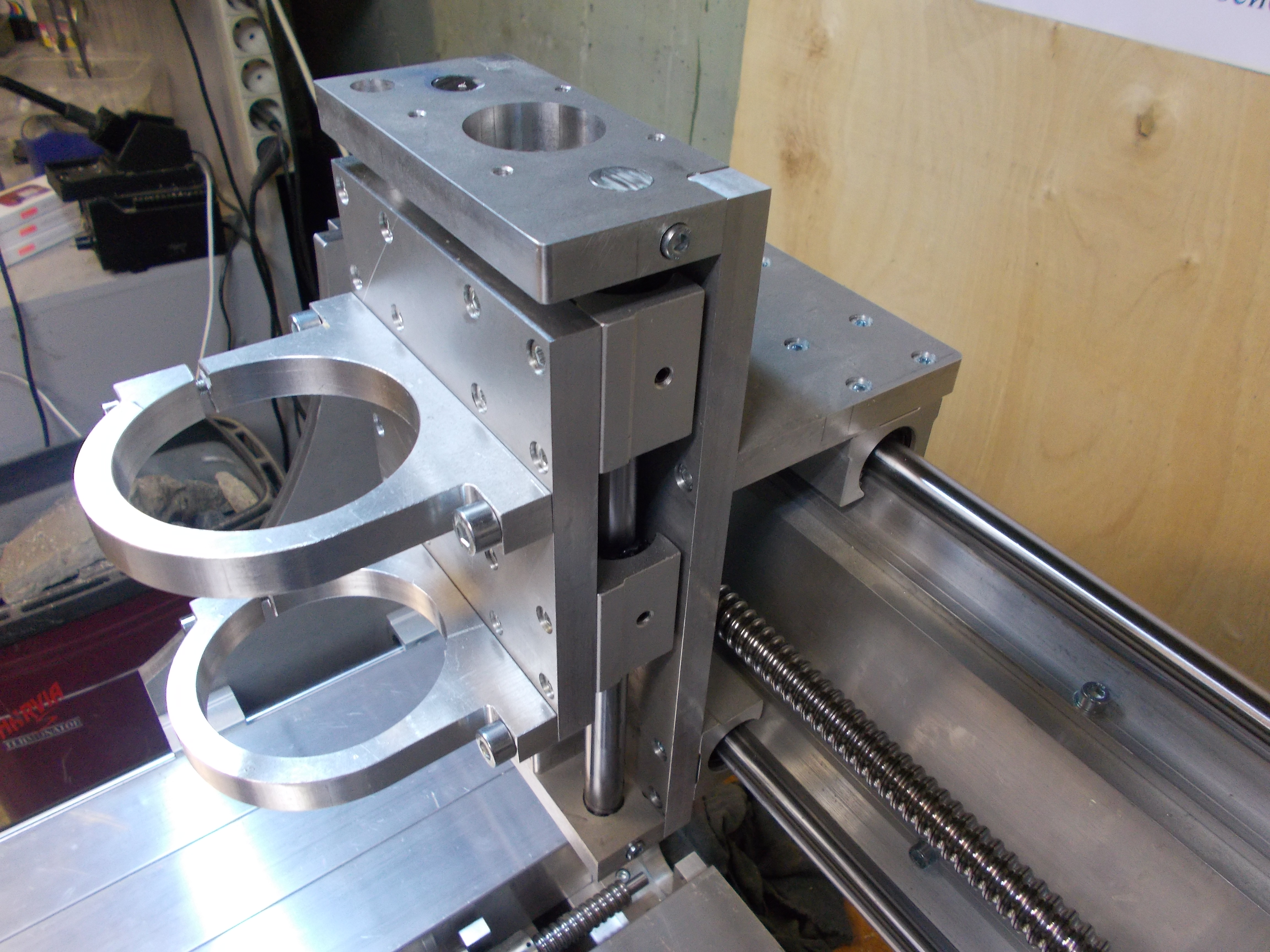

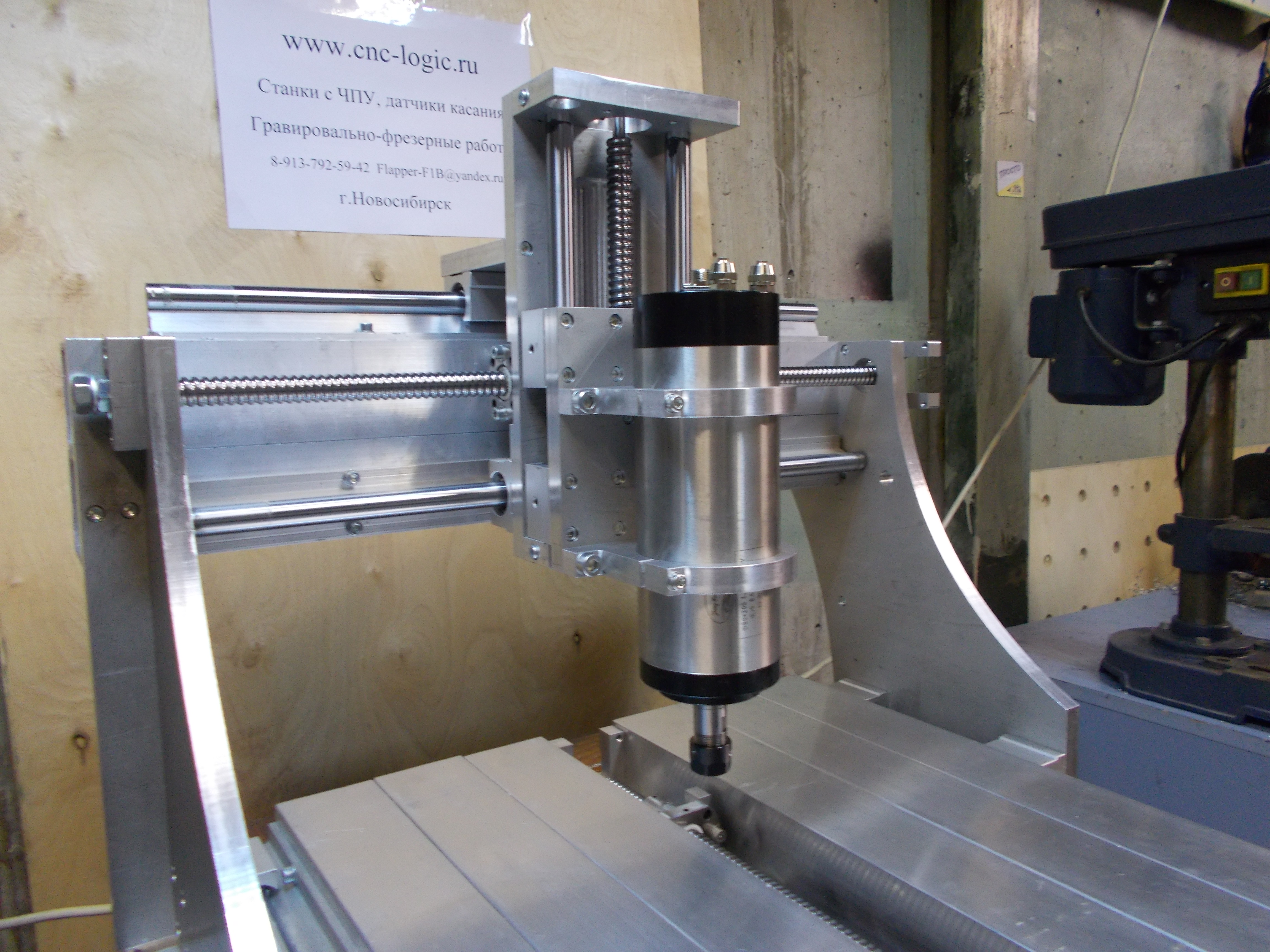

А3РЦ:
DSCN0682.JPG (3114 просмотров) <a class='original' href='./download/file.php?id=111929&mode=view' target=_blank>Загрузить оригинал (3.52 МБ)</a>
DSCN0683.JPG (3114 просмотров) <a class='original' href='./download/file.php?id=111930&mode=view' target=_blank>Загрузить оригинал (3.46 МБ)</a>
DSCN0680.JPG (3114 просмотров) <a class='original' href='./download/file.php?id=111931&mode=view' target=_blank>Загрузить оригинал (3.27 МБ)</a>
DSCN0678.JPG (3114 просмотров) <a class='original' href='./download/file.php?id=111932&mode=view' target=_blank>Загрузить оригинал (3.58 МБ)</a>
DSCN0691.JPG (3114 просмотров) <a class='original' href='./download/file.php?id=111943&mode=view' target=_blank>Загрузить оригинал (3.42 МБ)</a>
DSCN0692.JPG (3114 просмотров) <a class='original' href='./download/file.php?id=111944&mode=view' target=_blank>Загрузить оригинал (3.6 МБ)</a>

Umnik
Выглядит симпотишно.
На фотке со станком показалось, что рабочий стол чуть перекошен по диагонали.
Потом увидел, что продольные профили крепятся к поперечным одним болтом? Это действительно так, или второго просто не видно на фото?
Re: Делаю под заказ ЧПУ станки, наборы собранной механики.
Добавлено: 19 май 2017, 14:30
CNC-Logic
Могу точно сказать что данный станок не идеал прямолинейности, всё таки на нём очень мало полноценных базовых поверхностей по которым можно выставить что то точно. Миссия это станка крайне проста: резать потихоньку люмишку, деревяхи, пластики ну и другое мягкое на различных режимах. Точность затрудняюсь обозначить. Матрицы из нержи с допуском в сотку на каждый размер на нём вряд ли будут резать (судя по разговору с заказчиком).
Да продольная компания из 6ти профилей одинаковой длины крепятся к 2м поперечном нижним профилям в один болт. Если такую конструкцию не ронять и не бить - ничего с ней не сделается.

novodk
Если на два крайних продольных профиля добавить в общей сложности 4 болта, тем самым можно избежать перекос по диагонали.

CNC-Logic
novodk писал(а):Если на два крайних продольных профиля добавить в общей сложности 4 болта, тем самым можно избежать перекос по диагонали.
Ну раз сам заказчик об этом говорит, то не вопрос - сделаю :)
