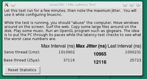

Решил немного поэкспериментировать. Собрал RTPREMPT ядро. Собрал LinuxCNC из исходнокив. Запустил латенси тест.Удивился.
Ядро 3.18.17 система OpenSUSE 13.2 материнка Gigabyt процессор i7 (4617 просмотров) <a class='original' href='./download/file.php?id=58145&mode=view' target=_blank>Загрузить оригинал (29.69 КБ)</a>

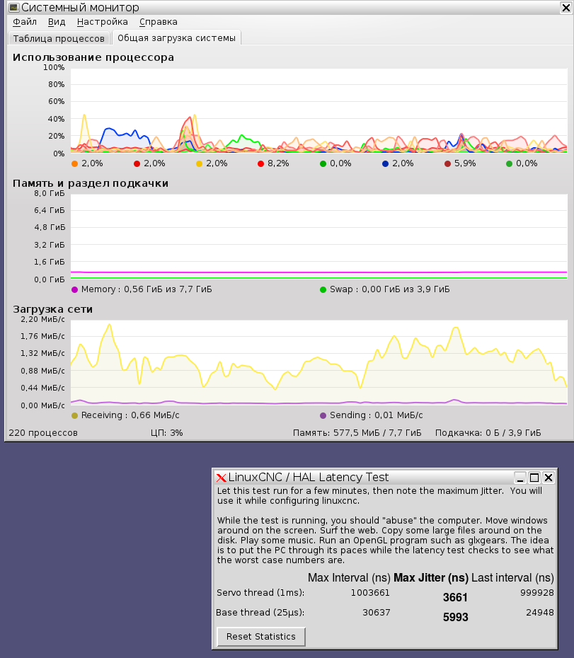

Попробовал нагрузить :D , браузер, запись больших файлов, и т.д.
Рабочее окружение KDE (4617 просмотров) <a class='original' href='./download/file.php?id=58146&mode=view' target=_blank>Загрузить оригинал (29.51 КБ)</a>

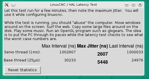

Поменял KDE на более лёгкое iceWM
Рабочее окружение iceWM (4617 просмотров) <a class='original' href='./download/file.php?id=58147&mode=view' target=_blank>Загрузить оригинал (115.32 КБ)</a>
Но это рабочий комп. А что покажет запланированная под станок GA-C847N с селероном на борту?
